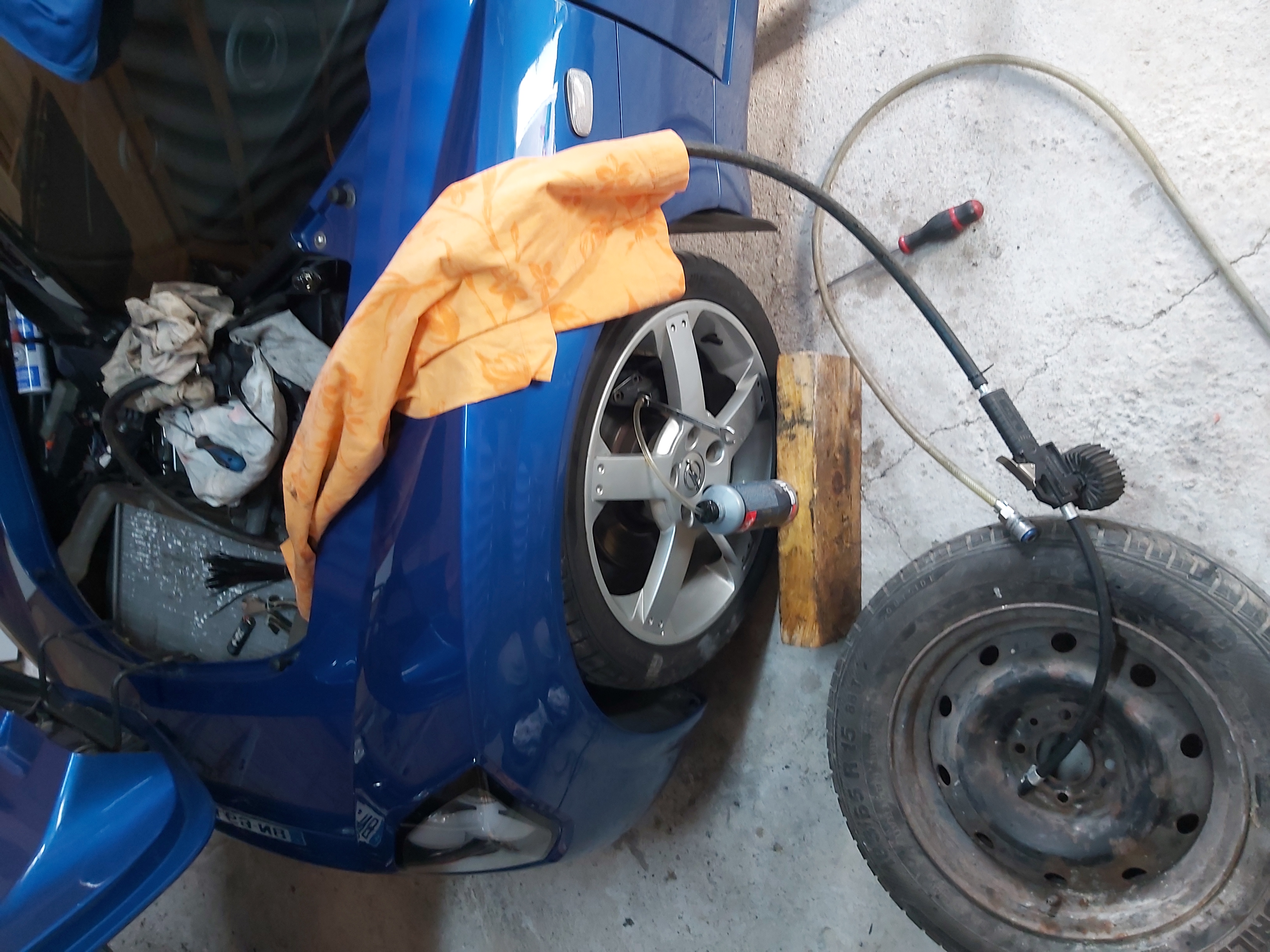

suite de mon soucis de freins.
J'ai continué les purges, mais cette fois ci avec mon système de mise sous pression (artisanal, archaïque, moisi, appelez le comme vous voulez).
Le système en question : un pneu gonflé à 2bars comme réserve d'air, un mano branché au pneu, une durit branchée au mano, l'autre bous de la durite branchée sur une valve de chambre à air serrée avec un rizlan sur le bocal. On appui sur le mano, on ouvre la purge et le liquide sort. franchement ça marche plutôt bien, faut juste une chambre à air pas trop moisie pour pas qu'elle éclate (ce qui n'est pas si grave).

Pour purger les étriers AP Racing Avants,il faut les désolidariser du moyeu pour pouvoir les tourner car il y a une seule vis de purge en haut,ce qui ne permet pas de purger l'autre piston car la conduite de LDF est dessous.
Re: J'ai trouvé un beau bleu, un speedy dans le var
Il l'a déjà fait de retourner les étriers.
Ton montage est bien, mais tu t'es un peu fait chier pour pas grand chose, un easybleed, ça vaut 30 balles, et il y a même des copies chinoises à 10 balles.
Par contre, attention, 2 bars c'est trop, tu peux flinguer le maitre-cylindre. 1 bar suffit largement.
je sais que la pression est un peu forte mais vu que mon système fuit, je pense qu'en réalité je suis plus entre 1bar et 1bar5 grand max.
Je pense que la prochaine étape sera une purge sous pression en retournant les étriers. Mais je vais rouler un peu avant mais il arrête pas de flotter en ce moment...
merci pour vos réponses!

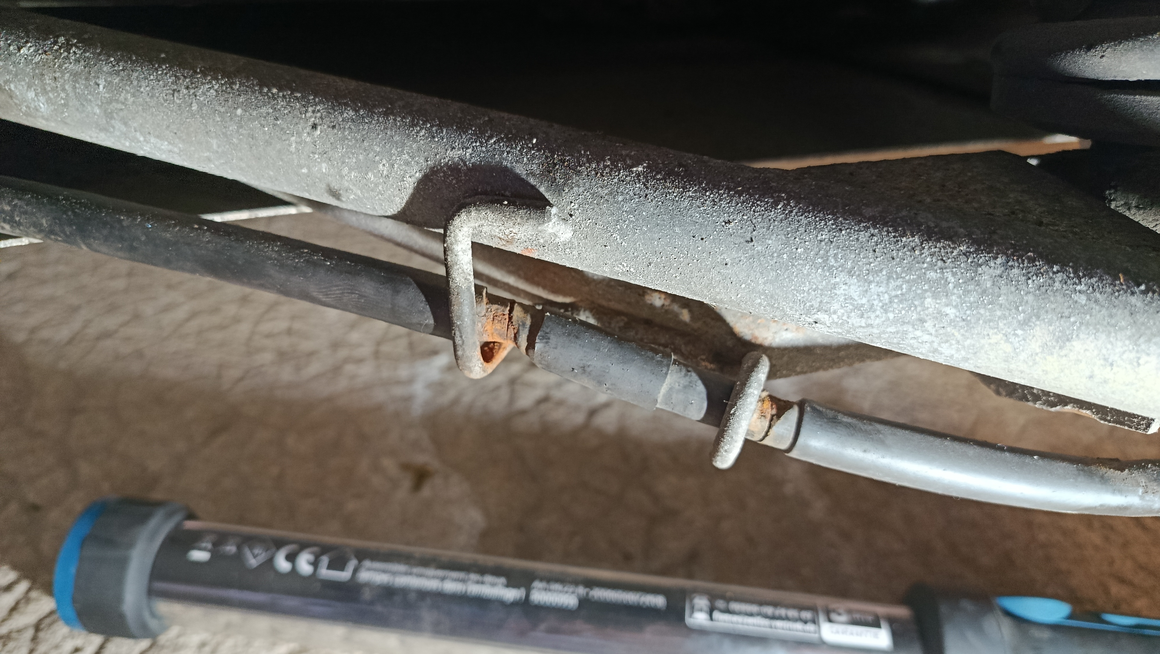

Dimanche matin, de bonne heure et de bonne humeur et ayant la matinée à tuer parce que les enfants sont en vacances chez mamie, je me dis que je vais cheker cette histoire de frein à main.
Démontage de la roue, et le cable est bien connecté, rien ne semble anormal. mais ça freine pas, même en actionnant le mécanisme à fond avec un tournevis. Démontage des plaquette, et je vois bien que le piston bouge en actionnant le frein à main, mais manifestement pas assez pour faire serrer les plaquette. Du coup, je fais ressortir le piston en freinant au pied, je le rerentre en le "vissant", remonte les plaquettes, actionne le mécanisme et la ça fonctionne. Je remonte le tout, teste et ça semble marcher. j'en profite pour purger vite fait à l'avant, ça mange pas de pain.
une fois tout remonté, la pédale semble nettement mieux. Je laisse le tout sans essayer, j'ai plage
Top
Par contre j'ai pas bien compris ce que tu as fait pour que ça marche
D'ailleurs, vu que je dois changer mon cable de frein à main d'ici mardi pour repasser le CT, tu as des conseils / astuces pour réaliser l'opération ? Recaler au CT car gaine trop usée au niveau des support derrière la roue ARG...
bah en fait, l'action sur le mécanisme de frein à main ne faisait pas sortir assez le piston d'étrier pour que ça freine. De plus, c'est ce qui provoquait un enfoncement de ma pédale important pour avoir un freinage correct.
Je ne sais pas si c'est le système de rattrapage automatique qui foirait ou autre...
en fait j'ai juste fait ressortir le piston d'étrier en freinant au pied, puis je l'ai rentré en le vissant. Je l'ai rentré un peu moins, de façon à ce que les plaquettes passent et que ça freine en actionnant le frein à main, et tout est rentré dans l'ordre.
Pour le changement du cable, je n'ai jamais fait. mais surement qu'en tombant les deux fond plat tu y verras plus clair. Je te souhaite que ce ne soit pas trop compliqué!
sinon, au vu des photos, tu peux pas lubrifier et remettre une gaine de protection sans tout changer ?? (si tout fonctionne bien entendu)
