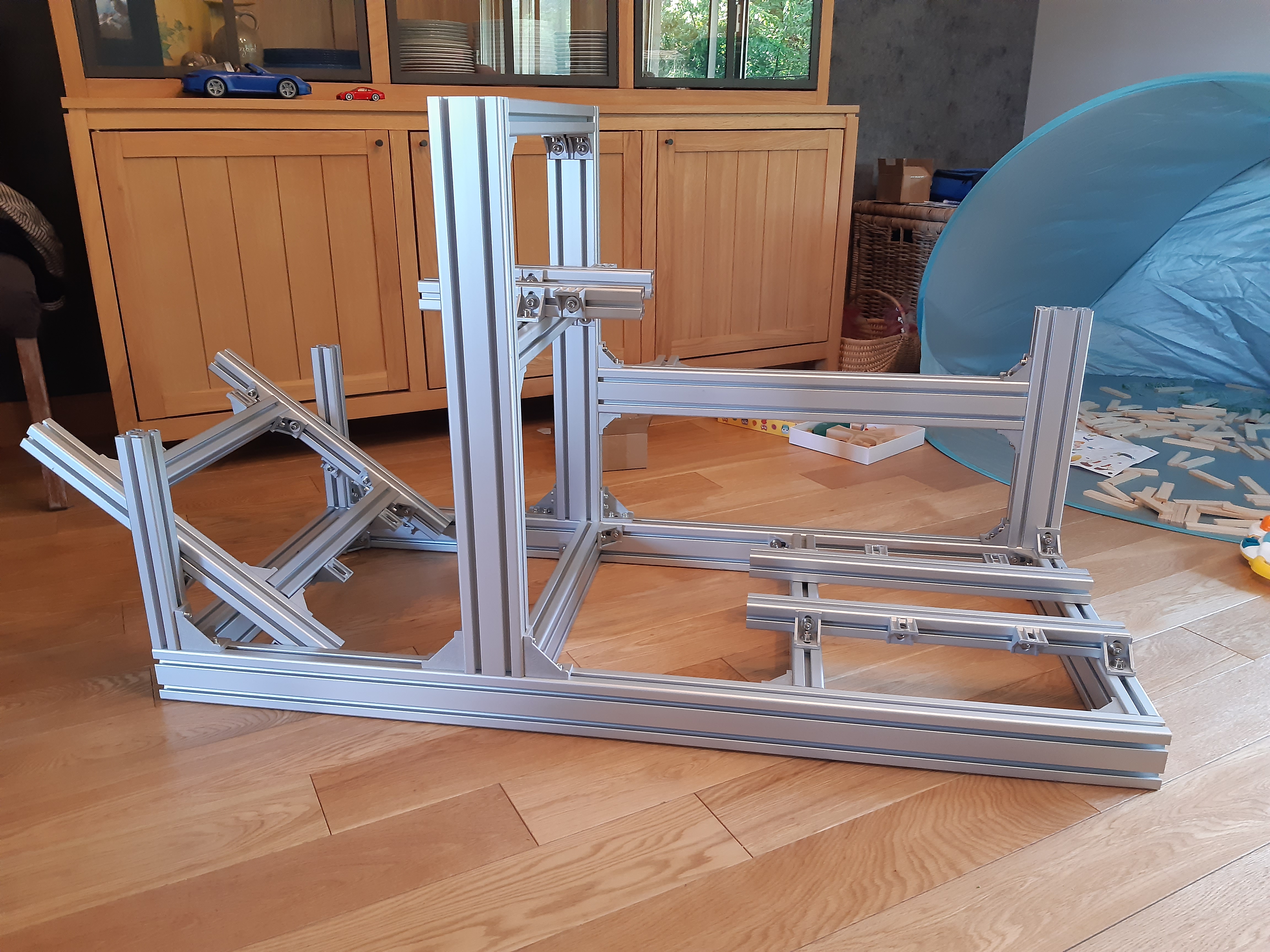

topOR_07 a écrit :6 mois après le récap de mon playseat![]()
et vu le confinement çà peux intéresser du monde![]()
alors pour arriver à çà :
il vous faut :
des profilés 40x80mm
1 à la longueur de 40 cm (montant coté droit baquet)
3 à la longueur de 70 cm (2 montants verticaux et 1 coté baquet droit horizontal)
2 à la longueur de 130 cm (latéraux cadre bas)
6 à la longueur de 50 cm (4 pour le cadre bas, 2 pour le support veritcal volant)
des profilés 40x40mm
1 à la longueur de 10 cm (support levier de vitesse)
4 à la longueur de 30 cm (2 montants vertical pédalier et 2 sous le volant)
4 à la longueur de 50 cm (2 support baquet, 2 support pédalier)
2 à la longueur de 42 cm (sous le pédalier) à la base j'ai pris des 50cm pour mettre par dessus mais j'ai recoupé pour faire plus intégré![]()
exemple :
https://www.amazon.fr/gp/product/B07DG5 ... UTF8&psc=1
commandé sur Amazon, à la boutique Dold Mecatronic, environ 280€ livré (y'a peut être moyen de trouver du profilé moins cher, surement même en se le coupant soit même..là c'est arrivé coupé nickel)
6 "grosses" équerres : 15€ les 10
https://www.amazon.fr/gp/product/B07F7Z ... UTF8&psc=1
62 petites équerres : 30€ les 20 (on peut alléger de 2 et en prendre que 60 donc 3 paquets, j'avais prévu large, j'ai 2 paquets en rab)
https://www.amazon.fr/gp/product/B07P2G ... UTF8&psc=1
après montage j'ai commandé des bouchons de profilé et des liserés pour fignoler le truc, commandé directement chez Dold Mecatronic![]()
15 bouchons 40x40
7 bouchons 40x80
16m de liseré
pour 45e livré
en gros 450 € de matos pour un équivalent le JCL de base à 660€ (non livré)
https://www.jcl-simracing.com/fr/140-v2-racing
tout est commandable chez DoldMecatronic sans forcement passer par amazon, sérieux les schleux

par rapport à la photo j'ai remonté d'un cran la barre inferieure avant du baquet, pour donner de l'inclinaison
pareil pour les barres recevant le volant j'ai incliné aussi. c'est des réglages
j'ai prévu un deuxième support pour un éventuel frein a main
je mettrait peut être en évolution une glissière sous le baquet, quand le gamin sera en age de taquiner du contre braquage, mais j'ai un peu de temps
on peut fixer des roulettes, j'en avais sur l'ancien car il était devant la télé et devait bouger souvent
là j'ai mon espace dédié, pas de roulettes
j'hésite a le visser sur la parquet afin de faire profiter mon voisin du dessous de mes passages sur le karusel

J'ai commande en 110cm au lieu de 130cm .. vu que je suis plus petit que toi. bonne idée ?
J'ai aussi pris des grosses équerres en 4080 parce que le lien que tu as mis emmène vers des 3060 ... Y'a une raison de pas prendre celles compatibles 4040 4080 comme tout le reste ? ou j'ai rien compris ?
J'ai pris tout ce que t'as dis sauf la parties de fignolage (bouchon et liseré) , je tombe à 380€ livré.
Si tu penses à autre chose fais signe

110 au lieu de 130, sans soucis, tu as de la marge dans les réglages pédaliers et baquet pour mettre les jambes d'Adriana Karembeu si elle passe chez toi un de ces 4
les équerres m'ont pas posé soucis..
si tu as pris des plus compatibles pas de soucis çà devrait marcher
j'ai une boite de petites équerres en rab, pas ouverte
si tu as une dérogation de ton employeur pour venir la chercher cette semaine...
sur les equerres y'a des petits taquets (2mm) qui rentrent dans les rainures.
mais sur certains angles faut limer les rainures. quelle chance tu vas limer comme un salaud pendant ce confinement
tu as un baquet ou tu va en acheter un ?
le mien a des fixations par dessous (un sparco tunning quoi
les vrais baquets avec fix laterales nécessitent les support qui vont bien
