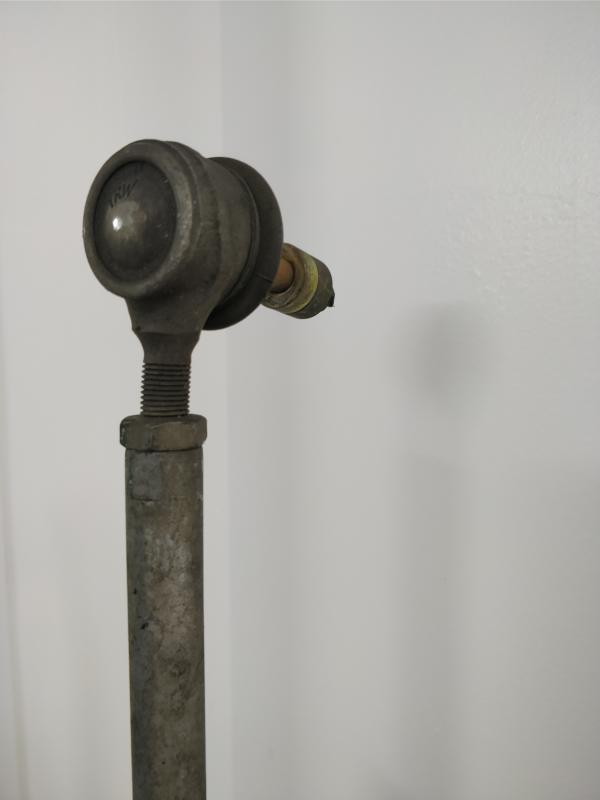

- Changement des porte-moyeux et toelink
mon Turbo n'a as beaucoup roulé mais c'est un des premier, donc le porte-moyeu a un axe de rotule de toelink en 10mm
Juste avant que TAT ne ferme, je lui ai acheté ses dernier toelink renforcées, puis plus tard j'ai acheté des rotules coniques chez eliseshop
enfin Il y a un an j'ai acheté un demi-train arrière de Turbo plus récent.
J'ai revendu les triangles et les étriers, puis j'ai fait sabler les hubs et repeindre epoxy noir.
avec 2 kits de visserie neufs ....... et woualllaaaa!
Mes hubs, roulements et toelink actuels sont dans un super état, mais quitte a démonter autant tout changer.
donc plus qu'a trouver des roulements SKF neuf et l'hiver prochain je monte tout ça (ou je le fait faire si j'ai la flemme)
J'en profiterait peut-être aussi pour changer les silentblocs de triangle.

Au fait pour ceux qui se demandent si remplacer les toe-link ça sert (et qui n'étaient pas à l'ISM ou lucky a cassé le sien)
jetez un coup d'oeil à celui qu'on a démonté.
le filetage de la rotule commence a bien se tordre et je serai pas étonné de trouver un belle fissure dans le fond du filetage

Ça fait peur ces toe link quand même ... Tu vas pouvoir rouler l'esprit plus tranquille
