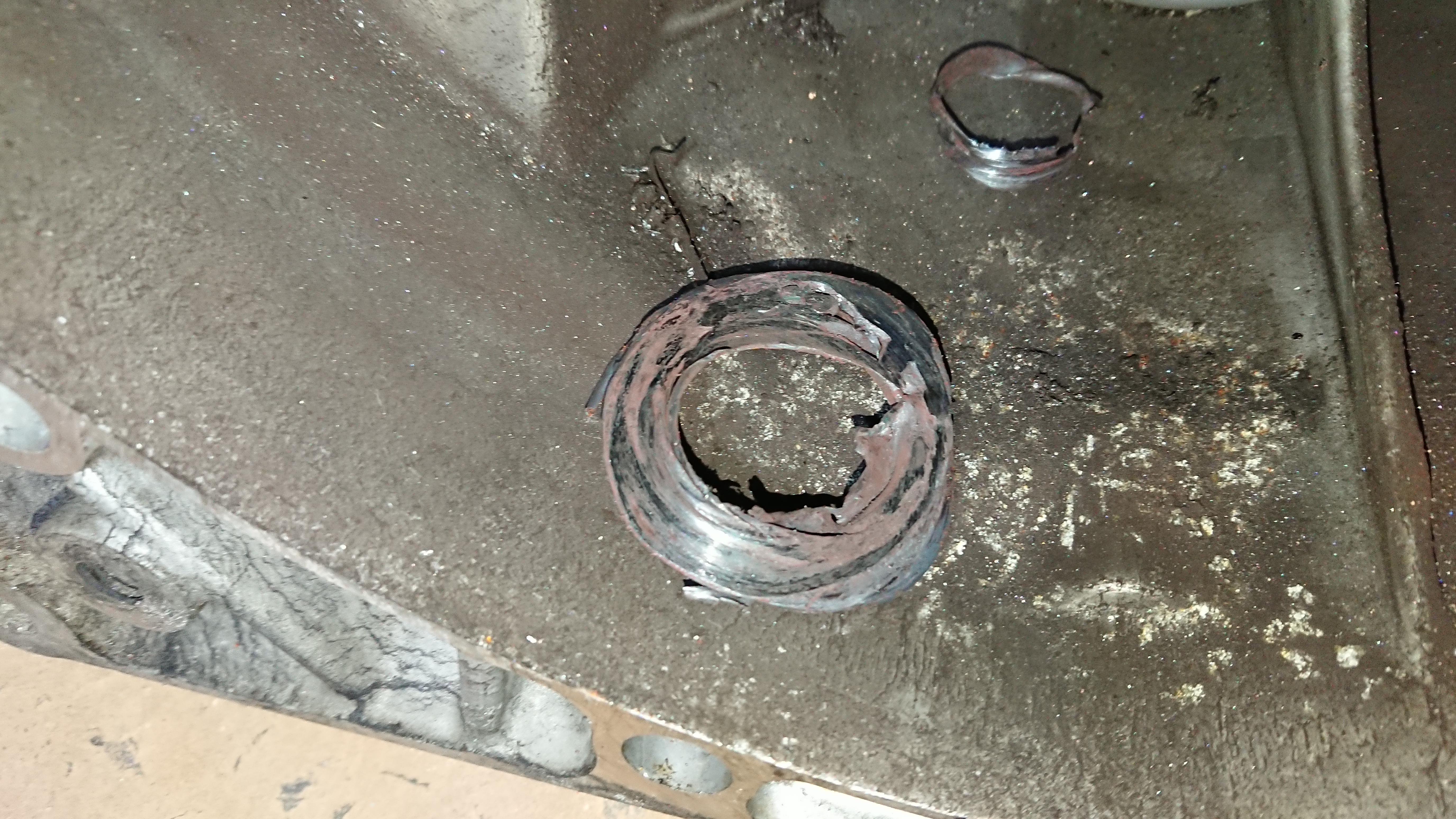

Alors aujourd’hui petit travaux
Démontage de toutes les durite moteur et compresseur qui ce trouvent au dessus de la boîte.
Cardans droite et gauche ,support moteur inférieur, triangle gauche enlevés ´ tous cela en maintenant le moteur par le cric

Pas oublier de vidanger la boite avant d’enlever les cardans :D
J’ai ensuite enlevé les vis de la boite en laissant les 2 du dessus .
Ensuite il faut enlever le démarreur tenu par 2 vis , don une ce trouve derrière la bobine :evil: , il faut pour cela une rallonge de 30 cm et la j’en ai chié :-o .
Celui qui voit la rallonge sur cette photo est un champion :D
Nm76
Messages : 434
Re: Montage compresseur
Message par Nm76 »
J’ai soutenu la boite par un autre cric et dévisser les 2 vis restantes et le support moteur superieur .
Il faut descendre le moteur pour qu’il soit légèrement en biais et sortir la boite très facilement( blague ,ça passe juste :-o )

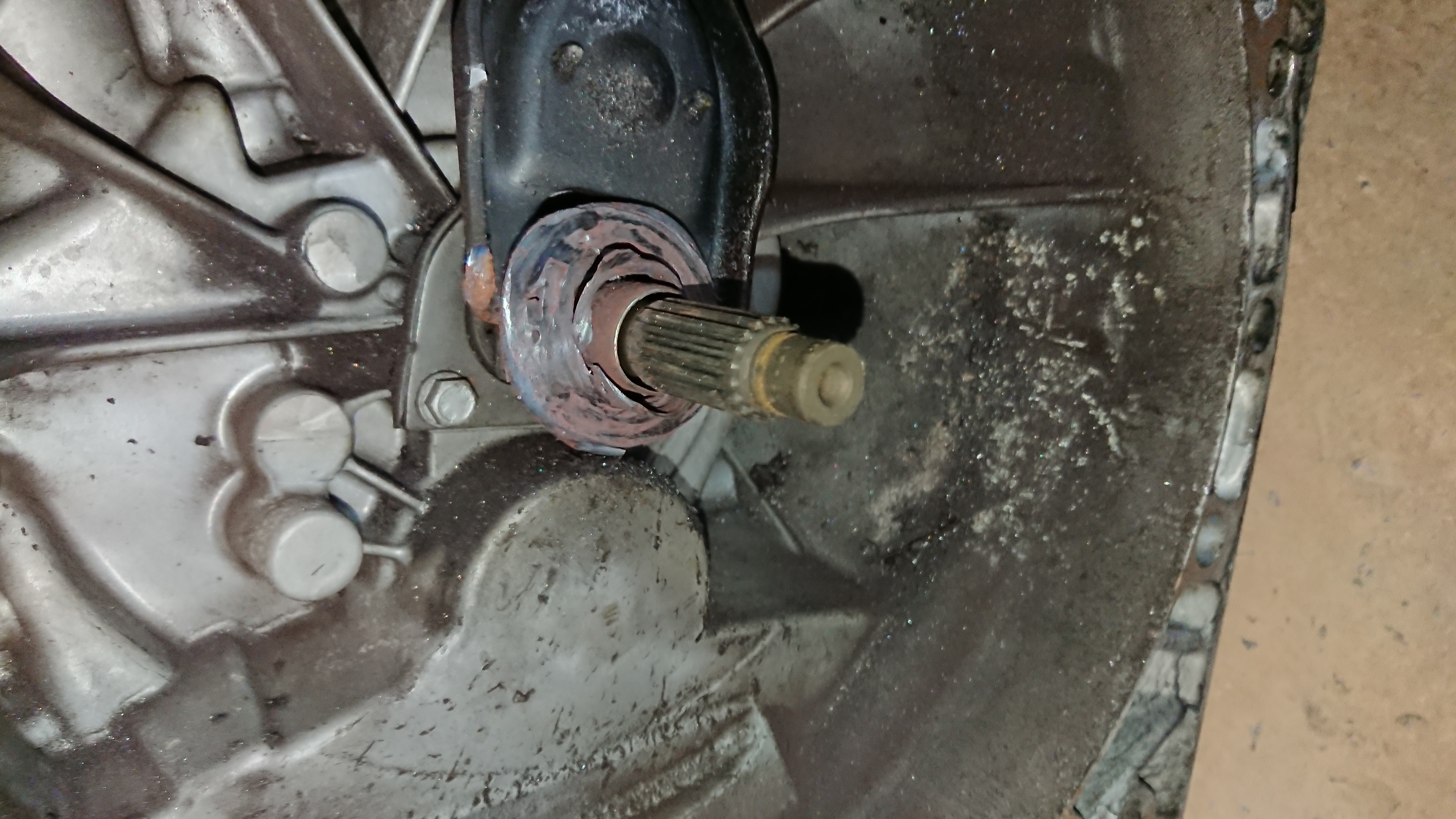

Sur cette dernière photo , en bas a droite il y a mon pied rouge qui dépasse et bien c’est là que la boite bloque , donc j’ai du déplacer ce pied et la cela passe juste .

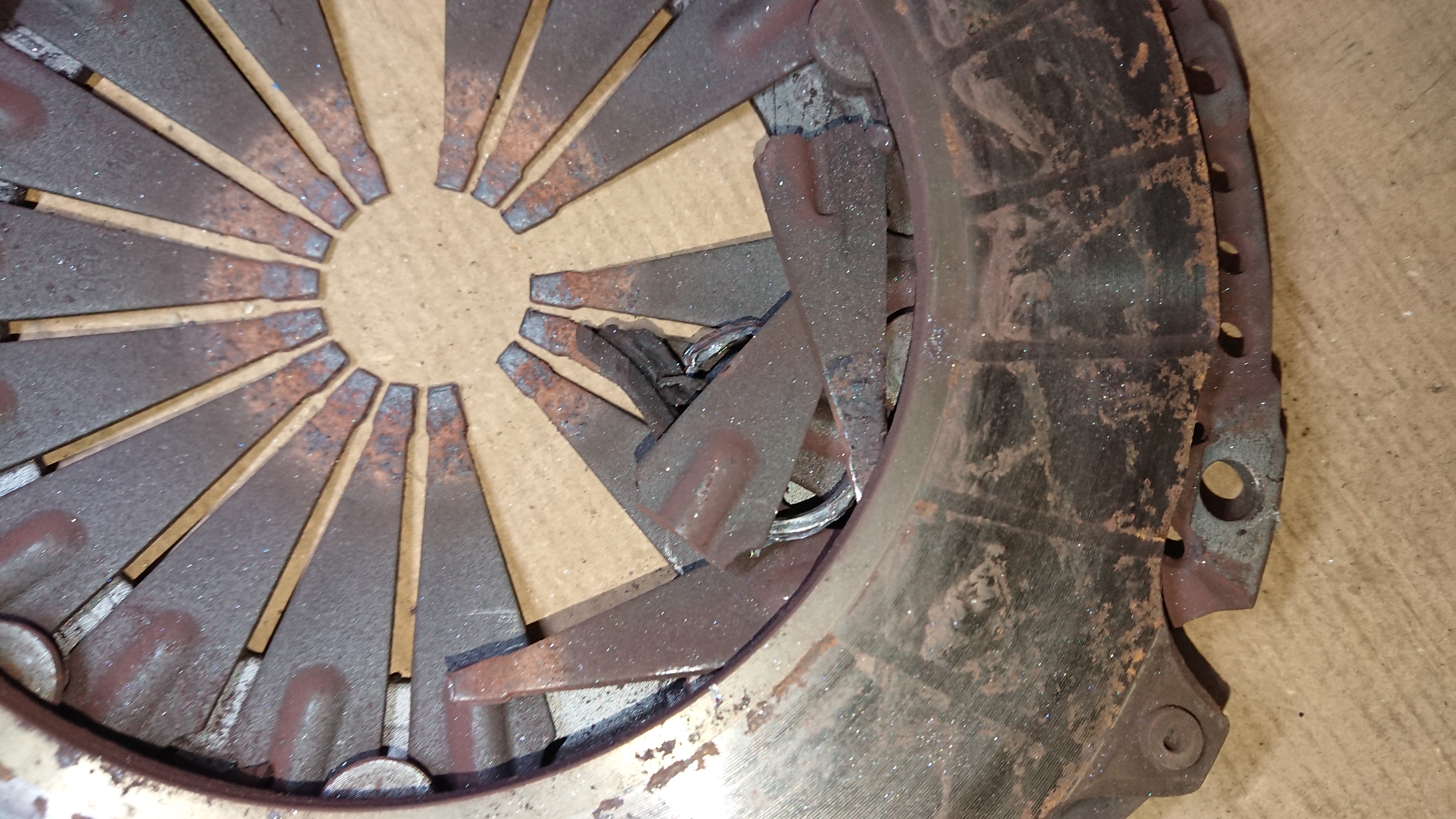

Et voila le mécanisme a changer :yiiii: :tsaa:
