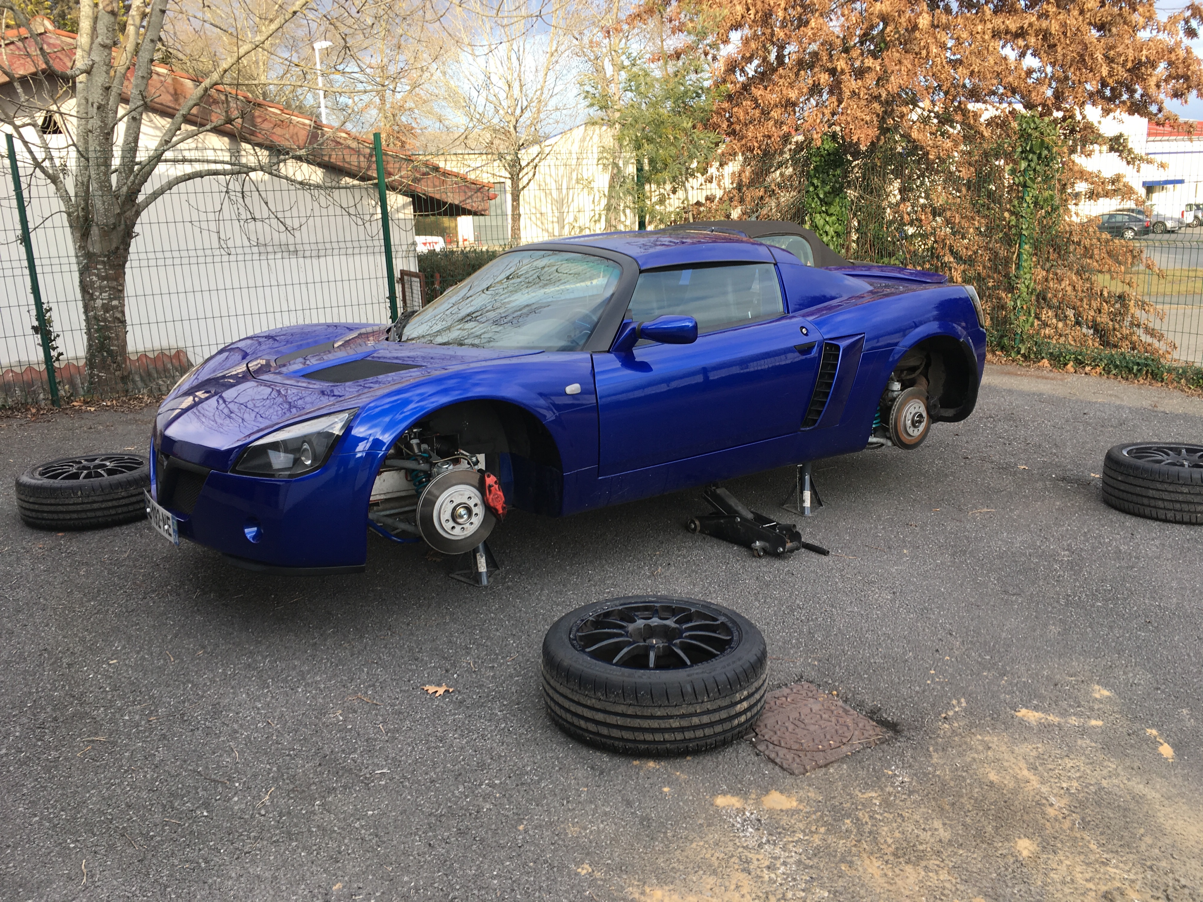

rueda a écrit :En général, il est gravé quelque-part (parfois sur la face d'appui au moyeu). Sinon, tu mesures avec des réglets le plus précisément possible la distance de la face d'appui par rapport à la face externe et la face interne.
Mince j'ai démonté les 4 roues hier et pas pensé de regarder les gravages d'ET :shock: Je relèverais les marquages lundi :jap:
En tout cas, j'ai mis quasi 1° de carro à l'avant, et en effet, ca frotte quasi plus :jap:

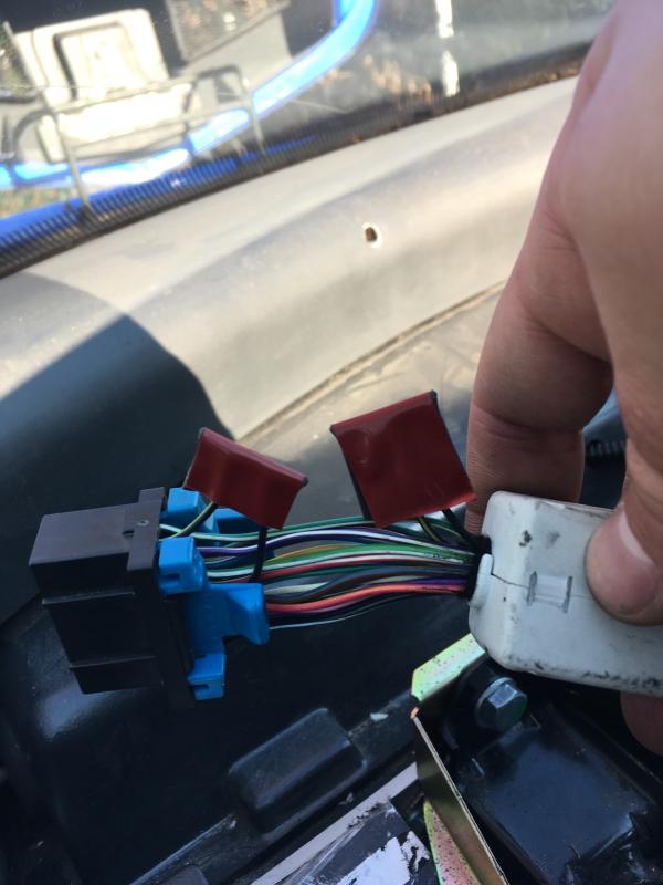

Tu as vu? Tu as ton fil d'abs qui se dénude, vérifie son état dans la gaine. J'ai eu le problème et ca s'est coupé.
bien vu :II:
thomasn
Admin
Messages : 502
Localisation : Bayonne, 64
Message par thomasn »
speedturbo33 a écrit :Tu as vu? Tu as ton fil d'abs qui se dénude, vérifie son état dans la gaine. J'ai eu le problème et ca s'est coupé.
ah bien vu :jap: Bon, y'a plus d'ABS, me faut juste que le cable ARG ne se denude pas :D

Je reviens de la géo : j'ai découvert ma voiture :D
Excellent boulot du préparateur, il y a passé 5h, le résultat est niquel :love:
Dans l'ordre : hauteur de caisse, carrossages, mesure de la chasse, poids par roue, puis pinces.
J'arrive à 902,5kg avec le 1/3 du plein (batterie light, bloc chauffage light, chargecooler, pas d'isolant derrière les sieges),
avec :
175kg/174kg
275kg/278,5kg

Je l'ai laissé me conseiller sur les valeurs, il passe pas mal d'elises/exiges chaque semaine, donc il connait ce chassis et les besoins.
Il ne souhaite pas que je balances les valeurs de geo sur le net comme ca, mais en gros, la chasse classique, pas mal de carro (quasi le max, en corrigeant les déséquilibres G/D), de la pince derrière, et un peu d'ouverture devant.
Et 5mm de HDC en plus par rapport à l'avant :jap:
On est restés "haut" sur la hauteur de caisse, les Nitron street series n'ayant pas de ressorts d'aide, et ca me permet de rouler serein sur route ouverte / dos d'âne / ... :D
Pas de valeurs de geo sur le net esprit club :twisted: :couic:

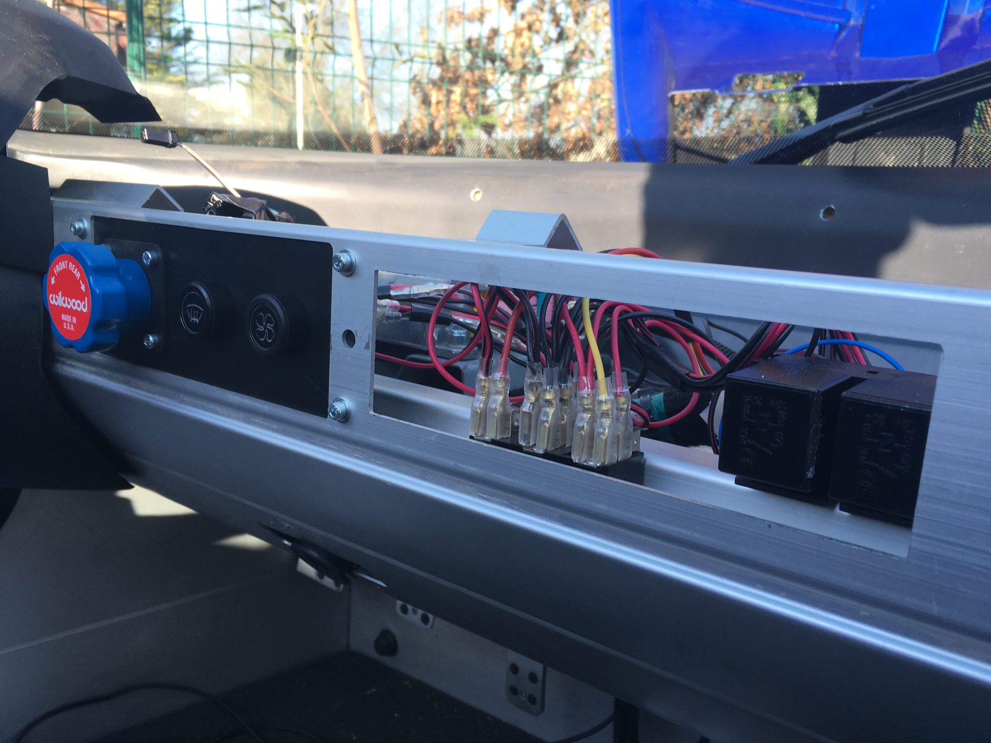

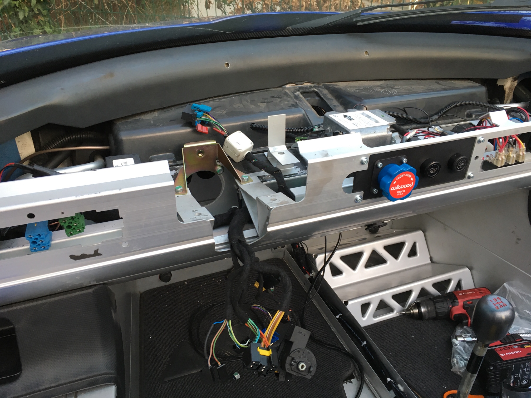

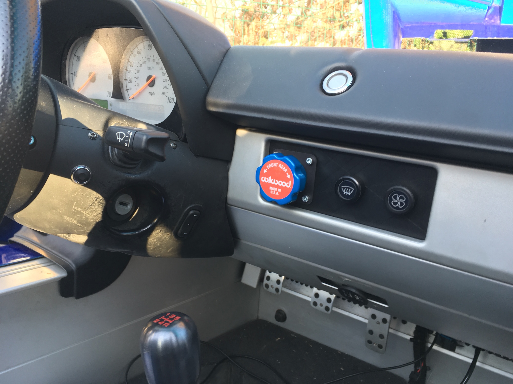

Petite MAJ : changement des deux boutons pour la ventilation pare brise et ventilateur moteur, changement des cardans de direction pour effacer le micro jeu que j'avais, c'est parfait maintenant :love:

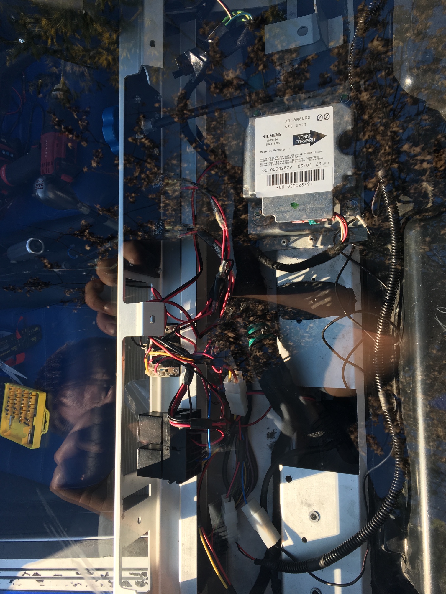

Et suppression du voyant ABS et Airbag (je monte un snap-off et l'abs est complètement demonté de la voiture) :
thomasn
Admin
Messages : 502
Reste plus grand chose sous le TDB :D

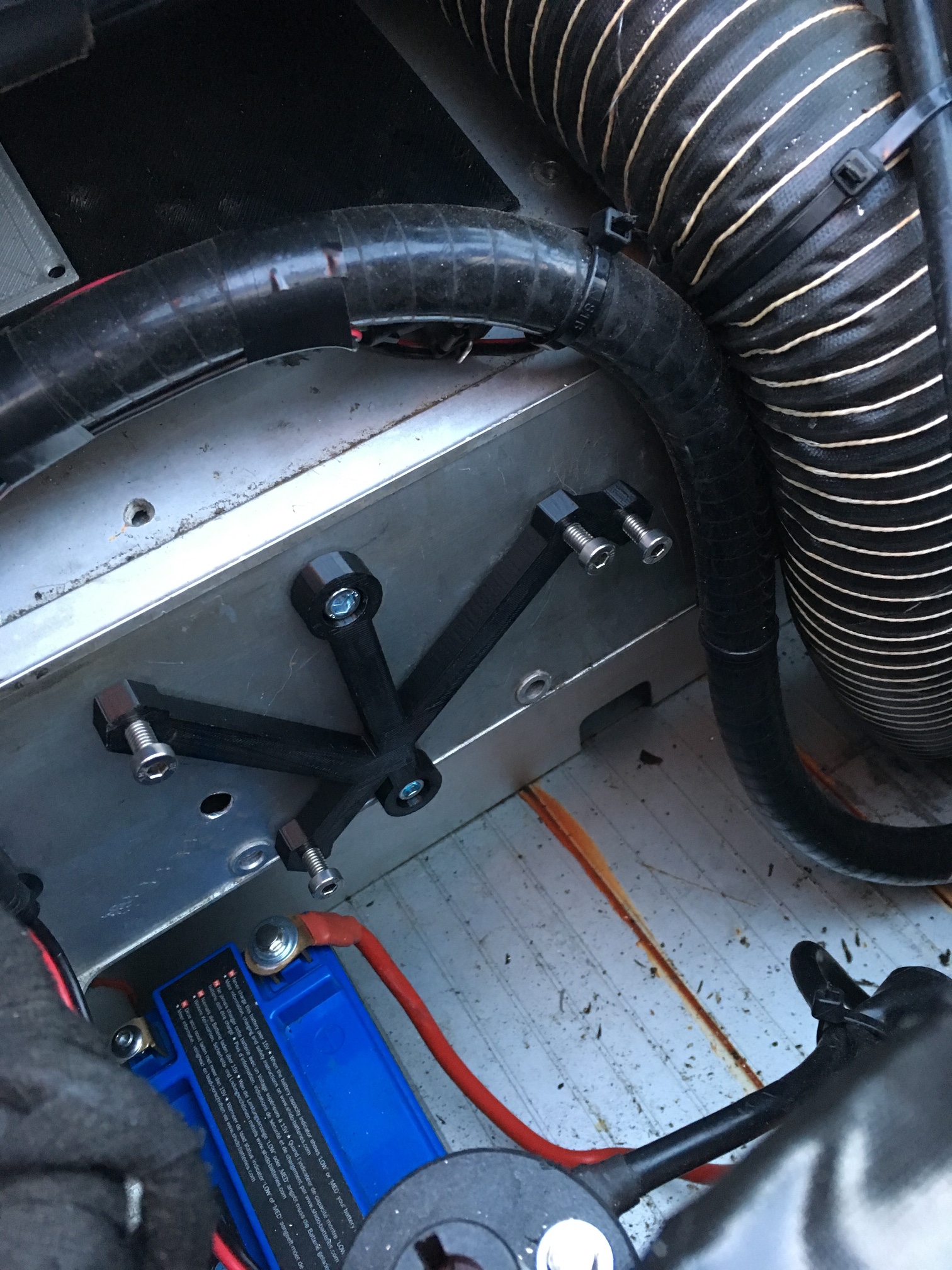

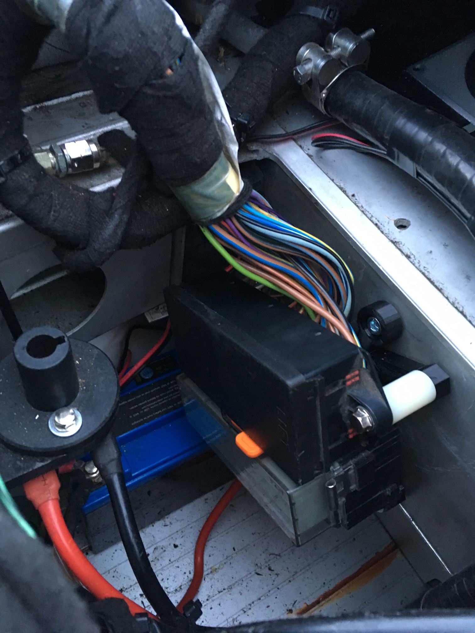

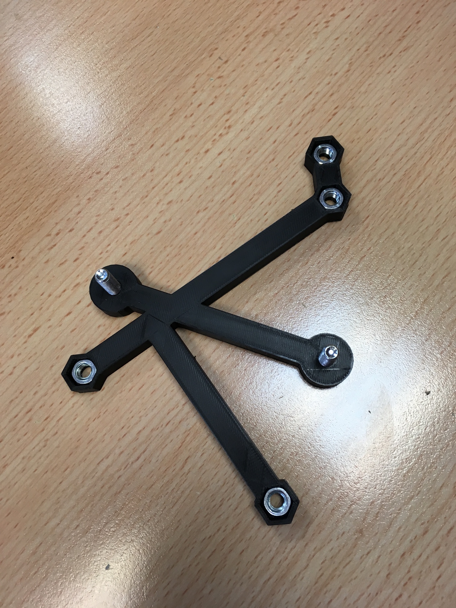

Sinon ce soir, j'ai enfin refilé mes fusibles / relais, je voulais les mettre dans la baie avant et pas sur le passage de roue.
Prise de cotes, dessin sur l'ordi, et impression 3D :
_________

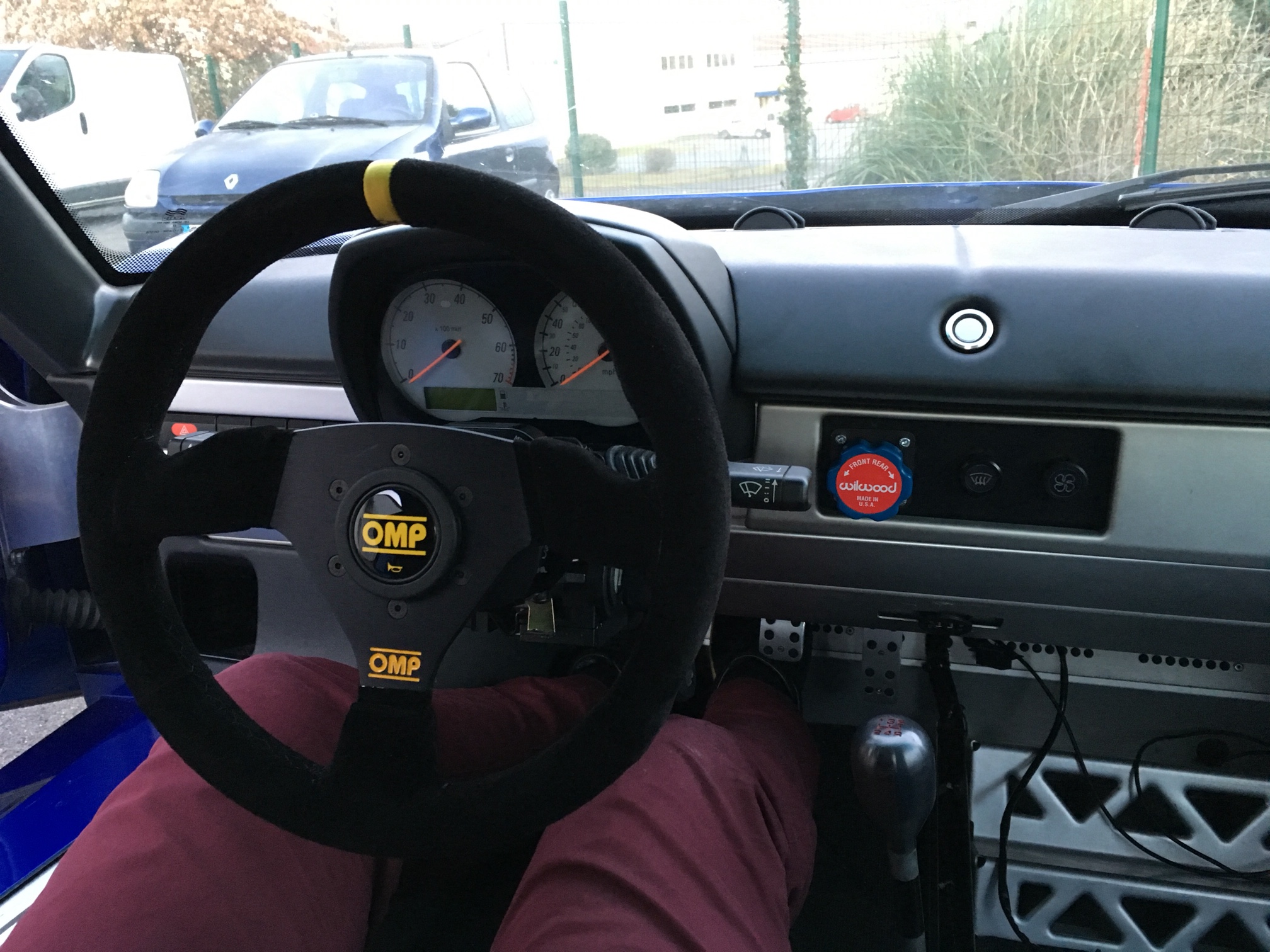

Et monté mon snap-off EliseParts + le volant OMP alcantara en 300mm :love:
C'est du rêve l'imprimante 3D pour toutes ces petits modifs :love:
ça n'empêche que l'imprimante fait pas tout il faut avoir les idées et les réaliser :II:
