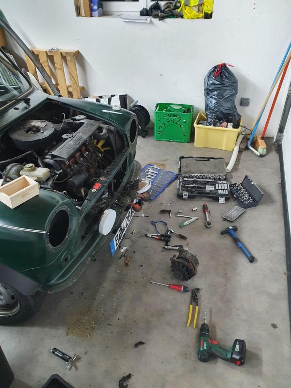

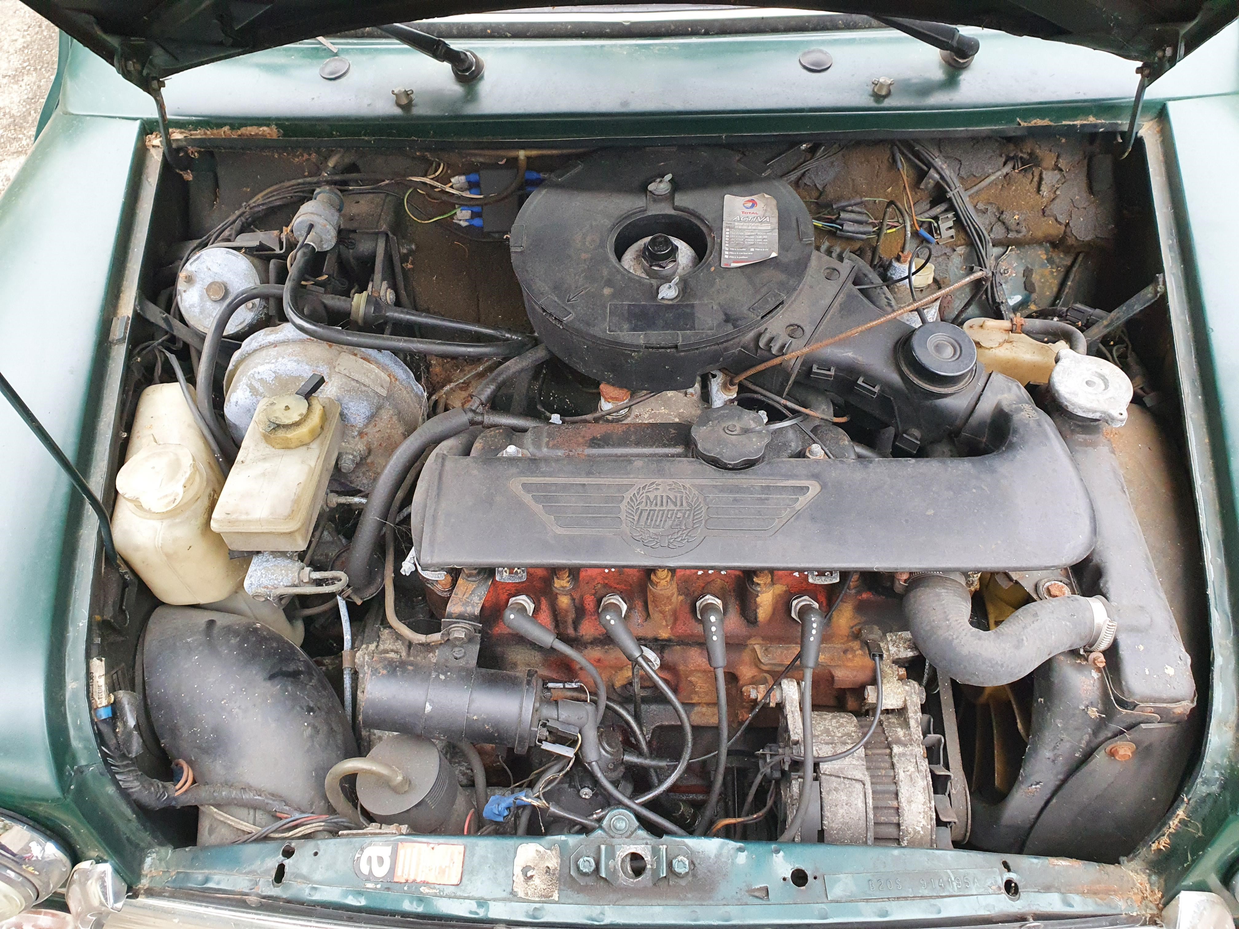

Bonjour à tous,
Le travail de désossage a commencé sur la Mini, et franchement, il va y avoir du boulot...
Donc elle va être complètement déshabillée pour une complète, elle reste couleur origine, British Green, toit blanc et bandes blanches sur le capot.
En démontant je me rends compte de l'étendue des dégâts, le compartiment moteur est en très sale état, le moteur aussi du moins à l'extérieur. Je pense que je suis bon pour changer la calandre, un verre d'antibrouillard est cassé, les feux et clignos sont bons. Par contre je pense que je suis bon pour me retaper un faisceau complet... A voir.
Donc pour rappel, on vient de là:
On est passé par là:
Et pour le moment on est en là :
J'ai bon espoir d'avoir vidé le compartiment moteur ce week-end, avec juste le moteur dedans. Mon porte moteur arrive la semaine prochaine.
Pour ceux qui veulent se lancer dans une aventure pareille, des clés à pas anglais sont indispensables, franchement je ne sais pas comment j'aurais fait sans vu l'état de certains écrous.
A l'heure actuelle, j'ai sorti:
- Le capot
- Le "pare choc" chromé
- Les feux avant
- Les clignotants
- La calandre
- Le démarreur
- L'allumage
- L'alternateur
- La bobine
- Le klaxon
- L'ensemble filtre à air
La suite aux prochains épisodes...

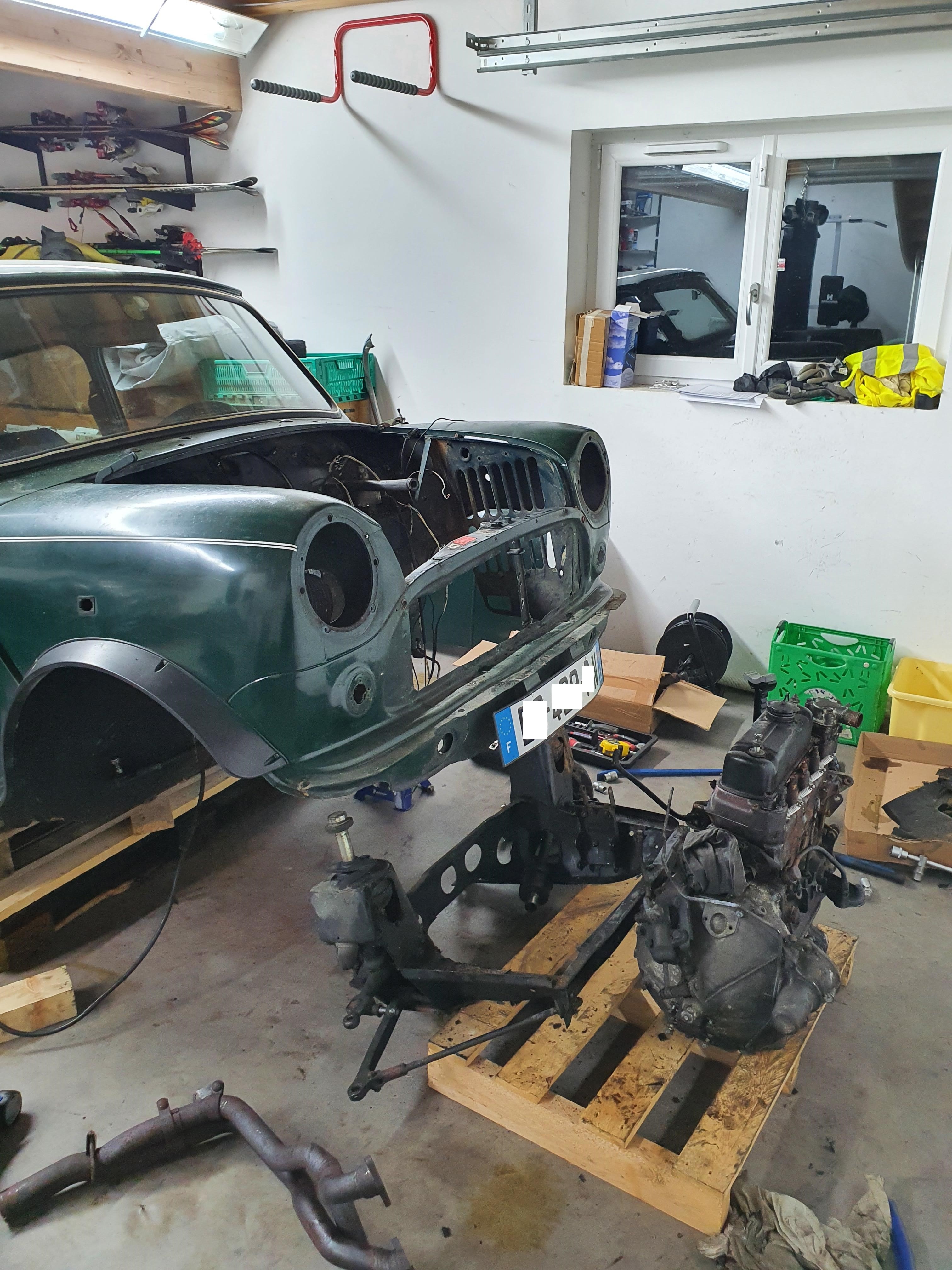

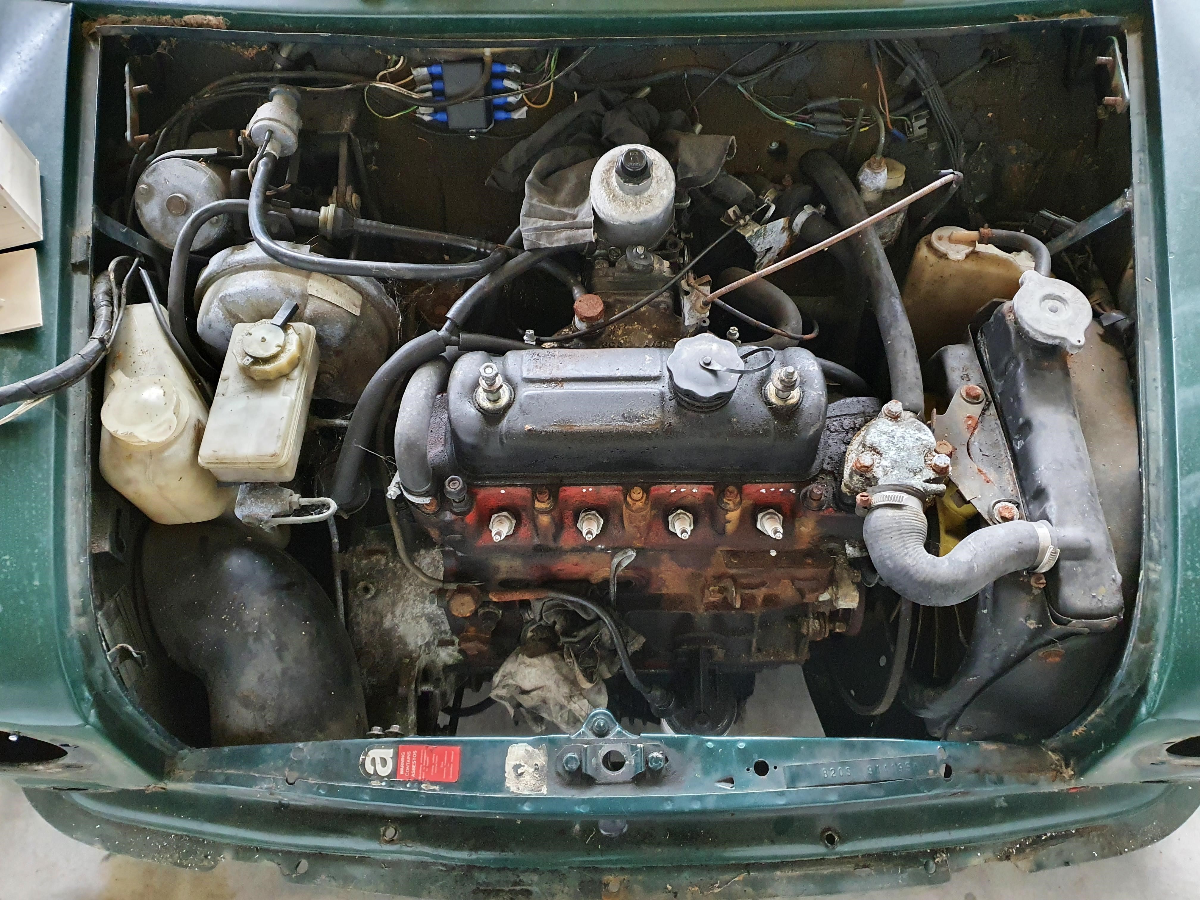

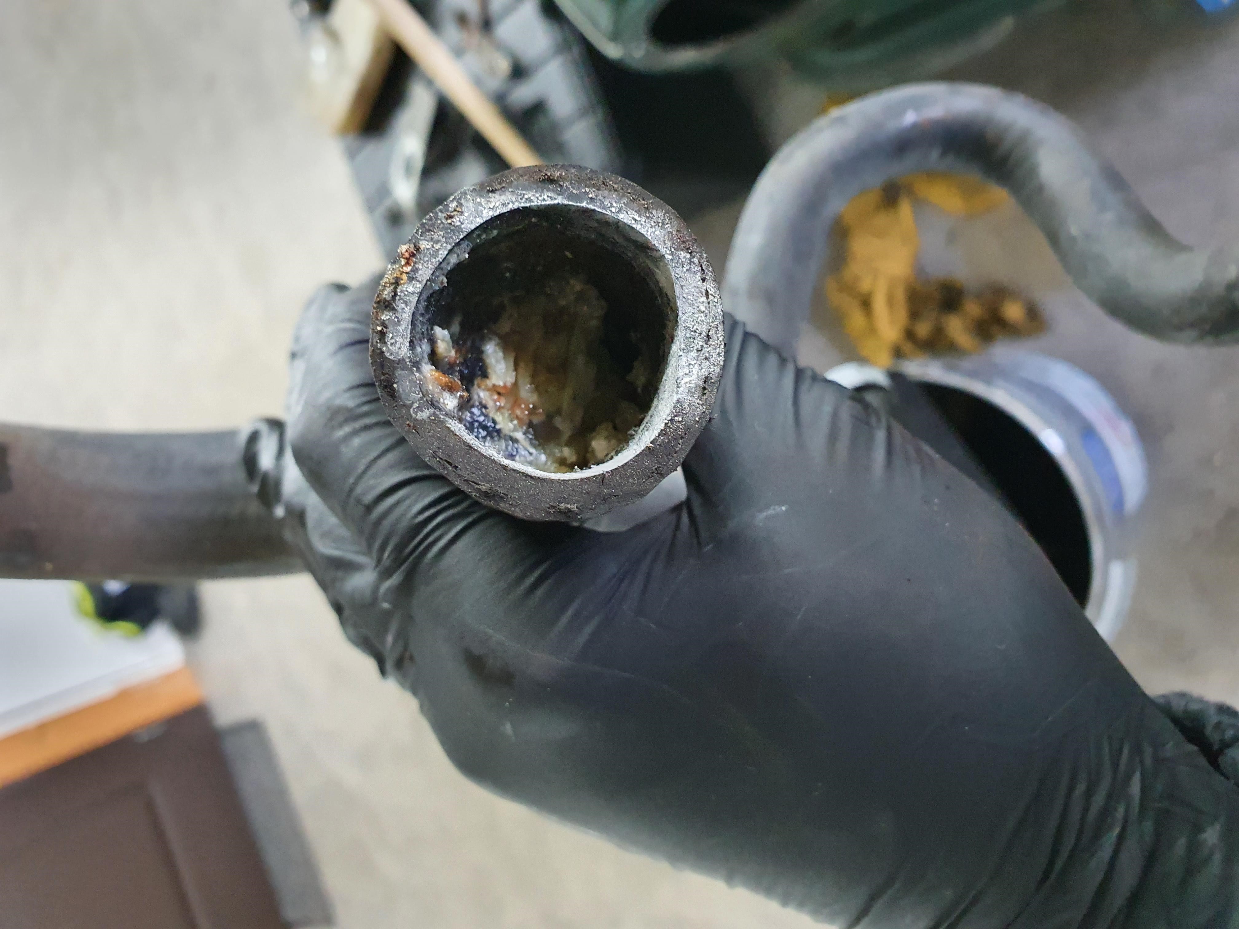

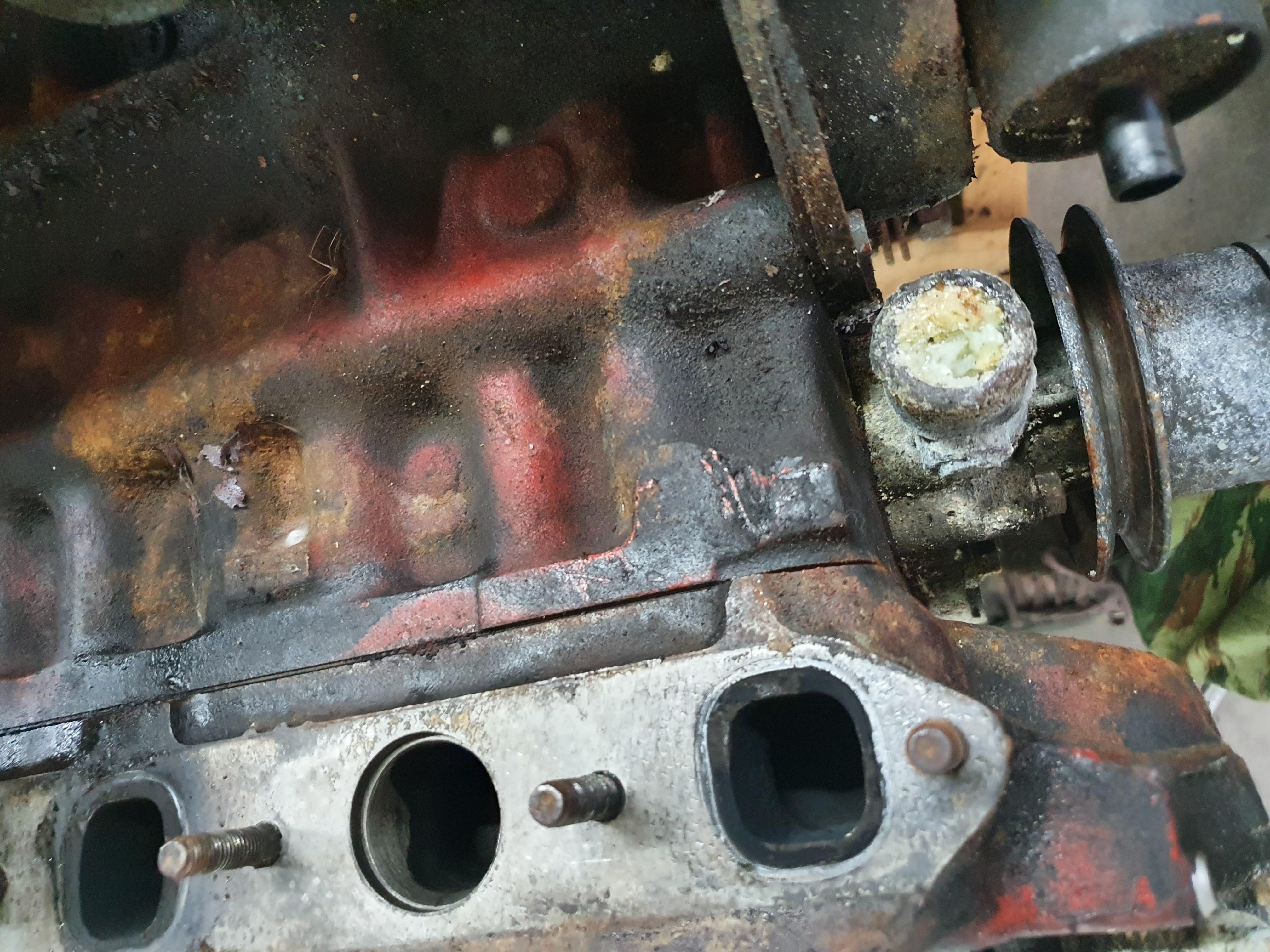

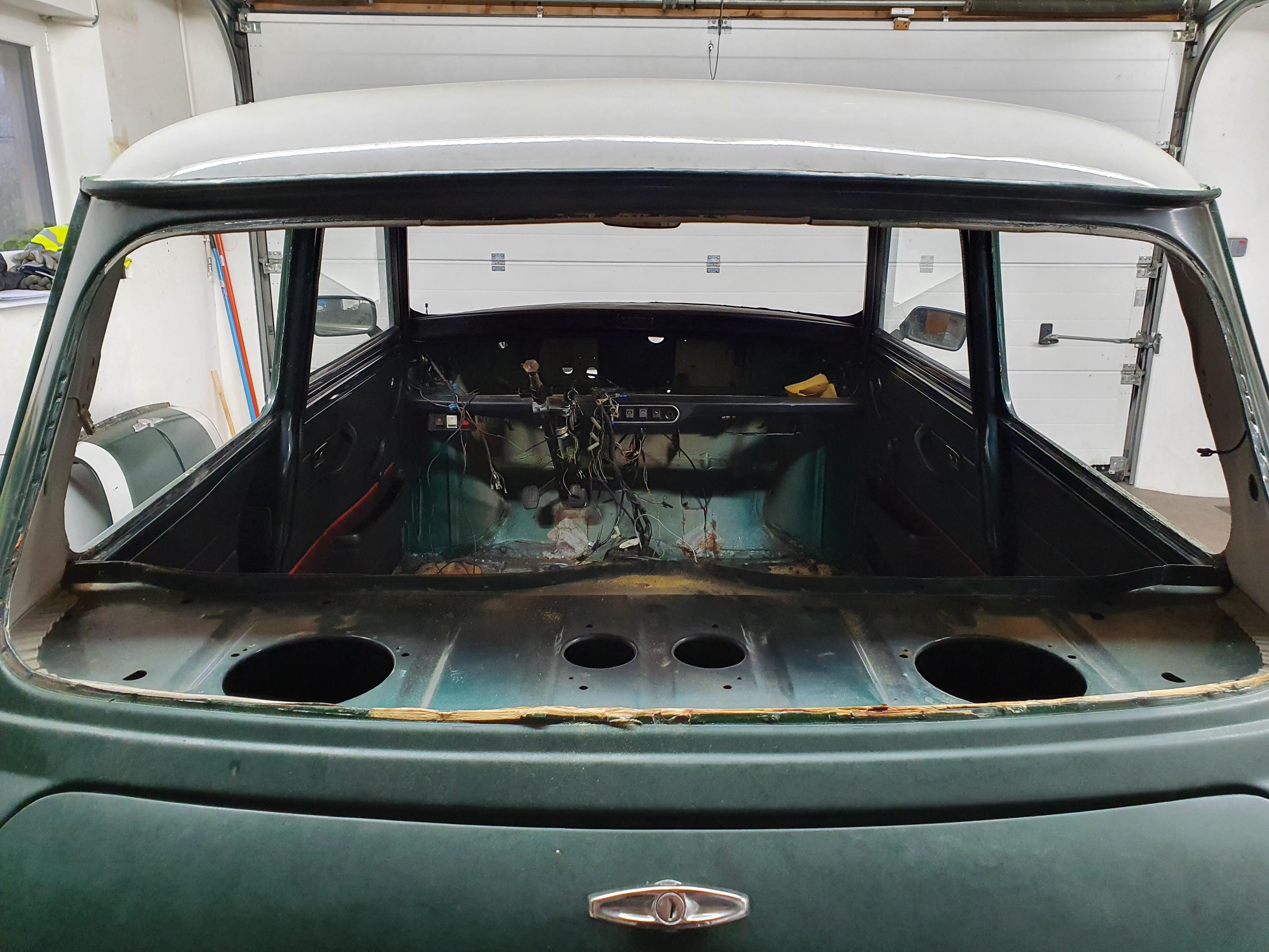

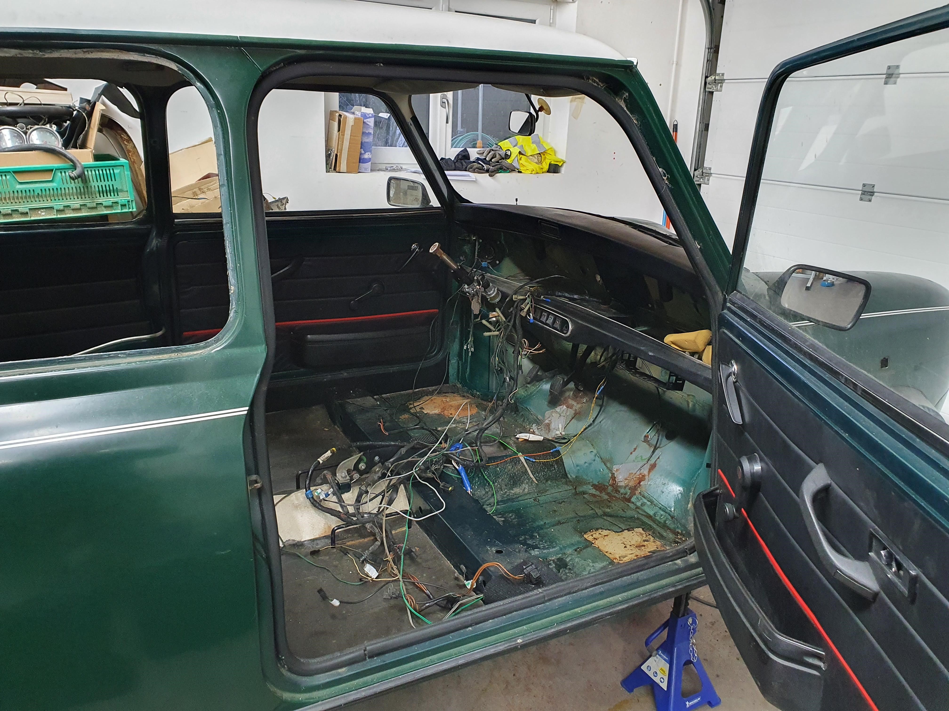

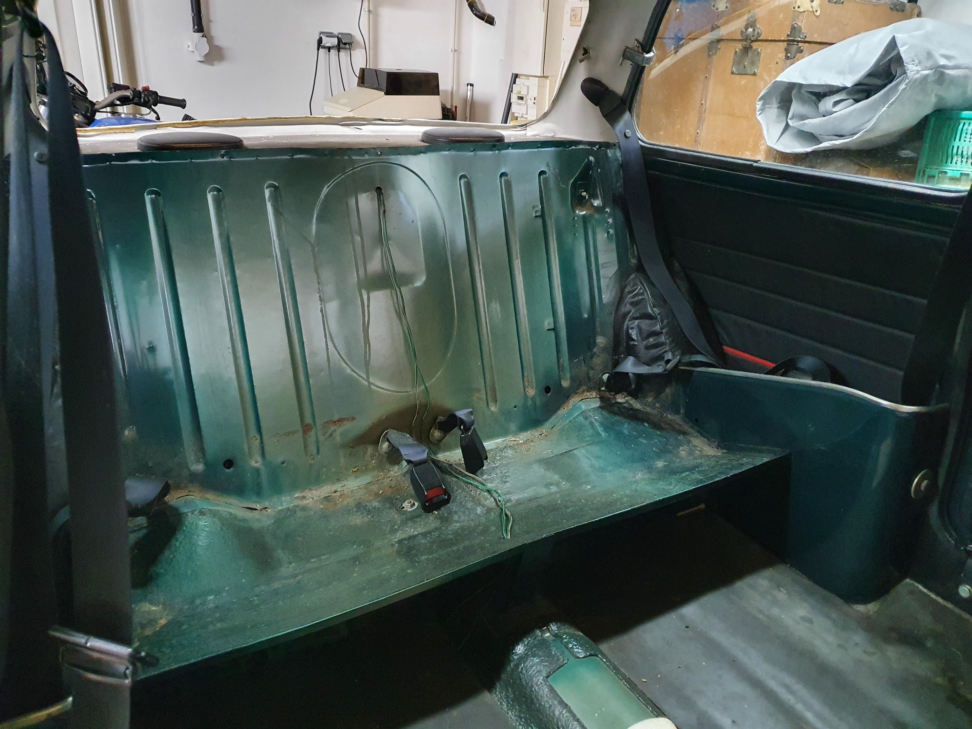

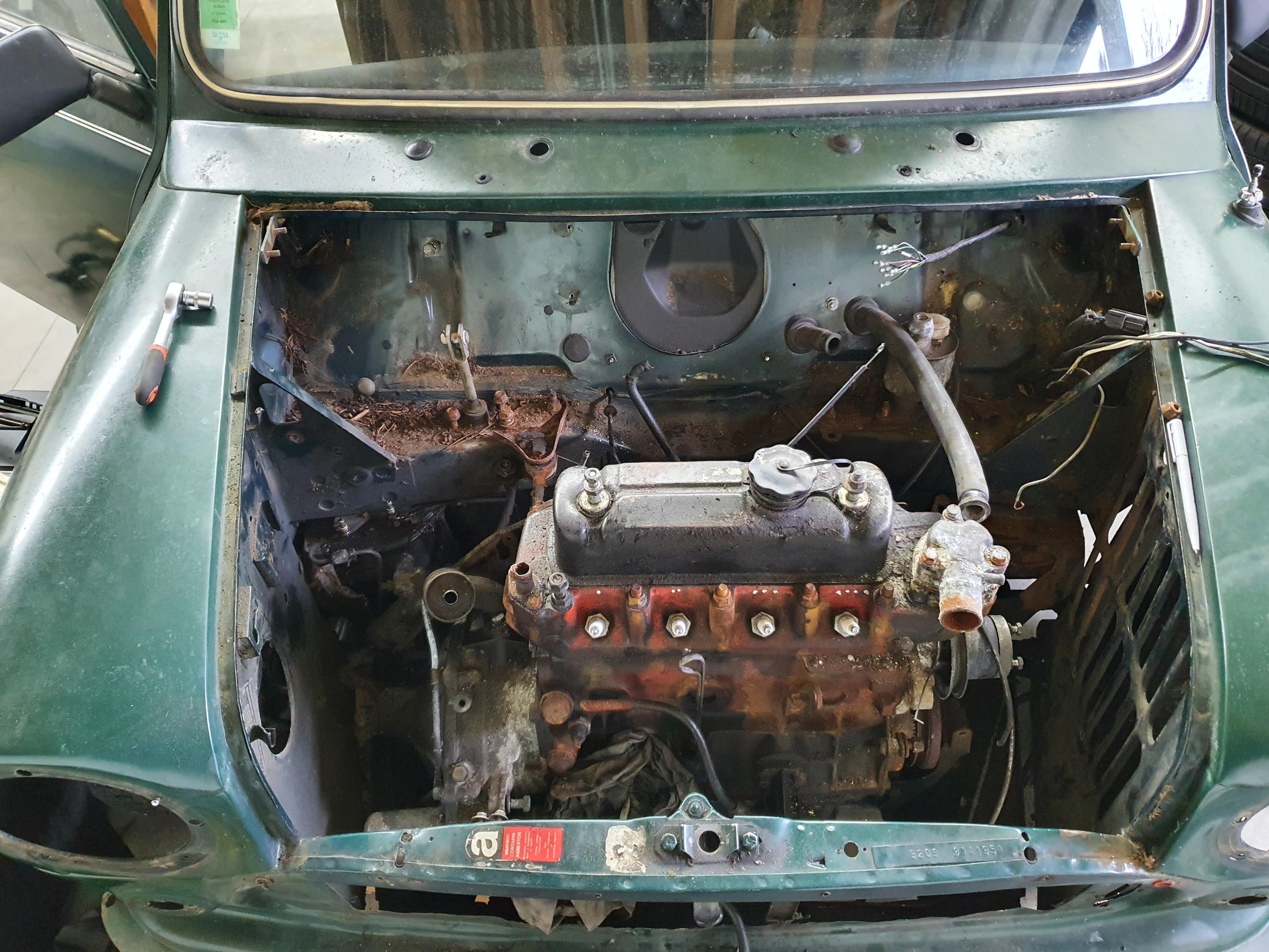

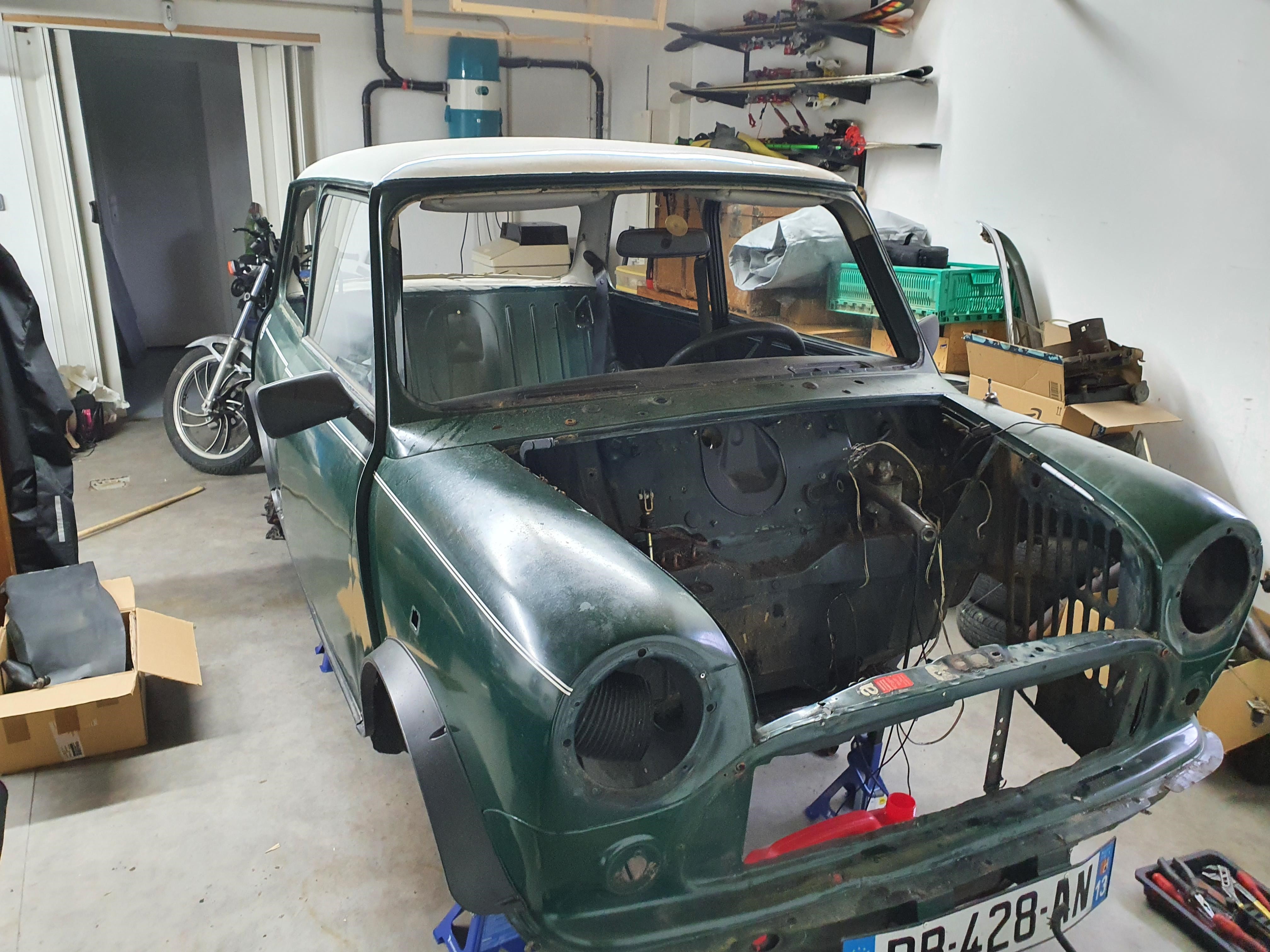

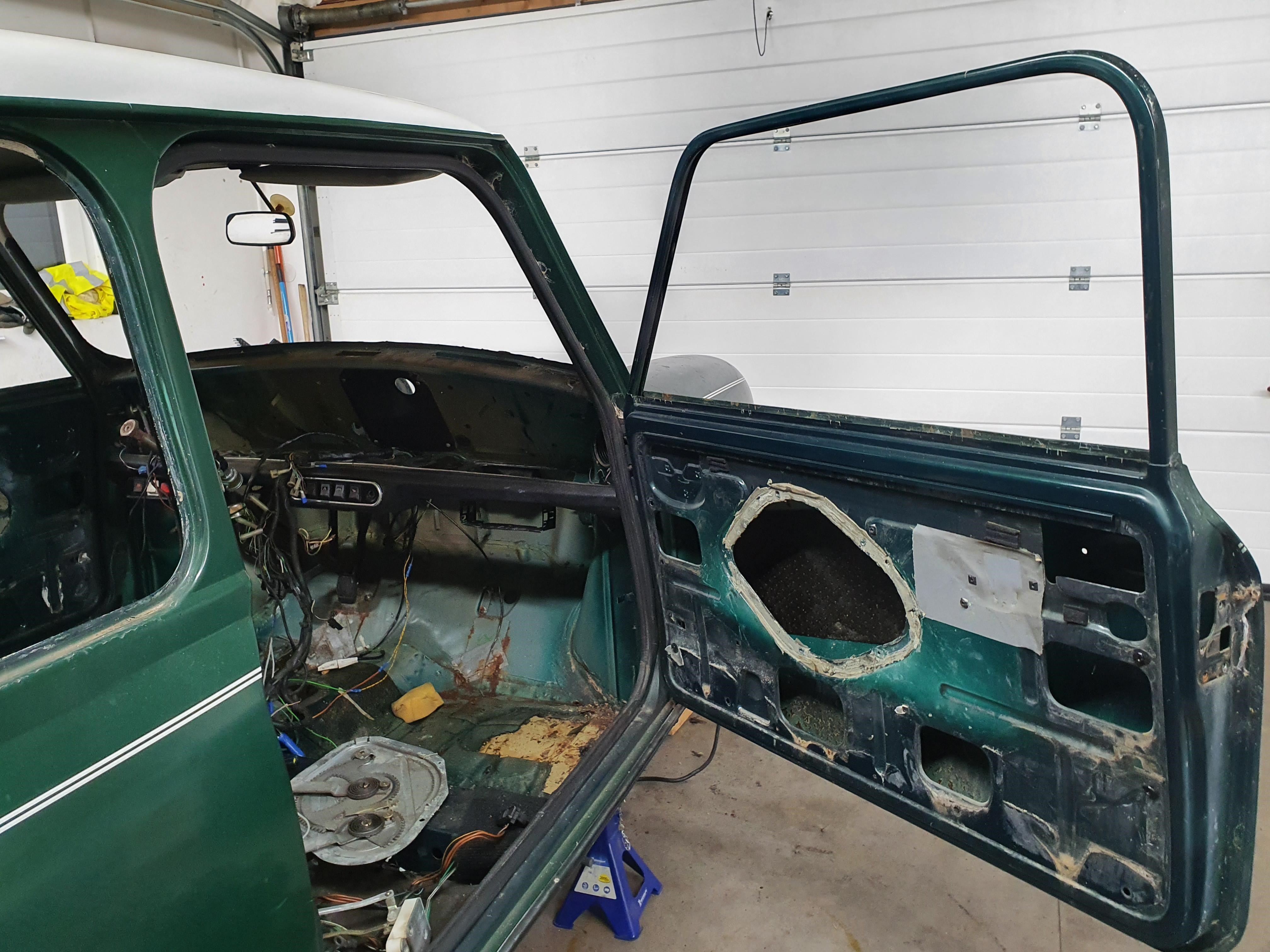

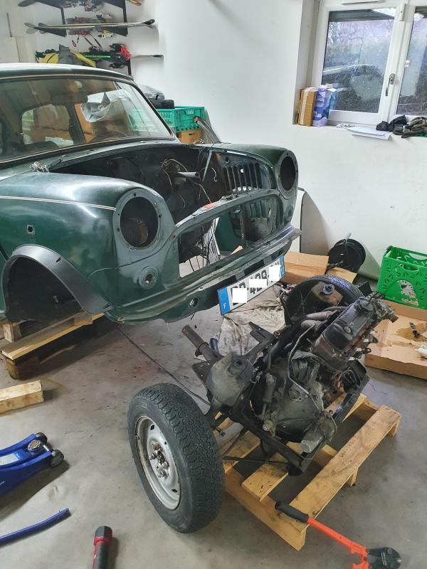

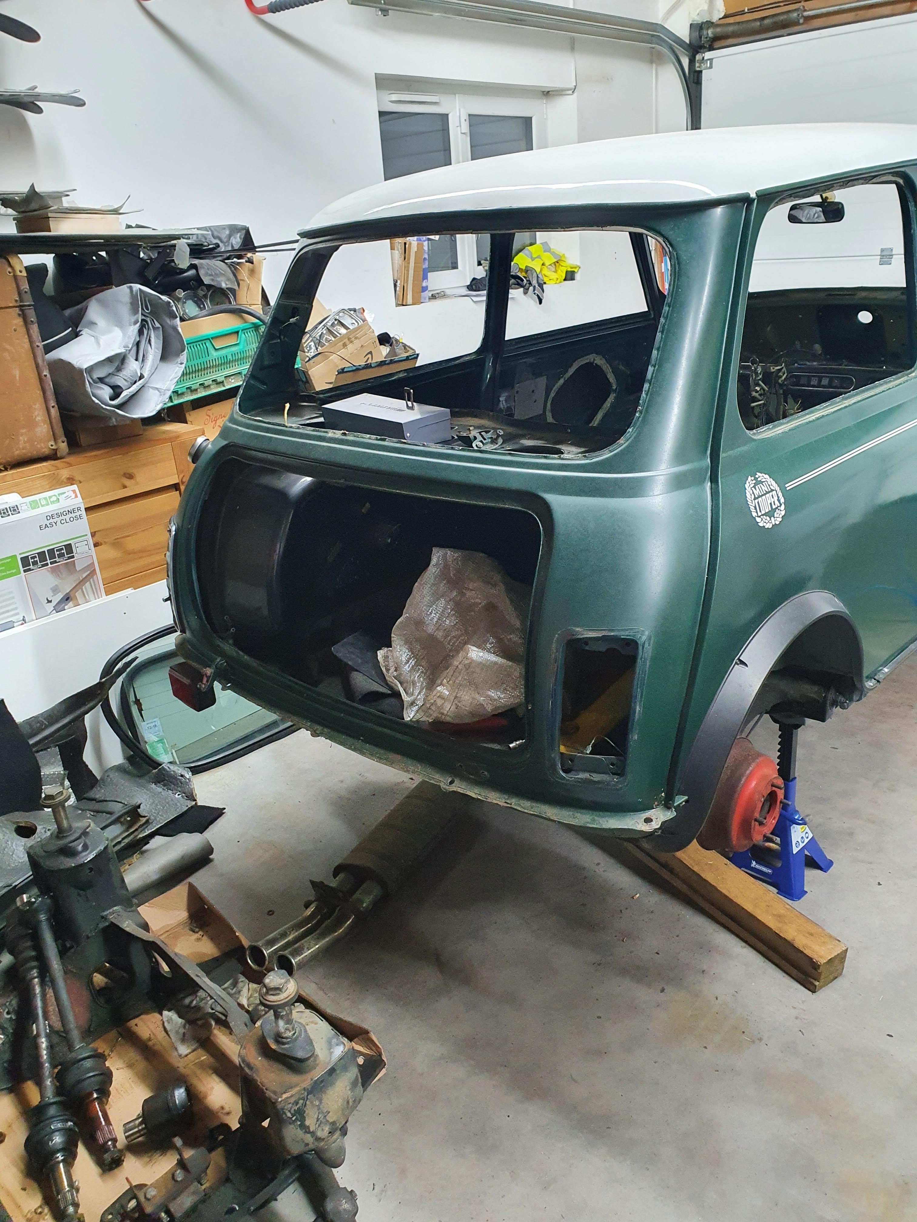

Bonjour à tous!
Ce week end je n'ai pas chômé, au programme:
- Vidage du compartiment moteur
- Tomber la ligne d'échappement
- Sortie de l'ensemble berceau avant + bloc moteur
- Séparation bloc moteur / berceau
- Démontage des trains roulant avant
- Sortir le faisceau
- Vider l'intérieur
- Enlever les vitres
Assez blablaté, place aux photos
Le moteur tout seul dans son compartiment
Les belles surprises dans la pompe à eau / durite d'eau
Le berceau avec le moteur par terre (fin sur une palette quoi
On sépare les 2 (pas facile sans grue e ttout seul
Maintenant qu'on a fait ça on passe un bon coup de nettoyage par terre, puis on s'attaque à la caisse
On sort siège et banquettes
On vide l'intérieur de ses moquettes + isolant + tableau de bord
Entre temps on a fait sauter les pare brise
Et pour le moment on en est là.
Il me reste à vider le coffre, sortir le réservoir et les feux arrières, tomber le berceau arrière et enlever durites + câbles qui courent sous la caisse.
Ensuite elle sera prête pour le carrossier.
Bonne nouvelle, aucune trace de rouille perforante, je suis soulagé.
puis je vais attaquer la reno doucement et par étape, en commençant par les berceaux + trains roulant, sablage, antirouille peinture, réfection totale, changement des silent bloc / cônes, rotules et divers soufflets... Bref y'a du taff en perspective!

Alors de la rouille il y en a, mais aucune perforante, soulagement!blacksrookie a écrit :Etonnant cette absence de rouille !
La seule mauvaise surprise a été sous la baie de pare brise avant, coté passager, un petit moreceau est abîmé, mais une petite tole et un coup de soudure feront l'affaire.

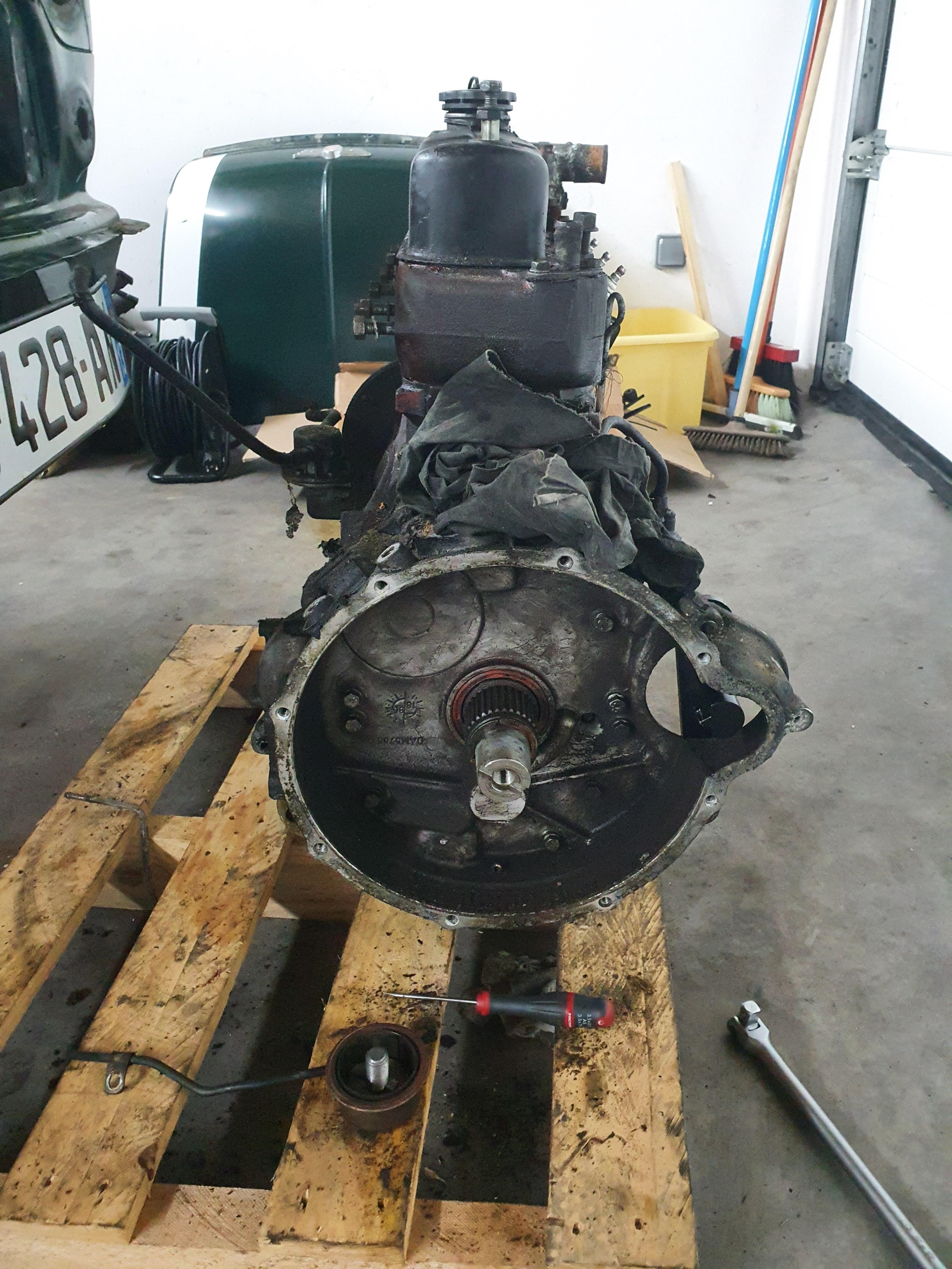

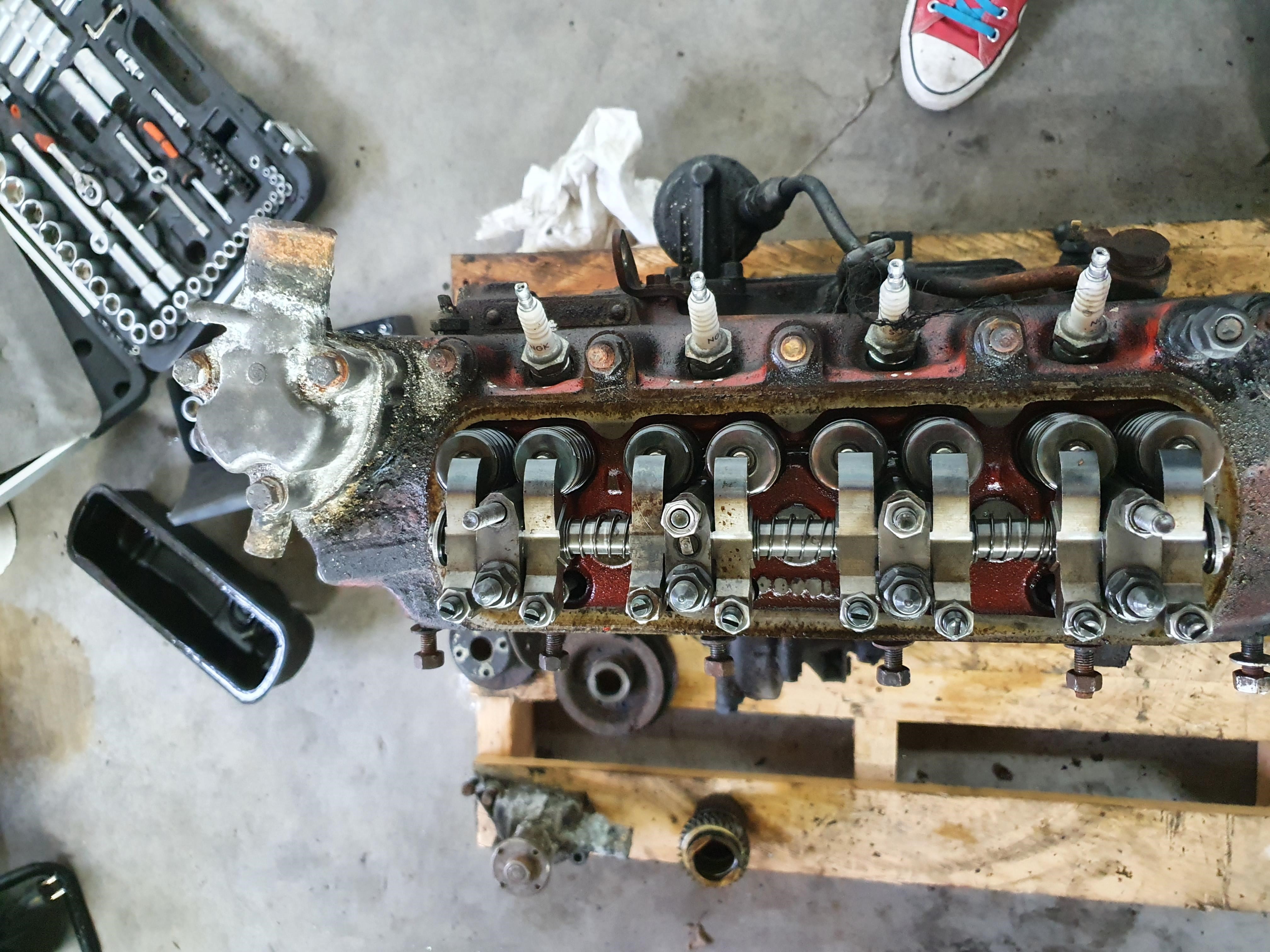

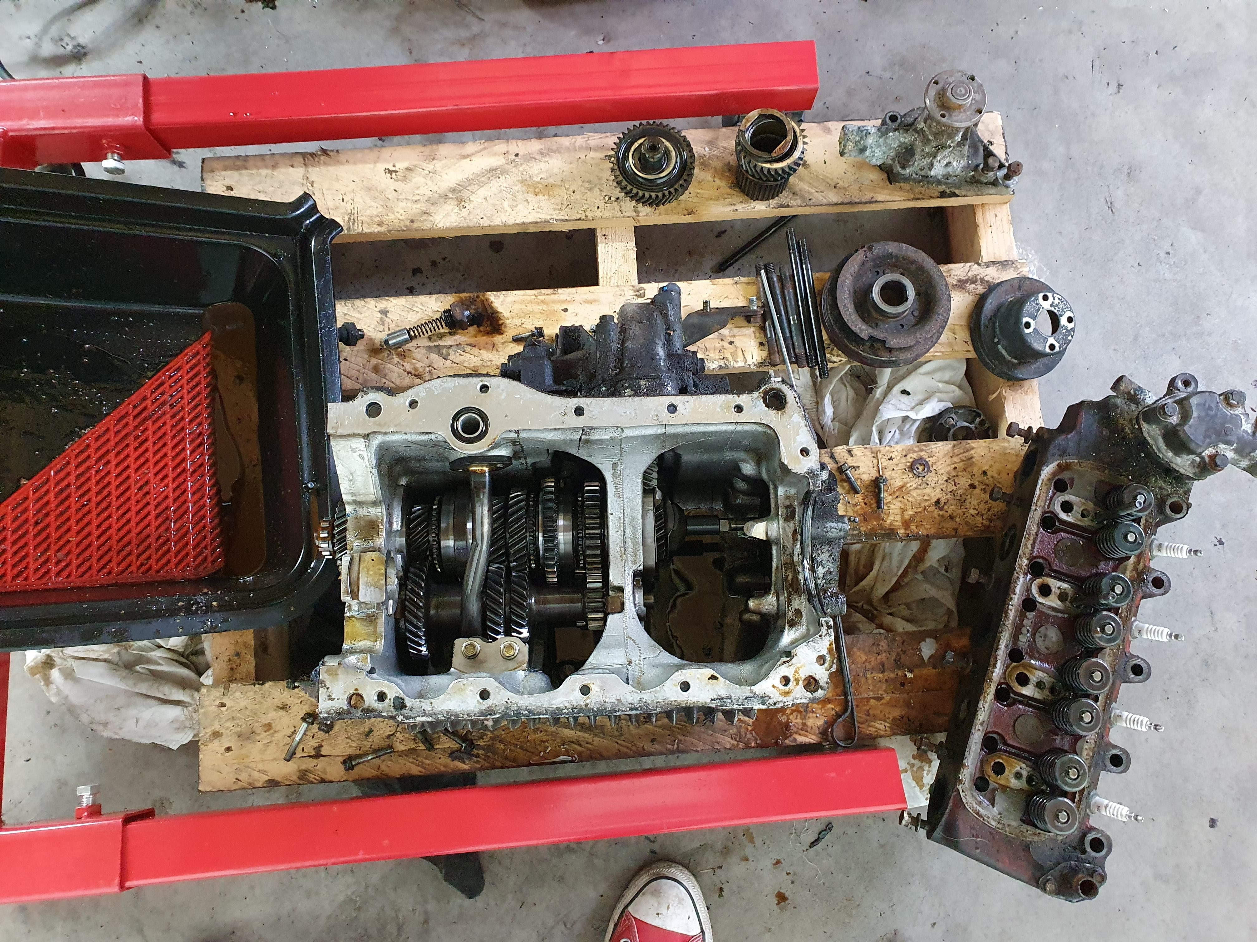

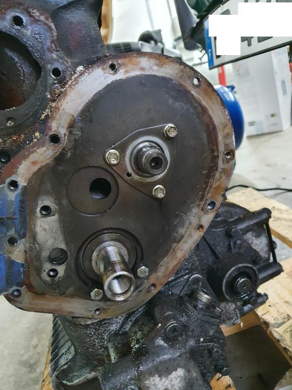

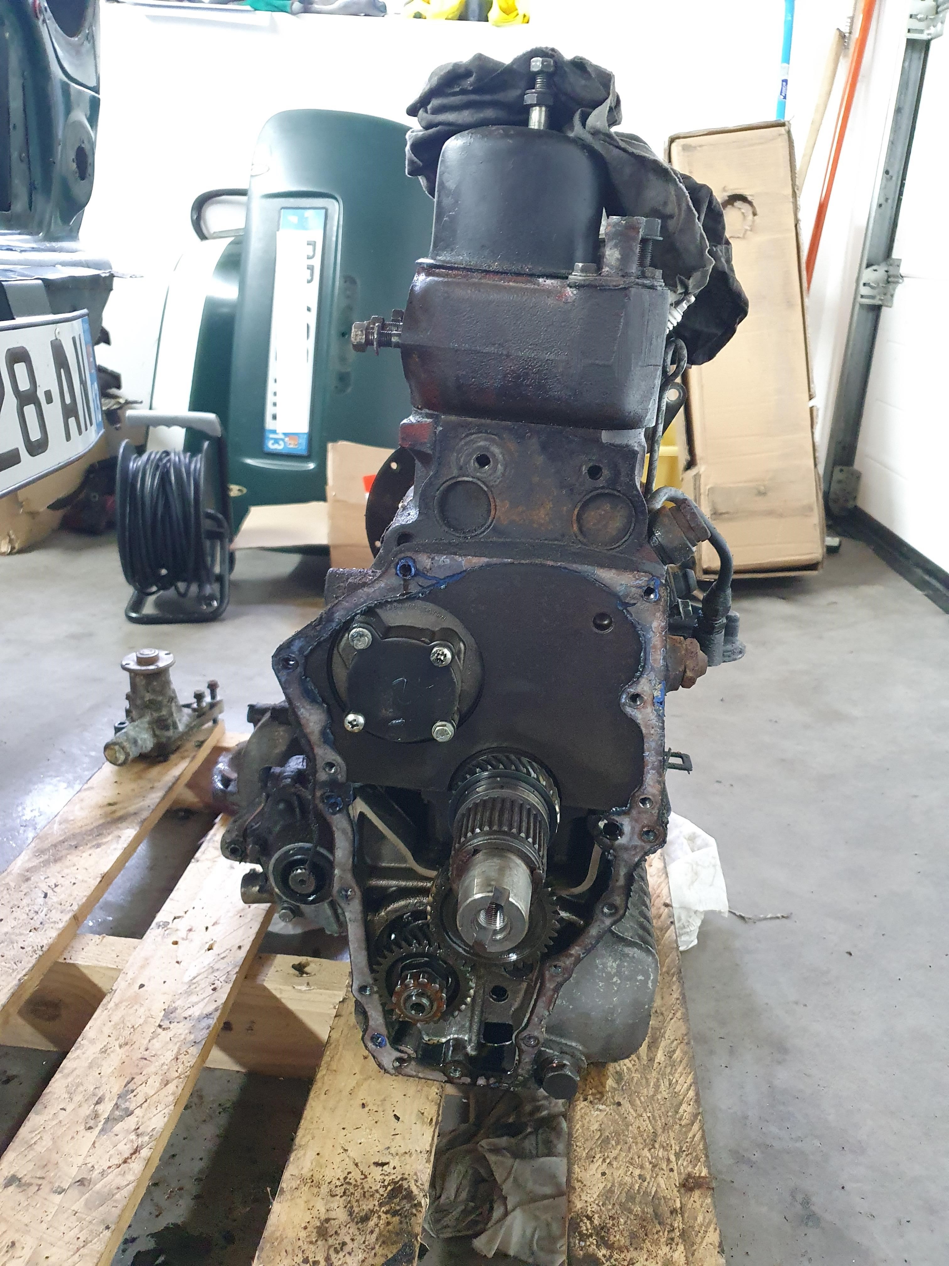

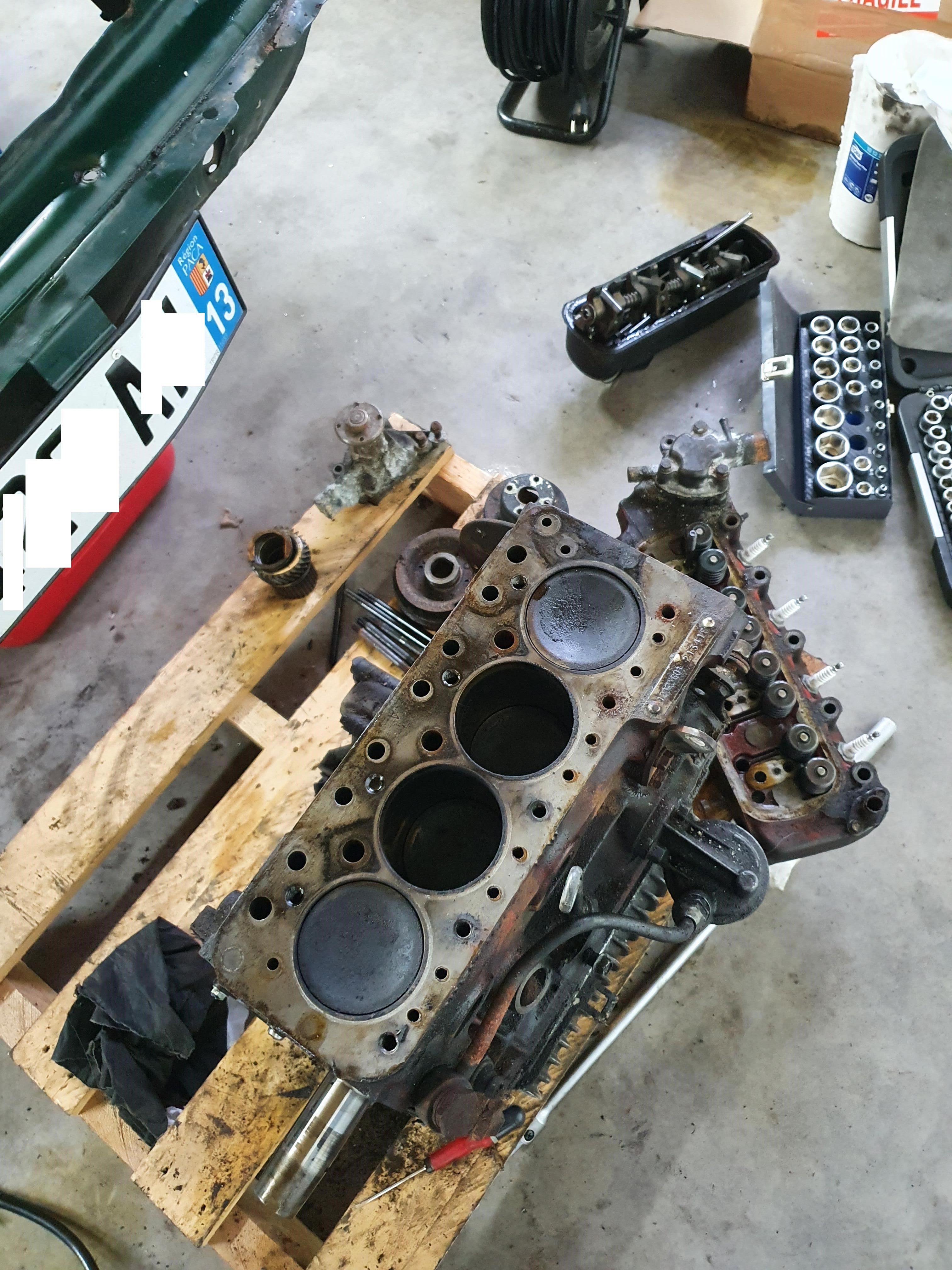

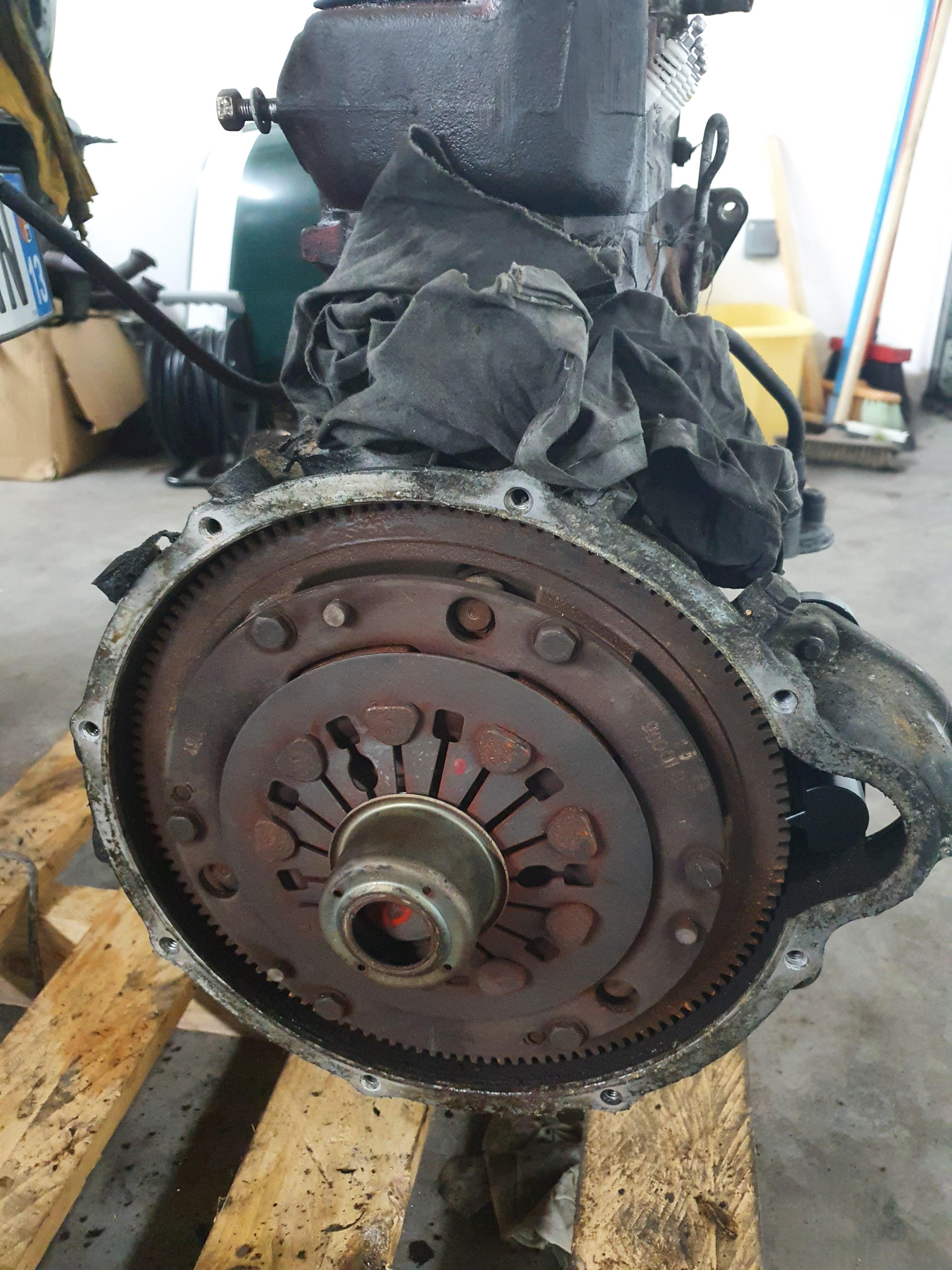

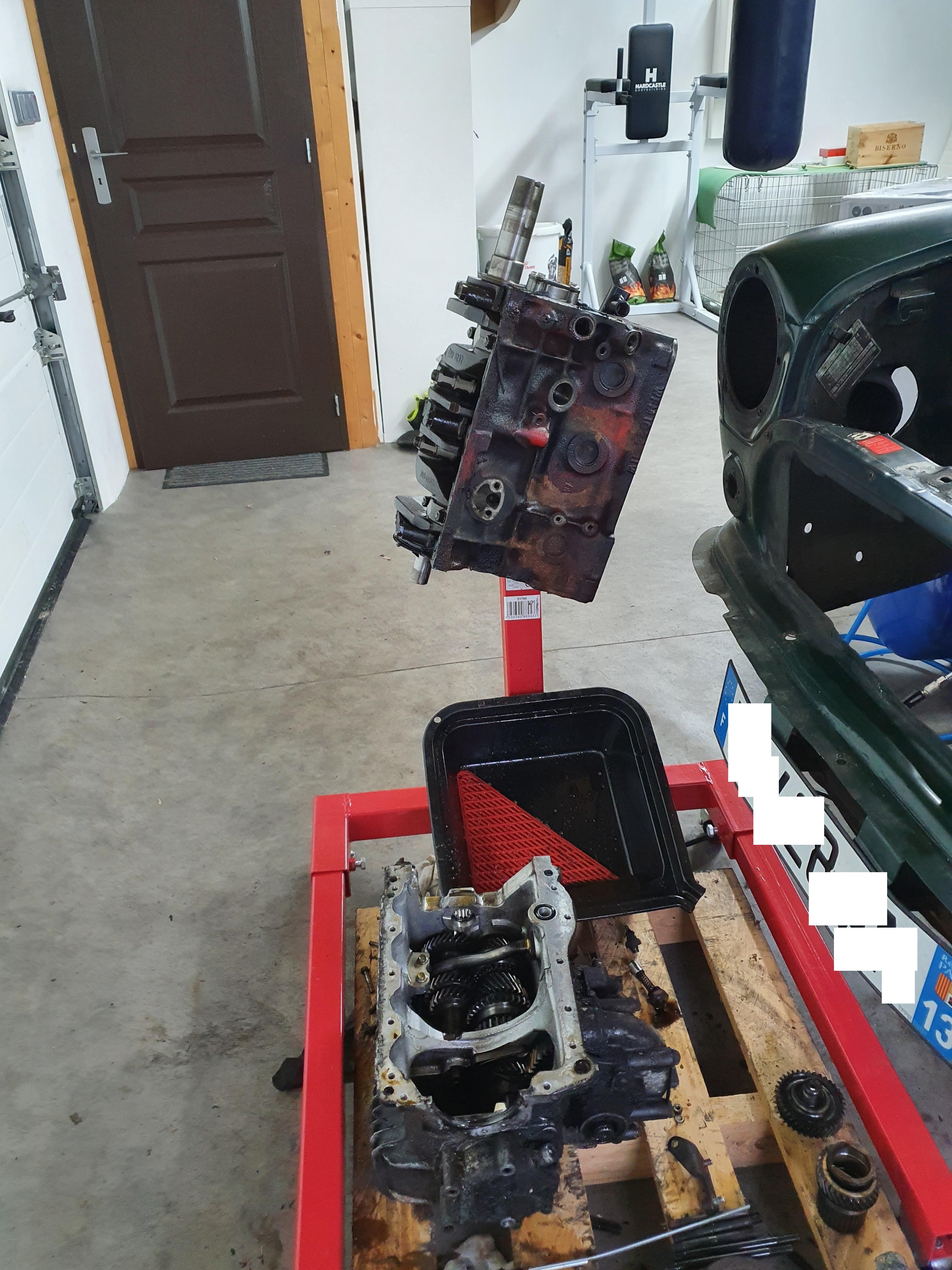

Allez en cette matinée de Noël je me suis chauffé pour quelques bricoles,
Un peu d'intérieur et de mécanique
Puis j'ai un peu attaqué le moteur:
Sortie embrayage + VM + flasque
Tombé la distri + flasque
On s'attaque aux culbu + culasse
On arrive aux pistons
On sépare moteur / boite
Et on admire la boite
Voilà pour le moment, je pense que je bosserai encore un peu la semaine pro dessus puis ce sera tout pour cette année.
On va ensuite attaquer démontage berceau arrière + caisse à nue.
Et une fois ça fait, on va attaquer la longue et fastidieuse phase de nettoyage / rénovation.
