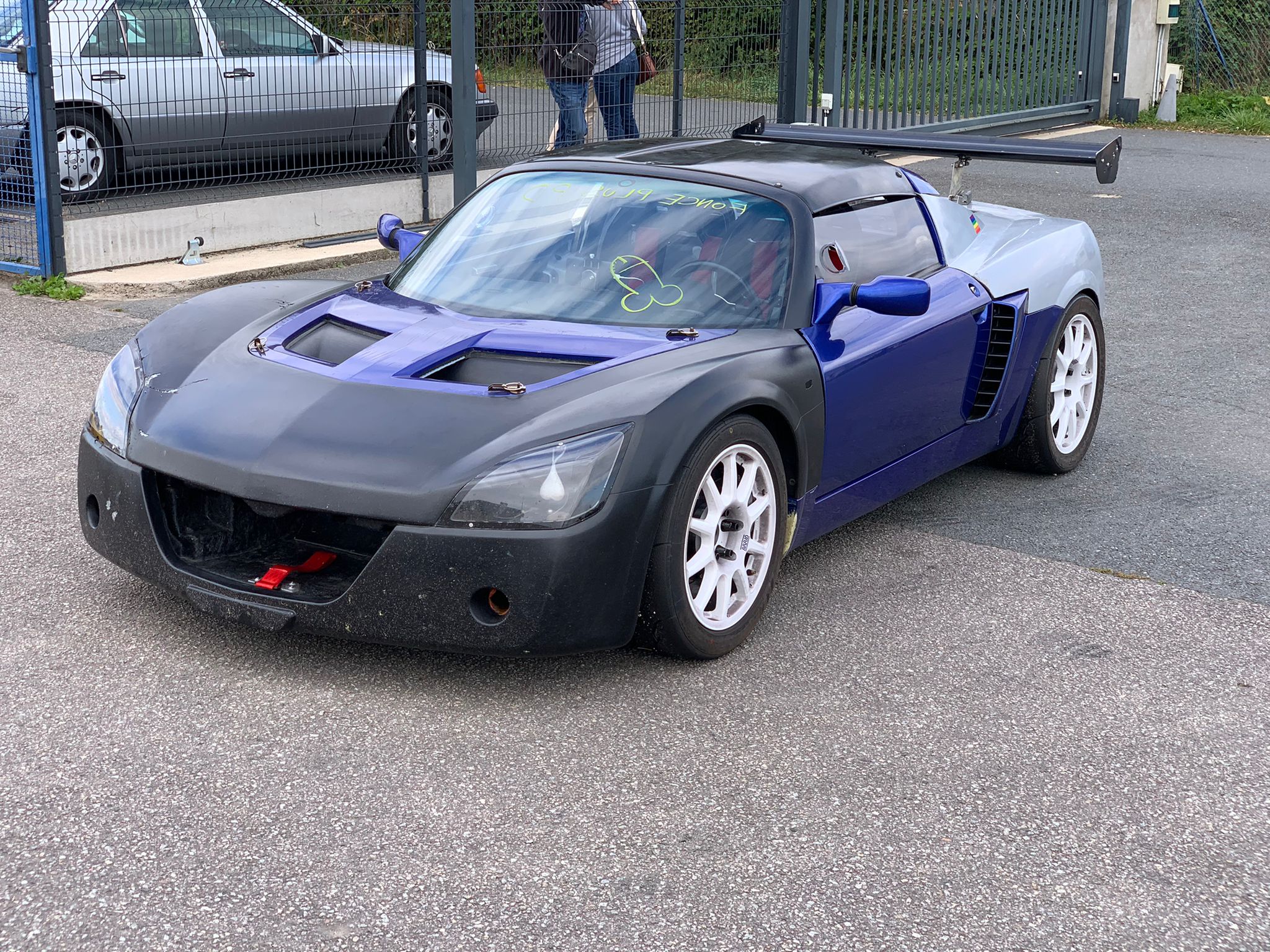

Content d'avoir des news positives sur tes sensations au volant ;) Pas une p'tite photo de la bête avec aileron ? :??:
Messages : 3794
Re: Le speedy du sud-ouest avec une vie un peu rude !
Je vais en récupérer une pour la mettre, mais ça va choquer les âmes sensibles, dont tes yeux de linx ! :D :mygod:

FerruccioSV a écrit :J'ai toujours aimé les caisses avec aileron/becquet
Ca c'était avant ! :MDR:
Voila les photos de la bite... ...euh, de la bête ! :D
Je déconne, mais je trouve que ça lui va bien. Si la carrosserie n'était pas dans un état si déplorable, elle serait jolie.
Après celui que je monterai en définitif, ça sera pas la même limonade, 12cm de corde en plus et aussi large que la caisse. Faut ça pour couper le saucisson ! 8)

Sinon, pour l'anecdote, lorsque j'ai monté l'aileron, il s'est arraché au bout de 3 tours ! :-o
Visiblement, il était capable de faire plus de 100 tours à 200, mais pas plus de 3 à 215... :mygod:
Du coup, il a fallut bricoler un truc avec nos énormes moyens, c'est à dire la bite, le couteau, et une disqueuse ! :areuh:
Et quand un ingé aero rencontre un mec qui tire des enrobés dans le BTP, ça donne ça ! :MDR:
Vite fait en 1h de temps, Redbull F1 peut aller se rhabiller ! :D

speedturbo33 a écrit :Vu l'utilisation de ton speedy je trouve ça cohérent l'aileron.
Pour les fixations j'aurai pensé que tu aurais fait des mats directement fixés sur le faux chassis. C'est prévu peut etre?
L'aileron, on me l'a juste prêté pour faire quelques tours avec. les fixs était comme elles étaient (avant que je ne les casse...)
Mon aileron sera bien fixé au châssis, avec des mats de conception sérieuse (optimisé en calcul et optim topo) et même en mode "col de cygne". Mais c'est pas pour tout de suite (j'ai déjà les mats, il reste à fabriquer le plus compliqué : l'aileron en carbone).

La fixation ... elle méritait bien une photo ! :MDR:
Quand tu dis qu'il s'est arraché, genre il s'est envolé et le type derrière toi a cru que son heure était arrivée ? :-o
Pour la fixation col de cygne, tu peux me dire en 3 mots pourquoi tout le monde cède à cette mode après plus d'un demi-siècle avec une fixation classique / jolie ? Merci d'avance :jap:

FerruccioSV a écrit :La fixation ... elle méritait bien une photo ! :MDR:
C'est à la mode à cause de l'apparition du carbone et de l'optimisation topologique justement. Tu mets la matière là ou il faut. Et avec des moyens de calcul et de fabrication inexistant avant.
Le problème c'est les contraintes et la rigidité du mat principalement.
Bras de levier plus grand sur ce type de montage par-dessus et effort aérodynamique plus important. Donc à iso conception/matériau, le mat devrait être plus lourd. L'utilisation généralisée du carbone amène et permet ce genre de dessin.
L'autre solution c'est l'aileron type GT3 ou Exige en forme de "boîte" et sans mat au milieu. Aérodynamiquement c'est efficace et ça permet d'avoir des flancs/winglet qui servent de support.

FerruccioSV a écrit :Quand tu dis qu'il s'est arraché, genre il s'est envolé et le type derrière toi a cru que son heure était arrivée ? :-o
C’est exactement ça ! Heureusement, le mec derrière moi était vraiment très loin… :?
FerruccioSV a écrit :Pour la fixation col de cygne, tu peux me dire en 3 mots pourquoi tout le monde cède à cette mode après plus d'un demi-siècle avec une fixation classique / jolie ? Merci d'avance :jap:
En fait, non, ce n’ai pas vraiment un problème de méca, une fix dessous est plus facile à faire. Il faut savoir que plus des 2/3 de l’appui d’un aileron est généré par la dépression sous celui-ci et donc moins d’un tiers avec la surpression sur le dessus. On pense intuitivement le contraire… Les fixations dessous perturbent le flux d’air localement, et il se décroche de l’aileron faisant perdre l’appui. On essaie donc de dégager le dessous de celui-ci au maximum. Le gain n'est pas négligeable.
