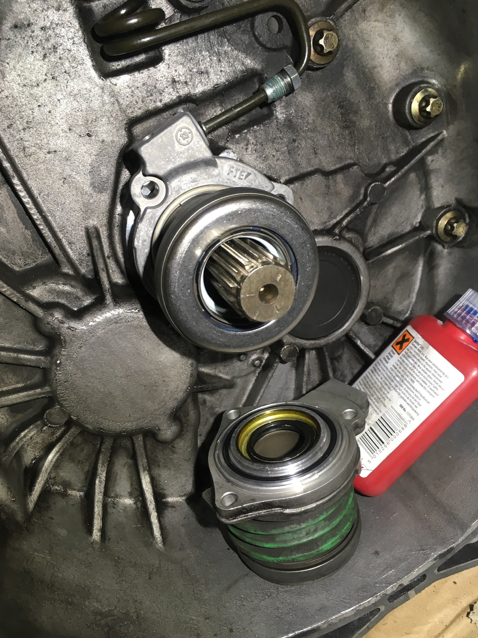

Butée changé en sachs fabriqué par fte ::::
Plus qu’a remettre la boite :-o
