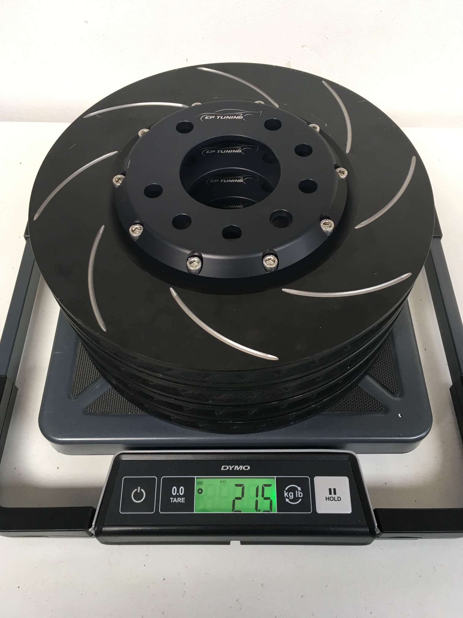

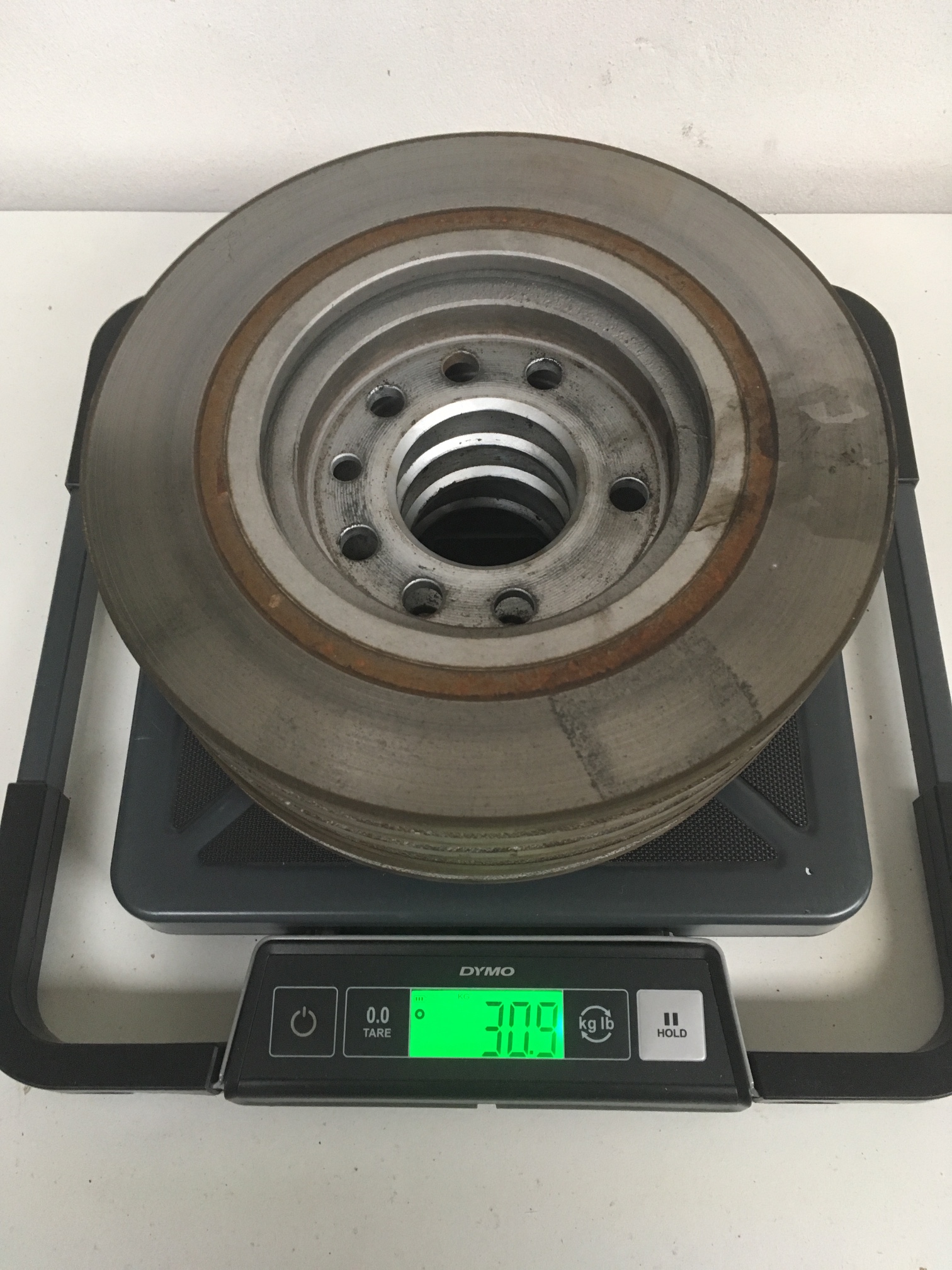

Allez hop, 9.4kg non suspendus gagnés :D
Ils conseillent pas de prendre des AP chez EP au delà de 200cv ?
thomasn
Admin
Messages : 502
Localisation : Bayonne, 64
Message par thomasn »
Si, mais je n'ai pas prévu de grosses sorties piste, et je doute de mettre à mal les disques en arsouille :D
Mais je me suis posé la question :jap: Et si jamais je venais a mettre en défaut les disques avant, rien ne m'empêche de passer en AP devant, et EP derrière
A mon avis, tu leur fais vraiment mal sur piste si tu joue avec de grosses plaquettes (RC6, RS14, ...) avec le poids du speedy (vs élise) :?
Je suis reparti sur des plaquettes "moyennes" et une fois limité par les plaquettes, je testerais mieux (j'ai pris des mintex 1144 la :jap: )
