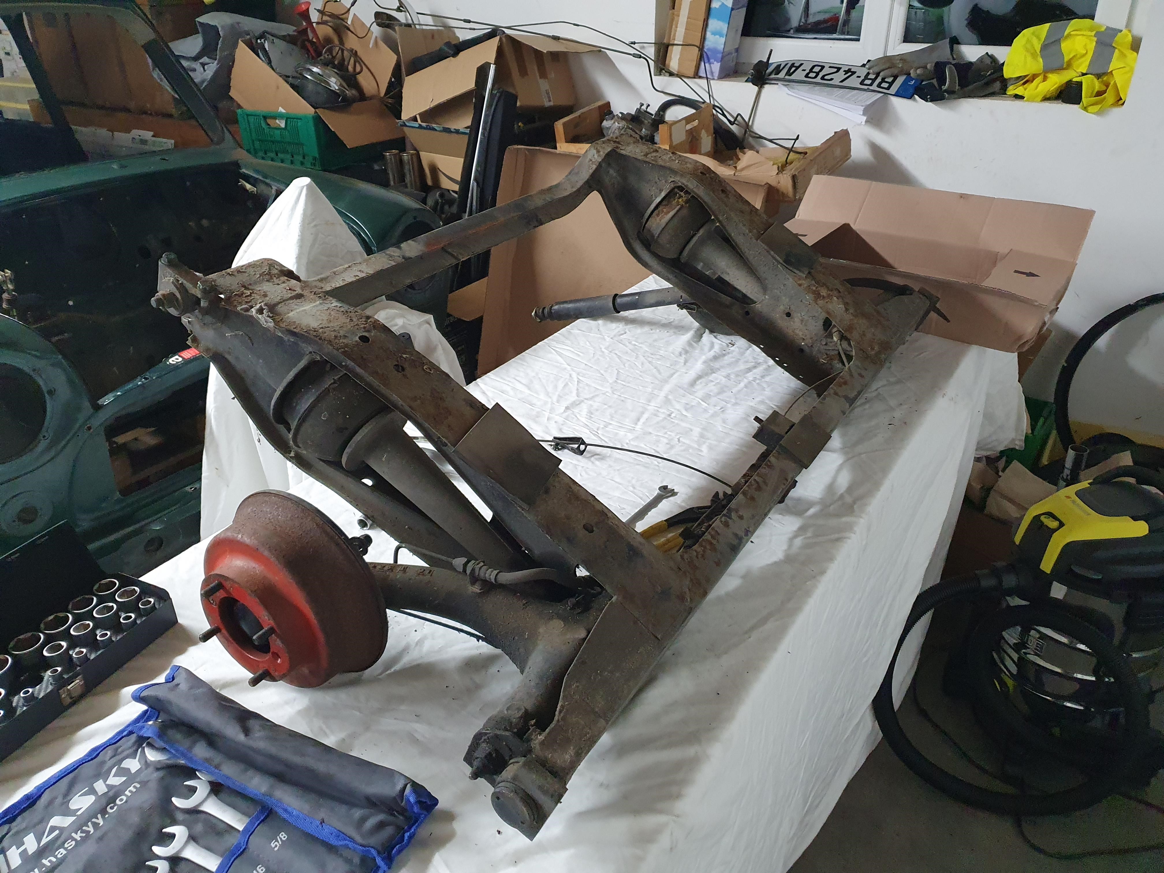

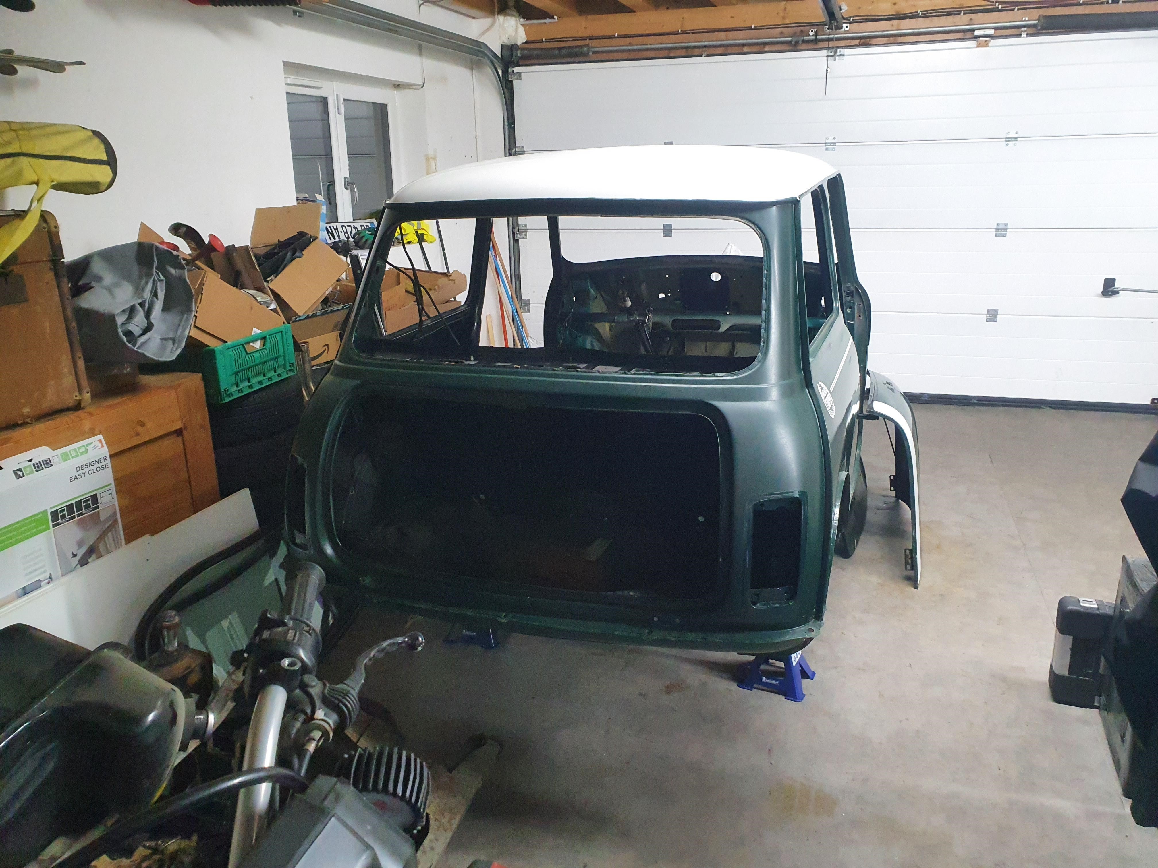

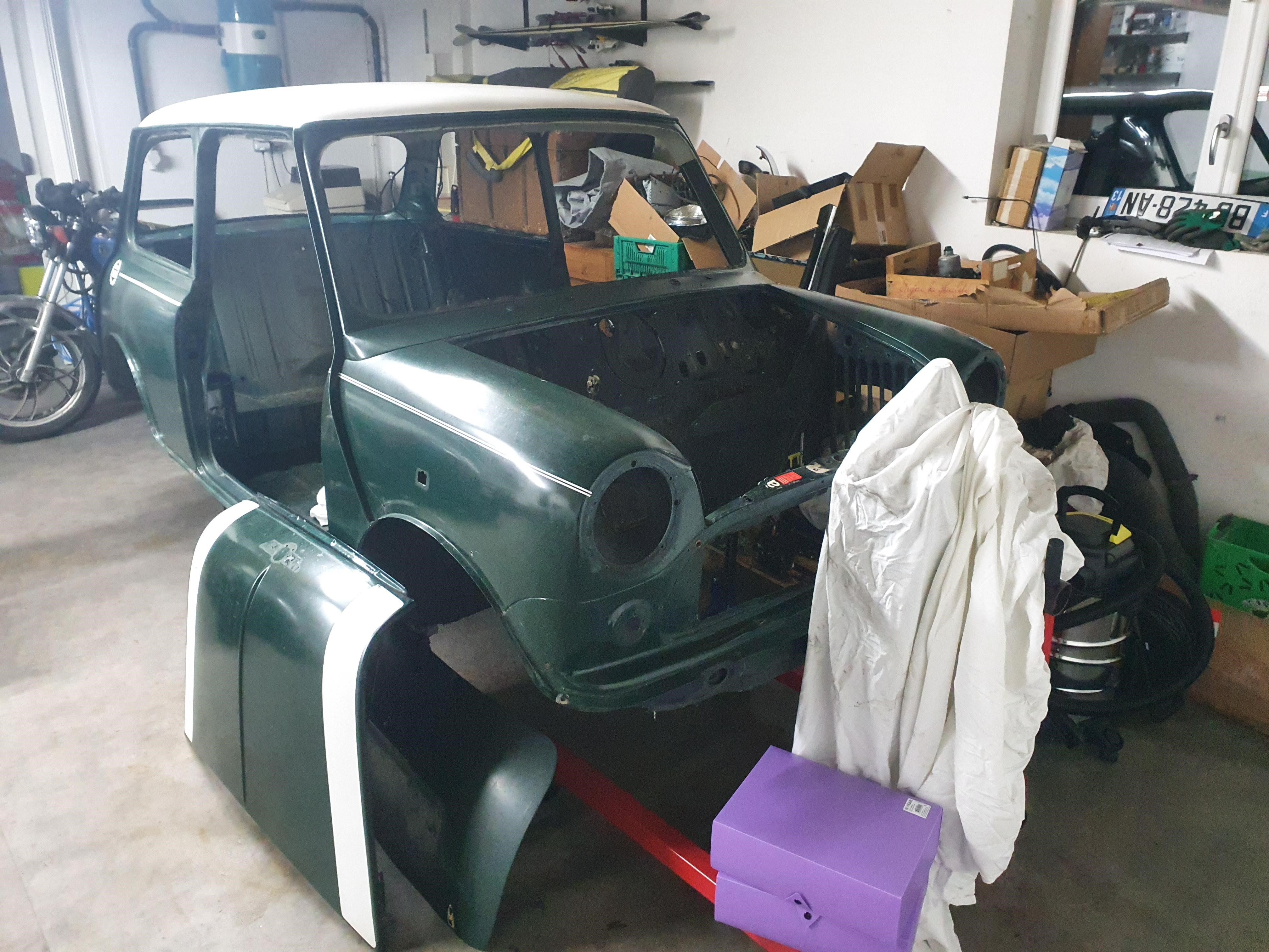

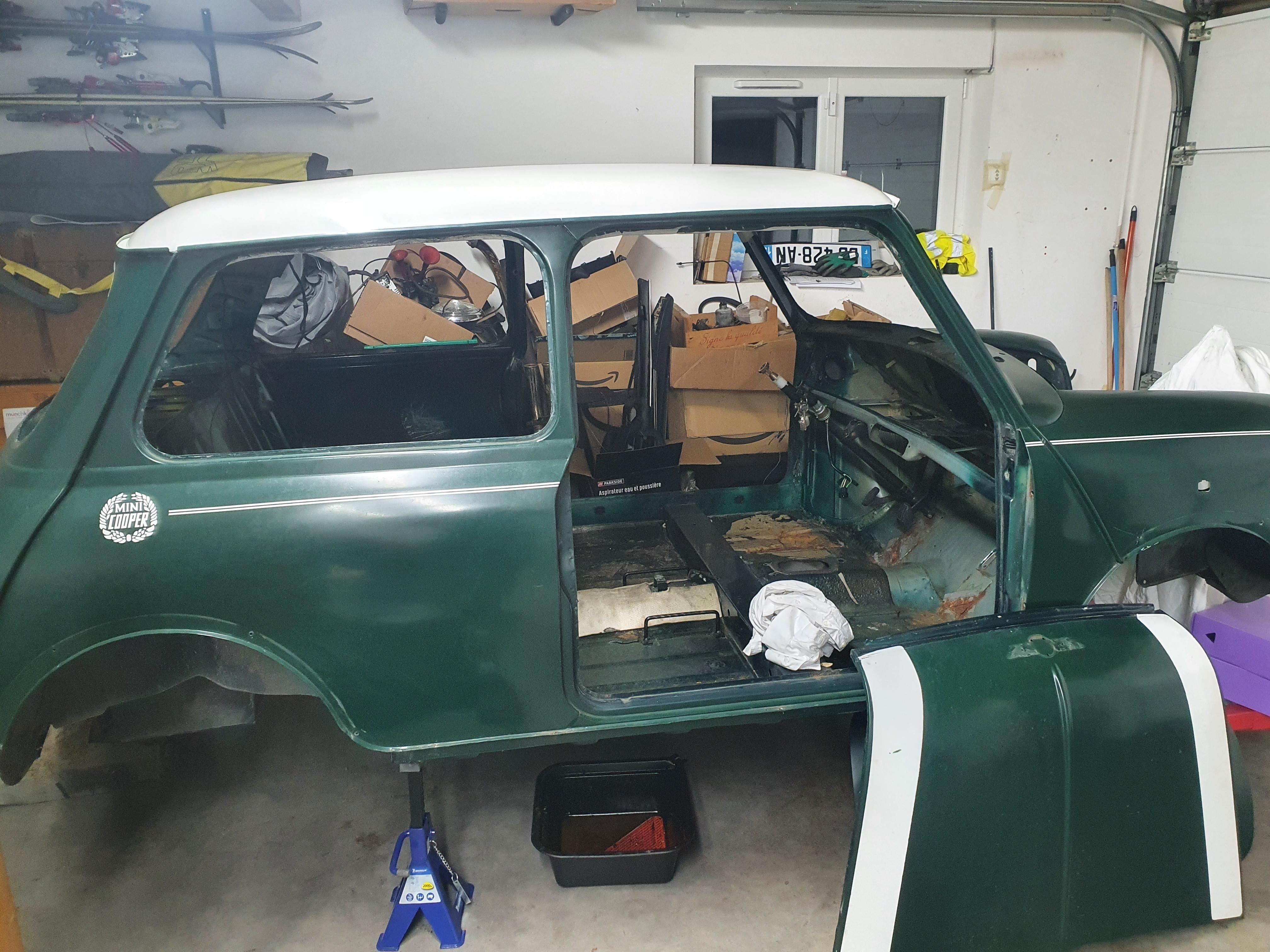

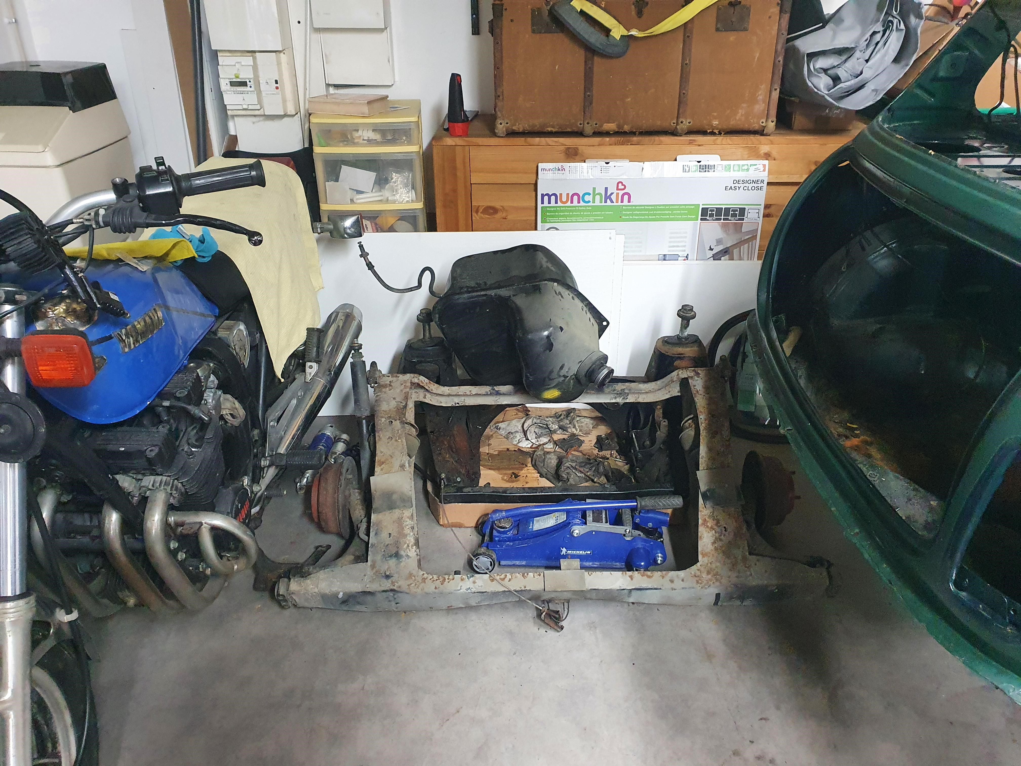

Bonjour à tous,

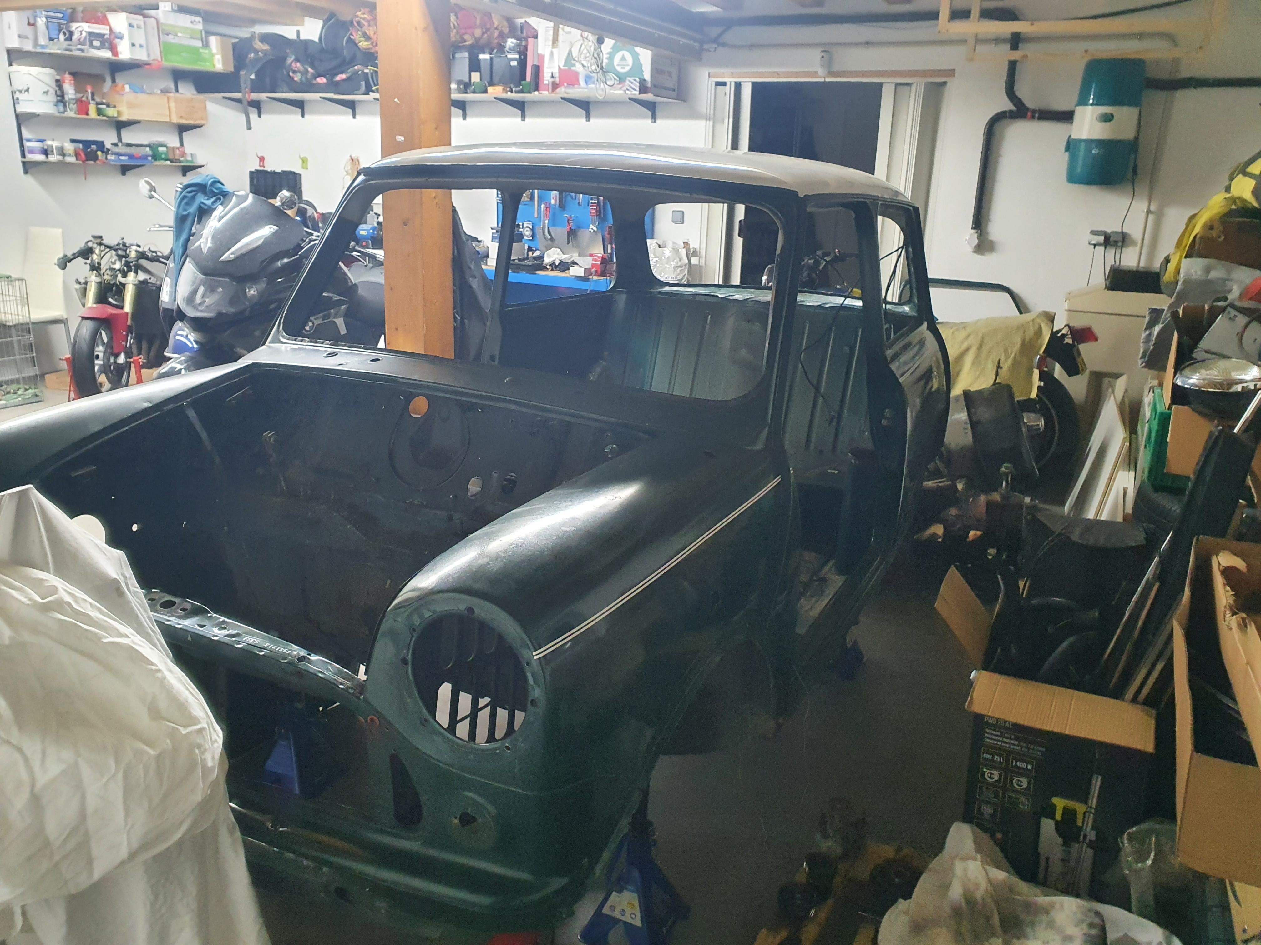

Voilà elle est bientôt fin prête pour le carrossier, donc j'ai tombé réservoir + berceau arrière + faisceau principal + tout l'intérieur.
Il me restera à tomber le ciel de toit et le faisceau arrière. Pour le ciel de toit j'attends mon beau frère qui est scellier, pour voir comment il est et lui expliquer ce que je veux, vu que c'est lui qui se tapera le remontage
Voici pour les photos:
Le berceau arrière par terre
La coque nue

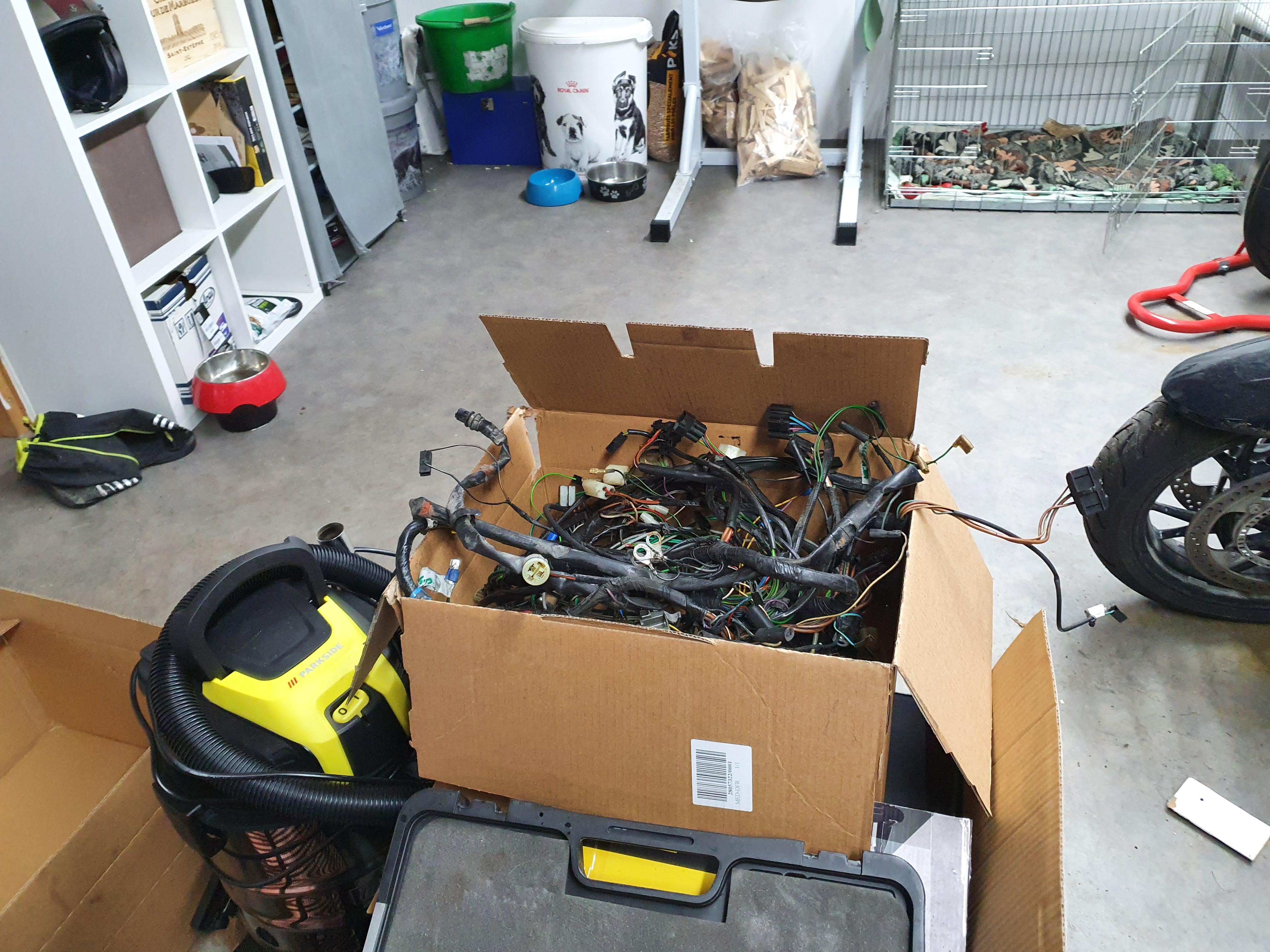

Le faisceau à contrôler / reprendre
J'entrepose comme je peux, j'essaie de garder un endroit assez rangé
Voilà voilà,
La suite au prochain épisode, je vais attaquer par l'échappement + berceaux.
La coque nue
Voilà voilà,

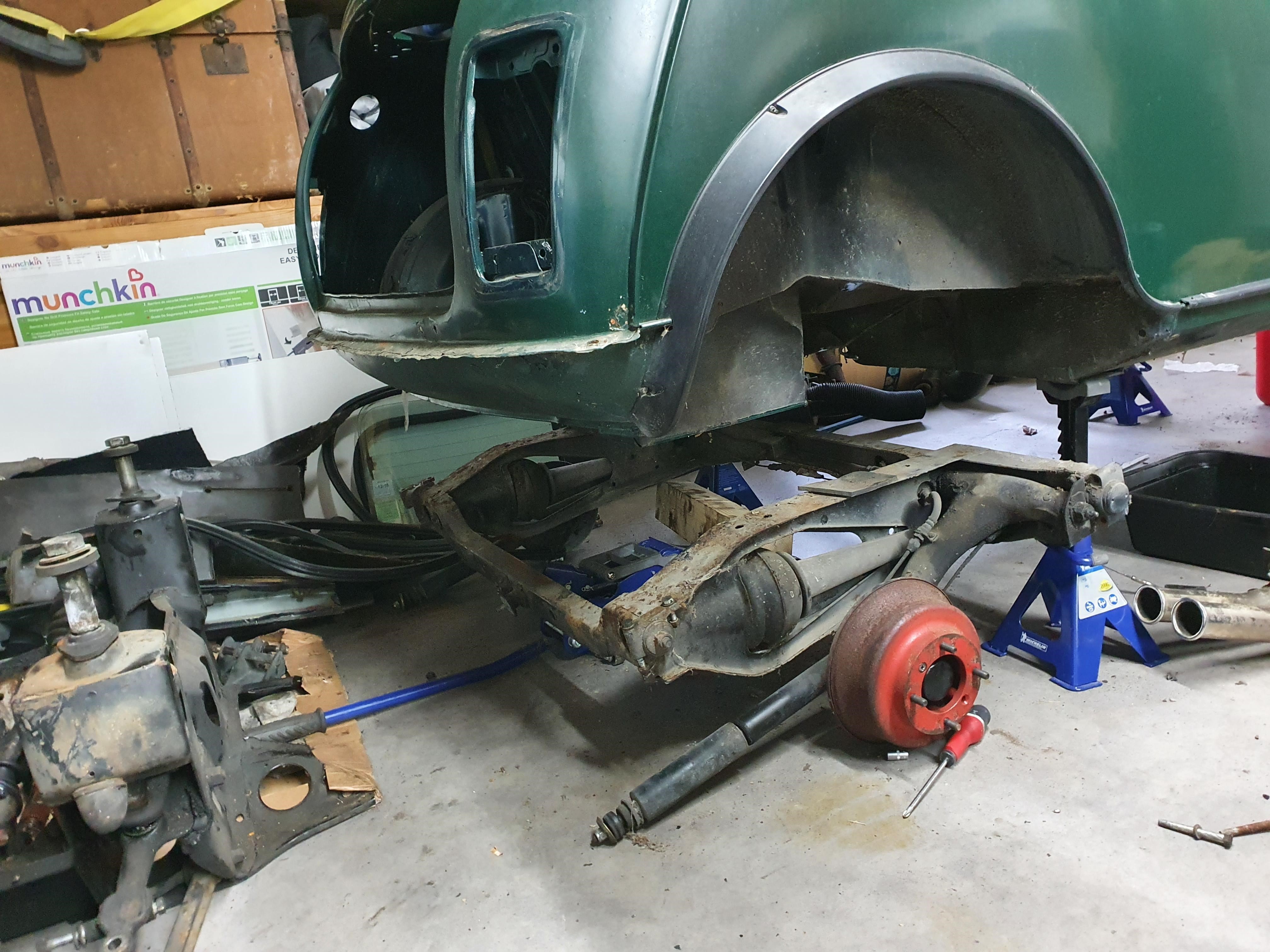

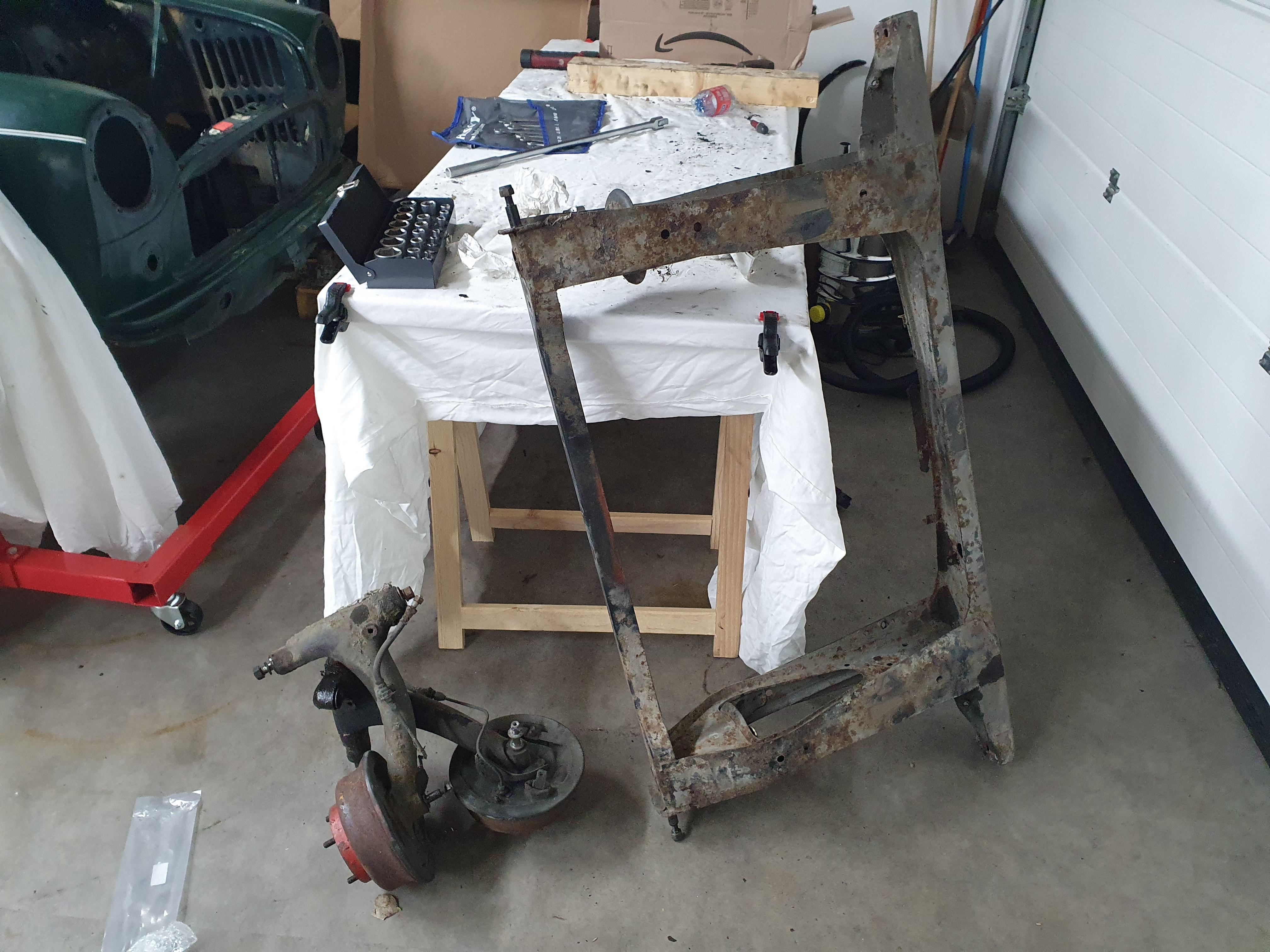

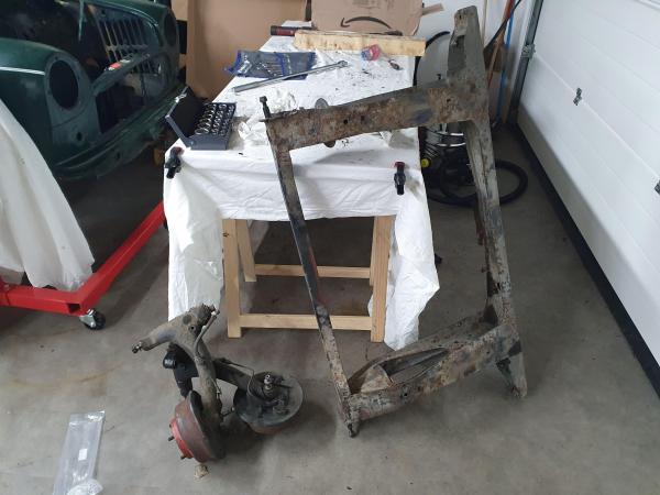

Allez hop, un peu de boulot sur le berceau arrière ce week-end, vraiment pas beaucoup.
Démontage de l'ensemble train roulant / berceau / suspensions.
On se met à hauteur pour ne pas se péter le dos
On démonte gentiment et dans l'ordre, les fixations du bras arrière, les amortisseurs, câblme de frein à main + coulisses de frein à main, durites de frein.
On pose tout par terre le temps de nettoyer le plan de travail, puis on met les trains roulants en place pour leur futur démontage. Le berceau est prêt à être sablé.
Voilà, petit boulot de feignant ce week-end mais qui fait quand même avancer le shmilili, shmilimili, dites-donc c'est pas un cadeau vot'truc!
La suite au prochain épisode!

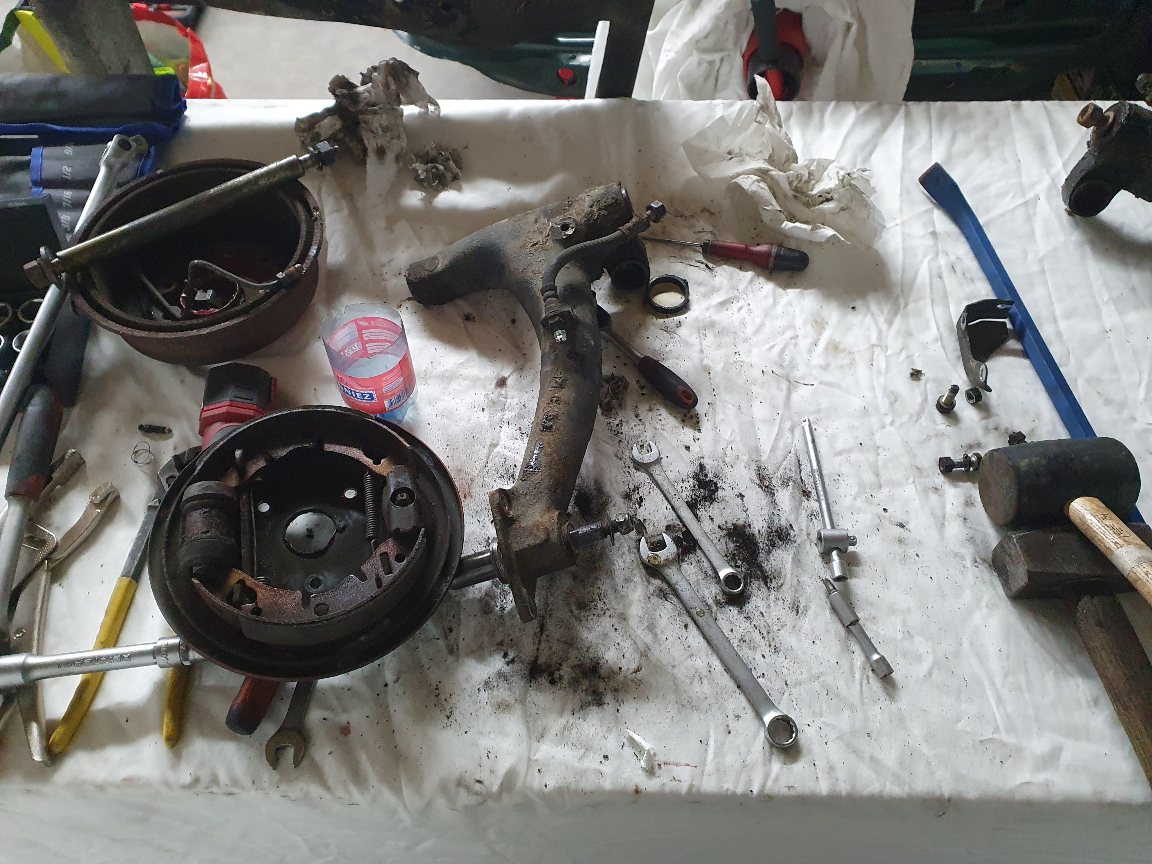

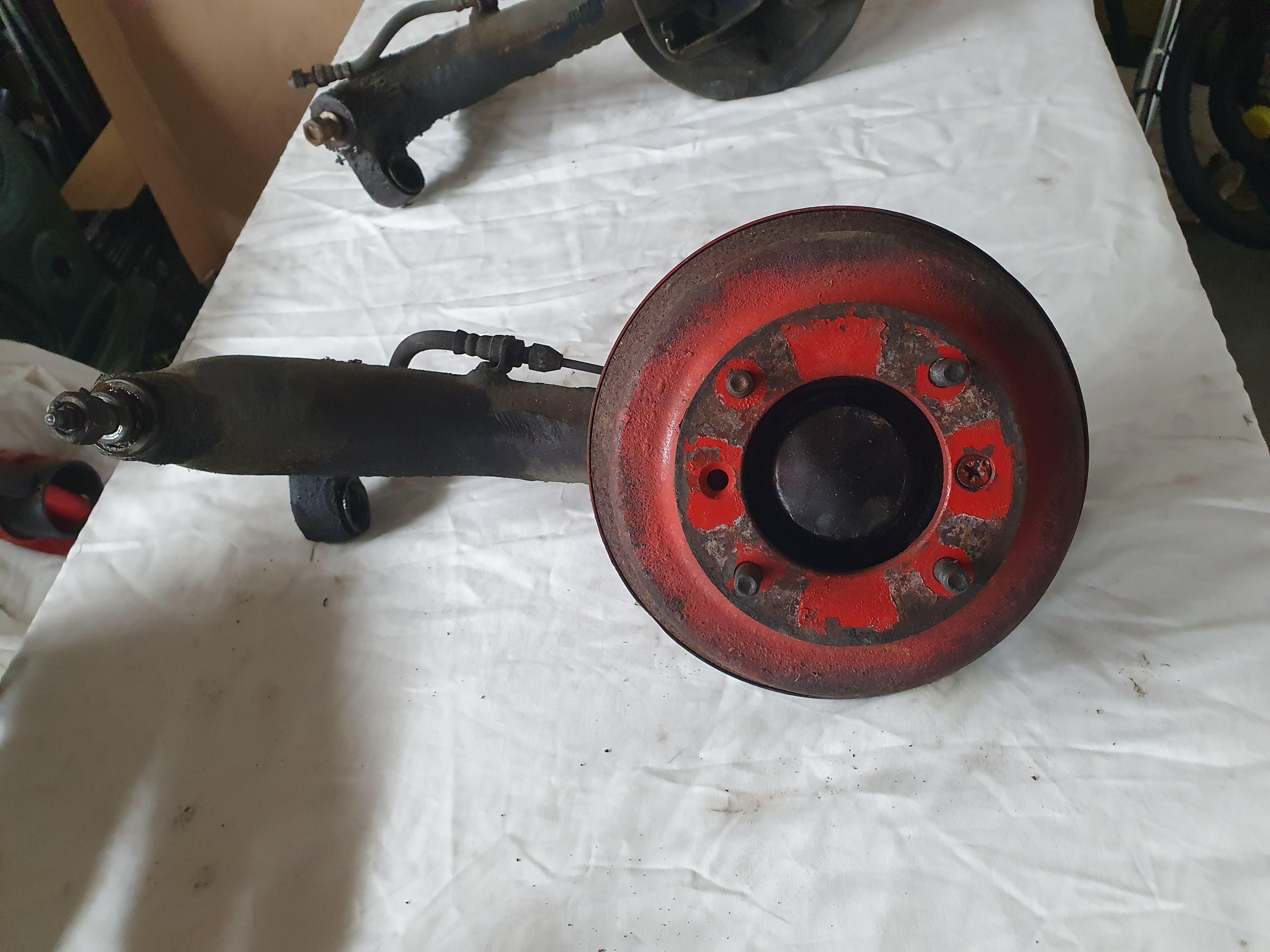

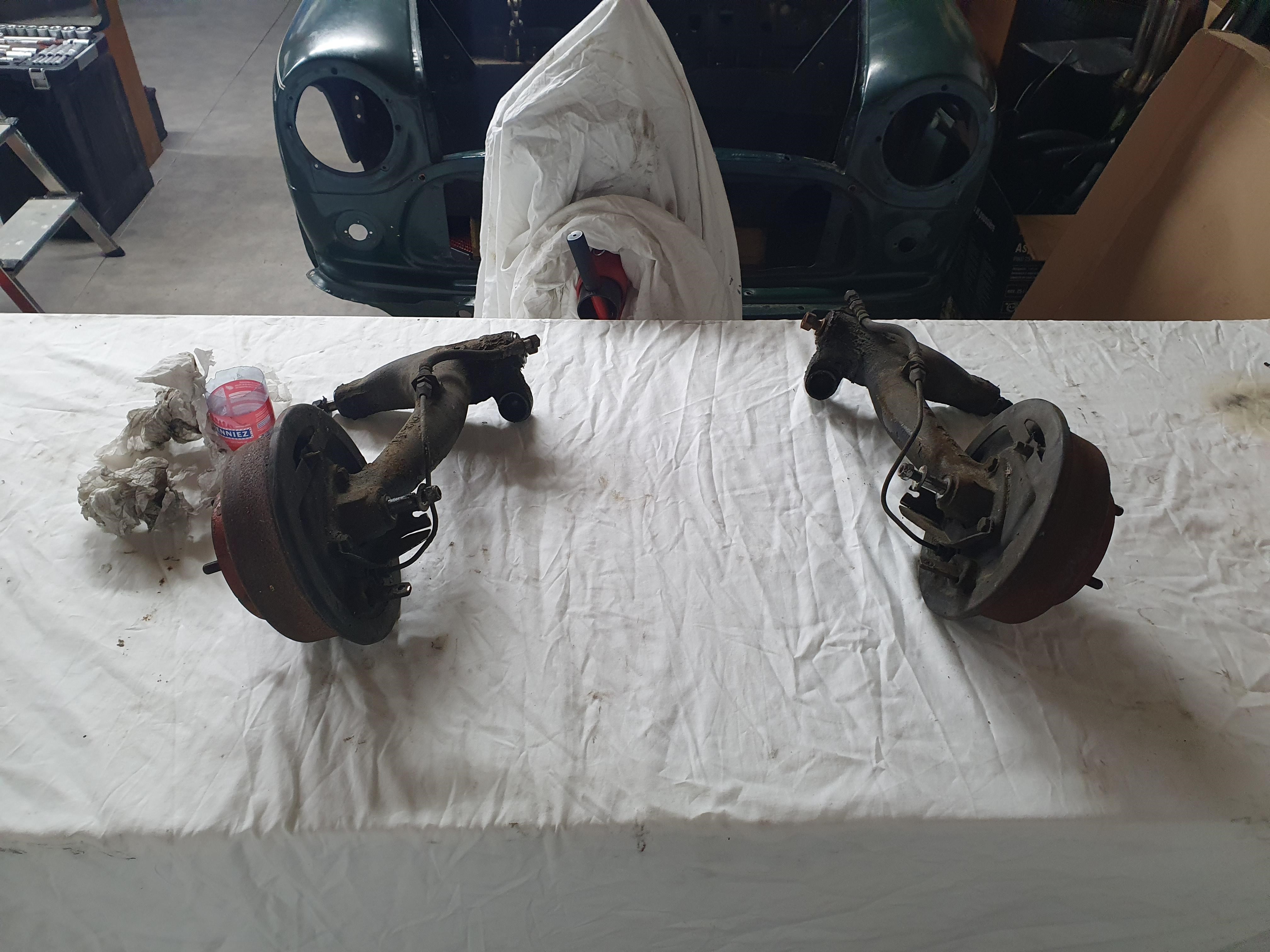

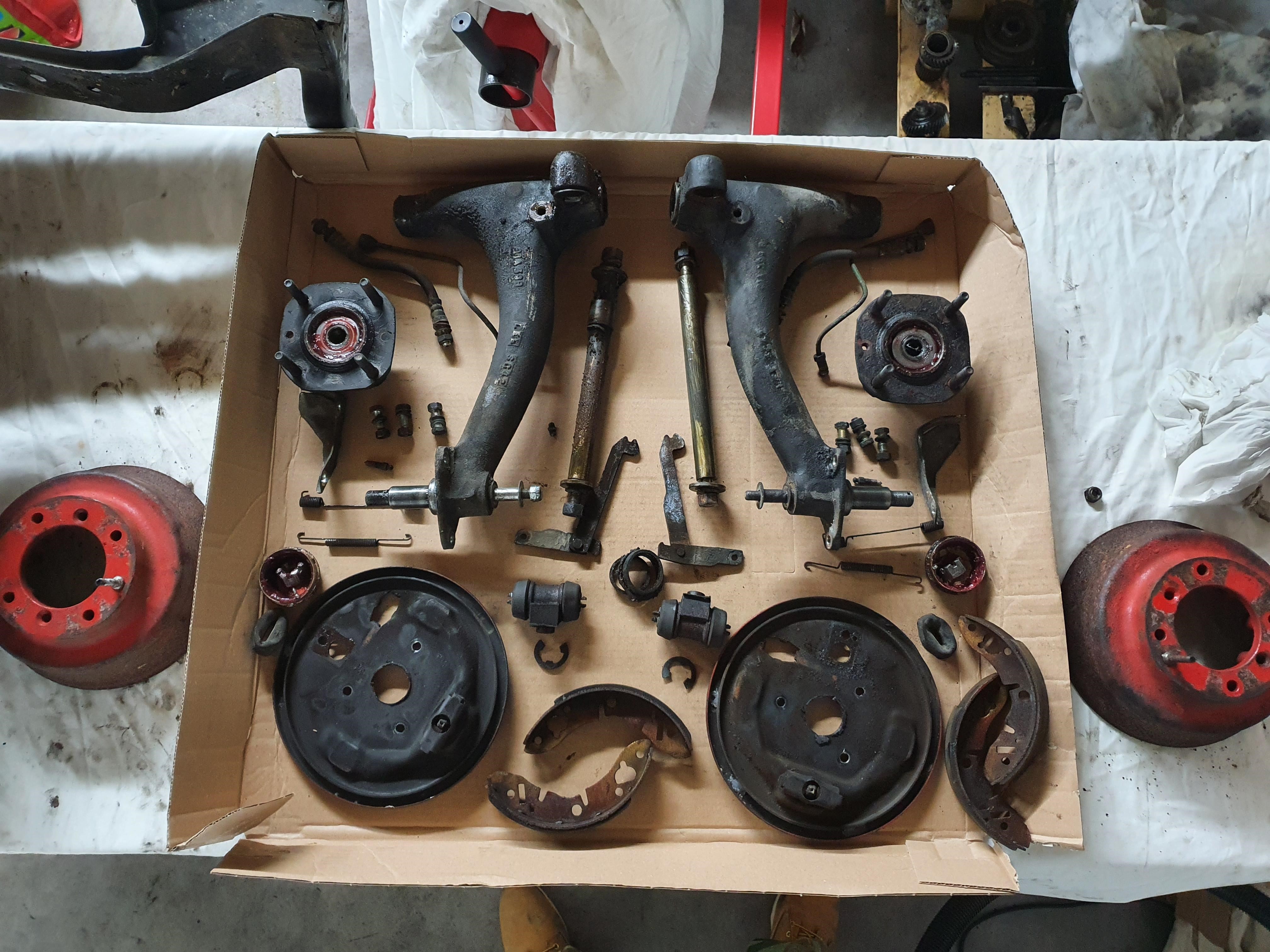

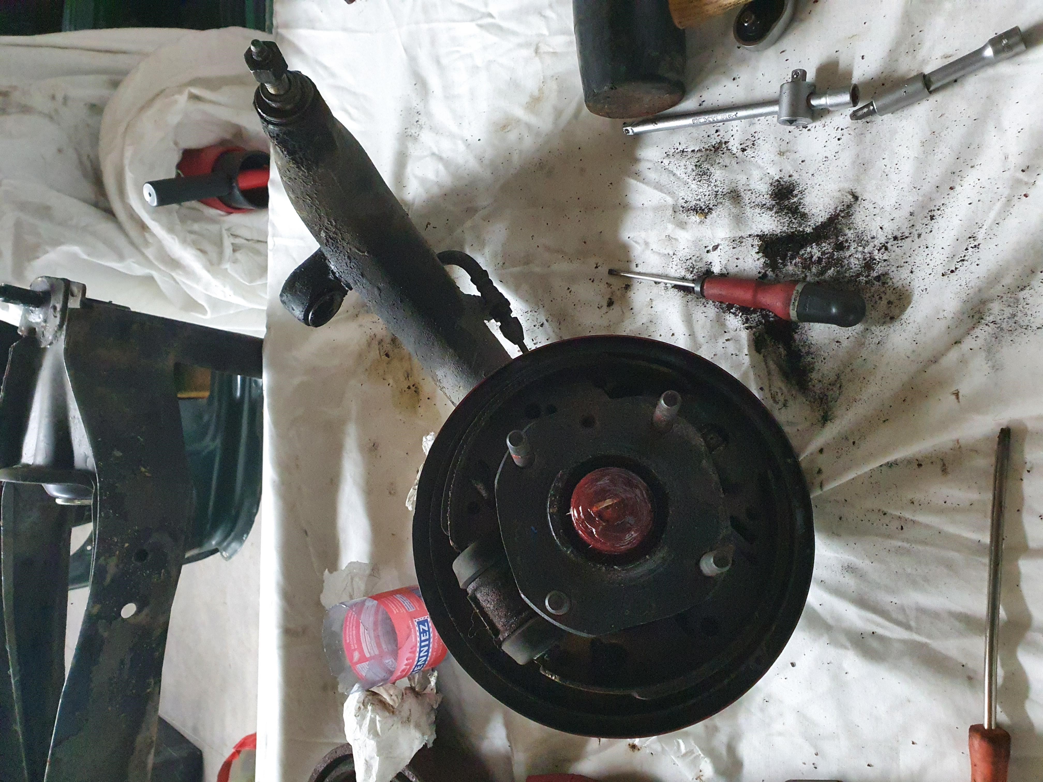

Hier soir je me suis motivé sur les trains roulants:
On commence par la vue d'ensemble
On sort le tambour pour avoir accès aux machoires, qui sont dans un état plus que correct à ma bonne surprise
Un bon coup de nettoyage sera nécessaire aussi, les roulements sont également dans un très bon état ce qui est une 2eme bonne surprise!
Je vais nettoyer les maîtres cylidnres qui ont l'air en bon état
On sépare le tout
Les axes seront remplacés, la bague en bronze du bras droit est sortie avec l'axe, j'ai peur que cette dernière ait longtempe été grippée et ait tourné dans son logement, si c'est le cas je suis bon pour changer le bras, ce qui me ferait un peu suer...
Voici l'éclaté
En somme j'ai noté à changer pour le moment, un écrou de roue (filetage mort), les soufflets du mécanisme de frein à main, les joints des maitres cylindres, les axes + roulements + bagues + joints des bras et évidemment les durites qui seront remplacées par des avia, les coulisseaux / guides de câble de frein à main.
C'est plutôt une bonne surprise, pas mal de nettoyage à faire mais pas de grosse casse / dégât.
L'avantage aussi est que la tole à l'avant est tellement fine que ça se déforme bien, sécurité piéton avant gardiste! Mais ça fait un peu boucherie si ça tape dans de la viande par contre...
On sépare le tout
Voici l'éclaté

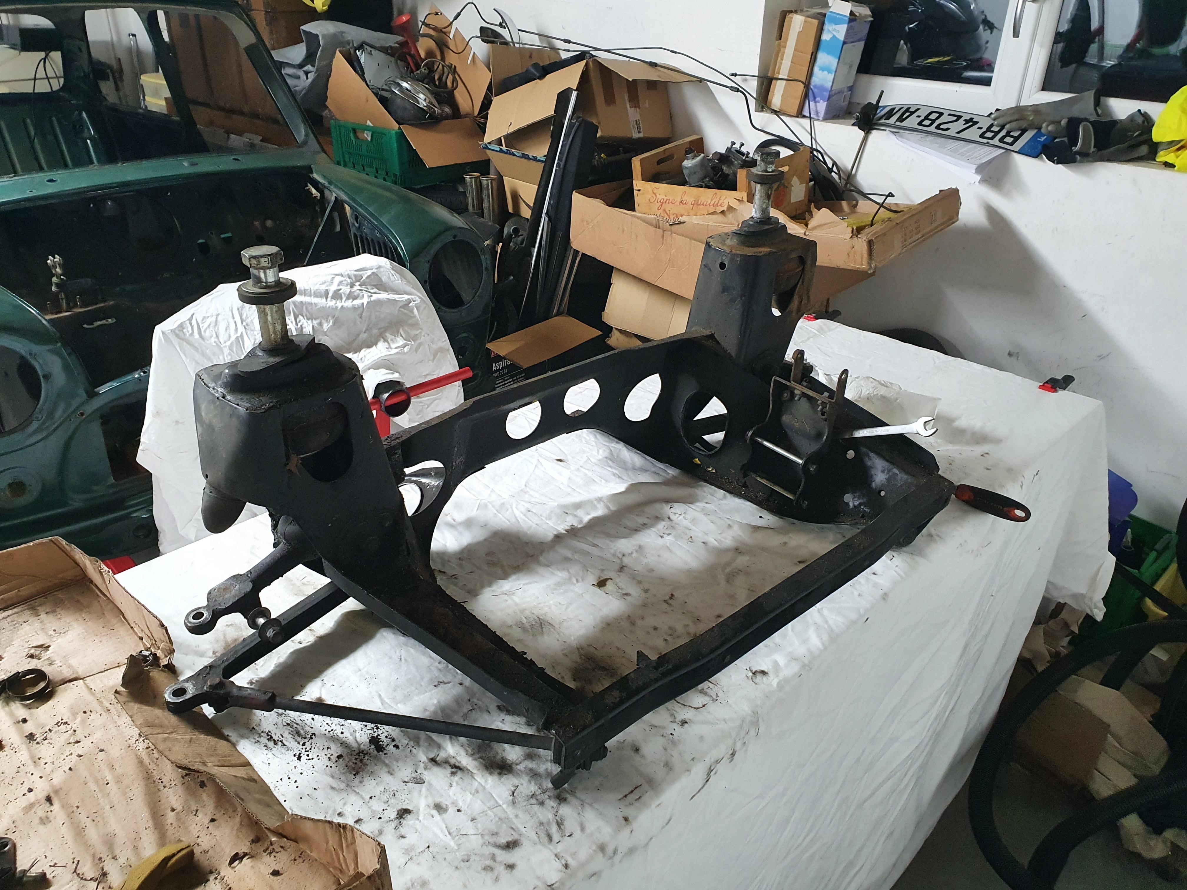

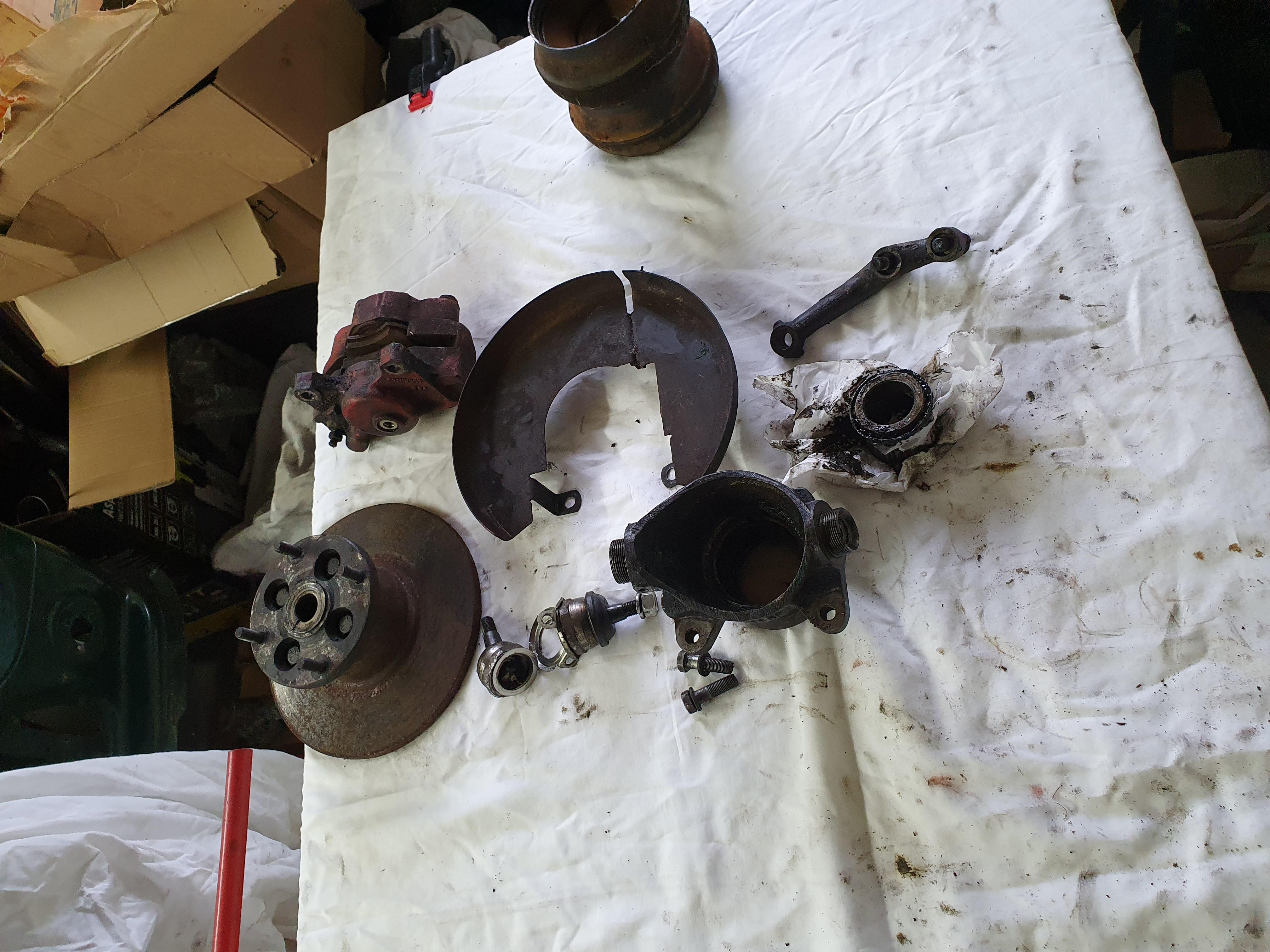

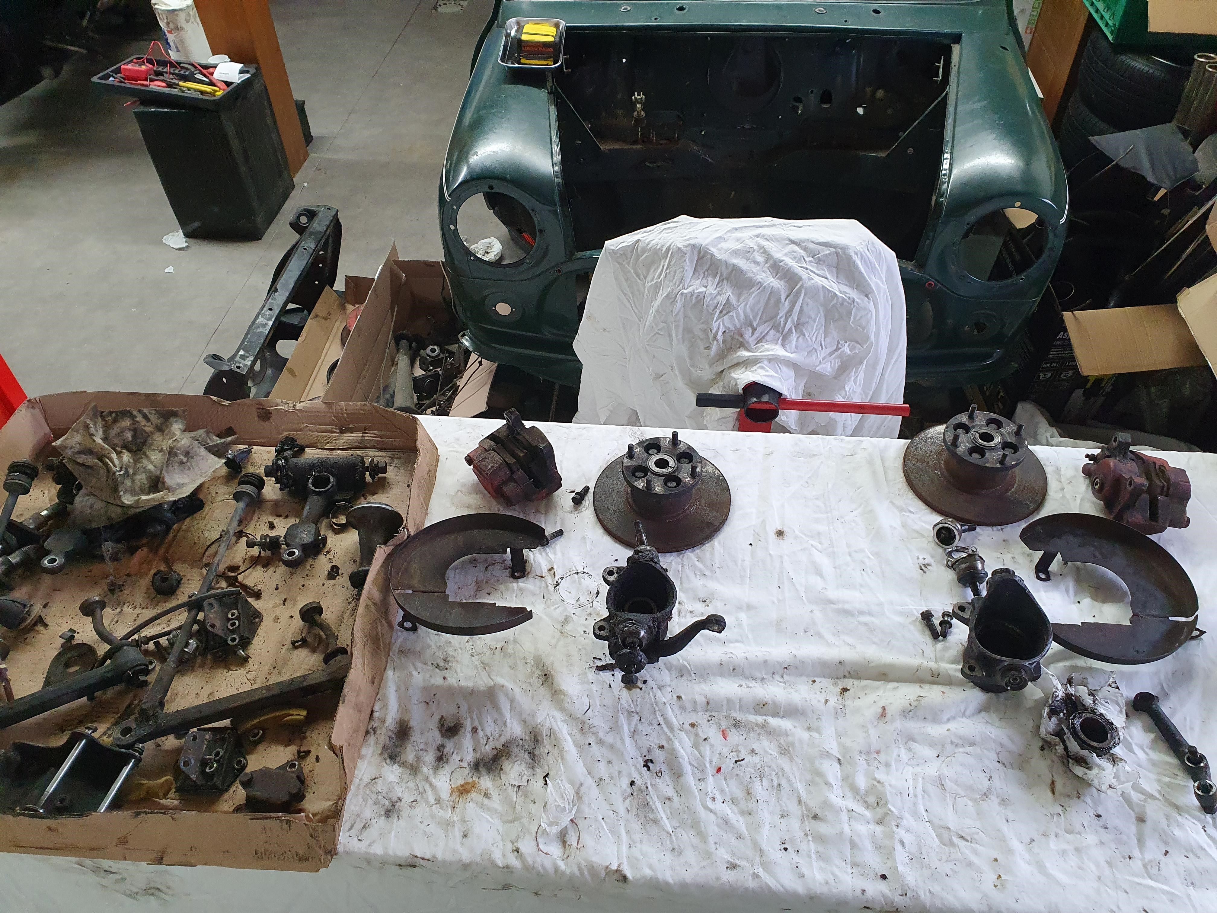

Bonjour à tous,
Bon ce week-end a été plus light pour cause de grosse rando à ski Samedi
J'ai attaqué le berceau avant et les trains roulant, la première commande pour pièces neuves partira bientôt afin de pouvoir remonter ces parties là le temps que la carrosserie soit faite.
Donc le berceau avant :
Le train roulant droit éclaté :
Et une vue globale :
Il me reste le train roulant gauche à éclater, j'en chies à sortir les spys de roulements tellement ils sont secs...
Dans la commande je prévois:
- Kit complet remontage berceau arrière (Visserie + silent block)
- Kit complet amortisseurs + trains réglables
- Sphères de suspensions
- Maitre Cylindres de frein arrière
- Coulisseaux de frein à main
- Kit de réfection de bras de suspension arrière (j'attends encore de voir pour ma bague en bronze)
- Silent bloc d'échappement (vu qu'ils se fixent sur le berceau arrière)
- Je me tâte à prendre la pompe à essence électrique (vu qu'elle sera fixée sur le berceau arrière aussi)
- Un kit de freins avant complet (disques ventilés + étriers 4 pistons)
- Toutes les rotules de suspension / direction
- Kit complet de remontage berceau avant (silent block + visserie)
- Durites Avia pour les freins
Et on aura déjà une belle première facture
