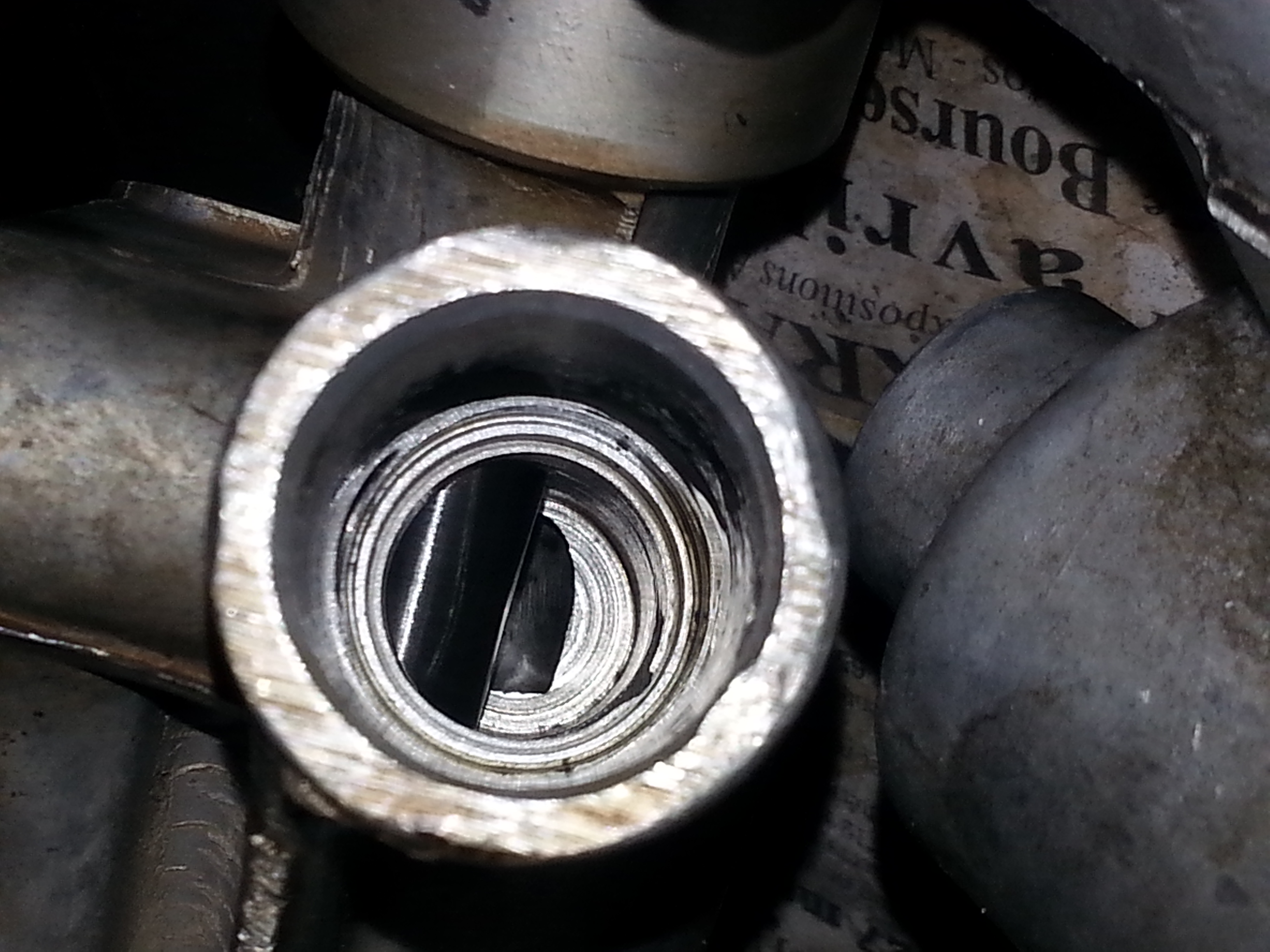

J'oubliais : il existe des refabrications mais suite à une expérience malheureuse je leur préfère les pompes d'origine.
Démontage du piston du système de décharge. Il faut regarder si le corps n'est pas ébréché là ou appuie le piston. On peut roder l'appui comme une soupape sur son siège pour éviter les fuites.

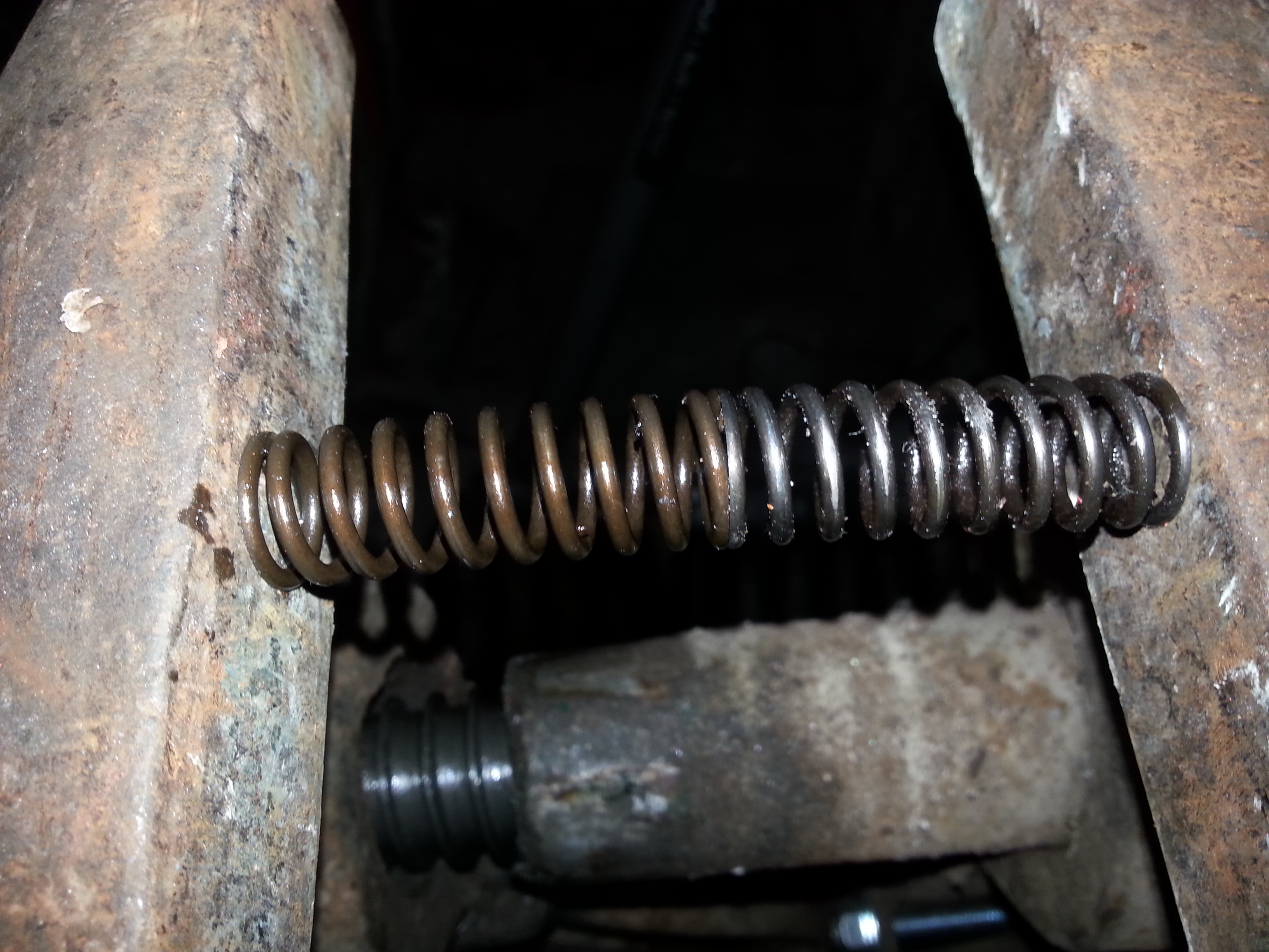

Petit test des différents ressorts de clapet, je choisis le plus costaud (en fait ils se valent quasiment tous...)

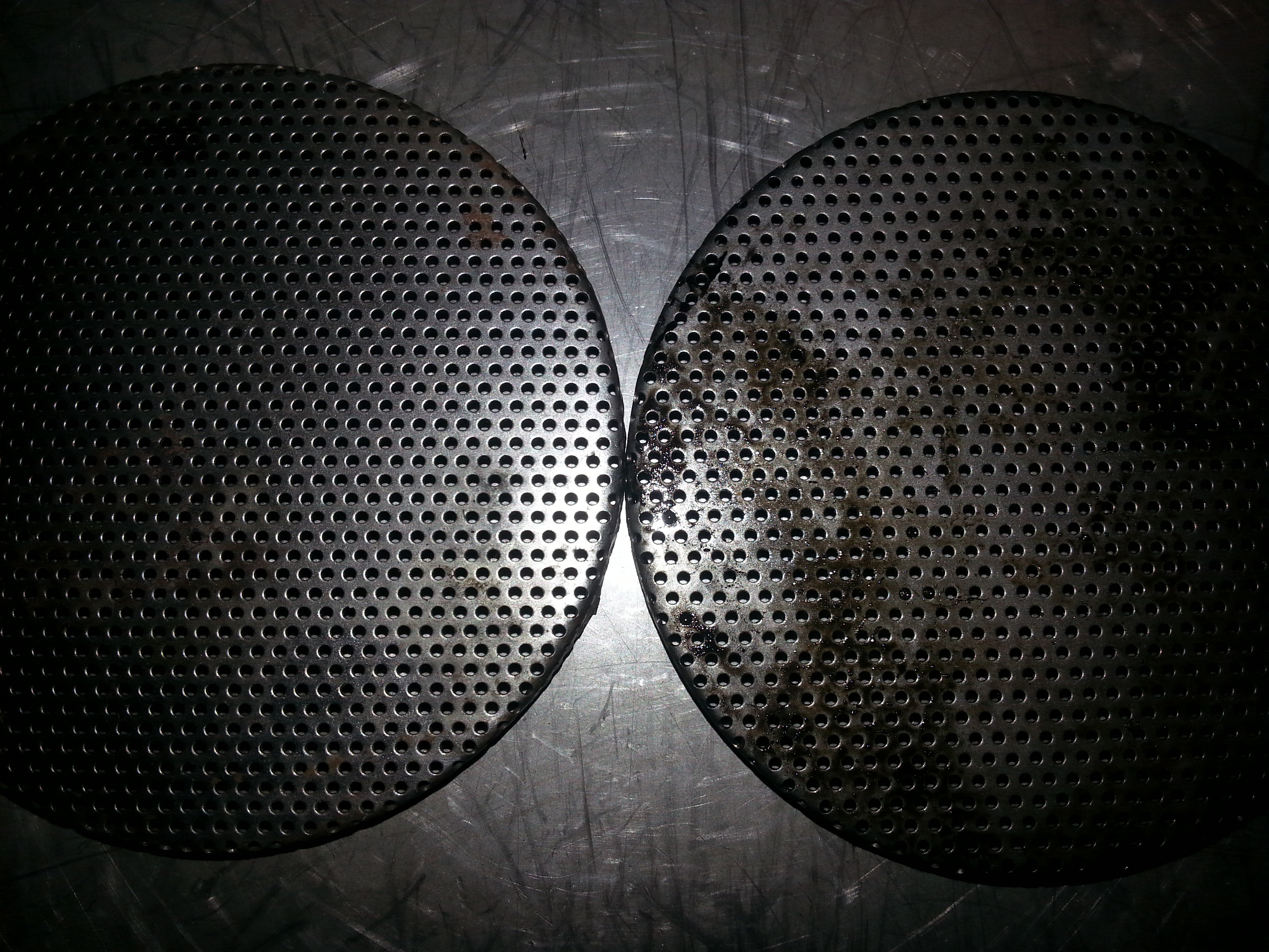

Un petit détail amusant : il existe plusieurs modèles de tamis de crépine d'aspiration. Je recherche le plus "perméable" pour faciliter le passage de l'huile (à gauche sur la photo)
On peut également le remplacer par un grillage.
Il n'y a plus qu'à remonter.

Pour sélectionner le ressort tu le comprimes apparemment dans un étau, tu arrives à sentir la différence entre différents ressorts ?
Je pense qu'il mesure celui qui s'écrase le moins...
SlimFast
Messages : 2560
Localisation : +Bordeaux
Message par SlimFast »
Pour l'écraser il va générer un déplacement de l'étau, et vu la démultiplication d'un étau, je vois mal comment ressentir une différence de raideur d'un aussi petit ressort :voyons:
Sur la photo, il les teste par deux face à face. Du coup il peut mesurer les deux ressorts avec une même compression et voir celui qui est le plus faible.
Après il prend le plus fort et le test avec le suivant...
C'est comme ça que je le comprends avec sa photo
SlimFast
Messages : 2560
Ah oui OK, j'avais pas fait attention que c'étaient 2 ressorts différents en opposition :oops: . Pas bête cette méthode.
Merci pour l'explication ;)
vu qu'un ressort ça marche dans les 2 sens, il suffit aussi de le suspendre en lui mettant un poids en dessous (pas trop non plus pour pas le plastifier...)
tu mesure ton ressort en charge et choisis celui qui te convient.

La méthode décrite par Laconi16 est celle que j'ai utilisée. Il vaut mieux mettre une petite tôle carrée entre les 2 ressorts c'est plus facile à mesurer.
Au final les ressorts sont quasi identiques (en gros j'ai perdu mon temps, mais au moins j'ai vérifié).

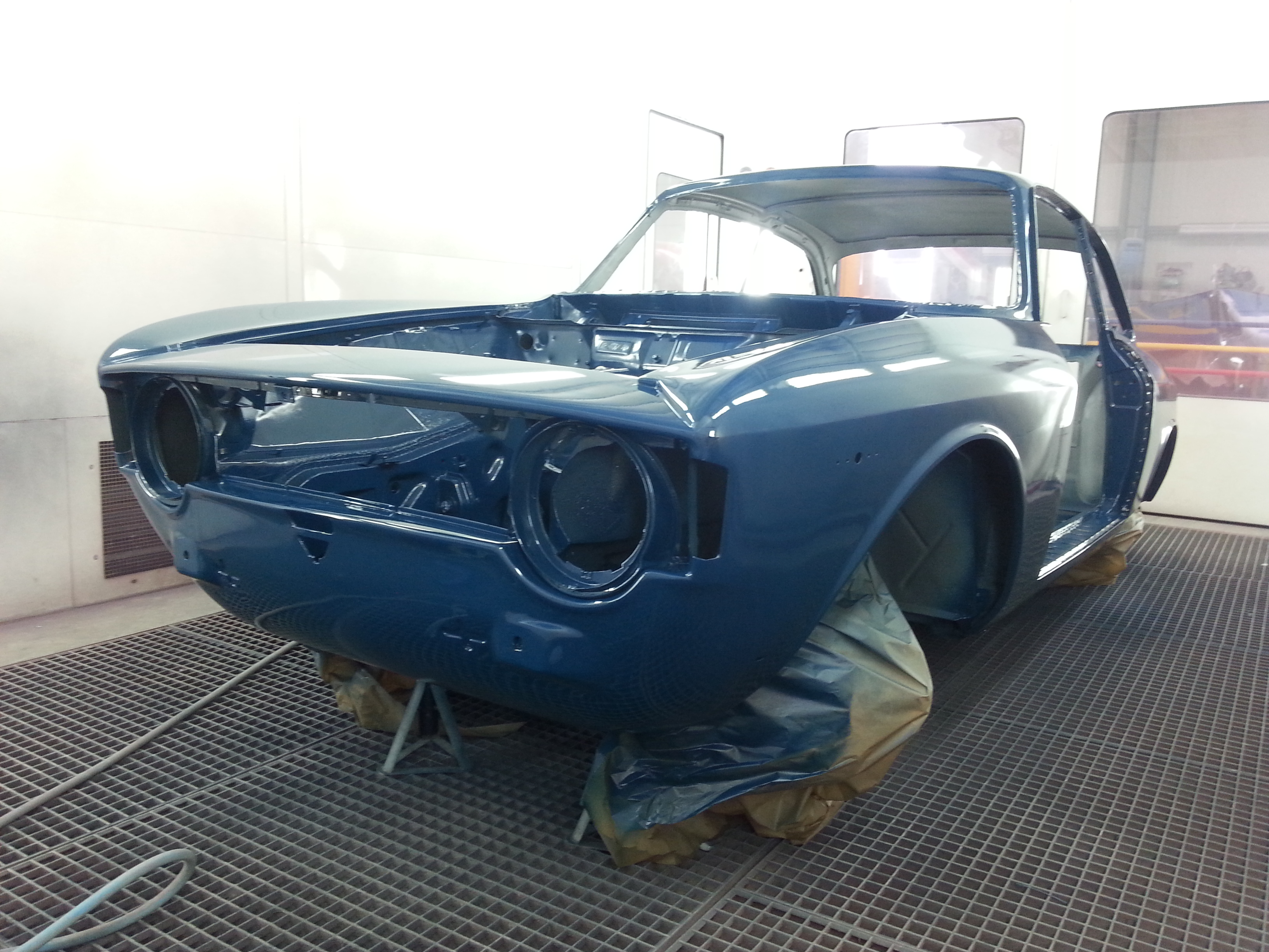

.... Roulement de tambour...
:yiiii:

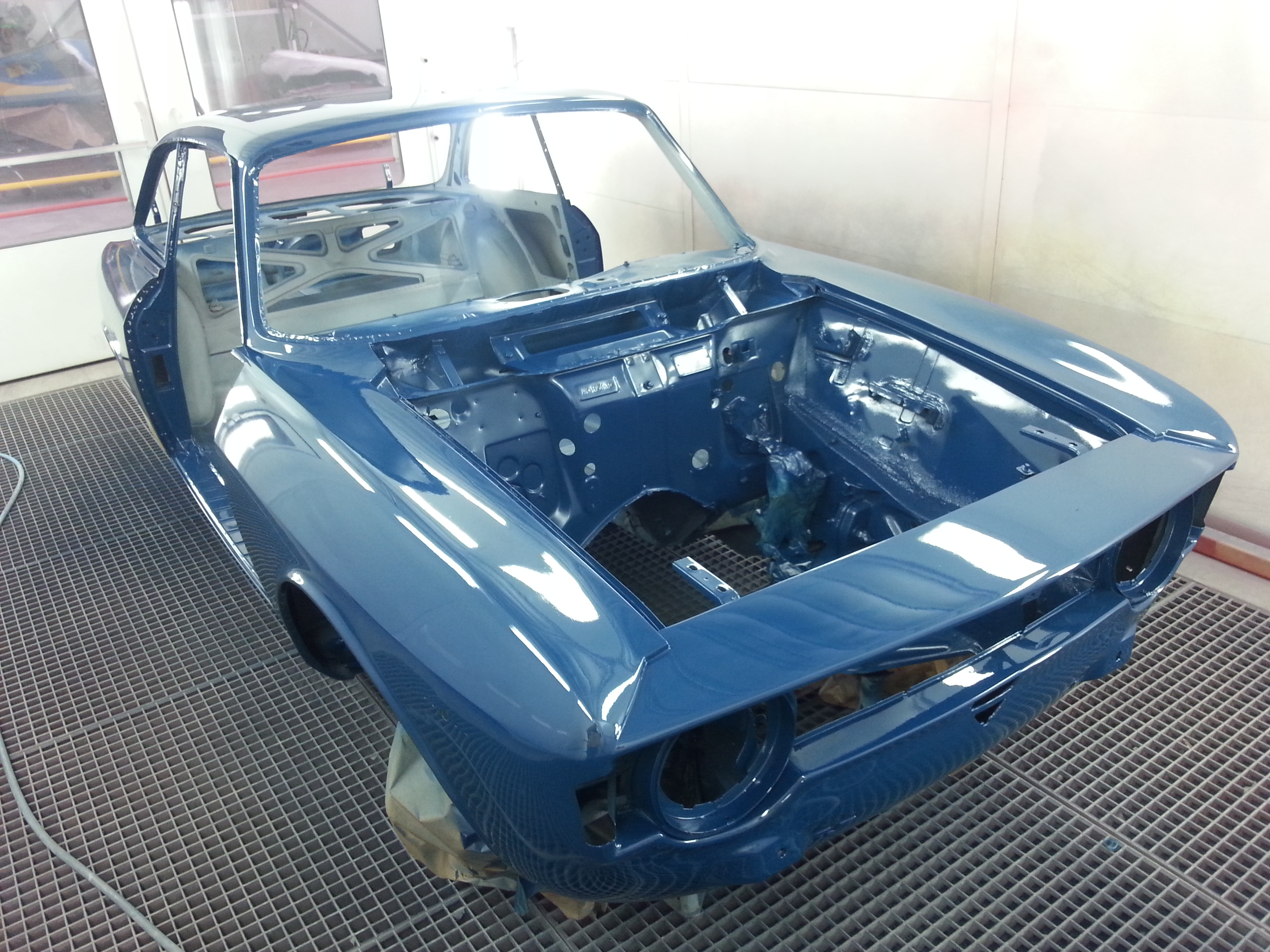

La peinture de l'intérieur se fera dans la semaine avant le retour à la maison samedi prochain... si tout va bien !!
Dernière modification par hipolyte le ven. nov. 09, 2018 9:28 pm, modifié 4 fois.
la couleur est vraiment sympa, vivement la suite
Messages : 63309
:love: :love: :love: J'attends de la voir à la lumière du jour.
Même les plus critiques ne peuvent rester insensibles à ce bleu ;)

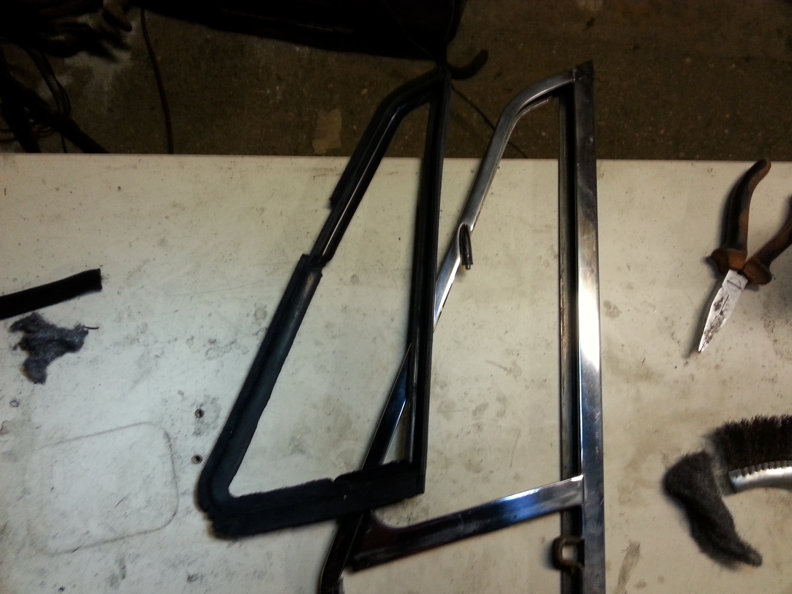

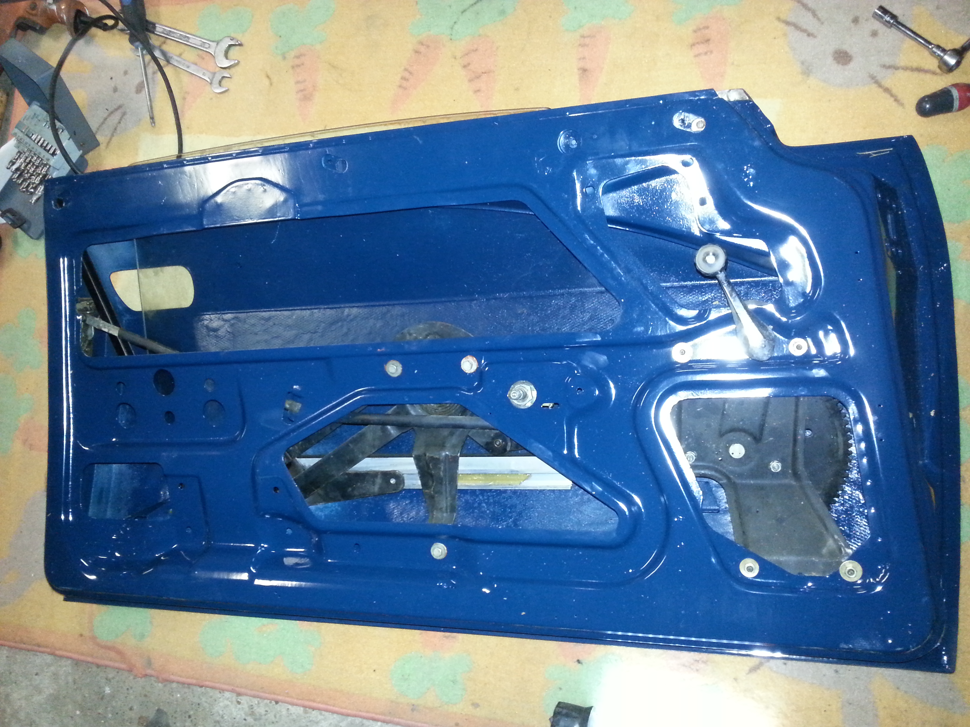

et c'est parti pour le remontage.
Je commence par la porte conducteur : casse-tête pour passer la vitre !!
Les coulisses de glace, les lèches vitres sont changés par des neufs.
Dernière modification par hipolyte le ven. nov. 09, 2018 9:30 pm, modifié 5 fois.

schlass a écrit :la couleur est vraiment sympa, vivement la suite
Puff92 a écrit ::love: :love: :love: J'attends de la voir à la lumière du jour.
C'est amusant il faut rapprocher le nom de ce bleu du post de présentation de DanyPeter : bleu PETROLE

Messages : 35712
Génial bluette est en approche finale :jap:
Jusqu'à maintenant cette restauration frôle la perfection : on compte sur toi pour éviter la faute de mauvais gout sur la fin et le bi-ton si tu commences à te référer à DanyPeter :areuh:

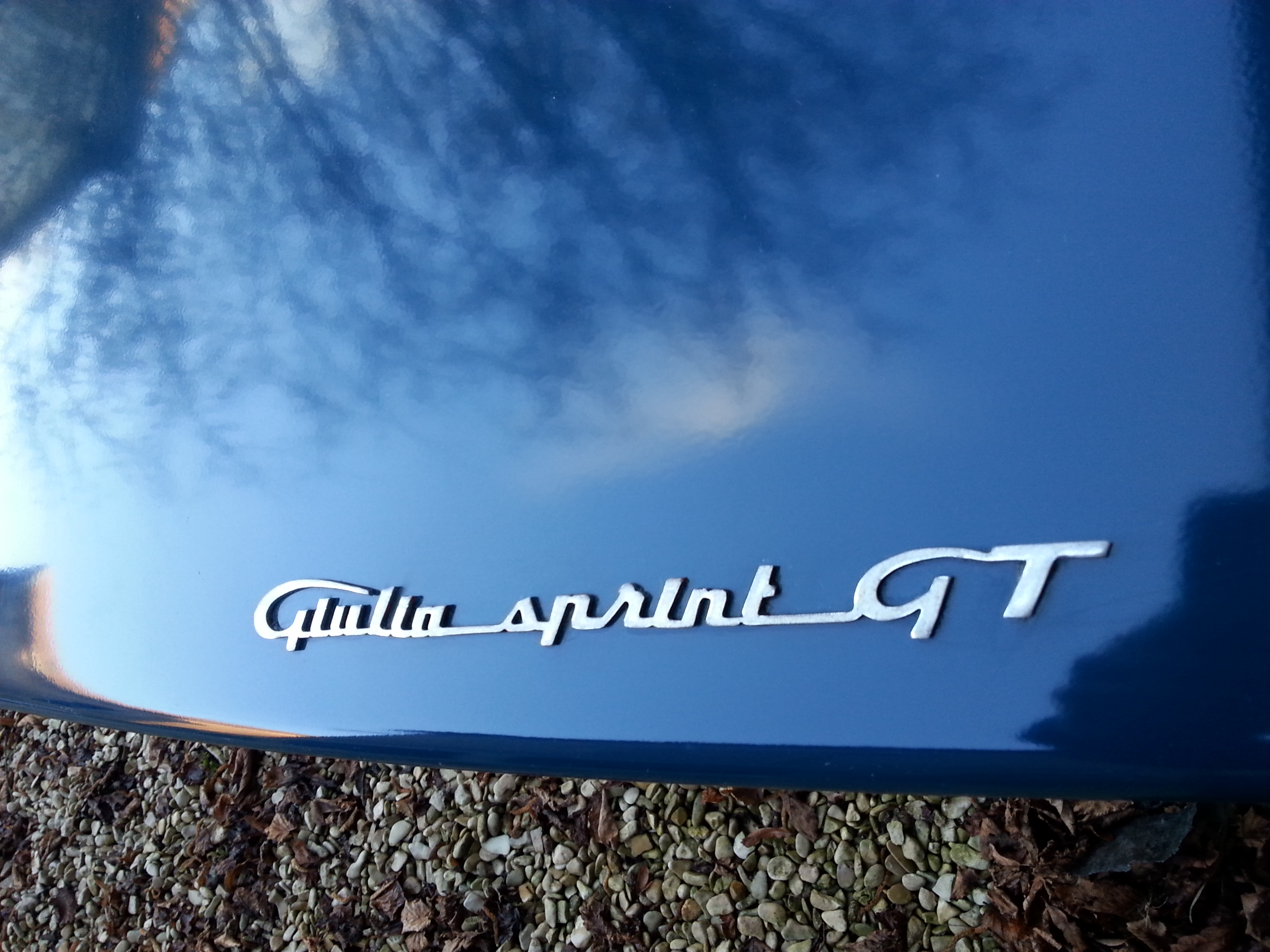

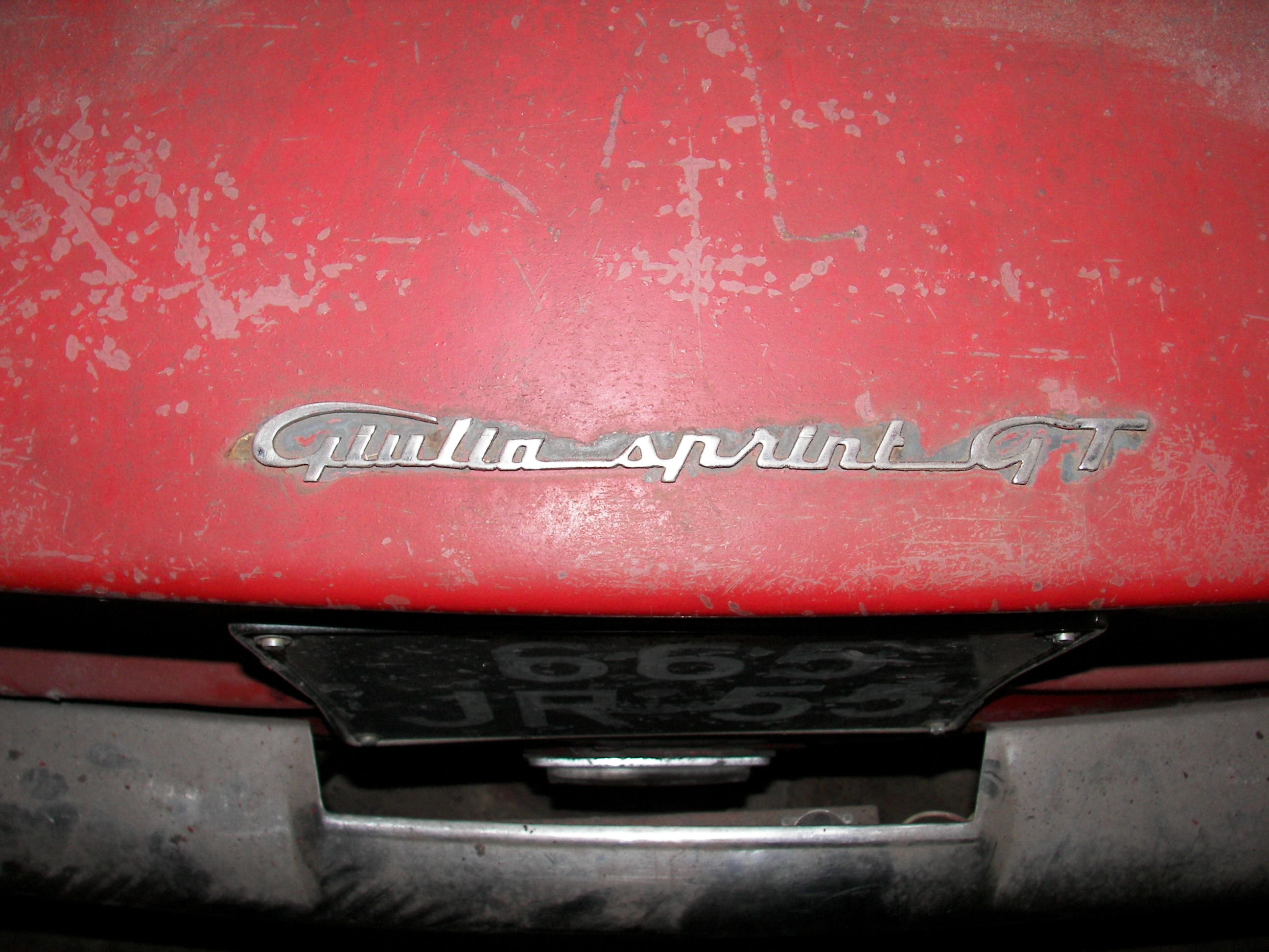

Je n'ai pas résisté au plaisir de remettre le logo à l'arrière de la voiture, sur la porte du coffre.
J'ai la photo "d'avant". C'est le même logo et la même porte. Je me dis qu'il y a quand même eu un peu de boulot... :couic:
