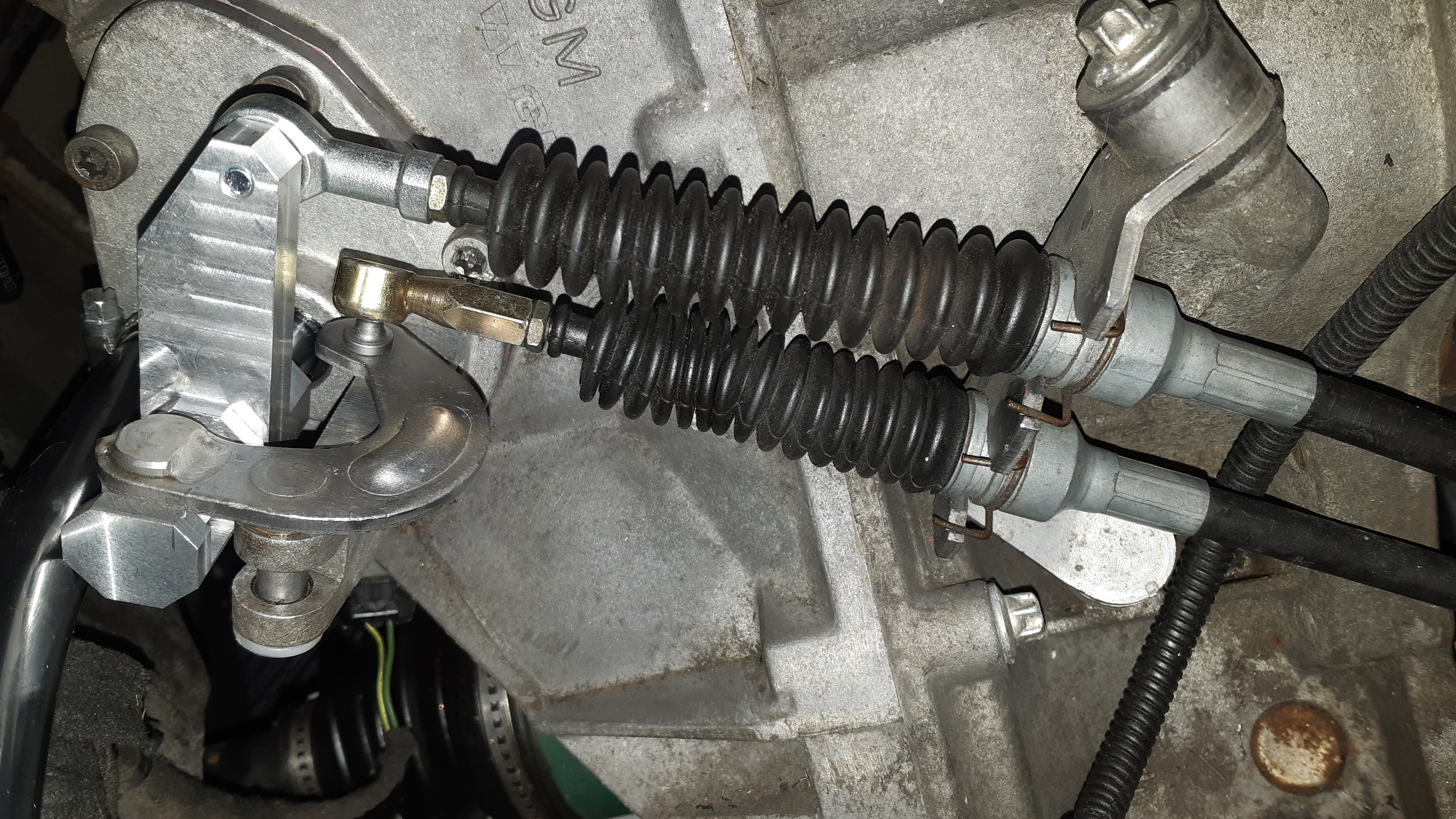

Voilà une partie de mes travaux d'hiver.
L'an dernier, j'ai acheté une fraiseuse avec le projet de la transformer en commande numérique. En attendant que ce soit le cas, je l'ai utilisé en manuel pour me fabriquer des pièces.
J'ai re-conçu tout le mécanisme de commande de boite, entièrement monté sur roulement à billes, et j'ai tout usiné en zicral. Certains éléments ont été découpés dans du carbone.
J'ai aussi changé le levier qui est sur la boite par un de ma conception aussi taillé en alu.
Tout ça fait fait un kilo supplémentaire de gagné (sachant que tout le frein à main n'était déjà plus là), et surtout un précision qui à l'air dingue ! Il me tarde de tester tout ça à Magny-Cours le 20 Mars prochain ! :love:

Superbe travail. :maître: Et magnifique pièce :love: :love: Les boites ajourées d'EV6 en sont même jalouses.
Ce speedy entre son look extérieur et la qualité/conception interne, on devrait l'appeler Dr Jekyll et Mr Hyde :jap: :II:

:-o que c'est beau ! :love:
Tu en as raccourci la course du levier ?

Puff92 a écrit :Tu en as raccourci la course du levier ?
en longitudinal un petit peu, 15% de mémoire, en latéral j'ai laissé comme d'origine.

Bô! :love:
Et encore plus parce que c’est fait maison.
Elle fait combien d’épais la semelle?

VP. a écrit :Elle fait combien d’épais la semelle?
C'est du 7075 de 10 mais il est évidé dessous pour gratter un peu (il reste 4mm de toile).
J'aurais pu gratter un peu plus, vu la rigidité de l'ensemble.
Puff92 a écrit :Tu ne comptes probablement pas tes heures mais une estimation peut être ?
Je déplore l'absence de la vidéo de la réalisation ;)
Ça m'a pris un temps fou ! je dirais bien 50h de boulot répartis sur 2 mois et demi (sans compter les heures d'étude), et vu qu'en ce moment je suis très pris par ailleurs, ça représente beaucoup !! Si j'avais su, je ne me serais peut-être pas lancé là dedans.
