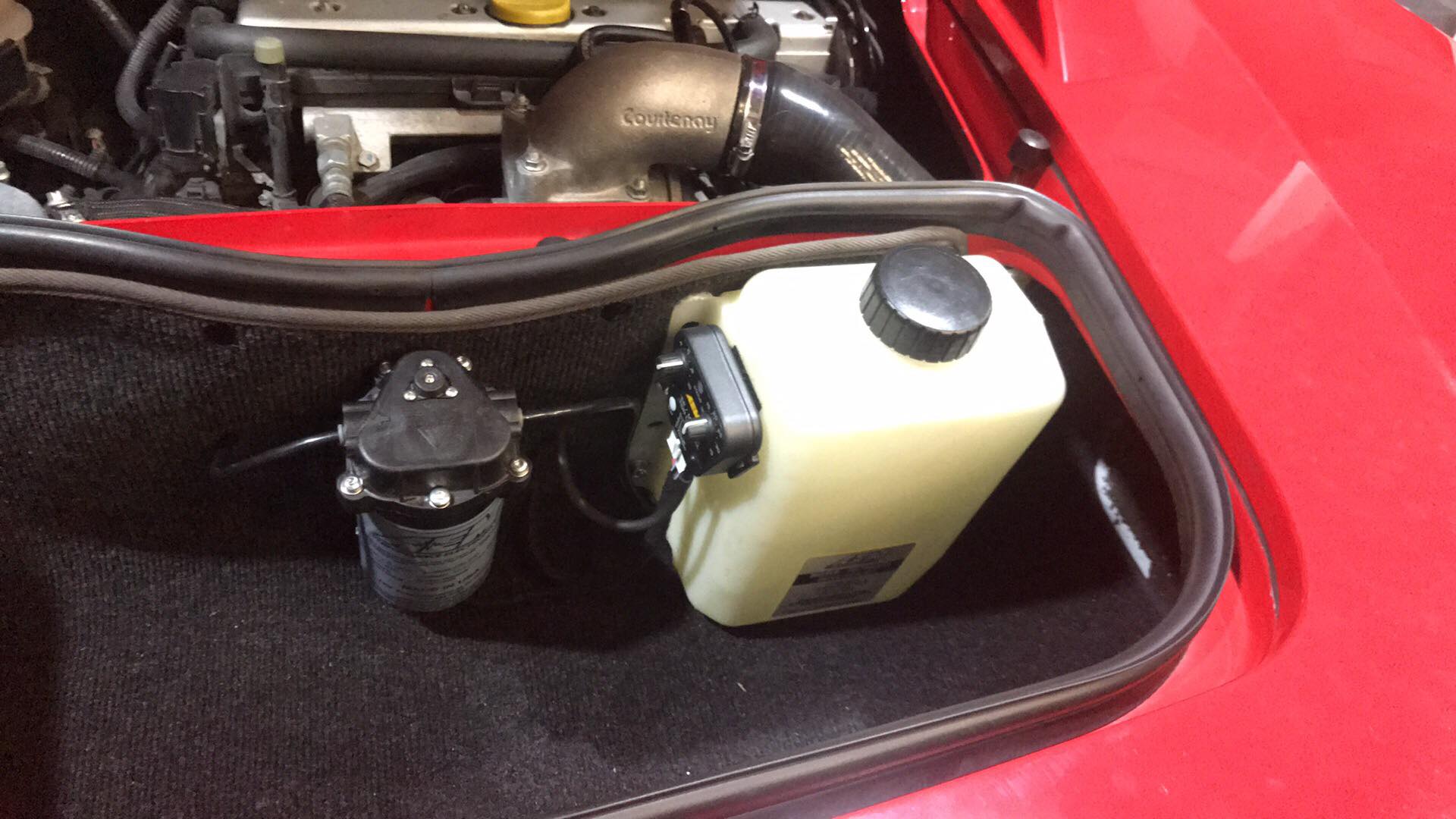

Finis les valises dans le coffre :oops:
Re: Speedster turbo n°4849
Chez qui as tu fait faire le montage?

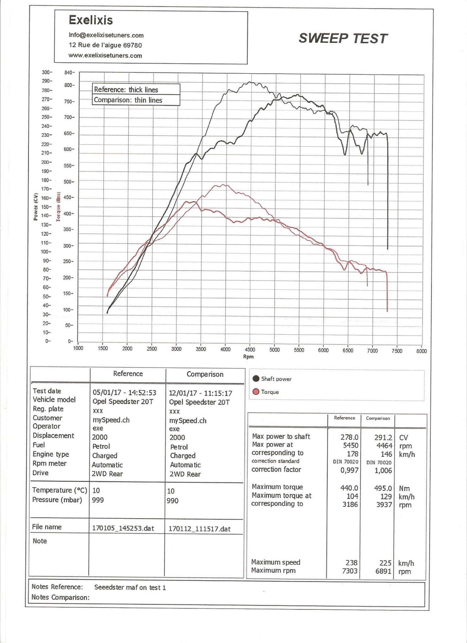

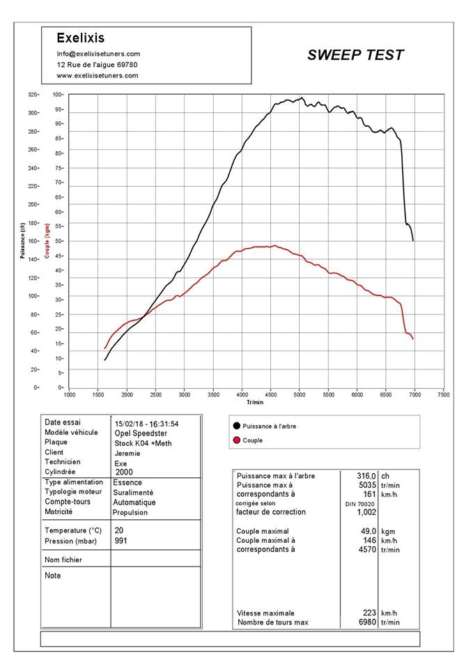

Bon y a pas photo sur les courbes, dommage que le moteur perde toujours des watt après 6000tr (enfin il en reste qd même :D )
Je la recup lundi hâte :yeah:
Impressionnant :II:
Mais le rupteur est décalé vers le bas ?

Le rupteur a été décalé depuis la première fois chez eux.
J'avais le rupteur comme les autres stage 3 regelin et inutile.
Tu vas pas la reconnaître sur piste.

C'est en effet a priori tout bénef.
J'ai gagner partout et la courbe de couple est encore plus lissé.
Reste à voir la conso du produit.

Impressionant les +10% en puissance. :II:

Et avec un peu moins de couple, la pression de sural a du être baissé aussi.
Messages : 22102
Je pense que ce creux a haut régime veut dire qu'il te faudrait plus de débit d'injection ?

Je sais pas du tout, je pense plutôt au spécificité de ce moteur, genre le diagramme de distribution ou bien le collecteur admission ou le turbo :voyons:
Après on s'éloignerait vraiment d'un moteur stock et la plage de régime est tout de même assez large.

Dommage que le bocal ne s'adapte pas mieux avec la forme du coffre. J’aurais bien vu un truc un peu moins haut qui se cache sur les bords avec juste le bouchon qui dépasse pour le remplissage.
