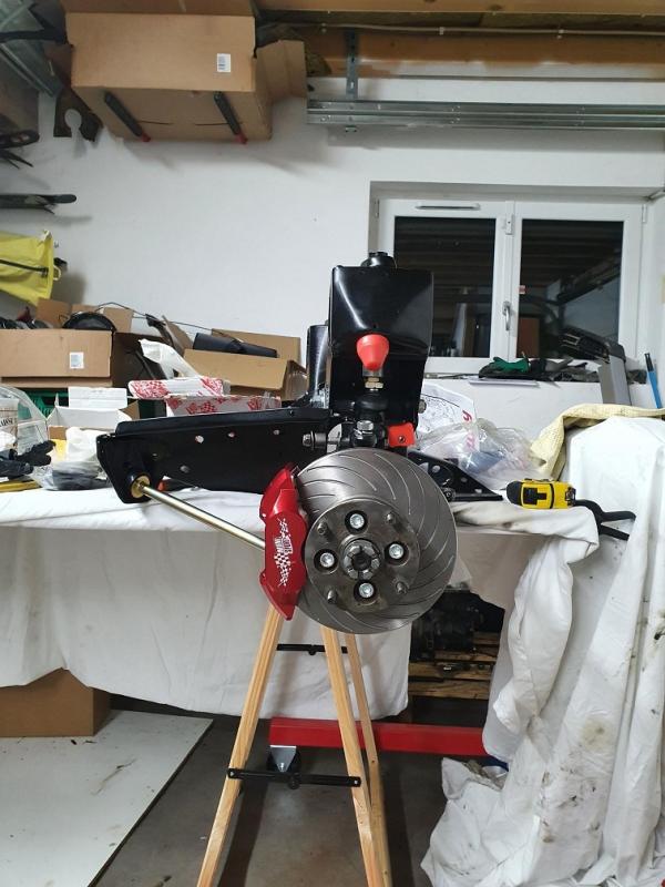

Disons que ça freinera toujours mieux que les 2 pistons / disques fonte d'origine
L'idée est de faire par étape, là vous l'avez compris je vais me taper tous les trains roulant pour pouvoir rapidement la remettre sur roues quand elle reviendra de peinture (d'ailleurs je changerai aussi les roues et boulons de roues mais dans un second temps).
Ensuite je vais m'attaquer au moteur + faisceau électrique pour le remettre en place fin du printemps si possible (c'est le gros de la facture, il y en aura pour environ 4k de pièces).
Et Finalement je ferai l'intérieur une fois que je suis sûr qu'elle démarre et roule

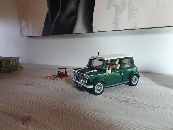

Ca y est la Mini est terminée!
Quoi?
Comment ça je me fous de votre gueule?
Blague à part, le nettoyage des pièces a bien avancé, je devrais recevoir l'epoxy fin de semaine voire début de semaine prochaine, je vous montrerai donc les avancées dès qu'il y en aura sur les trains roulant.
Par contre, j'ai reçu une nouvelle voiture...
Alors certes pour le moment ce n'est qu'un Lego, mais en faisant le parallèle avec la Mini, vous aurez vite compris le but final
Ce modèle tombe à pic puisque ce sont les modèles de 87/88, pile nos années de naissance à Mme et moi-même, et nous nous sommes dit que pour le clin d'oeil, ce serait intéressant de faire l'exercice et l'investissement, à suivre donc, d'ici 1 ou 2 ans
Ce modèle-ci pariculièrement ou alors une 993 pour le mythe.
Bref, à plus pour de nouvelles aventures!

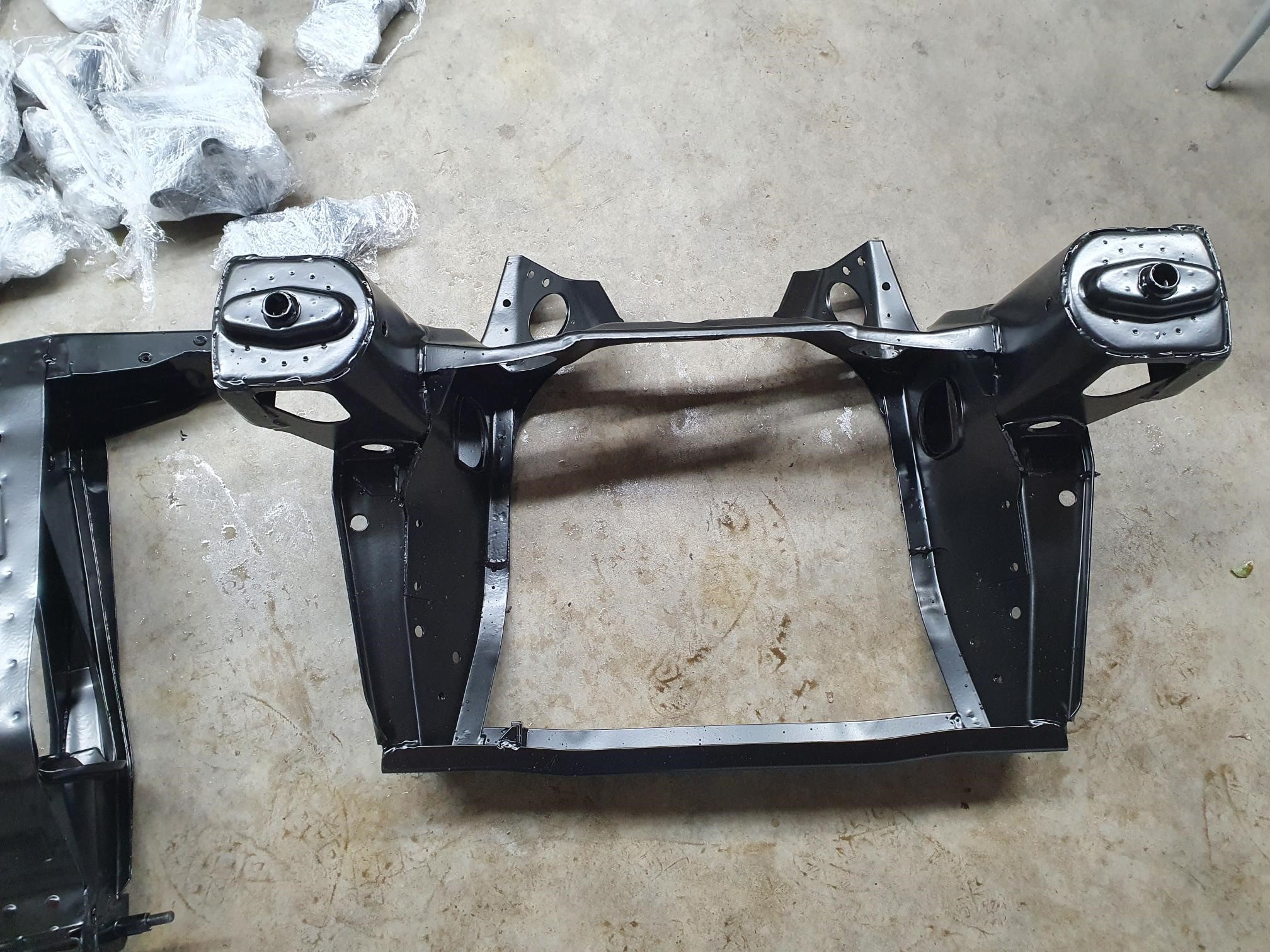

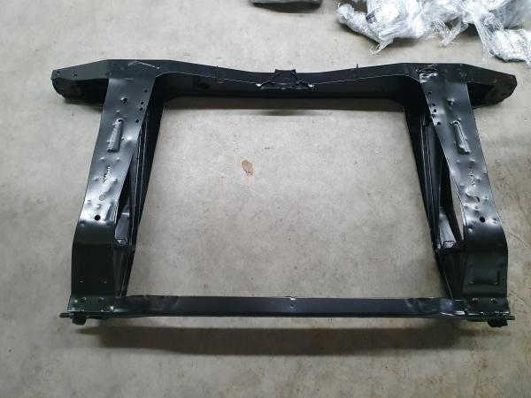

Aujourd'hui, papa Noël est passé, mais il a quand même demandé ma CB c'est en**ré de barbu!
Donc pour ceux qui se souviennent de l'état de base, je suis vraiment ultra satisfait du résultat, et évidemment c'est quand on revient qu'on se rend compte qu'on a oublié quelques pièces à déposer
C'est pas grave j'y retournerai, je vais devoir reprendre quelques bêtises insignifiantes, comme des caches qui ont cuit avec la peinture ou un peu de peinture qui a coulé sur les filets, mais rien de grave, c'est tellement plus joli comme ça.
Du coup normalement, si Mini Sport a eu la gentillesse d'ajouter les boulons qui me manquaient dans le colis que je dois recevoir d'une minute à l'autre, ce week end je peux me remonter les 2 berceaux et les remiser à un endroit tranquille, une fois ça fait je m'attaque au bloc

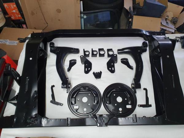

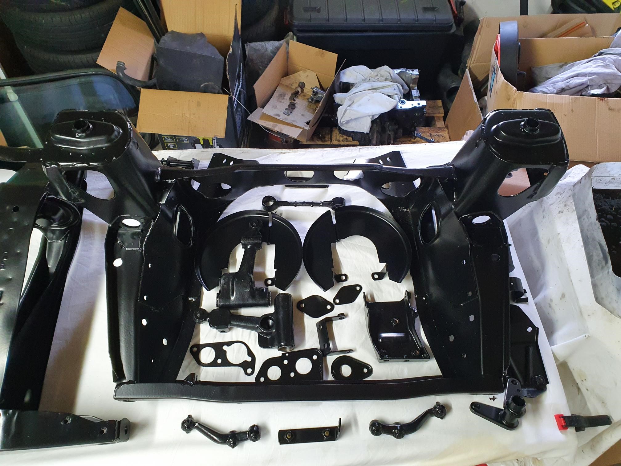

Allez on avance doucement mais sûrement :
Donc les trains roulant avant sont quasi terminés, je vais bientôt m'attaquer à l'arrière.
Ce week-end les travaux à la maison commencent, Mini Pelle et tout le bazard, je ne sais pas quand je pourrais remettre les mains dans la mini.
Après décapage complet, les 2 planchers avant sont à changer, ils arriveront mi Avril, la caisse devrait donc revenir fini courant voir fin Mai.
Une fois que les trains roulant seront terminés je mets le bloc à poil, il part chez le motoriste pour contrôle des côtes / nettoyage / peinture / installation des coussinets d'arbre à cames.
Et après, bah le légo géant sera lancé pour remontage.
A titre informatif pour le moment j'en suis à environ 8k € de frais.
La suite au prochain épisode!

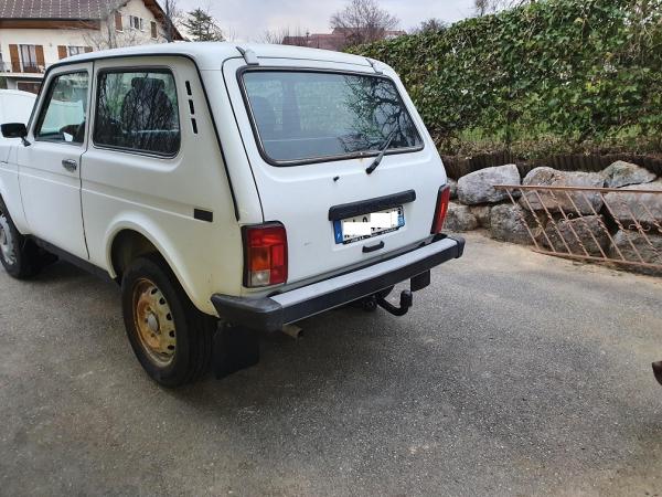

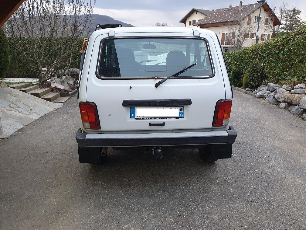

En parallèle j'ai reçu l'attelage pour la Lada, et comme toute bonne pièce pour Lada, il n'est pas soudé avec le bon entraxe
J'ai un décalage de 3mm dans l'axe du boulon de chassis, à moi les innovations pour réussir à faire passer ça proprement...
Sinon elle a reçu de nouvelles bavettes, une nouvelle durite de frein avant (l'ancienne était dans un sale état) et une nouvelle courroie accessoires, bientôt je lui vidange tous les fluides (pour une fois que c'est moi qui vais faire ça à une Russe et pas le contraire

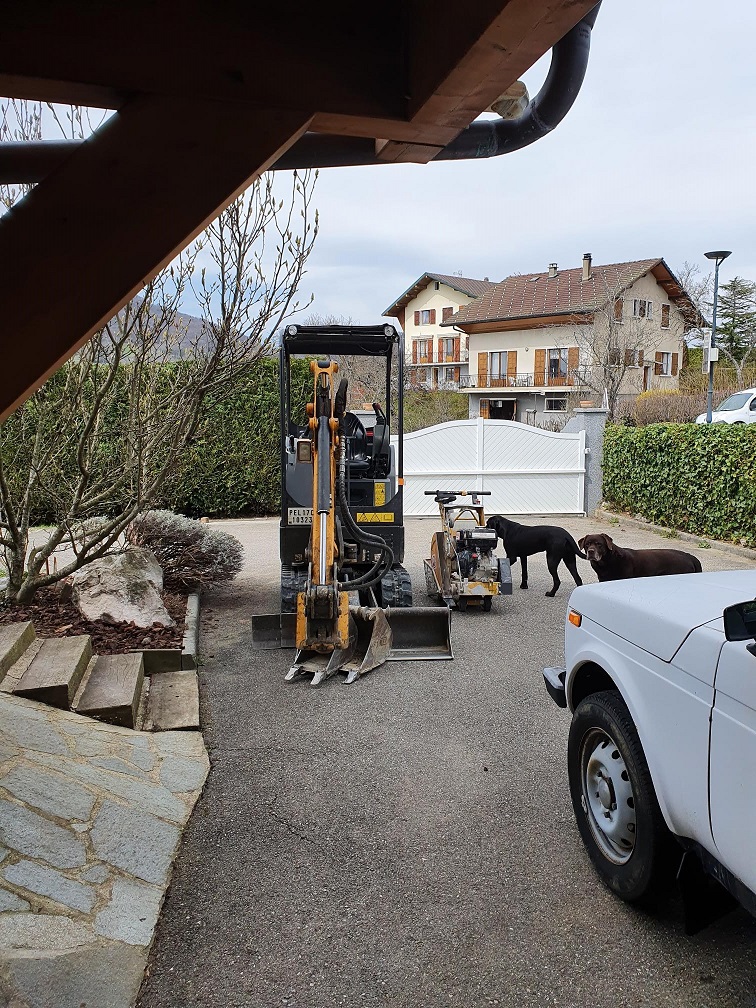

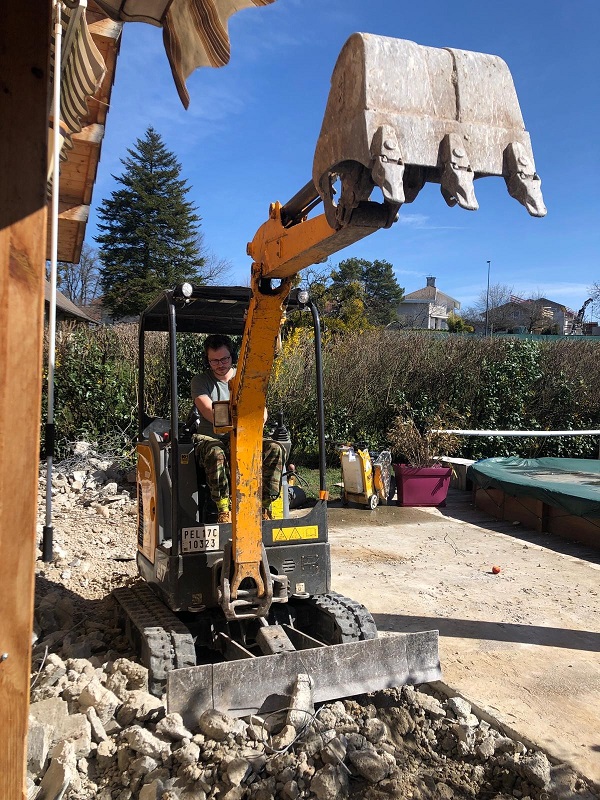

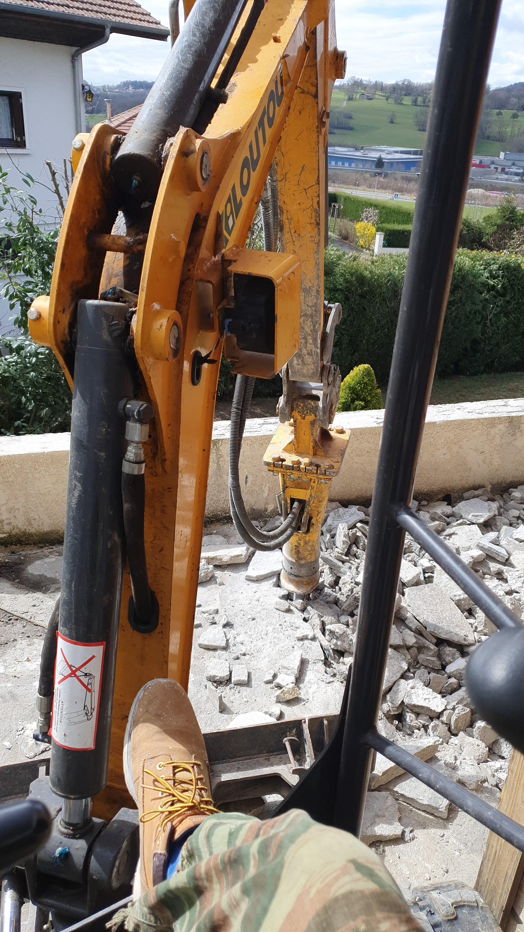

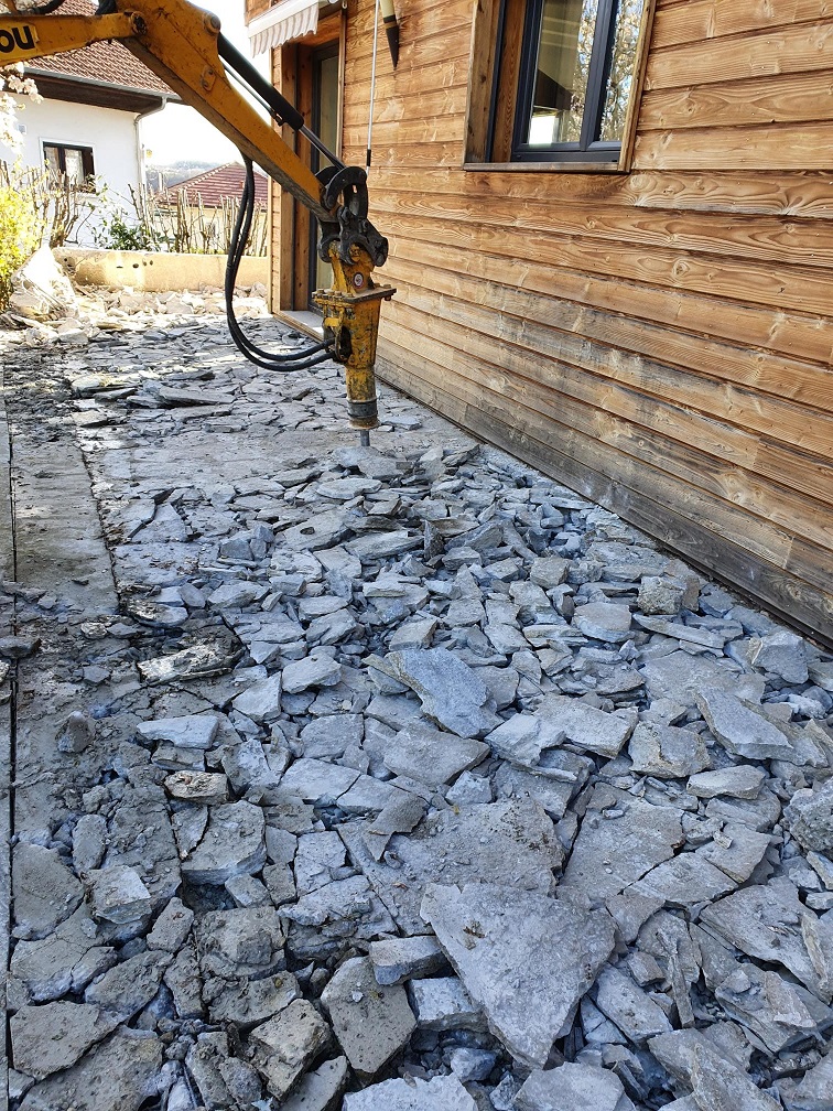

Que d'émotions ce week-end, je dirais que 50% de taf est fait, la minipelle revient le week-end prochain pour déblayer les gravats et faire propre.
La terrasse est cassée, les fondations sont prêtes à être coulées, il faudra que je tire une niveau sur la terrasse. Puis ils nous livrent tout ce qu'il faut pour terminer en même temps + la benne à gravats.
J'ai eu une pensée émue pour la pelleteuse tout de même, qui aurait été sacrément émoustillée par ce magnifique BRH en action
Puis on est passé au gros godet pour essayer de faire un peu le ménage dans tout ça
Et finalement on a baptisé l'attelage de la Lada (et en plus il a tenu!)

tu va faire quoi à la place de la terrasse ? remettre du béton ?
Re: Fadadu13 - Atmo N°2860 - Anglaise qui se déshabille p.13
Exactement, en fait on agrandit la maison sur 30m².
La dalle eétait solide, perso je ne comprenais pas l'intérêt de la casser, d'autant que le coté voisine était en béton armé, pure joie à détruire...
Mais comme c'est pour une habitation, il fallait la casser pour la refaire en étant isolée, donc polyane + polystyrène extrudé de 40mm...
Demandé à 5 maçons différents, ils ont tous dit pareil, alors bon... puis vu que pour casser / déblayer / reconstruire le devis le moins cher était de 25k€, je me suis dit que j'allais le faire moi, pour un coût total de 7k€...
