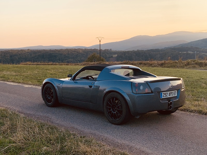

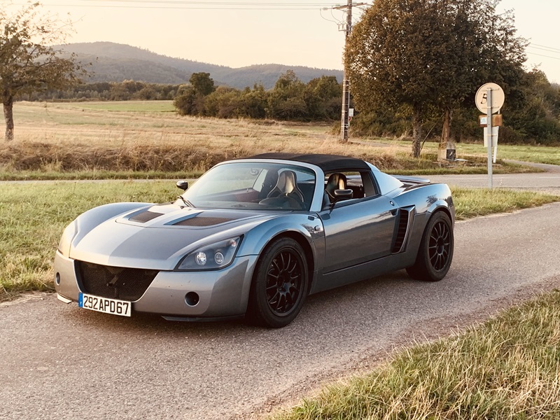

Et voila
Et le culcul :

Beau Turbo... et belle immat :lol:

:love: :love: Ah ben c’est le plus beau dans cette livrée
Je dis ça, je dis rien :OO:

Very bo ! :love:
C'est pas du gris, c'est pas du noir mais c'est aussi beau que du gris et moins laid que du noir.

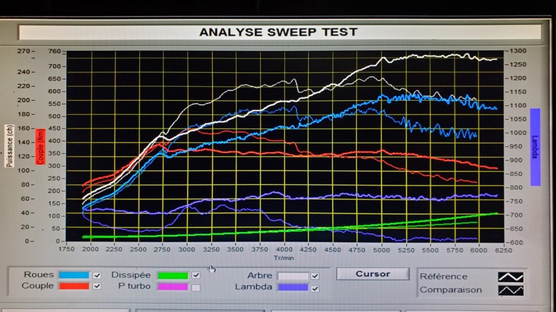

Autrement, petit point supplémentaire concernant la prépa, j'avais bien senti qu'il y avait bien moins de puissance que ce qui était annoncé en théorie par Regelin.
J'ai déjà eu l'occasion de tester bon nombre de Speedster pendant tout ce temps et bien évidemment il y a quand même de belles variations d'un modèle à l'autre.
Sur le mien, la montée en couple aux alentours de 2500 était bien sensible et brutale, mais ca s'essoufflait dans les tours, un peu l'effet " tdi" que l'on a sur les stage 2.5, mais sans que cela ne chute autant dans les tours.
Bref, un comportement qui ne me plait pas du tout et que je ne juge pas efficace.
J'avais imaginé un problème mécanique initialement, mais lors des diverses étapes de maintenance réalisées lors de la remise en route, rien d'anormal n'a été décelé.
Je suis donc allé voir mon préparateur habituel, et le passage au banc confirmera mon ressenti, avec moins de 240 cv pour env 280 annoncés. C'est vrai que le coup de pied au cul peut être grisant, mais le compte n'y est pas.
L'analyse révèlera une richesse bien trop élevée, a tel point que nous pensions la lambda HS, avec du cliquetis et une pression de turbo a + de 1.6 b en pointe.
Je lui ai donc demandé de modifier un peu la carto, afin qu'elle soit plus progressive, en gardant une richesse élevée, et en diminuant la pression du turbo, sachant que mon objectif est d'obtenir un résultat le plus constant possible, sachant que je suis toujours avec un échangeur majoré, avec la petite écope supplémentaire, on ne peut pas faire de miracle tant qu'on est pas charge coolé.
Je suppose que Regelin a fait évoluer sa carto au fur et a mesure des années, la mienne devait être l'une des premières versions.

:II: on voit bien l'amélioration
