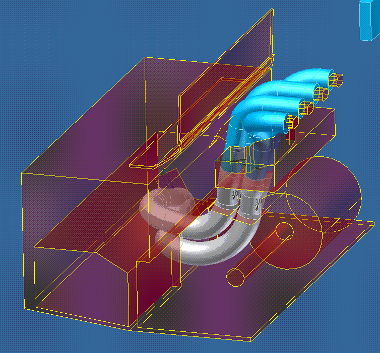

Message par alanoo »
Bah on te parle de 4/2/1 sur mesure hein, pas un machin "adapté" d'une autre plateforme.
Aucun intérêt de garder le cata d'origine avec un collecteur, c'est juste débile au vu du diamètre ridicule de la ligne
Quelquechose comme ca par exemple
Le 4/2/1 qui va être fait pour Nic sera complètement différent, mais je montre juste que c'est réalisable dans l'encombrement d'origine
Messages : 15035
Les longueurs de tube paraissent un peu faibles , surtout avant les premiers "Y" . Je vois pas où sera le gain par rapport à un 4/1 rudimentaire mais assemblé avec intelligence comme celui de Dom ( je flatte mais c'est mérité ) .
