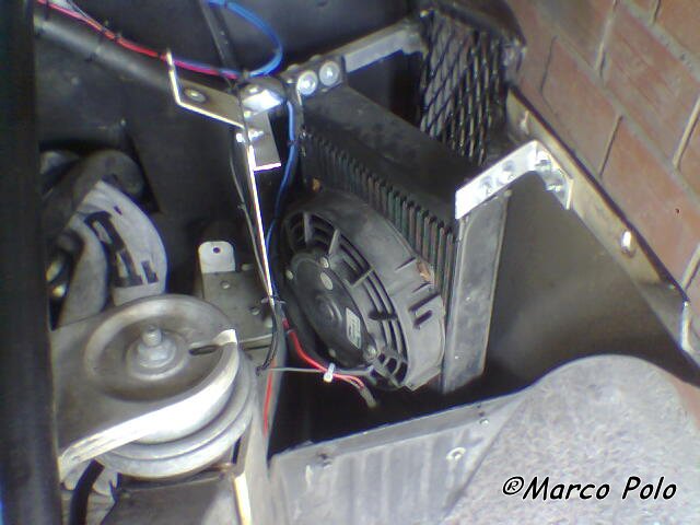

Déjà, le ventilateur n'est pas là pour refroidir les radiateurs sur en cours de roulage rapide (route / circuit) mais en roulage au pas (bouchon) ou à l'arrêt...
Les pb de t° c'est
- sur l'huile mais pas spécidfiquement lié au Compresseur (il accentue le pb mais le crée pas). Seul solution : radiateur d'huile supplémentaire...
(cas de WB sur son S/C de course)
- sur l'eau circuit compresseur => forte température de l'admission = perte de puissance. Solution : radiateur plus grand/mieux placé et pompe plus importante
(également cas de WB sur son S/C de course)
- pas sur l'eau moteur...
Pour mon cas, j'ai le "pb" sur l'huile (120/130° au bouchon de vidange après une petite dizaine de tour (variable selon les circuits). Pas contre pas trop de pb sur l'eau circuit S/C (mais j'ai travaillé le placement du radiateur bien en face de l'ouie D + installation des ouies de Turbo).
Je dirais donc, si c'est pour avoir un S/C et rouler sur route/ jouer de la puissance supplémentaire de façon épisodique - pas besoin de radiateur (ça limite le coût). Par contre pour un usage plus intense (genre circuit) radiateur très fortement conseillé...

A refaire oui... Mais en essayant de faire soigner certains détails (et d'avoir une date de fin de travaux réelle afin d"éviter un A/R inutile :gurk: )
Au banc (Hitec) j'avais un "petit" 240 cv...
Pas de radiateur d'huile prévu, je fais plus assez de piste pour en avoir vraiment besoin...
pour les ouies,
Marco Polo a écrit : mais j'ai travaillé le placement du radiateur bien en face de l'ouie D + installation des ouies de Turbo
:smoke:
