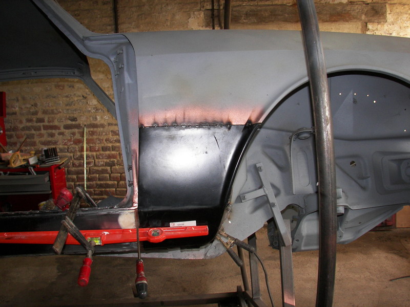

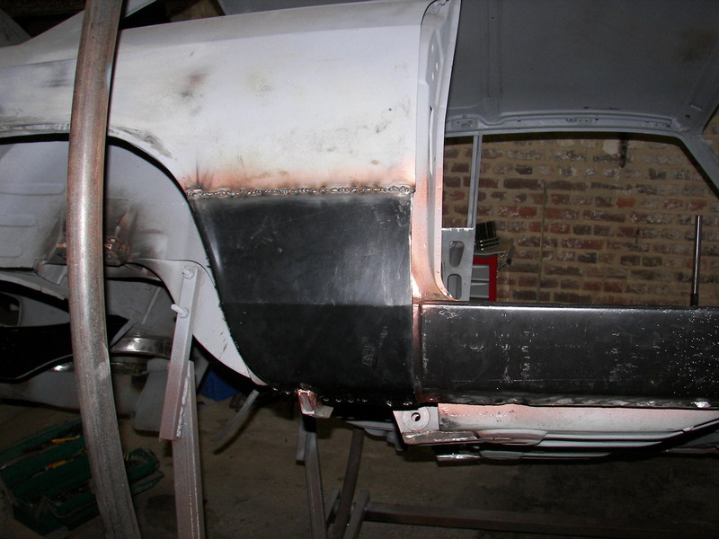

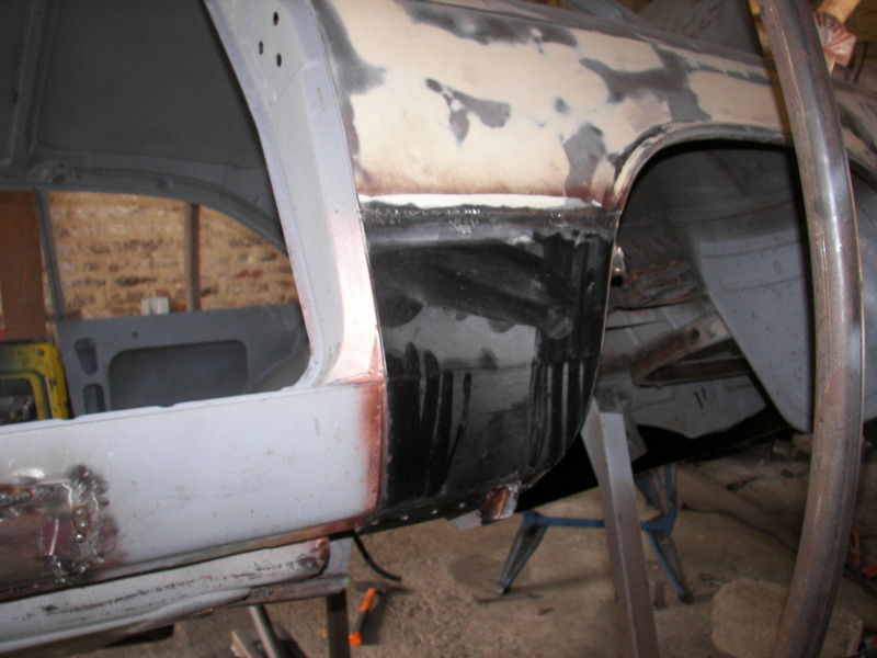

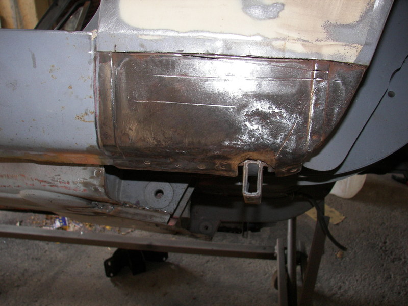

après l'ajustage (difficile) du bas de caisse et sa soudure supérieure, démontage de la porte jaune :::: et soudure de la partie inférieure.
Ensuite il faut ajuster et souder la tôle de bas d'aile arrière. Pas trop facile, ces pièces de refabrication sont "ajustables", donc à beaucoup travailler pour avoir de beaux ajustages.
Exemple : pour les yeux avisés, la tôle n'est pas assez large : sans faire attention, la nervure se serait retrouvée sous la ligne supérieure du bas de caisse alors qu'il faut les aligner à l'horizontale. Mais du coup, au niveau de la porte et sous la porte il y a 2mm de jeu en trop... (on voit le décrochement dans la ligne verticale) Il faudra donc déplier la tôle qui est repliée sur une nervure verticale et la replier 2 mm plus loin...
Ce qui compte avant tout c'est quansd même d'aligner la nervure horizontale et de préserver le galbe du passage de roue.

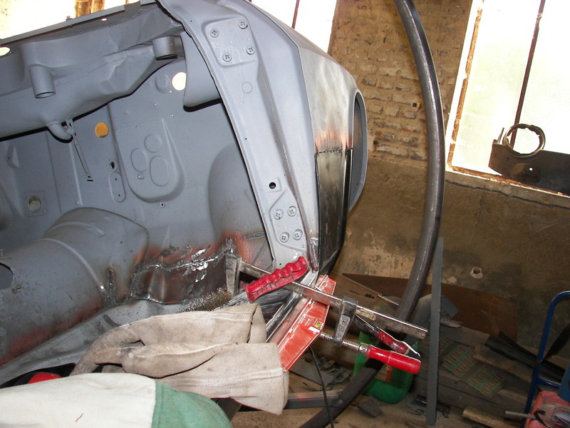

idem la partie AV.
Un casse-tête à aligner, avec les moyens du bord !!!
après pointage, ça se présente pas trop mal... mais j'ai mis 2 bonnes heures rien que pour cette tôle :shock:

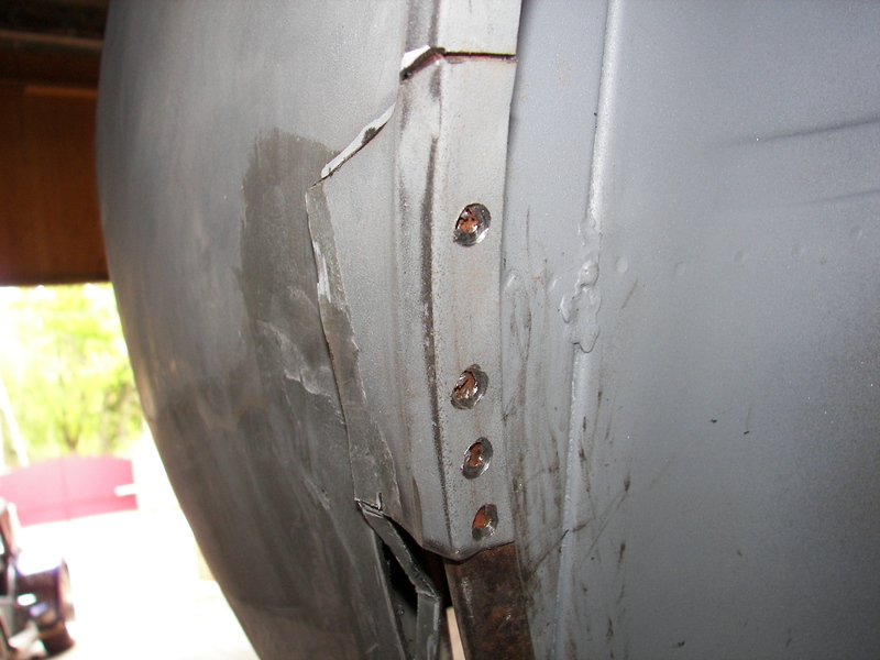

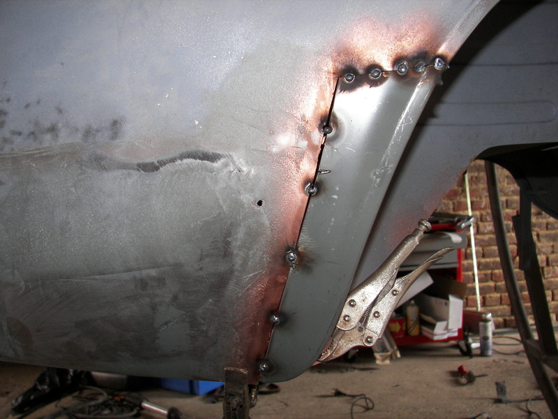

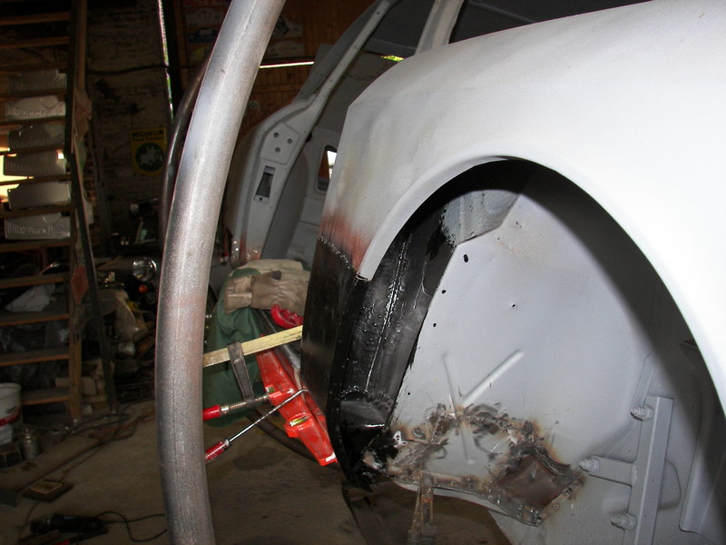

réparation de l'arche de roue ARD, pas trop pourri, mais comme j'avais une tôle de réparation, j'attaque !
un premier petit sondage "timide" permet de constater que ce n'est pas si grave que ça. Mais quitte à changer un morceau, autant aller au plus haut. Je trace donc les découpes :
dépointage de l'arche de roue :
encore un trou... ça devient lassant ! :D
La tôle de l'intérieur de la joue d'aile s'avère un peu piquée.
ajustage et pointage :
Dernière modification par hipolyte le jeu. nov. 08, 2018 7:25 pm, modifié 2 fois.

non, tu as raison.
Côté droit j'ai refait toute la partie supérieure avec des petites bandes de tôle formés, ajustés et soudés. Un calvaire, crois-moi !
par contre quand on a une tôle de réparation, ça va déjà mieux. Mais il faut prendre beaucoup de temps à ajuster avant de souder, ça en gagne beaucoup lors des enduits.

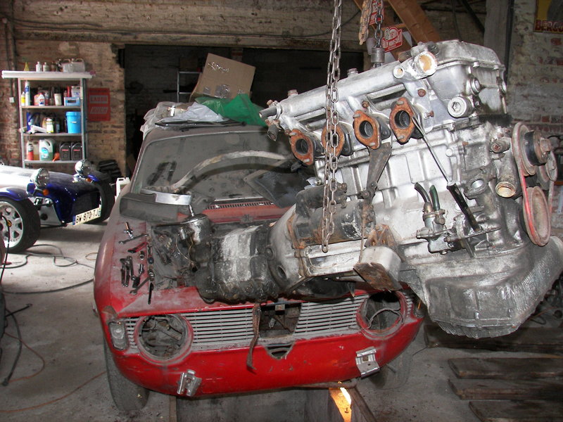

Bon, on va changer un peu de sujet : après la tôle (encore que, ce n'est pas fini !!) on va attaquer un peu le démontage de l'épave rouge.
Il faut de toutes façons le faire avant d'envoyer la nouvelle caisse en peinture, afin de controler la présence et la position de tous les trous, supports, fixations...
Car d'une année sur l'autre il y a des changements minimes, mais il faut les trouver AVANT la finition : par exemple, la bobine est fixée tantôt sur le auvent, tantôt sur la joue d'aile. Il y a aussi des différences sur le support de la béquille de capot, les cornières de fixation des sièges arr...

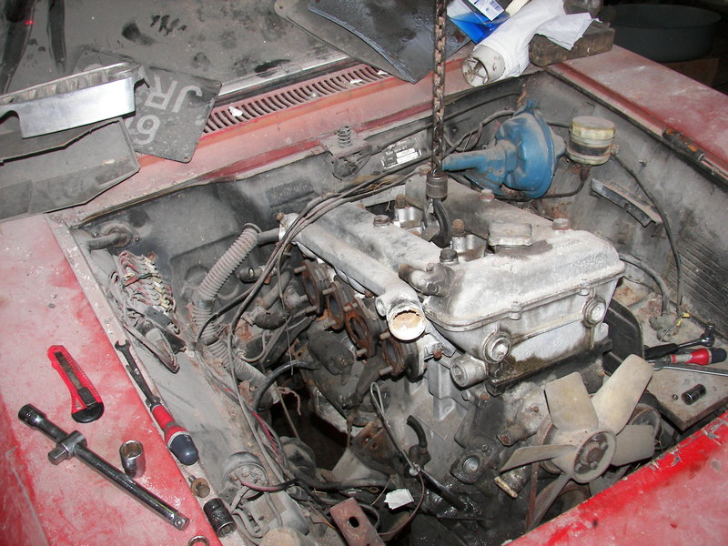

bref !

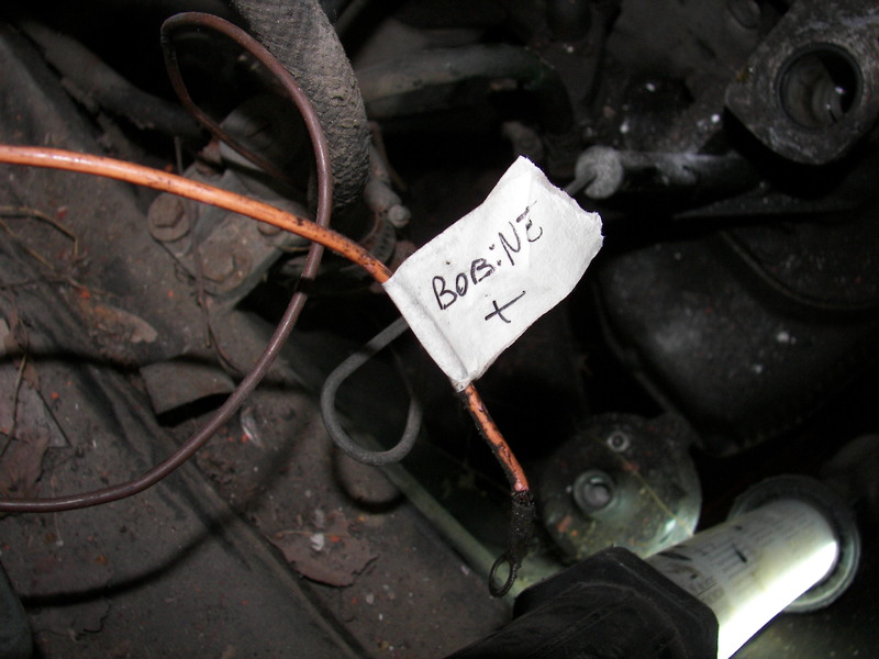

Dépose des carbus... Le logement moteur est plein d'herbe, qui a poussé lors des 15 ans (voire plus ?) de stationnement dans le champ...
Avant démontage, tous les fils électriques débranchés sont repérés.
Pour dévisser les supports, il faut soulever le moteur : les caoutchoucs sont tellement affaissés qu'ils bloquent les écrous !
rapidement le moteur est dehors.

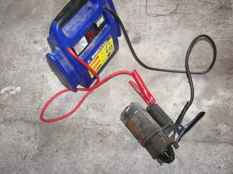

Petit suspense pour le démarreur : est-il bon ?
(réponse oui, ouf !!)
La boite est désaccouplée et déposée sur l'établi.

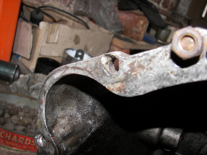

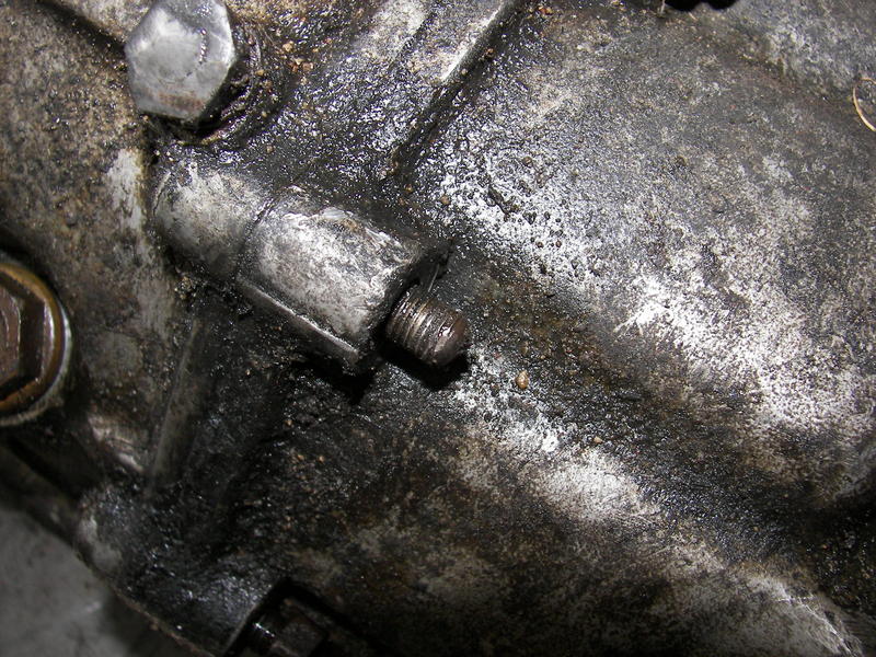

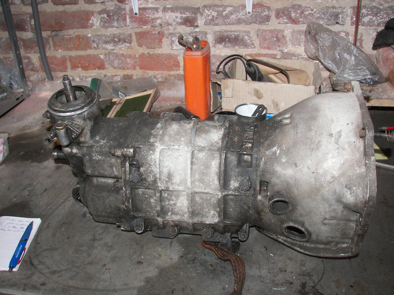

une inspection poussée s'impose, puisque, contrairement, au moteur, je compte la réutiliser.
Déjà, je trouve un souci lors d'un précédent remontage : il y a 2 modèles modèles de tôle coincée entre le moteur et la boite : une fine pour embrayage hydraulique, et une épaisse pour l'embrayage mécanique. Bien sûr, c'est la mauvaise qui a été montée et le démarreur, tenu simplement par 2 goujons, a, sous l'effet de couple, ovalisé les trous de fixation sur le carter de boite... :fight: il faudra recharger au TIG et repercer...
autre erreur lors d'un précédent remontage : les écrous de carter de queue de boite (qui tiennent aussi un support d'échappement, démonté pour la dépose moteur-boite) sont à pas fin normalement. Ils ont été ici remontés en pas normal. Bilan : les 3 goujons sont morts... :fight:
Le démontage de la boite fera l'objet d'autres photos...
La journée s'achève sur le démontage (et repérage des fils !!) du tableau de bord.

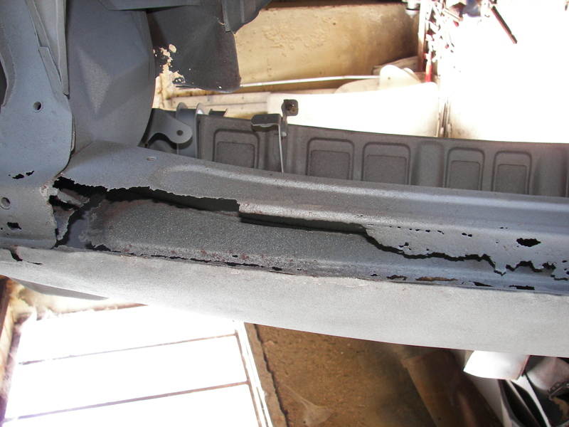

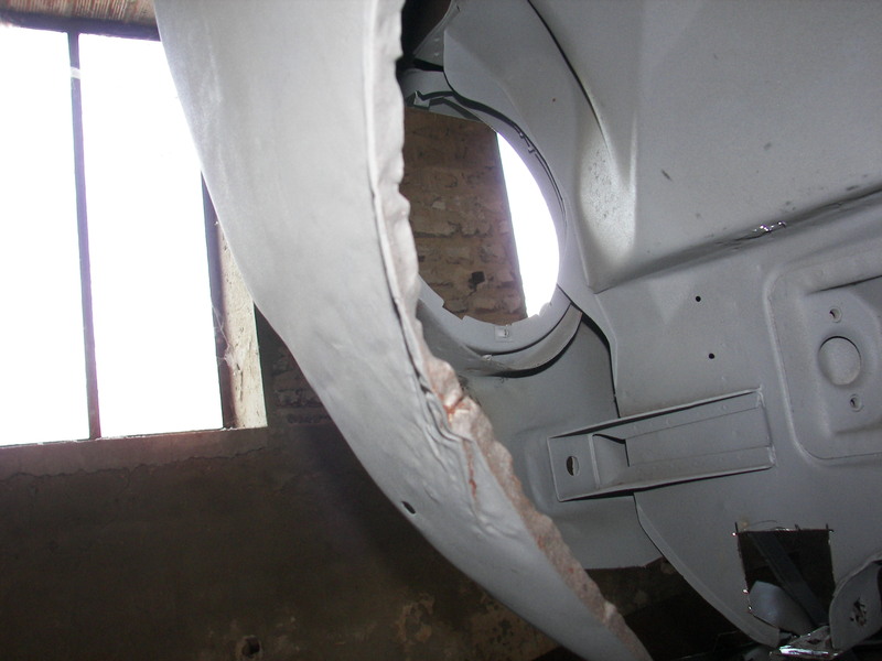

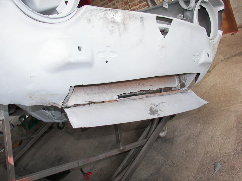

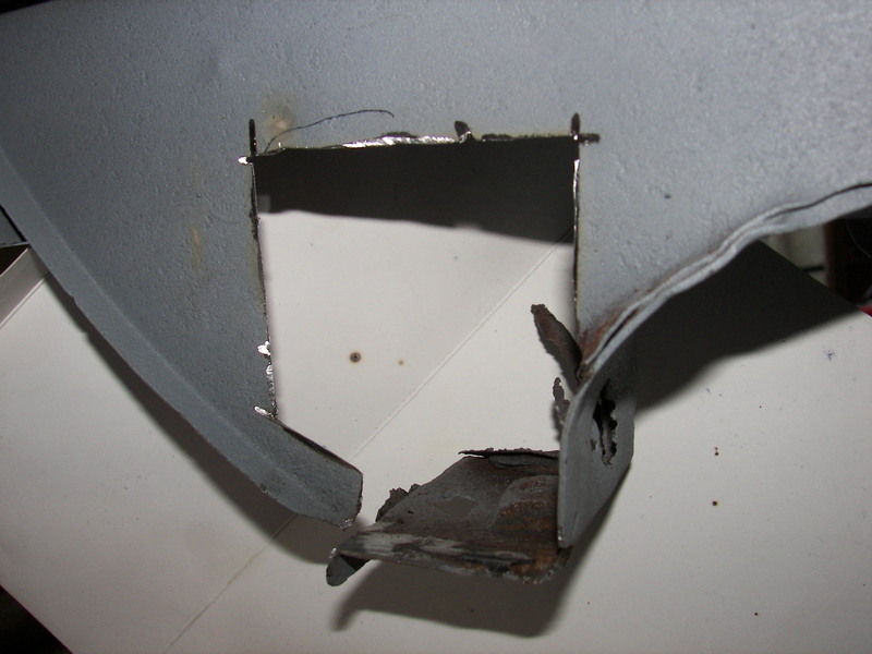

Avant dernier travail en date (ça a 15 jours, aujourd'hui j'ai démonté le moteur), la réfection de la traverse de radiateur.
Souvenez-vous : elle est mangée surtout à gauche. Il a dû (encore) y avoir un trou qui a embarqué de la boue et a fait pourrir les 2/3 de la traverse. Par la même occasion, la semelle support de la barre anti-roulis AV et la partie avant du longeron moteur gauche ont eux aussi disparu dans l'affaire (photo prise par dessous la voiture) :

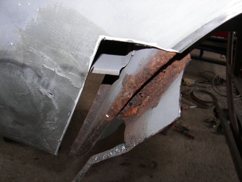

Il faut faire de la place : je dois tronçonner la face AV, qui de toutes façons était en gruyère (encore que...) et surtout enfoncée de partout...
vue du côté extérieur gauche, histoire de bien situer : (j'ai déjà fait le ménage de la tôle pourrie)
(d'ailleurs j'ai pris cette photo non pas pour la traverse de radiateur mais pour montrer l'état catastrophique de l'entourage de roue AVG, trace d'une réparation mal réalisée à l'époque... à revoir plus tard !!)
Dernière modification par hipolyte le jeu. nov. 08, 2018 7:33 pm, modifié 2 fois.

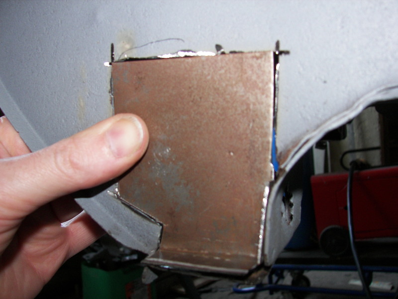

donc, gros plan sur le trou "propre":
Sa rustine...
(pour le moment je garde la semelle inf du longeron, elle sert de repère puisqu'une autre tôle est découpé côté logement moteur...)
Dernière modification par hipolyte le jeu. nov. 08, 2018 7:34 pm, modifié 2 fois.

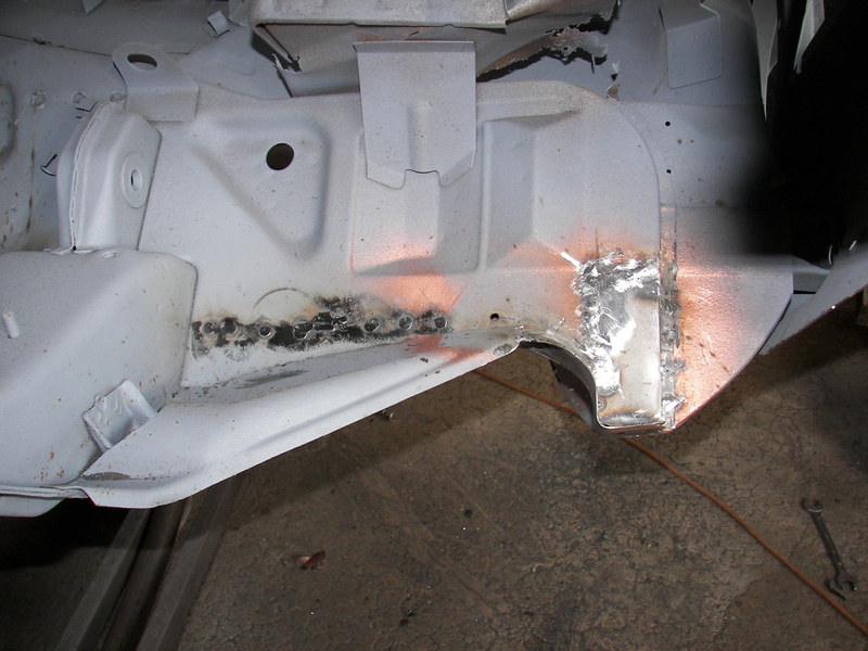

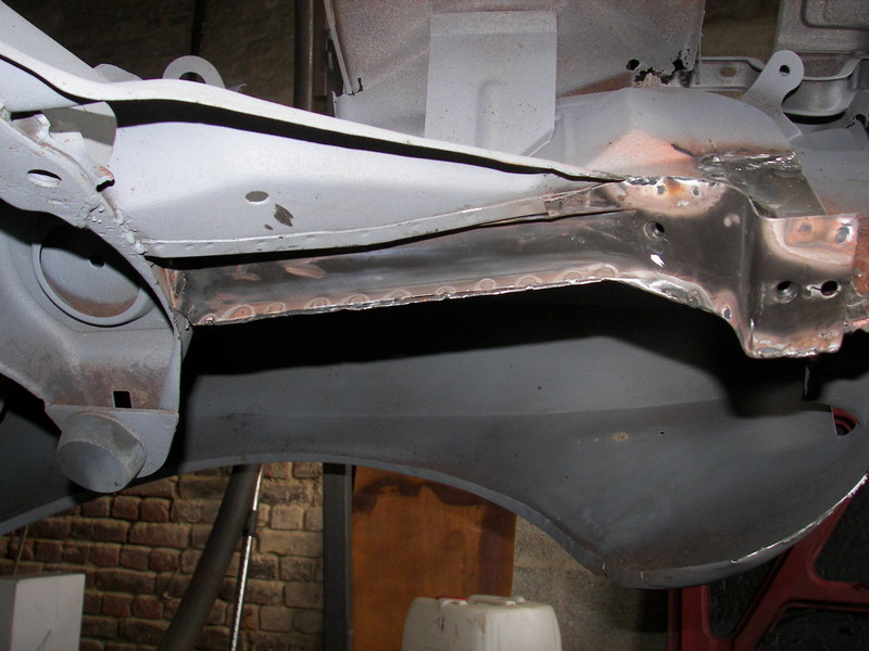

un peu de soudure, et c'est déjà plus propre : côté roue :
côté moteur (il a fallu refaire à la forme une tôle de bout du longeron, en brillant sur la photo) (notez aussi l'état déplorable du support batterie, tout en haut sur l'image)
Puis vue du dessous, la semelle toute neuve (achetée à un pro) soudée après dépointage de l'ancienne et ajustage :
Il reste encore la traverse à resouder là dessus, mais ce sera pour plus tard !!

Ben non, elle n'était pas si pourrie que ça... Par rapport à beaucoup d'autres !
Sur ces voitures, il suffit d'une seule petite infiltration/fuite et les dégâts sont vite considérables... :-o et bien mis en valeur par le sablage !
A méditer si une ancienne vous tente un jour !

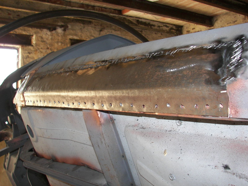

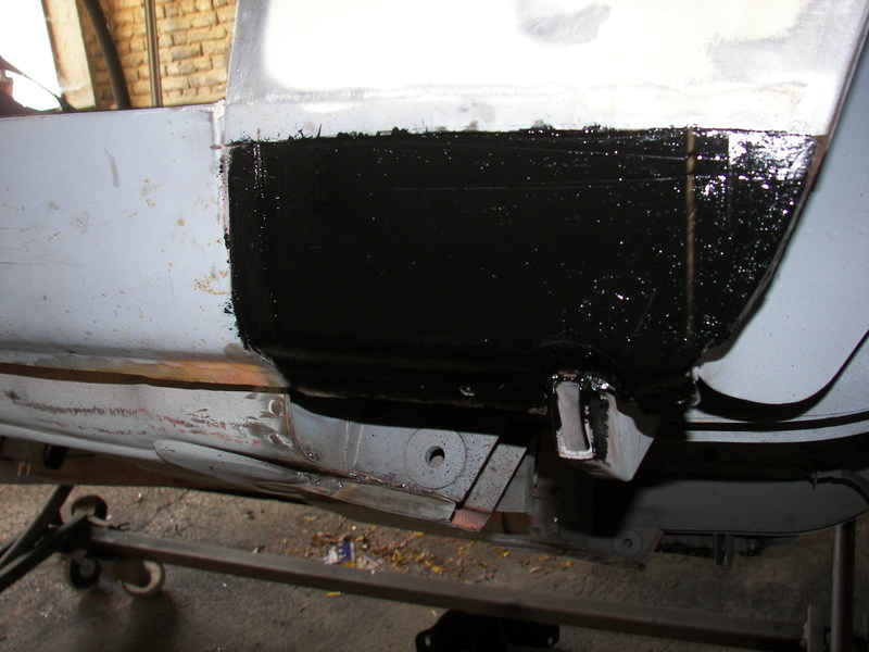

.. suite, je vais abréger un peu : avant du bas d'aile arrière :
peinture époxy sur la partie interne :
puis découpe au large et soudure (on note au passage sur le dessus un essai de mastic, mais que je vais retirer !)
