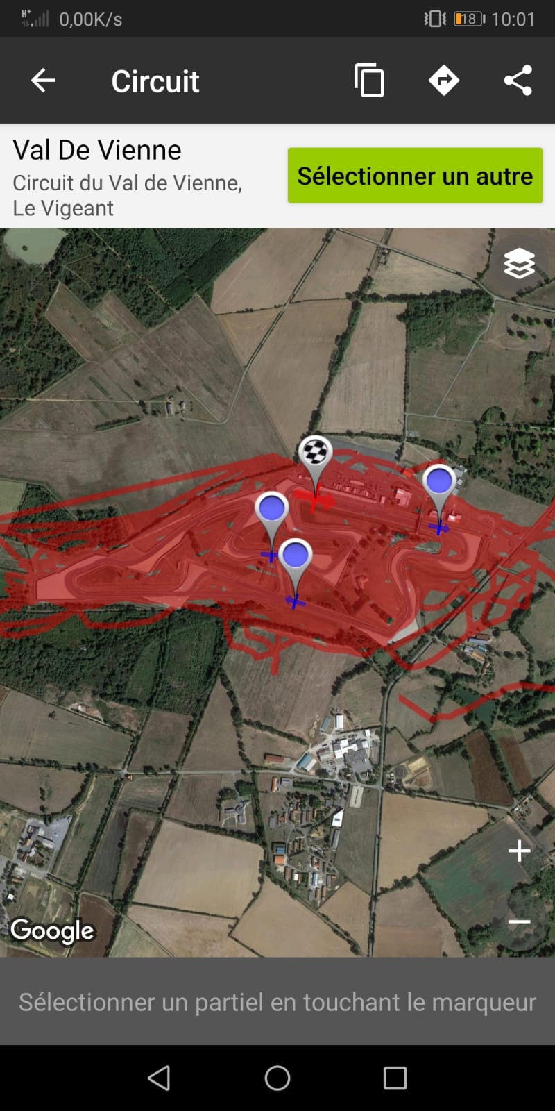

Petite comparaison cet aprèm entre Alfano Fun V2 et Racechrono (sans GPS 10Hz), sur quelques tours consécutifs, circuit de Dreux avec chicaneSSOalacon.
Chrono Alfano / Chrono Racechrono / Erreur Racechrono
1'03''67 / 1'03''59 / -0''08
1'04''13 / 1'04''66 / +0''53
1'04''30 / 1'03''85 / -0''45
1'09''67 / 1'09''58 / -0''09
1'13''24 / 1'13''21 / -0''03
Je savais bien que ça servait à rien l'Alfano

Sans sonde gps, c'est des bons résultats, car j'ai déjà vu des erreurs de pratiquement 10sec...
Ça dépend sûrement du téléphone.
Tu as un screenshot du tracé dans racechrono ?
En général, c'est là qu'on comprend que la sonde est indispensable...
