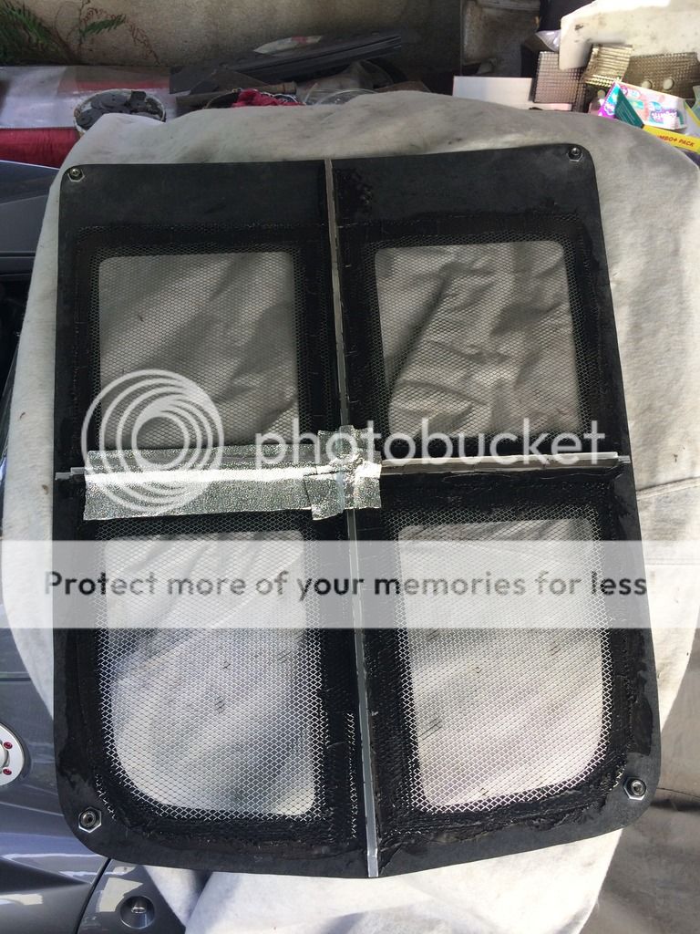

C'est quoi ton capot AR, une feuille de carbone fixée avec des Dzus?
GrosPepere
- Messages : 1068
- Localisation : + en bas
Re: motivation après 2 ans sous bache
oui c'est une feuille de carbone avec 2 barres en alu en U en croix pour renforcer avec des fixations rapides quicklatche pour 2.1kg.

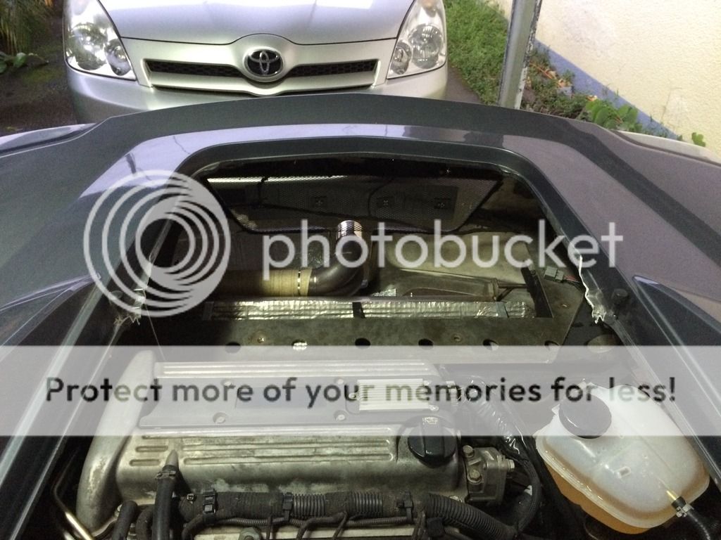

On parle bien du cache culbu alu qui était en plastique noir sur les modèles récents à l'occasion j'en mettrais un c'est sur les kilos vont devenir dur à trouver facilement.
voila une photo du capot moteur retourné c'est pas joli mais efficace:
et une dernière ou on voir bien les fixation du capot, j'ai gardé les vis de réglage sur les cotés pour que la barre en alu s'appuis dessus et mis des mousses pour caler la grande barre ca ne vibre pas plus que d'habitude:
j'ai recu mes fixations pour le capot avant et déjà posé les deux près du pare brise il ne me manque plus qu'à tomber le masque avant pour virer la charnière et mettre les 2 autres je mettrai des photos une fois fini.
fini les lumbagos quand je veux ouvrir le capot avant avec cette merde de manette (et quand elle reste pas bloquée).

Sympa. Je voulais faire un truc de ce genre, partir d'un capot stock et décoller toute la garniture intérieure et ne garder que la feuille extérieure pour
garder le look d'origine..
