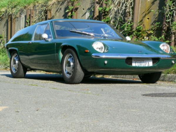

Non c'est une S2
La S1 avait les vitres collées (impossible de payer le péage !) et pas de clignotants entre les phares, des ailes av "basses"...
Les S1A et S1B n'avaient à ma connaissance pas de clignotants proéminents à l'Av. (mais avaient récupéré les vitres descendantes)
une S1B :
A partir de la Twin-cam les ailes arrière sont un peu rabaissées pour améliorer la visibilité arrière.
Là une "Special", dernière série donc, avec le moteur Twin-Cam. On reconnait la "spécial" à son bandeau de bas de caisse

Je me suis posé la question S1/S2 concernant les vitres descendantes mais je n'ai pas vu (et ne vois toujours pas) la découpe du panneau arrièrehipolyte a écrit :Non c'est une S2
Les S1A et S1B n'avaient à ma connaissance pas de clignotants proéminents à l'Av. (mais avaient récupéré les vitres descendantes)...

Bla-bla-bla... je maintiens que ma photo illustre bien une S1hipolyte a écrit :Hi !
Non c'est une S2
une S1B :
Les clignotants entre les phares existent bien sur les S1 (seulement les "federal" probablement), idem pour les bandeaux de bas de caisse.

Vous mélangez allègrement S1 et S2 !...... c'est trop drôle !!!......senior a écrit :
Il n'y a jamais eu de S1 "féderal" ...................... à ma connaissance !!!.................
Et ta jaune, je ne mettrai pas ma main au feu que ce soit une S1 !............................
Ta blanche est une S2..... sûr !!!....
Pour la grise............... joker !.............. mais S2 aussi à 90% .....

Bon d'accord, il n'y a pas eu officiellement de S1 federal mais mes deux photos ci-dessus, prises aux USA, sont bien des S1 "fédéralisées"
Pour la jaune, je maintiens vaille que vaille, qu'il s'agit bien d'une S1 et je vous m***e tous

Je reprends calmement !!!.........
La type 46 est celle communément appelée S1 ......
La type 54 est celle qui à débuté la série 2 !!!........
Principales différences avec la S1:
-Châssis "séparé", et non plus "noyé" dans le polyester .....
-Vitres electriques et non plus fixes ............
-Tableau de bord très différent .........
- Sièges réglables, et non plus directement dans le polyester...... c'est le pédalier qui était réglable sur la S1 .......
Et surtout: AILES AR HAUTES, COMME SUR LA 46 !!!!!...................
Je passe sur la type 65 Féderal ..................
La type 74 est la première à avoir le haut des ailes Ar. "rabaissé".................. Bizarrement, on continue à l'appeler serie 2, et non serie 3 ..... ne me demandez pas pourquoi !!!...... Enfin si, certainement toujours à cause du châssis séparé !!!.....
Ta jaune est une S2 ......... Pourquoi ????......... Le capot Ar des S1 n'avais pas 2 x 2 grilles d'aération, mais 2 x une longue grille !!!......
Sur ta blanche, on voit nettement que le siège passager est "décollé" de la coque !!!.......
La grise ......... je répete, il n'y a JAMAIS eu de S1 fédéral !...... et je ne vois pas vraiment l'interêt d'une "fédéralisation" !.....
C'est plus clair là ???.....

La mienne, que je possède depuis 1986, est donc une S2 Fédéral, de 1971 !....... Avec moteur R16 TS, d'origine !!!..... Matching number pour les puristes !!!....
Châssis n°802, sur 865 !.......

C'est une type 65 ..........hipolyte a écrit : Ta S2( c'est pas une S1 ?? ) présente très bien !
Ils ne t'ennuient pas au controle technique avec le clignotant rouge à l'Arr ?
La couleur est "citron vert" "lime green" ?
Les clignotants Ar. ne sont plus rouge, mais bien orange !.... C'est vrai que sur la photo cela ne ce voit pas très bien ! ...
Par contre, j'ai toujours les veilleuses dans les clignotants Av. et le compteur en miles,
D'origine, la couleur c'etait: Bahamas sand !.....
Elle était noire avec liseré doré, genre "JPS" quand je l'ai acheté !.....
Comme nous avions payé cette auto avec une partie d'un héritage de mon épouse de l'époque, elle avait obtenue le privilège de choisir la nouvelle couleur !....
Ce fut donc un ..................................... jaune...............Opel !!!!!! .......
Rien à voir avec une couleur Lotus !................... il est beaucoup plus clair !.......
