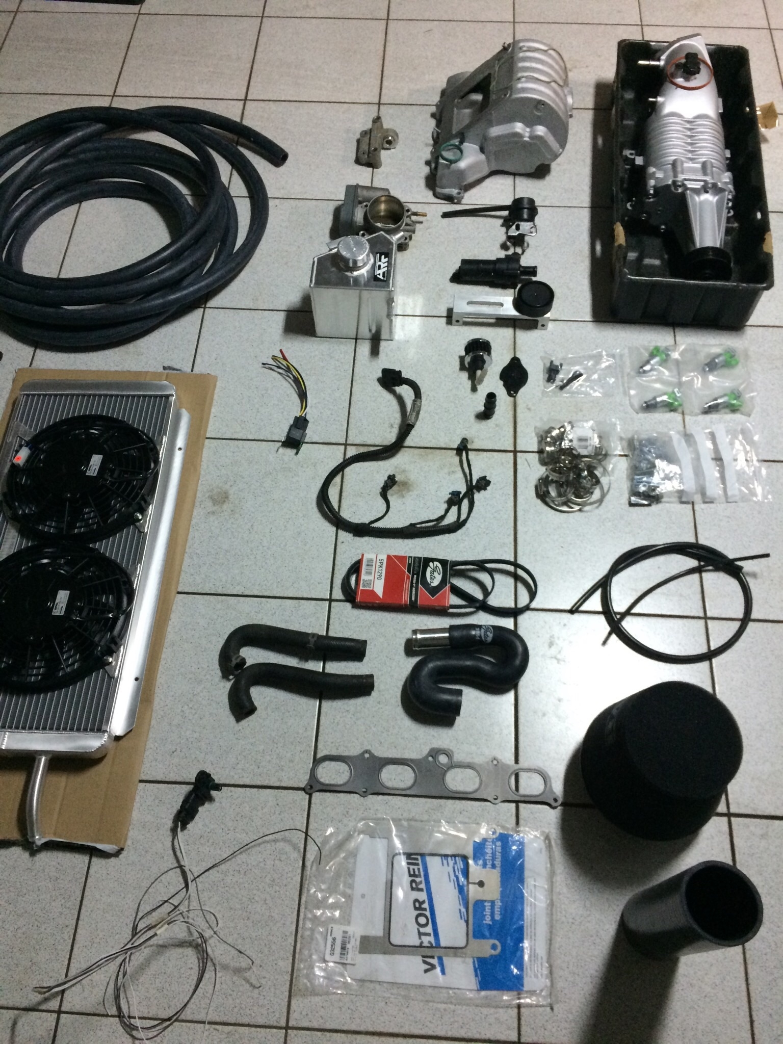

Je me lance dans l'avanture ,voici le puzzle

Re: Montage compresseur
Super!
Tu as fait une liste, avec les site d'achat et les couts associés?
Slt
Il vient de quel fournisseur ton radiateur ?
Sacré kit David
Je serais aussi curieux de connaître le coût de revient de l'ensemble en neuf
J'ai acheté ce kit Sur ebay via le forum vx220 .
Le compresseur n'est pas neuf mais le radiateur (pro alloy) injecteur etc oui .

Ca ressemble à du pro alloy.Duhautoy a écrit :Slt
Le compresseur parait tellement propre par rapport a ce qu'on voit en général d'occasion que j'ai cru que le kit était neufNm76 a écrit :J'ai acheté ce kit Sur ebay via le forum vx220 .
C'est quoi ta pompe pour le CC ? celle d'origine sur les cobalt ? tu n'as pas le support qui va avec ?
Vu les injecteurs, tu pars sur une gestion ODBTUner toi aussi
Hellolaconi16 a écrit :Le compresseur parait tellement propre par rapport a ce qu'on voit en général d'occasion que j'ai cru que le kit était neufNm76 a écrit :J'ai acheté ce kit Sur ebay via le forum vx220 .
Le compresseur n'est pas neuf mais le radiateur (pro alloy) injecteur etc oui .![]()
La pompe est d'origine (cobalt) et je vais la fixer avec des colsons ou avec un support fabrication maison .
Gestion odbtuner et le re-cablage me fond
c'est pas vraiment du recâblage, les injecteurs se montent sur le faisceau d'origine, il faut juste rallonger les fils de deux injecteurs,à cause du déplacement de l'ECU et pour le recablage du papillon, il y a 4 connecteurs à inverser donc rien de méchant là non plus
Le plus chiant est finalement le câblage de la pompe du CC

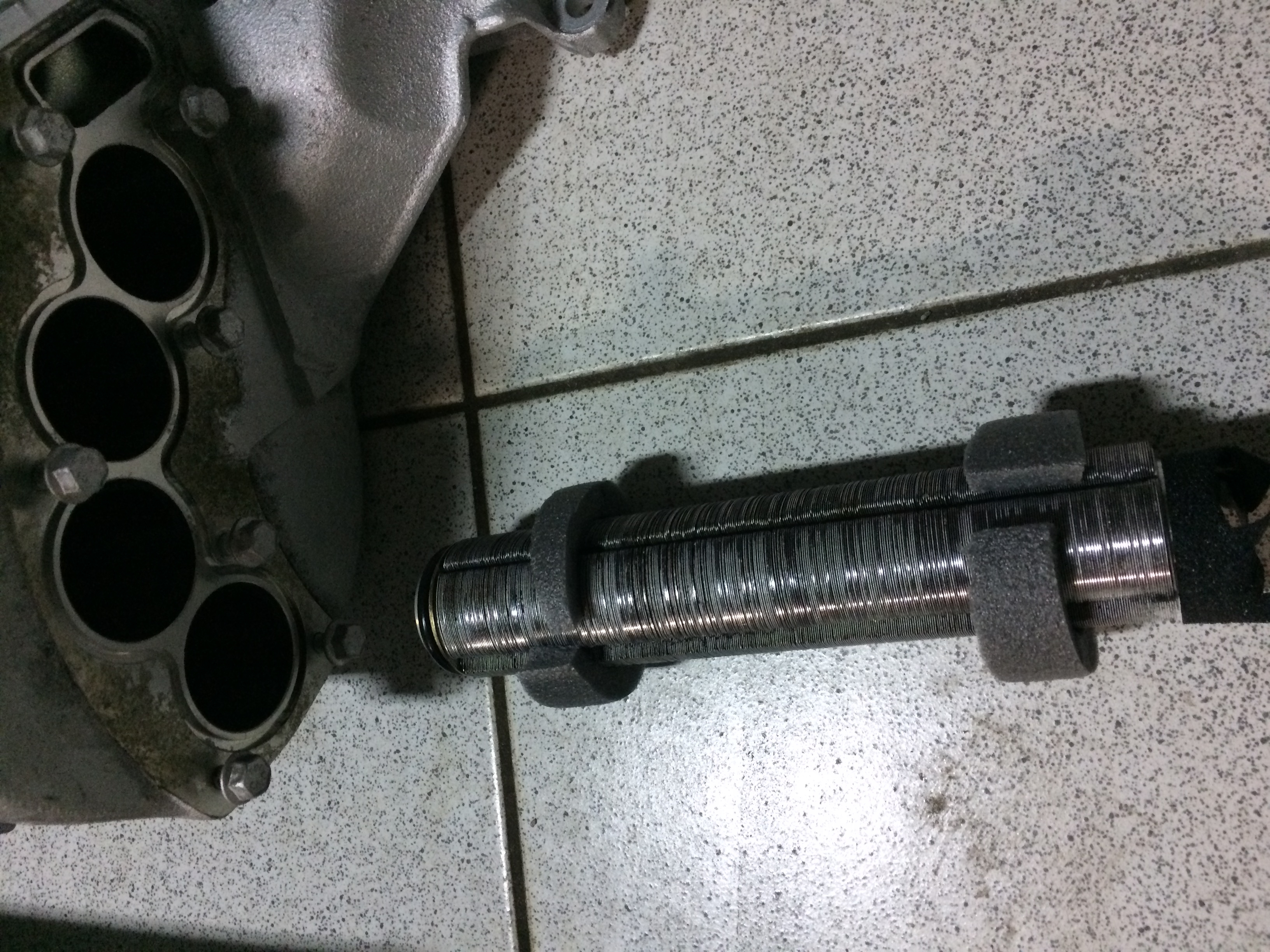

Je vais essayé avec le maximum d'image de montrer l'évolution de mon montage .
Soyez indulgent car je n'y connais rien en mécanique mais j'apprend tous doucement
Je vais certainement avoir plein de questions .
Quand j'ai reçu les pièces du compresseur, le collecteur a l'interieur n'était pas très propre ,après avoir eu la confirmation du vendeur du kit et de laconi16
,je vous avais dit que je suis nul en mécanique ,cela ma rassurer.
Donc démontage du collecteur et c'est la que cela commence

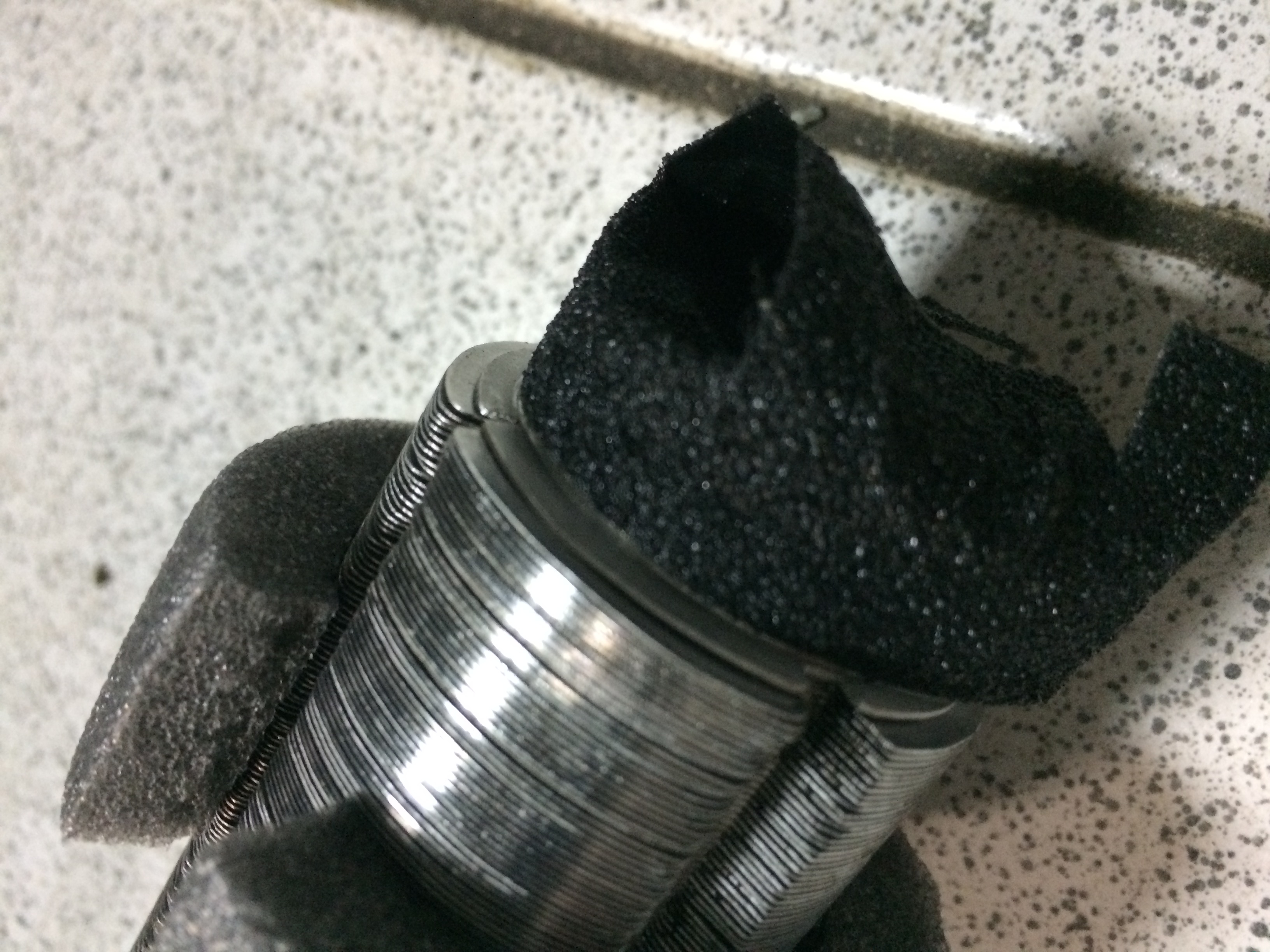

Impossible d'enlever les 4 tubes a l'interieur du collecteur même avec la technique de laconi16 ,après une très grande réflection
j'ai utilisé du scotch autocollant avec une face anti dérapent ,cela permet d'avoir une meilleur prise pour pouvoir tourner et tirer en même temps ,et la miracle cela sort.

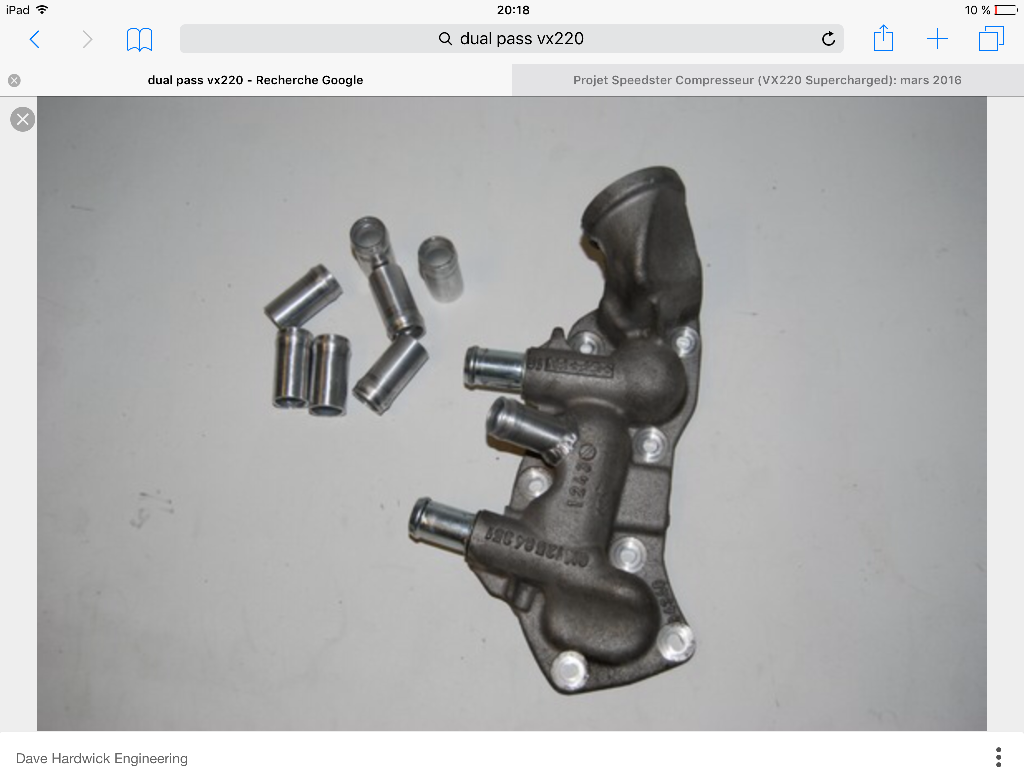

Prochaine étape ,fabrication (soudure) du dualpass pour un meilleur refroidissement de l'air ,si j'ai bien compris

En image cela donne ceciNm76 a écrit :Prochaine étape ,fabrication (soudure) du dualpass pour un meilleur refroidissement de l'air ,si j'ai bien compris

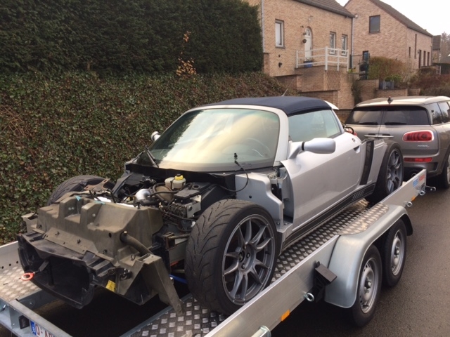

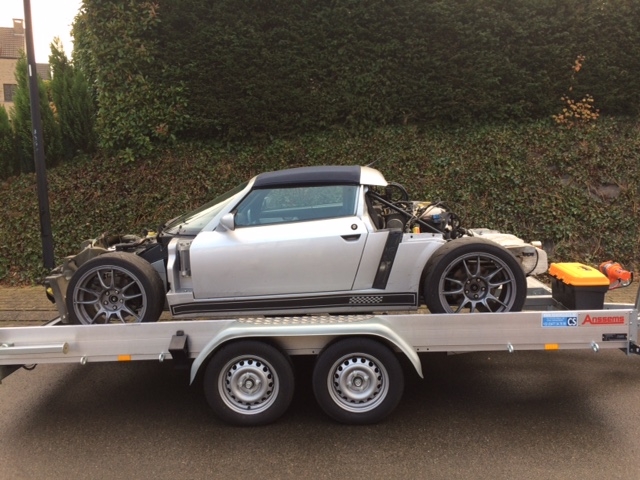

Aujourd'hui démontage et remontage du radiateur additionnel mais pour cela il faut enlever le masque avant .

Joli plateau et beau Speedster
Tu avais déjà la ligne majorée et le cata 200 cellules ?

Non ,j'ai rien de tous ceci ,juste que le pot a été vidé .laconi16 a écrit :Joli plateau et beau Speedster![]()
