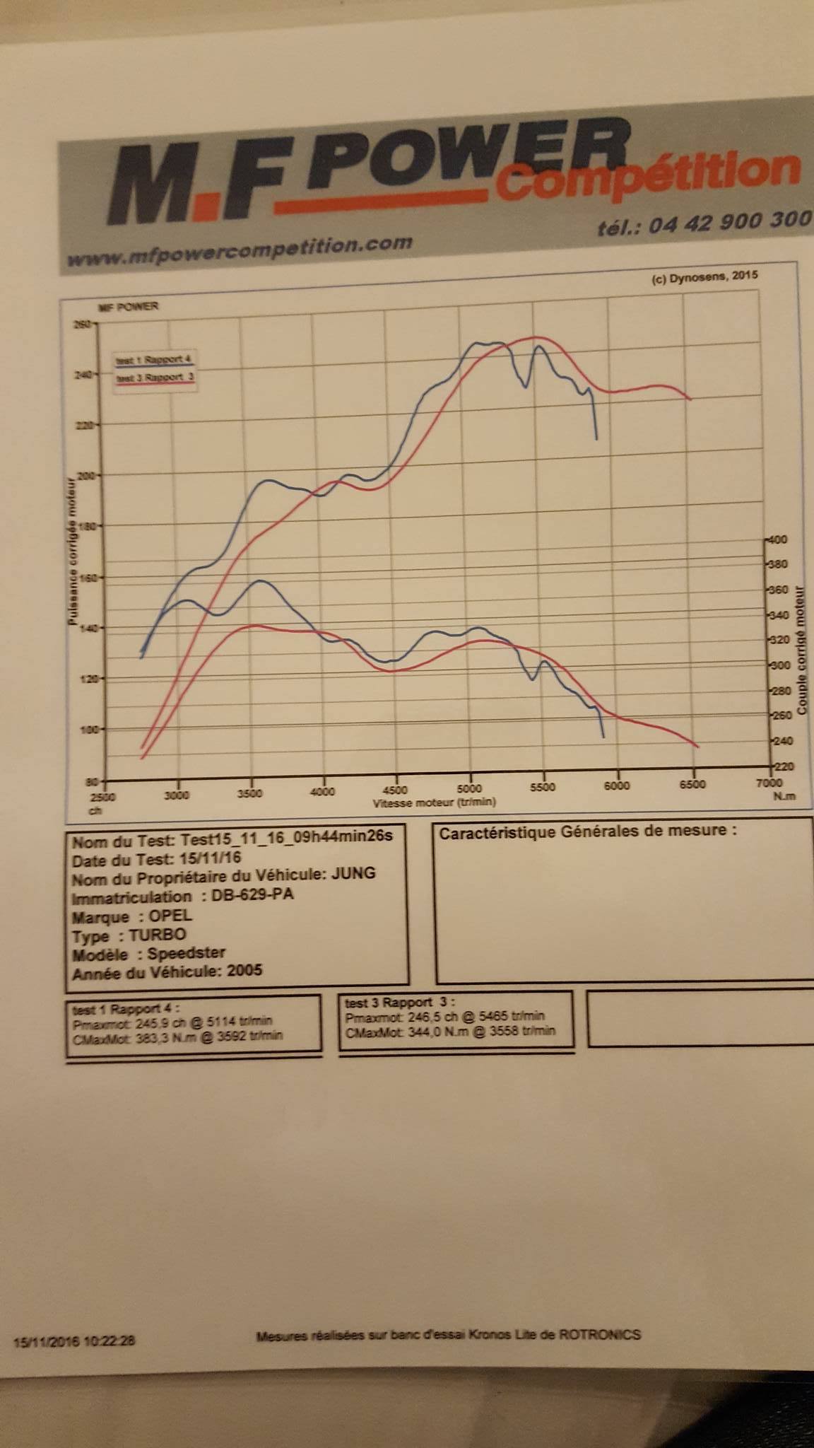

Image :couic: :couic: :couic:

Elle est abominable cette courbe !
On dirait du Regelin stage 3.5 les 2 premières années où il l'a proposée; avant qu'il n'arrive enfin à estomper le trou !
De toute façon ne rêvez pas les ECU Bosch Motronic sont tellement complexes que je doute que la bande de rigolos qui les bricole en connaissent réellement toutes les subtilités ...
(et encore le modèle ME 1.5.5 installé sur le Speedster reste encore "simple" par rapport à sa descendance)
C'est pour cela qu'ils les remplace par d'autres "plus simples" et surtout plus documentés dès qu'il s'agit de faire quelque chose de sérieux sur un moteur, c'est un bon parallèle avec la pratique de sonde lambda à la sortie de l'échappement
