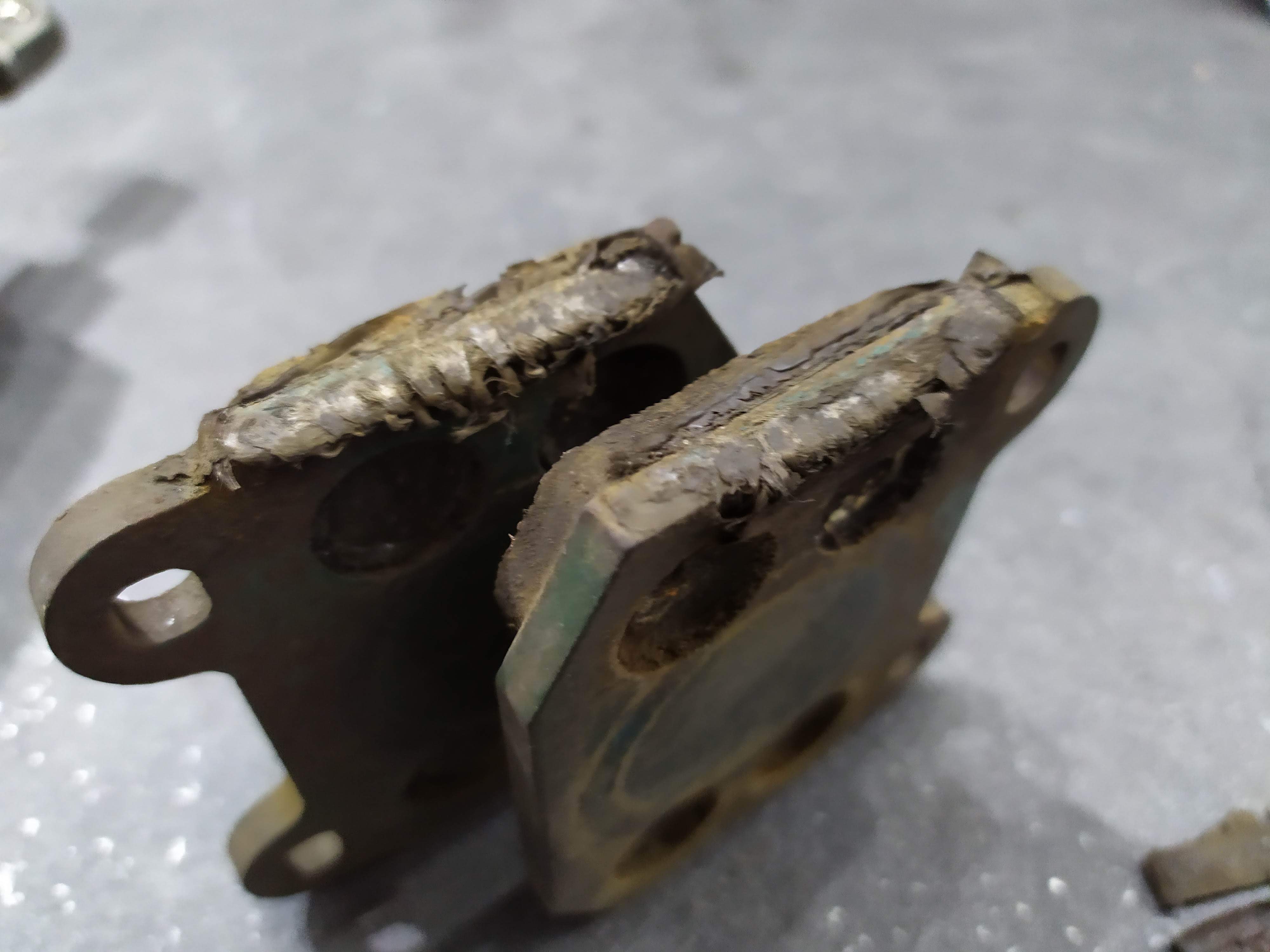

Alors, après avoir échangé avec le représentant Pagid en UK (parce que les Allemands sont allemands, c'est à dire que ma demande ne rentre dans aucune case de de leur procédure), il semblerait que mes plaquettes aient surchauffé. Les anti rattle que j'ai installé se serait décollés et ont un peu bloqué la plaquette qui ne revenait donc pas et restait contre le disque. J'ai retrouvé des bouts de ces anti rattle bien abîmés lors du démontage des plaquettes.
D'où ma question : utilisez vous ces anti rattle pour éviter que les plaquettes ne fassent des castagnettes ?
Le gars de Pagid me dit que si on les utilise, il faut les surveillr avec une très grande attention.
Est ce que son explication vous parez plausible ?
Lilian me dit qu'il existe des Pagid sans ces plots de fixation en laiton, avez vous des infos de Ref ?

Jamais utilisé ces machins je ne vois pas leur intérêt à part mourir prématurément

Aucun intérêt tes machins... Et pour les plaquettes montes des rc6 et tu te poseras plus de questions, ça marche tout le temps et jusqu'à la ferraille...Beedee a écrit :Alors, après avoir échangé avec le représentant Pagid en UK (parce que les Allemands sont allemands, c'est à dire que ma demande ne rentre dans aucune case de de leur procédure), il semblerait que mes plaquettes aient surchauffé. Les anti rattle que j'ai installé se serait décollés et ont un peu bloqué la plaquette qui ne revenait donc pas et restait contre le disque. J'ai retrouvé des bouts de ces anti rattle bien abîmés lors du démontage des plaquettes.
Le gars de Pagid me dit que si on les utilise, il faut les surveillé avec une très grande attention.
Re: Périodicité d'entretien divers

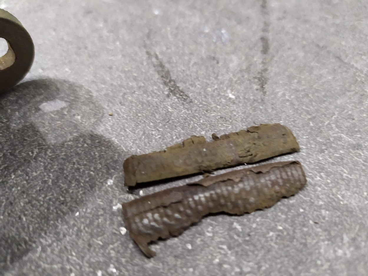

Il y a des anti-rattle d'origine sur les étriers qui ne bronchent pratiquement pas, de très bonne qualité.
Puis, il y a ceux de Elise-parts, qui sont moyens, et se décomposent au fil du temps, mais font le job sur route.
Ce sont des Elise parts.
Les plaquettes font un bruit de cardan ( claclaclac.....) sans.

Oui, sur route, c'est dégueulasse de rouler sans. Avec des RC6, tu as en plus un sifflement qui est horrible à basse vitesse.
En gros, il faut refaire tout ça après chaque trackday...
Ça me va comme explications, ça semble logique.rueda a écrit :Oui, sur route, c'est dégueulasse de rouler sans. Avec des RC6, tu as en plus un sifflement qui est horrible à basse vitesse.

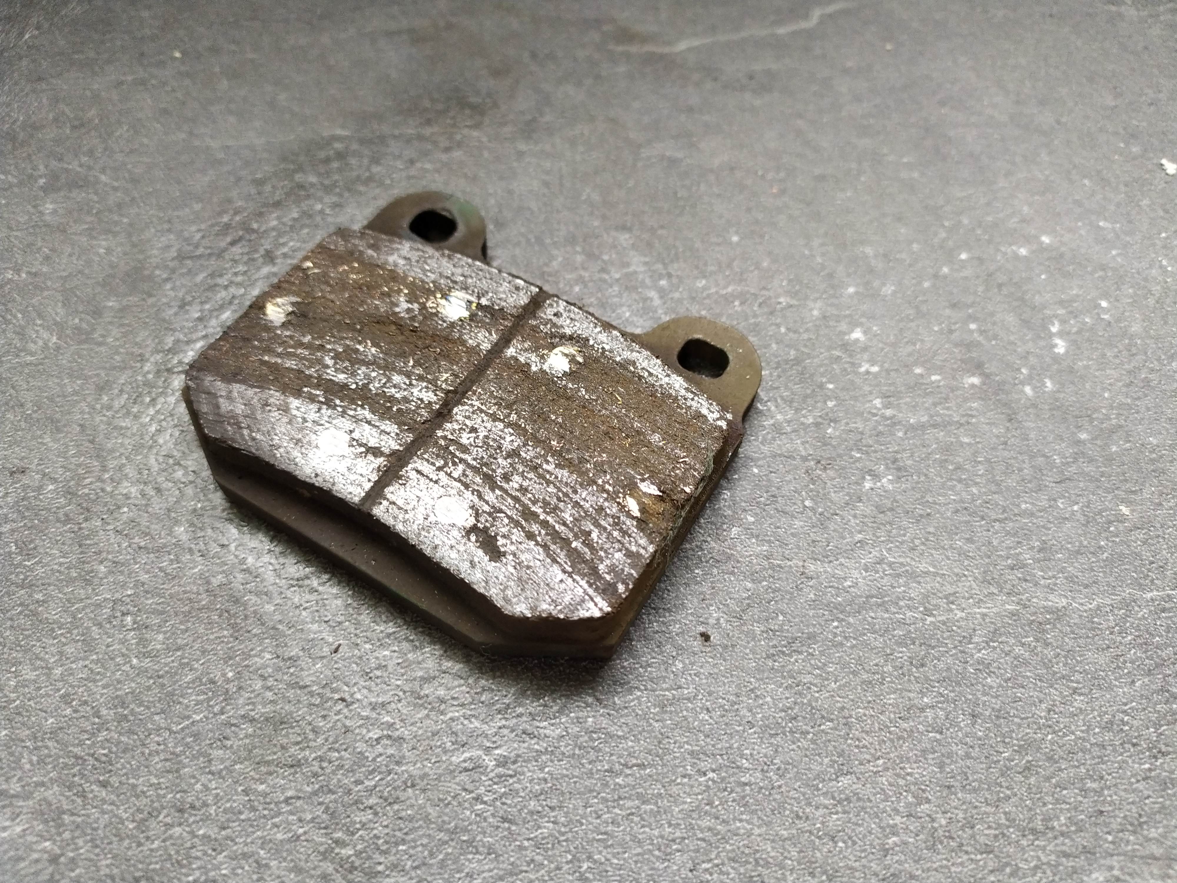

Bon, finalement le télétravail laisse encore moins de temps que le bureau : sans doute aussi parce qu'il y a une armée de drôles à la maison, qui, bien que studieux, réclament un peu plus d'attention.
Donc ce week-end début du chantier : que se passe t il avec mes freins !
Résumé des épisodes précédents :
Etape 1 :
Au retour du dernier Ladoux, bruits de ferraille au freinage, démontage et là c'est le drame : les plaquettes avant sont carrément cramées en particulier à droite.
Hans Pagid ne m'aide pas mais Neil, son distributeur anglais, passe un peu de temps et nous concluons mollement sur la responsabilité des pad Anti Clac-clac "Elise-parts" qui auraient cramé et bloqué les plaquettes.
