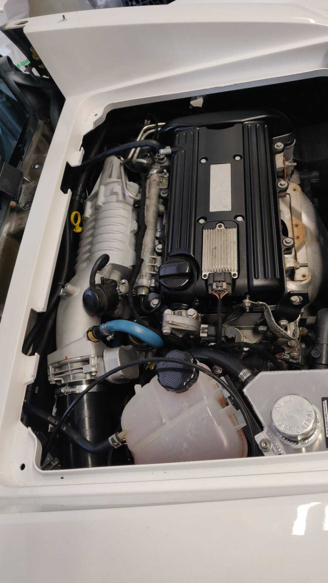

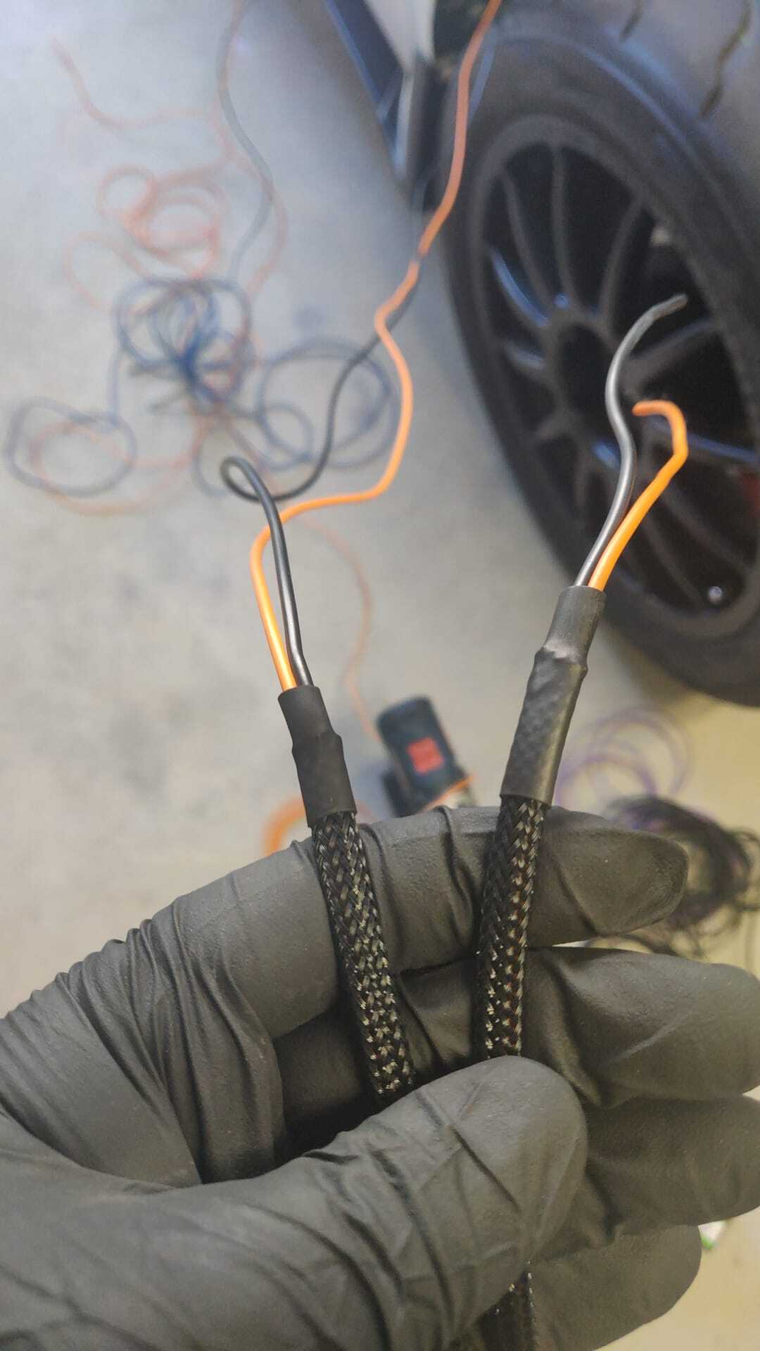

Bon bon comment vous dire ! Quel boulot ça a été !! Pas vraiment de surprise mais pas mal de démontage, remontage, test à blanc pour que le montage finale soit PARFAIT !
J'ai donc commandé chez Max88performance le kit road, n'ayant pas beaucoup de le temps de sortir sur piste je me suis dis que j'allais prendre le petit chargecooler pour commencer et au pire si cela ne suffit pas je partirais sur le gros par la suite.
Mais commençons par le commencement. Donc en attendant que le kit arrive, je me suis dis que j'allais préparer un peu la place dans la baie moteur.

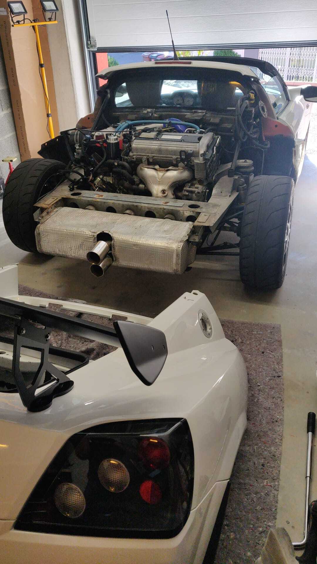

Donc démontage du masque arrière (je passe les détails c'est long et chiant malgré que c'est pas la première fois que je le fais et que la moitié des écrou n'ont pas été remis car j'hestime qu'il y en a beaucoup trop qui servent à rien)

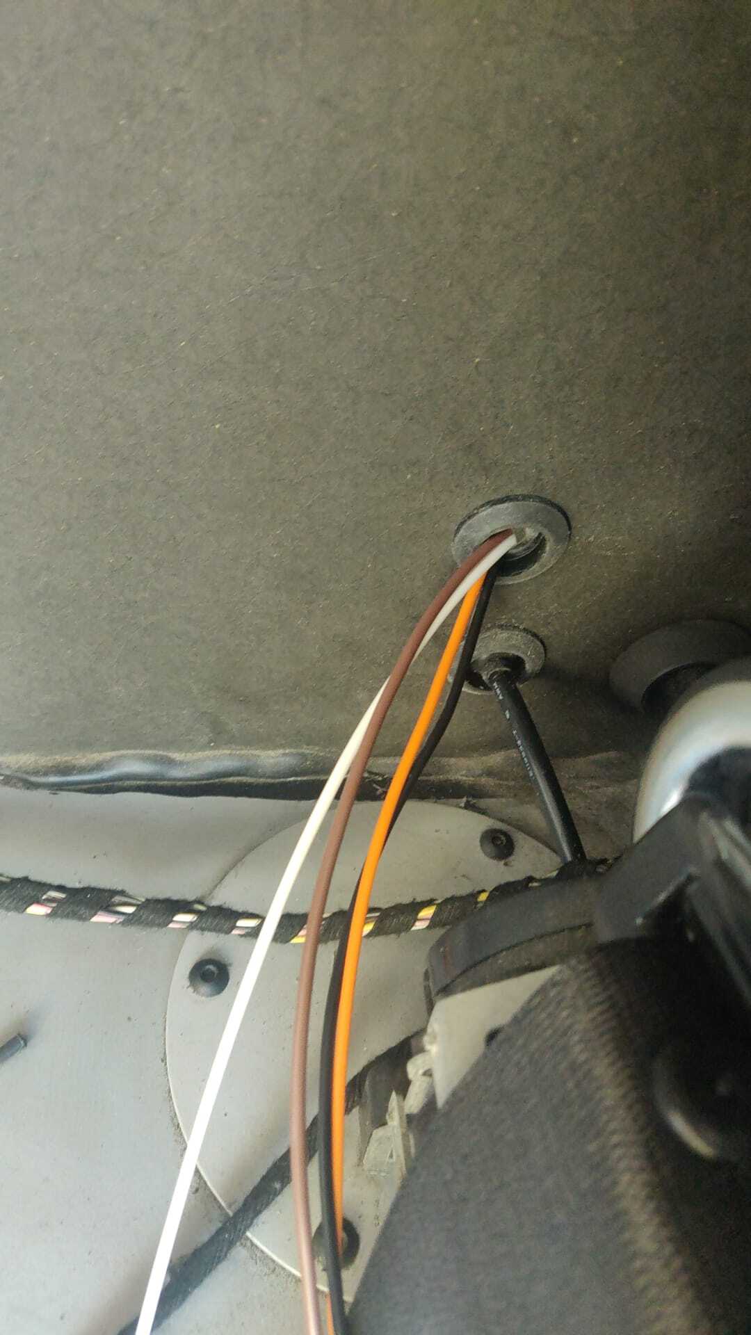

Je pars pour recabler au propre mes différentes sonde de mano que j'avais installé l'année dernière, c'est-à-dire, pression d'huile, température d'huile et je rajoute le cablage pour le mano AFR. Le tout avec du cable tout neuf que j'ai passé dans des gaines tressées afin que ce soit propre de ouf :gaaa: Mais ça a été un sacré bordel pour passé de tout derrière à tout devant :areuh:
Mon ancien cablage passait par le trou prévu pour les cables de vitesse... c'était nul et moche alors j'ai percé la fibre et mis des passe cables propre

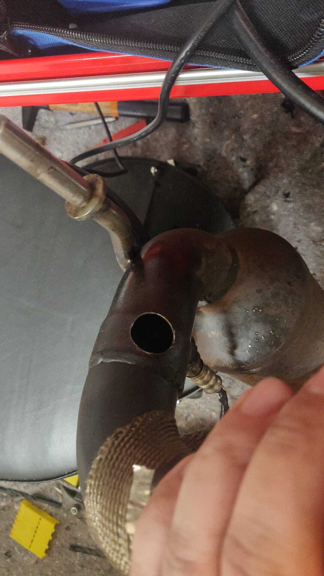

Comme dit plus haut, j'ai eu l'idée de mettre une sonde AFR afin de par la suite la connecté à l'ECU. Du coup démontage du catalyseur (d'origine je précise mais bon les restrictions de bruit en Suisse c'est de pire en pire alors je préfère pas jouer avec le feu...). Et là première grosse merde !!! Filetage complètement foiré sur le collecteur !! Impossible d'enlevé le goujon pour le remplacer même en le chauffant au chalumot.... :cry: :cry: :cry:
J'ai voulu commandé un collecteur Dbilas, mais trop d'attente. Selon le site, c'était 15-20 jours d'attente alors j'ai commandé un collecteur OEM sur Auto-doc avec la boulonnerie neuve et un nouveau joint :cry: C'est OEM mais c'est beau quand c'est neuf :tiens:
Pour la sonde AFR, pas beaucoup de choix... j'ai marqué l'emplacement avant le catalyseur et comme un bourrin j'ai percé ! C'était bien chiant !
J'ai ensuite amener le tout chez un collègue qui a un poste TIG et on a souder le "bung" proprement... malheureusement j'ai oublié de prendre des photos.... :voyons:
Pour les mano je me suis commandé un petit support 3 mano en carbon sur Elise-shop. J'en ai profité pour prendre une casquette de compteur en carbon car la mienne commençait à craquer.

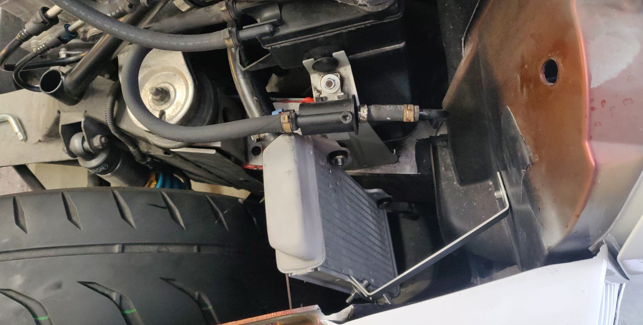

Bon pis vient alors le montage du compresseur....... et là j'étais tellement concentré que je n'ai quasi pas de photos mais j'essairai d'en reprendre demain :II:
Pour la faire courte c'était "PAS COMPLIQUE" juste long et comme j'aime faire les choses propres, je l'ai d'abord monté à blanc sans aucun serrage à la dynamométrique, j'ai fais tout mes repérages créer mes supports pour le petit charge cooler etc etc... j'ai bien galéré pour le support GM du collecteur d'admission.... un enfer ! j'ai du redémonté tout le bordel y compris l'alternateur... je me suis bien énervé mais au final ça donne ça (ah oui j'en ai profité pour donner un coup de noir mat sur le cache culbuteur ;) )
La mise en place de la nouvelle courroie a été une vrai galère... j'ai bien mis 45min pour bien la mettre...
Et à la fin ça donne ça
Puis vient alors le moment de démarrer le bordel !! Je fais une petite map sur OBDtuner afin de juste pouvoir démarrer et être sûr que tout va bien... Je met le contact j'entend la pompe a essence, la pompe à eau du charge cooler, je balance ma carto ........ .... "et là c'est le drame" ............
J'appuie sur le bouton START ça claque un coup puis j'entends les relais partir en couille et l'alarme qui se met en marche !!!
J'eteins tout ! Je re-essaie pis là rien du tout... le compteur s'allume a peine. Impossible de se connecter à l'ECU ... je me dis MERDE j'ai flingué le calculateur... j'appelle Max88 afin de savoir si il a une idée, il me dit que c'est surement la batterie qui est déchargée. Alors je la branche au chargeur et attend 30 minutes. Je re-essaie, mais pareil qu'avant, les relais qui gresille et le compteur a peine allumé.... Je commence a réfléchir et d'un coup je trouve !!!!!
PUTAIN DE PEINTURE SUR LE CACHE CULBUTEUR !!!!! :batard: :batard: :batard: :batard: :batard: :batard:
J'avais poncé a l'endroit ou il y a les masses mais je voyais que c'était gris... c'était le primaire d'accroche.... quel con je suis.... du coup papier ponce et là c'est bon le compteur s'allume nickel !
Premier tour de clé !!!!!! Je vous laisse apprécier en video !!

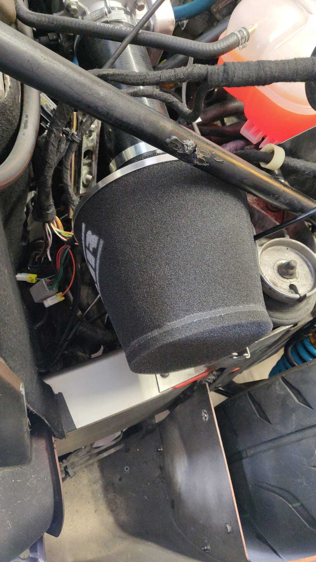

Incroyable le son avec le filtre RAMAIR même avec la ligne d'origine parce que OUI j'ai enlevé le silencieux Toyosport....
