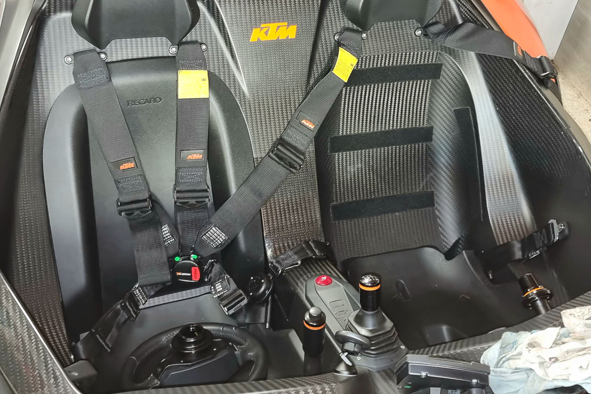

Bien évidemment depuis ce dernier essai je cherche nuit et jour à comprendre ce qui s'est passé.
Le bilan de mes réflexions il est très clair : le cahier des charges reste respecté mais c'est ma position de merde au volant qui a tout foutu en l'air.
Le siège c'est un taille M (il existe en S, M et L), je n'y rentre pas, du coup je suis trop près du volant et la mousse très dure me défonce le dos.
A mes 2 premiers tours en SDS et à mon 1er tour au volant je l'avais bien vu que la position n'étais pas bonne mais je pensais pouvoir rectifier le truc assez vite en peaufinant un peu des réglages.
Sauf que des réglages il y a finalement quasiment pas et je pense maintenant que la forme et l'angle de ce siège, même en taille L, n'auraient de toutes manières pas été plus confortables sur la durée.
Pour moi les mecs de chez Recaro qui ont dessiné ce siège n'ont pas dû beaucoup s'y assoir.
La solution elle est en cours, j'ai viré le dossier, et avec un coussin plus fin j'arrive à trouver une position qui semble être bonne.
Là j'ai le bon angle et j'ai la bonne distance vis à vis du volant, je vais valider ça à ma prochaine sortie et je verrai alors si j'opte pour une mousse moulée ou des coussins adaptables.
J'ai discuté avec un suisse, lui il a viré l'assise qu'il a remplacé par une mousse fine et ça lui va.
Les mecs qui tournent en compétition virent souvent tout pour une coque moulée sur mesure.

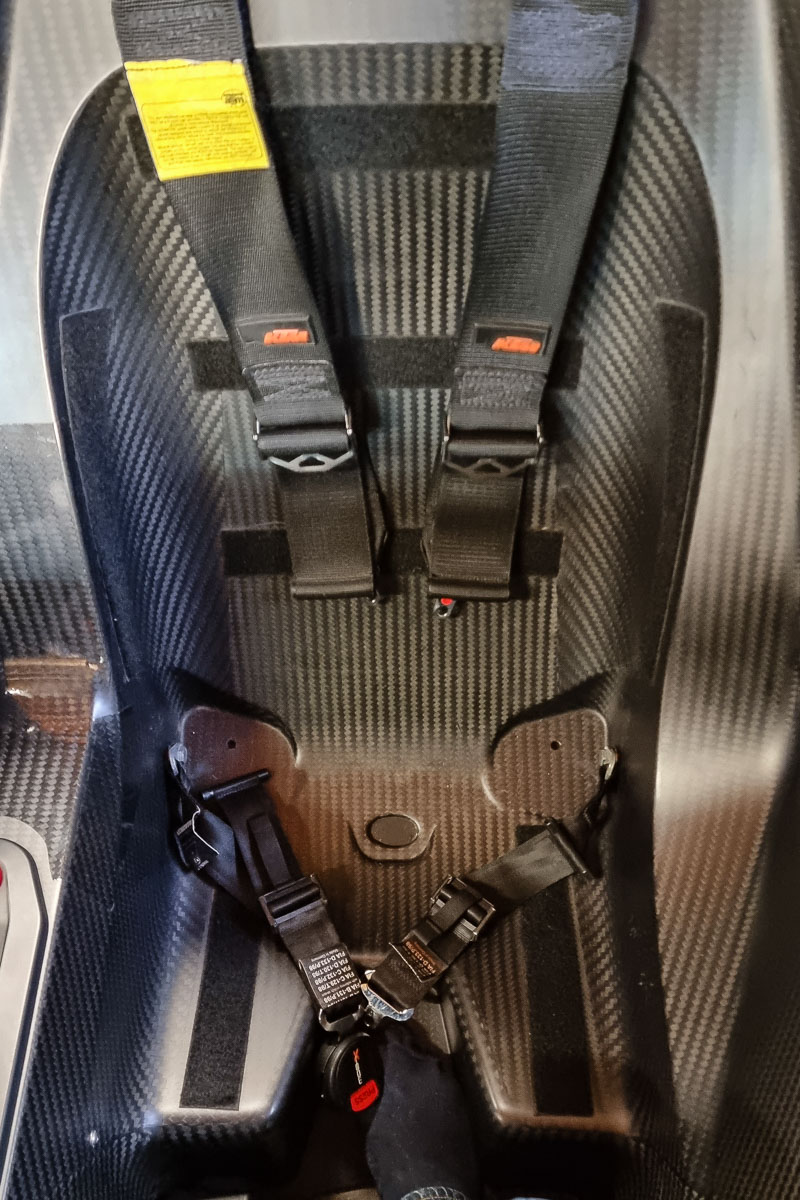

Non c'est mort tu ne peux rien greffer.Zing a écrit :bête question
on ne sait pas y monter un probax/reverie ou autre siège du genre?
Regarde les photos ci-dessous, tu vas comprendre.

coque à nue çà va très bien
reverie staïle et mousse néoprene assise dossier pour pas glisser et mousse a tailler pour les coté

Ça me semble compliqué de partir d'un bloc de mousse pour le tailler et qu'il corresponde à sa morphologie.

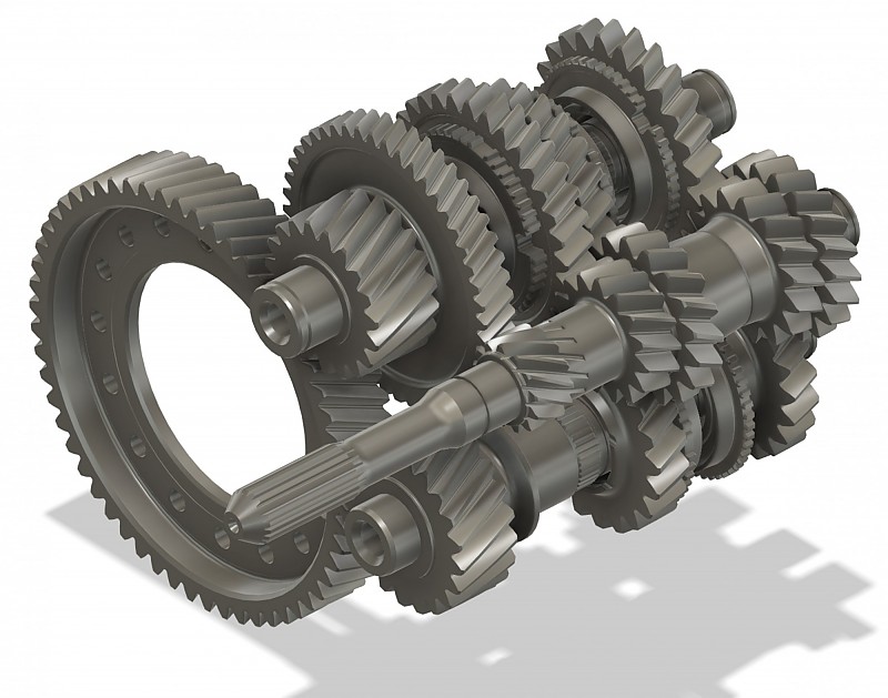

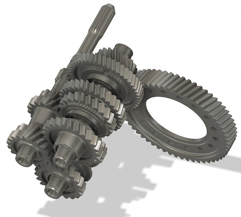

Toujours dans l'idée de comprendre le X-Bow je suis tombé hier sur une info qui m'interpelle.
Voici les rapports de boite du X-Bow 240CV tels que spécifiés dans la doc. technique :
3 indications Axle/ Gear / Total
1st gear = 3.944 / 3.357 / 13.242
2nd gear = 3.944 / 2.087 / 8.232
3rd gear = 3.944 / 1.469 / 5.793
4th gear = 3.944 / 1.098 / 4.329
5th gear = 3.087 / 1.108 / 3.421
6th gear = 3.087 / 0.927 / 2.861
R-Gear 3.9898
Et voici les rapports de boite du X-Bow R 300CV tels que spécifiés dans la doc. technique :
1st gear = 4.235 / 3.357 / 14.218
2nd gear = 4.235 / 2.087 / 8.869
3rd gear = 4.235 / 1.469 / 6.221
4th gear = 4.235 / 1.088 / 4.609
5th gear = 3.273 / 1.097 / 3.589
6th gear = 3.273 / 0.912 / 2.984
R-Gear 3.273
Seules les indications "Gear" sur les 3 premiers rapports sont identiques, tout le reste est différent.
Si tout était différent ce serait clair pour moi : boite différente.
Mais là ?

C'est une DSG...
Tu as 3 arbres dedans. Ça rentre sur un arbre et ça ressort sur l'un des 2 autres arbres vers le différentiel.
Sur chaque ligne ( chaque rapport) tu as le ratio de l'arbre d'entrée/ l'arbre intermédiaire , le ratio de l'arbre intermédiaire/ au différentiel, et le ratio combiné des 2 premiers.
Là y'a les ratios de 2 boîtes différentes.
En gros, gear c'est le rapport de boîte et axle c'est le rapport de pont mais comme y'a 2 rapports de pont, ils te calculent le ratio combiné pour pouvoir comparer l'etagement.

DSG : DoppelKupplungsGetriebe (comme le nom de la boite Audi, DKG chez BMW ou PDK chez Porsche) soit une boite à deux embrayages. Le fameux D dans ces acronymes...
Ensuite l'explication de VXer est limpide comme d'habitude
Dernière modification par Casimir le mar. nov. 28, 2023 1:04 am, modifié 1 fois.
Re: La logique du Pokemon …
Sauf que ça n'a pas de rapport (de boite
Il parle des boites manuelles qui doivent avoir 2 arbres finaux comme les EA60 des Exige v6
Je ne sais pas ce qu'il y a comme boîte sur les X-bow..
Mais ce qui est clair dans les chiffres mentionnés c'est que le type de boîte est avec 2 démultiplications finales.
Une pour la 1,2,3,4 et l'autre pour 5 et 6
2 boîtes aux rapports différents.

ExactementJCVD a écrit :Sauf que ça n'a pas de rapport (de boite)
Et il n'y a jamais eu de DSG sur les modèles 240.
