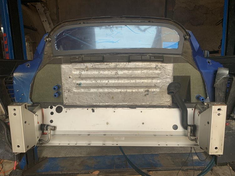

La préparation de la cloison arrière est terminée avec la mise en place des 3 connecteurs.

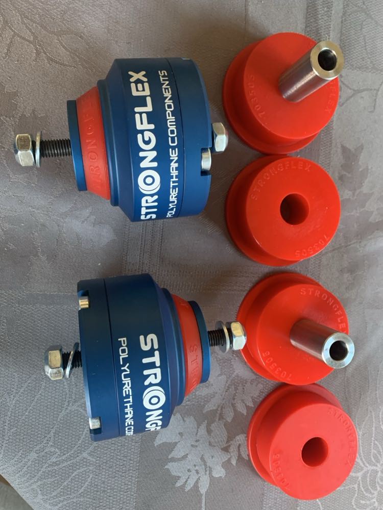

Questions: l'ensemble moteur / boite était posé sur ces 2 silentbloc d'origine pour la droite et gauche et 2x Powerflex jaune pour les parties basses. Cette solution vous semble suffisantes ? J'ai toujours mis du vibra-technics .. mais le prix a explosé :shock:

Vonsulzbad a écrit :Questions: l'ensemble moteur / boite était posé sur ces 2 silentbloc d'origine pour la droite et gauche et 2x Powerflex jaune pour les parties basses. Cette solution vous semble suffisantes ?
Normalement ça suffit, bien que les latéraux lâchent parfois.
Mais sur un usage rallye, je ne sais pas si c'est suffisant, elles en voient des vertes et des pas mûres...
Regelin les fournit en renforcé, mais je ne sais pas ce que ça vaut. Perso je suis monté 100% en rigide.

rueda a écrit : Normalement ça suffit, bien que les latéraux lâchent parfois.
Merci ! Nous allons éviter le 100% rigide .. je l'avais fait sur la samba .. cela avait comme avantage de me faire une barre anti-rapprochement :::: . Les "Regelin" ne m'inspire pas confiance .. et, je viens de démonter les silentblocs du bas,.. étonnant c'est celui d'origine ( fissuré :shock: ) avec les powerflex qui se logent dans le caoutchouc noir (??) .. C'est lourd et compliqué :roll:

Pour les silent blocs, prends ceux de Delage .
Ils ne sont pas chers et tu gagnes 600 grammes.
PS ils ressemblent aux Regelin, mais je pense que ceux de Delage sont suffisamment costauds s'il les utilise pour lui.

VX'er a écrit :Pour les silent blocs, prends ceux de Delage .
Merci VX'er :jap: .. Il me semble que c'est les mêmes .. j'ai trouvé une solution en pologne avec strongflex .. un vibra - technics européen bien mois chère. Il y aura un peu de travail pour les deux supports du bas, avec insert d'une bague et mise en place d'un silentbloc de 70mm. Dès réception, je partage les infos ..

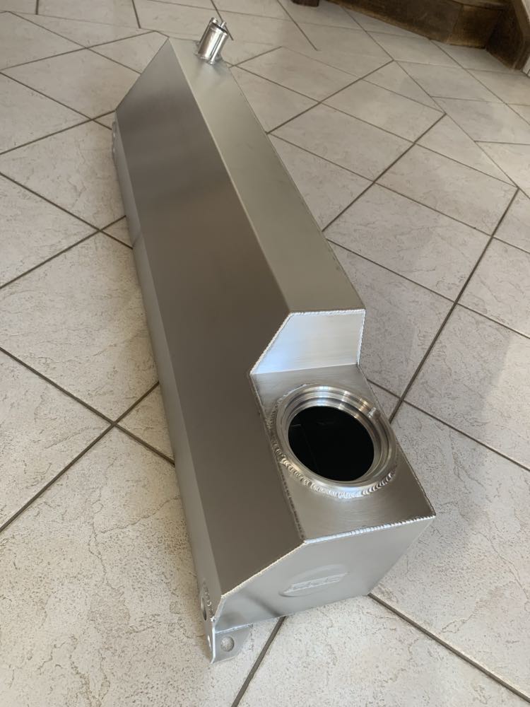

Livraison le même jour .. du réservoir :love: .. belle qualité .. plug and play .... et de l'ensemble des 4 supports pour le groupe motopropulseur.
Un peu de travail pour l'adaptation mais vu le tarif .. 220 euros livré contre plus de .. 800 euros pour le kit vibra-technic :shock:

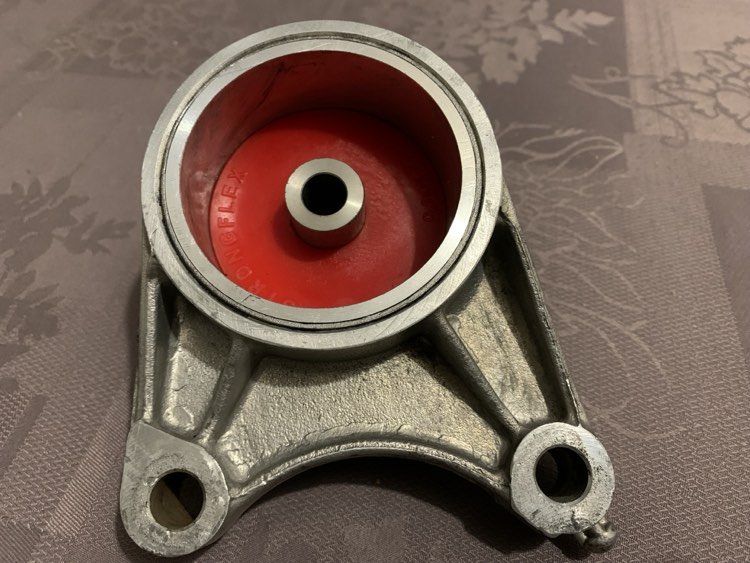

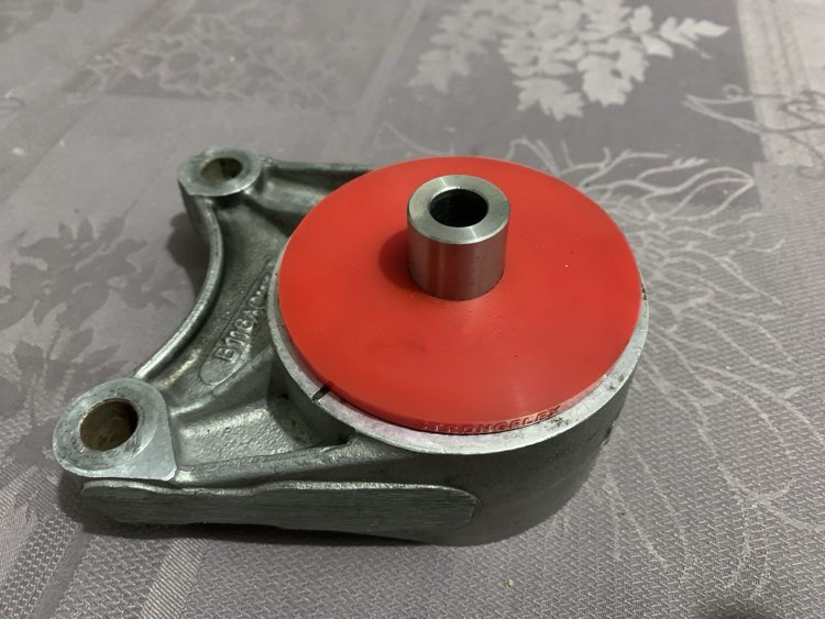

La finition des supports latéraux est nickel .. le marquage est fait au laser ... que l'on ne verra plus une fois en place !!!!!!!! :::: . La dureté en rouge est de 80 shores !
Afin de pouvoir comparer: powerflex jaune .. dureté de 65 shores, violet 80 shores

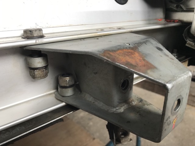

Question concernant la fixation des supports avants des triangles arrières : chaque support était monté avec 4 boulons M10 TH dont la vis est d'une longueur de 40mm et une belle grosse et lourde entretoise :voyons: .. :shock: . Je n'ai rien trouvé dans ma documentation concernant la conformité de ce montage , mais chez Lotus Exige, nix entretoise et la vis TH M10 est d'une longueur de 25mm. Nous allons partir sur cette solution :jap:

Le montage est identique sur le mien avec ces entretoise .
Ça serait intéressant de connaître leur utilité.
C’est un proalloy le réservoir ?
J’ai reçu aujourd’hui celui de chez spitfire, mieux conçu selon moi et compatible avec l’éthanol.

Le montage un peu particulier, c'est parce que les vis travaillent en cisaillement.
Pour ce faire, il faut qu'elles aient un fût lisse sur la partie en cisaillement (vis qui ne sont pas entièrement filetées).
Les vis qui ne sont pas entièrement filetées sont d'une longueur assez importante, et l'entretoise sert à ce que la partie lisse soit entièrement couverte pour que l'écrou puisse tout prendre en sandwich. Je ne sais pas si j'ai été très clair. :mygod:
De mon coté, j'ai légèrement modifié ce montage pour gratter quelques grammes.

Oui en clair t’a tout rambé , et monté avec des vis très court ?

rueda a écrit :Le montage un peu particulier, c'est parce que les vis travaillent en cisaillement.
Donc déjà merci pour la confirmation que c'est d'origine .. On va donc passer sur le montage Lotus et les vis en 25mm et mettre ces entretoises / vis au chaud :jap:

Réservoir Proalloy et concernant la compatibilité avec l'éthanol , aucune idée .. c'est la mousse qui poserait soucis (?) .... Dans tout les cas c'est interdit :shock: en rallye .. elle sera alimenté avec du 98 :jap: ... Le Spitfire est lui aussi magnifique et encore plus de contenance .. Prix pour comparer ?

1) Supports bas (x2) pour moteur/boite: Usinage des inserts en alu pour atteindre le diamètre ext. des silenbloc qui est en 70mm. Une protection thermique sera encore intégré.

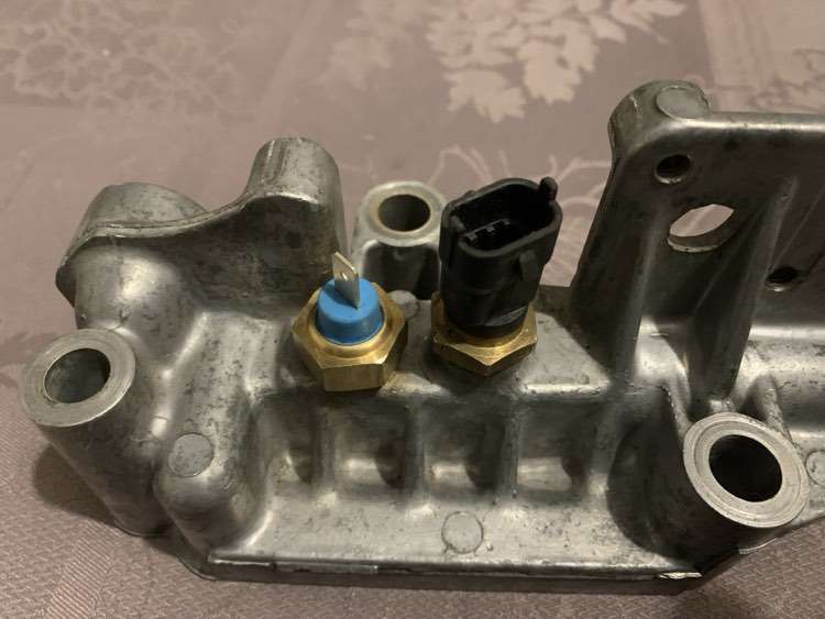

2) Mise en place d'un capteur de température trop haute sur la boite à eau .. déclenche à 110° et sera relié au voyant niveau d'eau trop bas ...

À tu compris l’intérêt de cette boîte à eau ?
J’ai remarqué qu’il y’a un passage des gaz d’échappement venant du collecteur d’échappement.
Rueda a supprimé cette pièce , ce qui simplifie le circuit de flotte .
Mais j’hésite ne sachant pas comment et pourquoi l’eau passe par là.
Messages : 2411
Re: speedster turbo GT10
C'est pas un refroidissement des gaz d'échappement allant vers la vanne EGR ?

Lolob a écrit :À tu compris l’intérêt de cette boîte à eau ?
:-><: Alors là ??? Me suis jamais penché sur la vie d'une .. boite à eau :::: déja que l'on me repproche souvent de tout vouloir modifier :D . Mais plus sérieusement je vais regarder cela .. EGR ? Il y a un EGR sur la turbo ?

1) la boite à eau est "préparé" pour la mise en place d'une vanne EGR .. mais sûrement pour une autre version car les canaux ne sont pas usinés ..
2) Je ne supprimerais pas cette boite: car elle sert, au montage des sondes mais surtout c'est la sortie du circuit culasse gauche avec la pompe à eau auxilliaire qui va en permanence sans thermostat au radiateur habitacle .. donc une surface de refroidissement en moins !! Mais cela dépends de ton utilisation .. voir schéma bleu clair ..

C’est ce que je me dit aussi , de la supprimer , ça bouche la sortie de la culasse , de là à savoir si la flotte circule dans ce sens par contre….

Le sens est ok pour moi .. en simplifiant, 2 sorties sur la culasse (circuit radiateur avec thermostat et circuit radiateur habitacle) .. et retour avant la pompe mécanique en passant par l'échangeur... et il y a une flèche sur la pompe électrique (refroidissement continu après arrêt moteur pour la protection du turbo)
L'ancien propriétaire avait fait le choix de retirer le thermostat .. peut-être ok dans le sud et rallye mais quand je l'ai cherché , lors des premiers essais, il faisait 4°C .. moteur instable car il ne dépassait pas les 50°C ..
certaines solutions fonctionnent ... dans certaines conditions .. :::: mais se transforment souvent en problèmes :shock:
