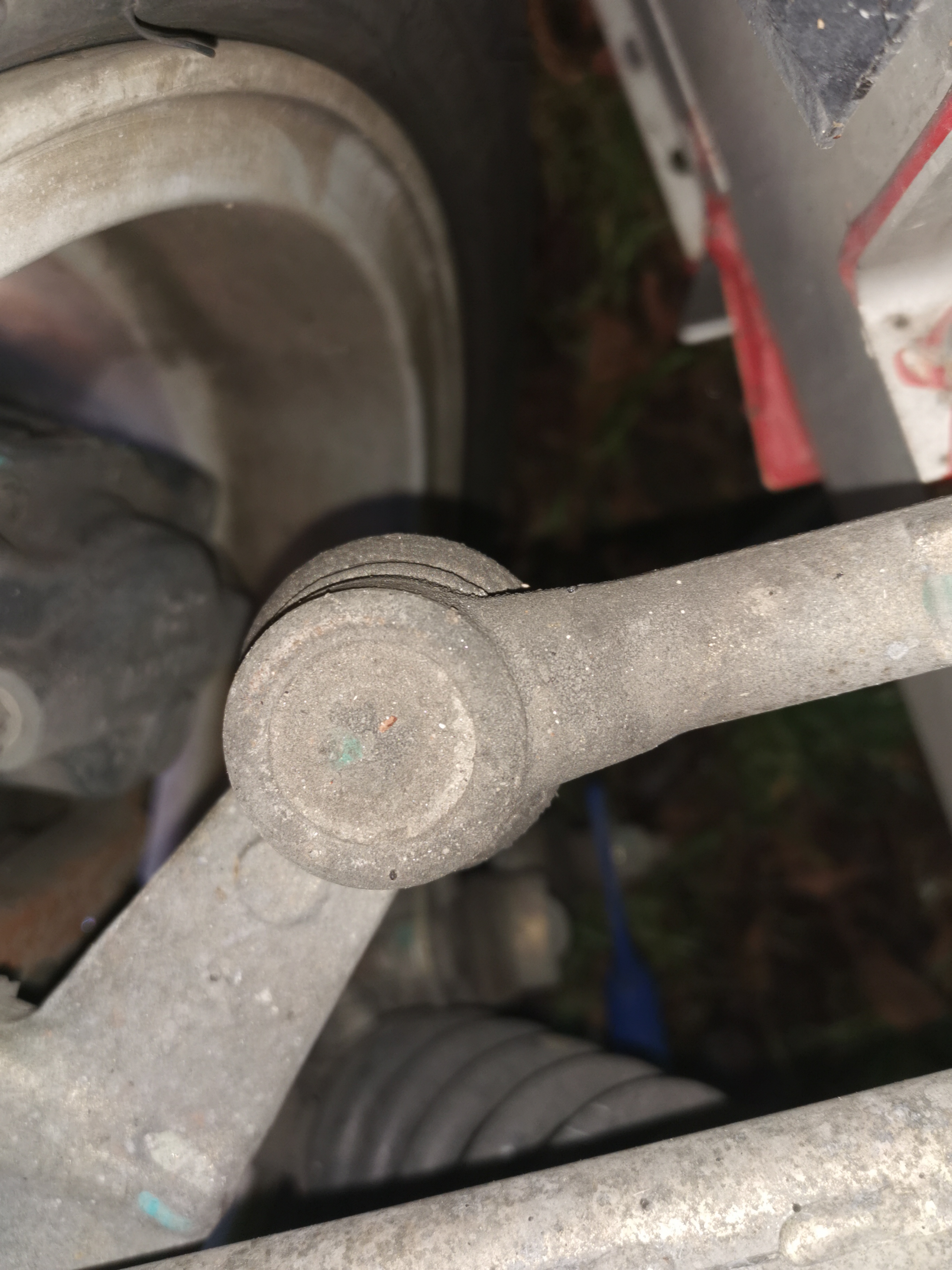

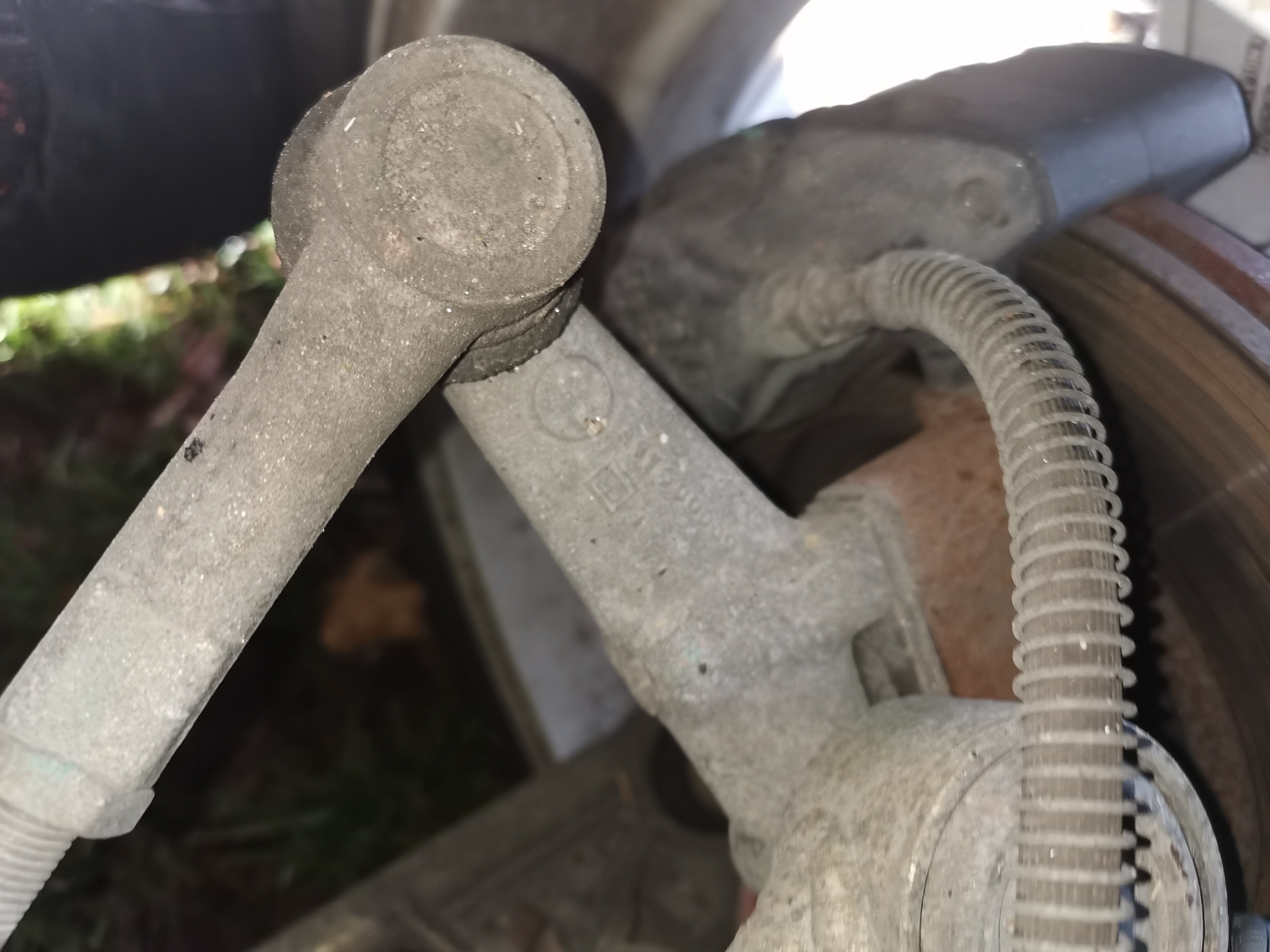

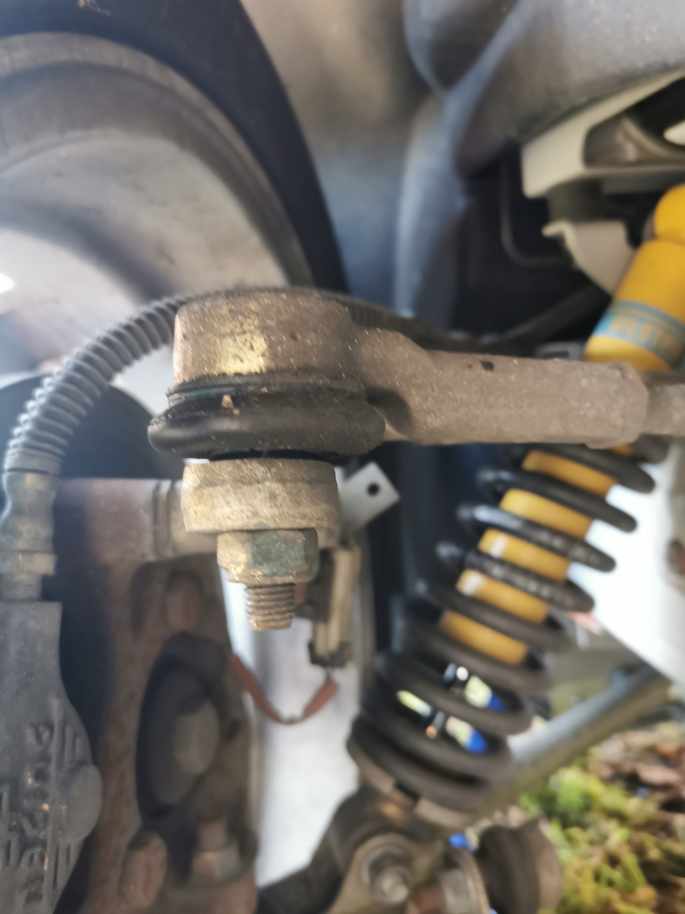

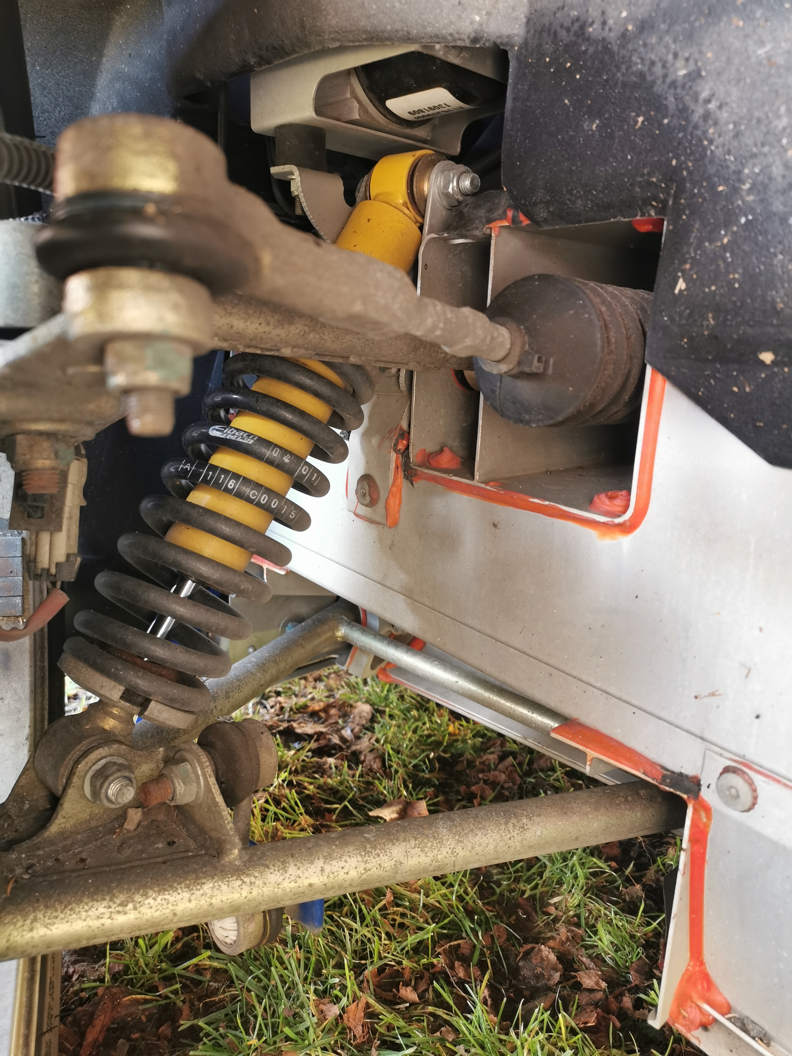

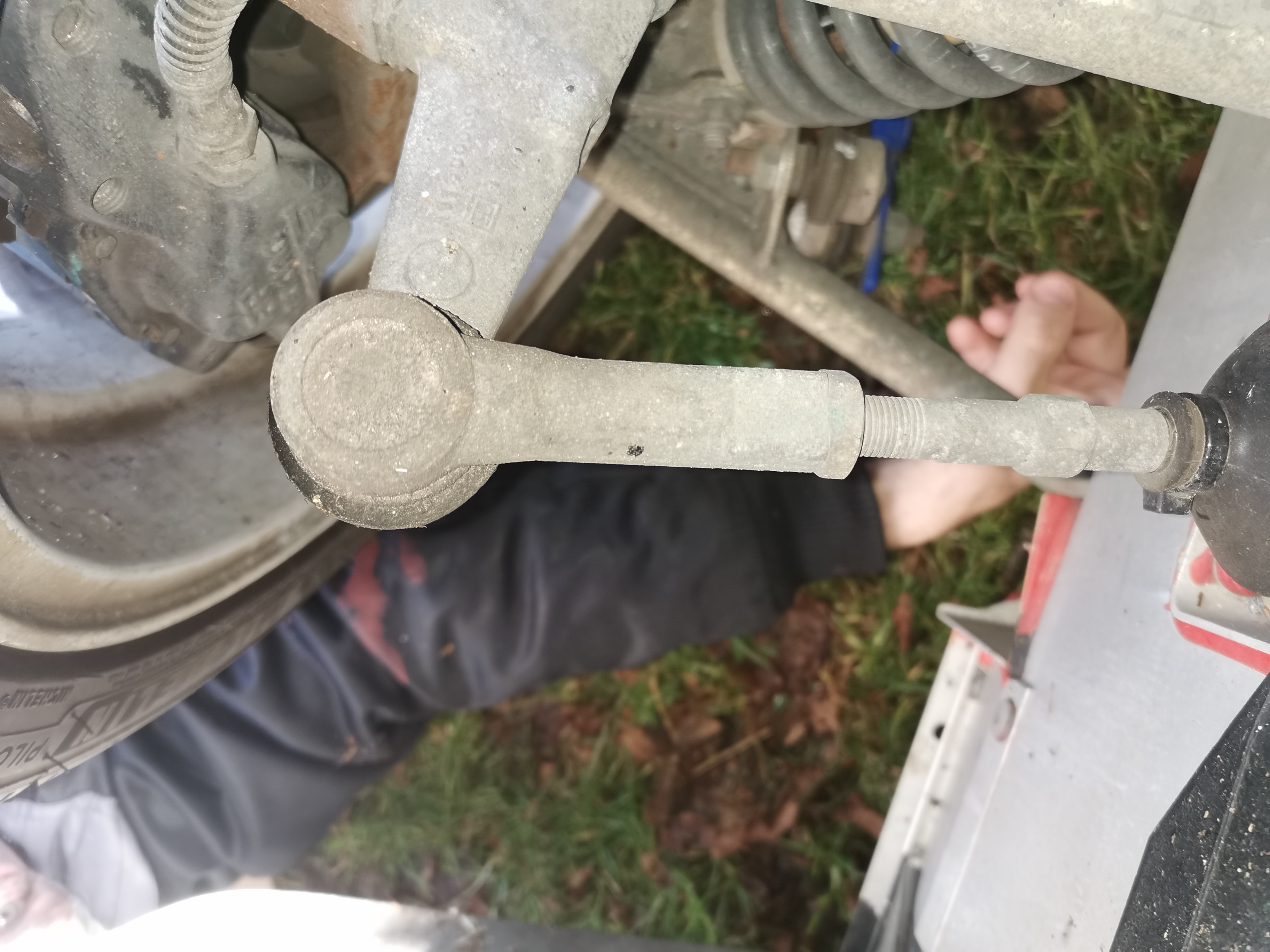

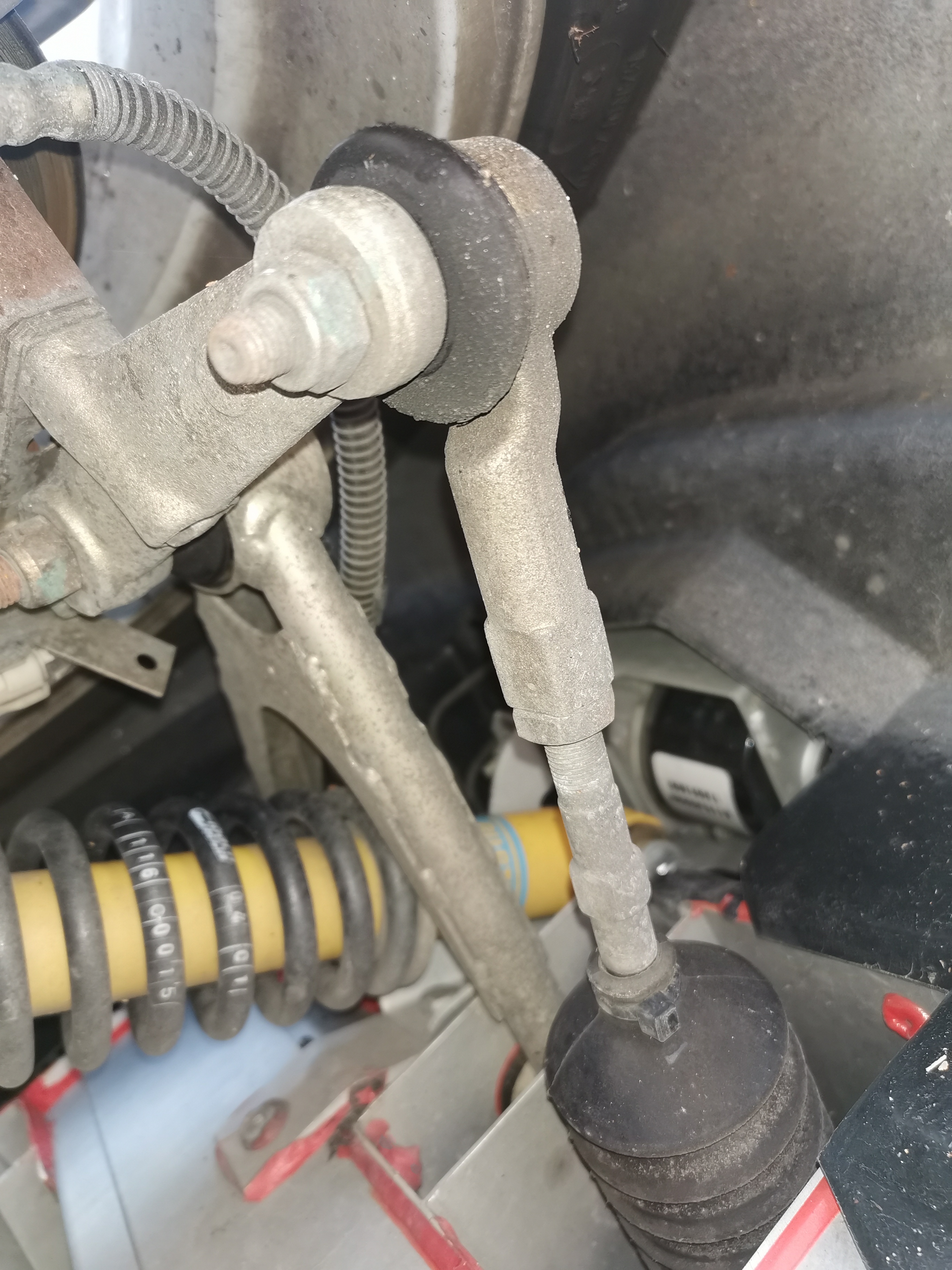

Tu n’aurais pas confondu l’avant et l’arrière ?
ericmax87
- Messages : 170
Re: Limouzi en pleine réflexion ...
Ben, si personne me dit que c'est à l'arrière
Bon l'avant est pas trop moche,
Pour l'arrière, va falloir enlever la roue, et j'ai beau avoir le schéma, je n'au toujours pas compris où on met le cric....

Ben du coup, pour info, c’était la directionC'est cette pièce le TOE-LINK , avec le soufflet à l'autre bout ?

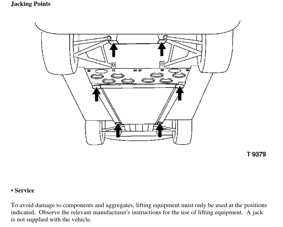

Pour le cric, le point de levage se trouve à peu près à la hauteur des dossiers des sièges, à la jonction des poutres du chassis (tu les verras en regardant dessous). Y a normalement une étiquette. Tu lèves tout le côté d’un coup : roue avant et roue arrière en même temps, comme les Elise.
https://wiki.seloc.org/a/Jacking_points

Merci beaucoup, je n'ai pas vu d'autocollant, je vais regarder encore et essayer de me repérer avec ta photo.
Quand on l'amène chez un mécano, il y a intérêt à vérifier avant de partir qu'il sait comment la soulever !
J'ai trouvé ça , c'est pour une Exige, mais à priori c'est identique pour le Speedy ?
https://www.yumpu.com/fr/document/read/ ... otus-elise

Peu de chance d’avoir l’autocollant sauf si un précédent propriétaire l’a collé. Mais la photo est très claire le profilé séparant le fond plat avant de l’arrière.
- Messages : 43299
Il n'est pas collé à l'usine .....
En tout cas sur mes autos il y a toujours été .....

Eric, il y a plein de sujets sur le forum pour les Toe Link mais celui-ci devrait te permettre de te repérer facilement avec plein de photos
https://www.myspeedster.ch/forums/viewtopic.php?t=29156
Pas évident de savoir visuellement si OK ou non, ça travaille en fatigue et casse d'un coup.
Pour les points de levage, utiliser la poutre du châssis à peu près là où tu le vois sur la photo en effet. Bien mettre une cale en bois sur la tête de cric (et surtout pas lever sur la fibre!)
Et en effet, je m'assure toujours de pouvoir indiquer au technicien en charge du changement de pneu ou placer les points de levage

Bonsoir,
Ce sont d'ailleurs tellement les mêmes points (pour les "A") qu'on a la même image dans le TIS
Liens :
https://www.speedsterclub.nl/bibliotheek/technische%20documentatie/tis/Standard%20Information/Maintenance,%20Body%20and%20Chassis%20Sheet%20Metal%20Parts,%20Frame/00031254-Jacking%20Points.pdf
et
https://www.speedsterclub.nl/bibliotheek/technische%20documentatie/tis/Standard%20Information/Maintenance,%20Body%20and%20Chassis%20Sheet%20Metal%20Parts,%20Frame/00031450-Jacking%20Points%20for%20Lifting%20Equipment.pdf

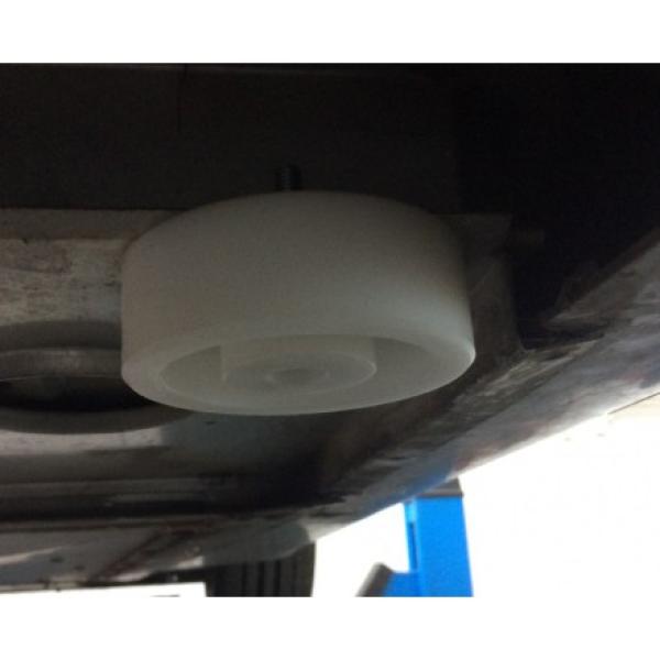

Les points "C" indiqués sur ton image sont aussi ceux utilisés sur le speedster pour placer les cales de levage. Ou en tous cas pas loin, je ne les ai pas encore installées.
L'image chez Regelin :
A priori on ne peut pas trop se tromper d'endroit sur la speedster :
https://www.verboom.net/projects/speedster/20110402/index.html

Et avec un cric rouleur, bien vérifier quand tu lèves (pas trop vite), que celui-ci recule bien sous la voiture. S’il est bloqué (sur une surface trop rugueuse par ex.), paf la fibre
