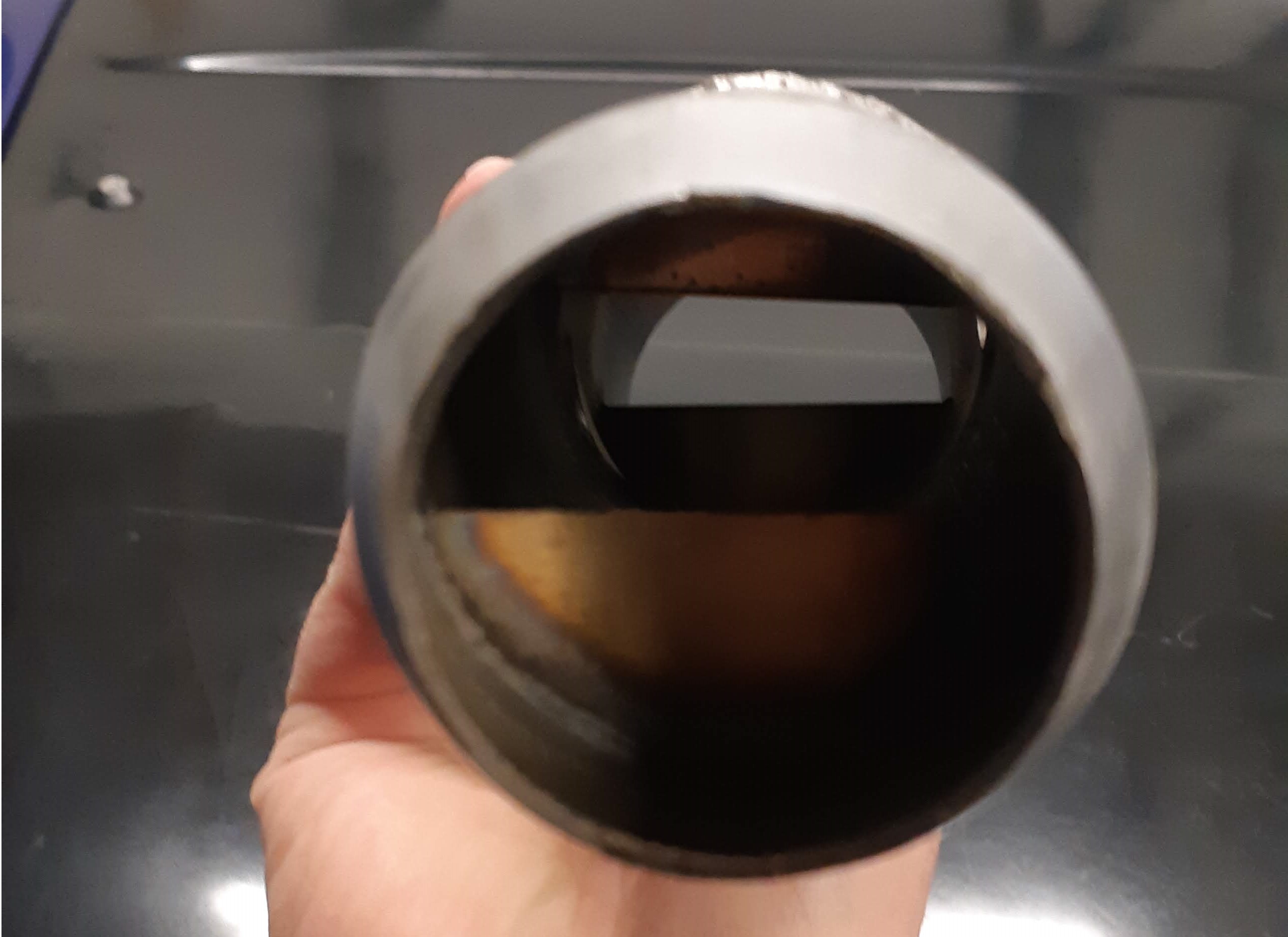

J'ai acheté un db-killer de chez Simons à pas cher :
Que j'ai modifié pour l'adapter à mon échappement (il y a un coude).
Le résultat était très décevant, aucune amélioration à mon sonomètre (voire une augmentation !).
Du coup, j'y ai ajouté une paroi interne coté entrée des gaz pour faire une chicane, testé sans amélioration (ce qui était prévisible avec une seule paroi), puis une autre qui n'a pas amélioré non plus la situation (très décevant ce coup-ci) si ce n'est d'1dB environ.
En désespoir de cause, j'ai ajouté une 3ème paroi, et là miracle, j'ai gagné plus de 3dB ! Un peu moins de 95dB. Du coup, je ne sais même pas si les 2 premières parois sont inutiles, ou au contraire, que c'est la conjonction des 3 qui est efficace.
Voilà le bignou avec ses parois :
Maintenant, j'espère que l'effet acoustique est au moins aussi important en dynamique (je pense que ce sera largement ok, mais bon...), et que la contre-pression générée ne va pas poser de soucis au moteur (ça devrait aller je pense).
Je vais encore ajouter un coude à 90 à l'extrémité pour jeter les gazs vers le sol, je sais que c'est un moyen efficace de dissiper le bruit avec quasiment pas de pertes de perf.

Les publications de référence chez les gars qui font des silencieux étaient celle de la NACA qui portait sur l'atténuation des bruits des moteurs à pistons des hélicoptères .... cela date un peu.
https://ntrs.nasa.gov/api/citations/199 ... 083683.pdf
Pour ma part je me suis arrêté à la première page, parce que lire en public un document de la NACA en sirotant un verre de Viognier cela pose un homme !

Ca tient comment tout seul dans la sortie d'échappement ?
PS: VP tu as du travail sur paint, la base du db killer est bonne... :gurk:

Putain oui, j'y avais pas pensé, c'est deux coudes qu'il faut que je mette en fait à la base, pas un seul ! :love:
Sinon, il tiendra avec une vis, comme un db-killer de moto. (ou un piercing de bite !)

Et aussi, j'ai pu valider ma sourdine en forme de bite de fer, non seulement elle fera sensation à l'ISM :mygod: , mais en plus, elle est efficace et me permettra de rouler sans soucis au Mas du Clos (la caisse fait un bruit dégueulasse avec, mais bon...).

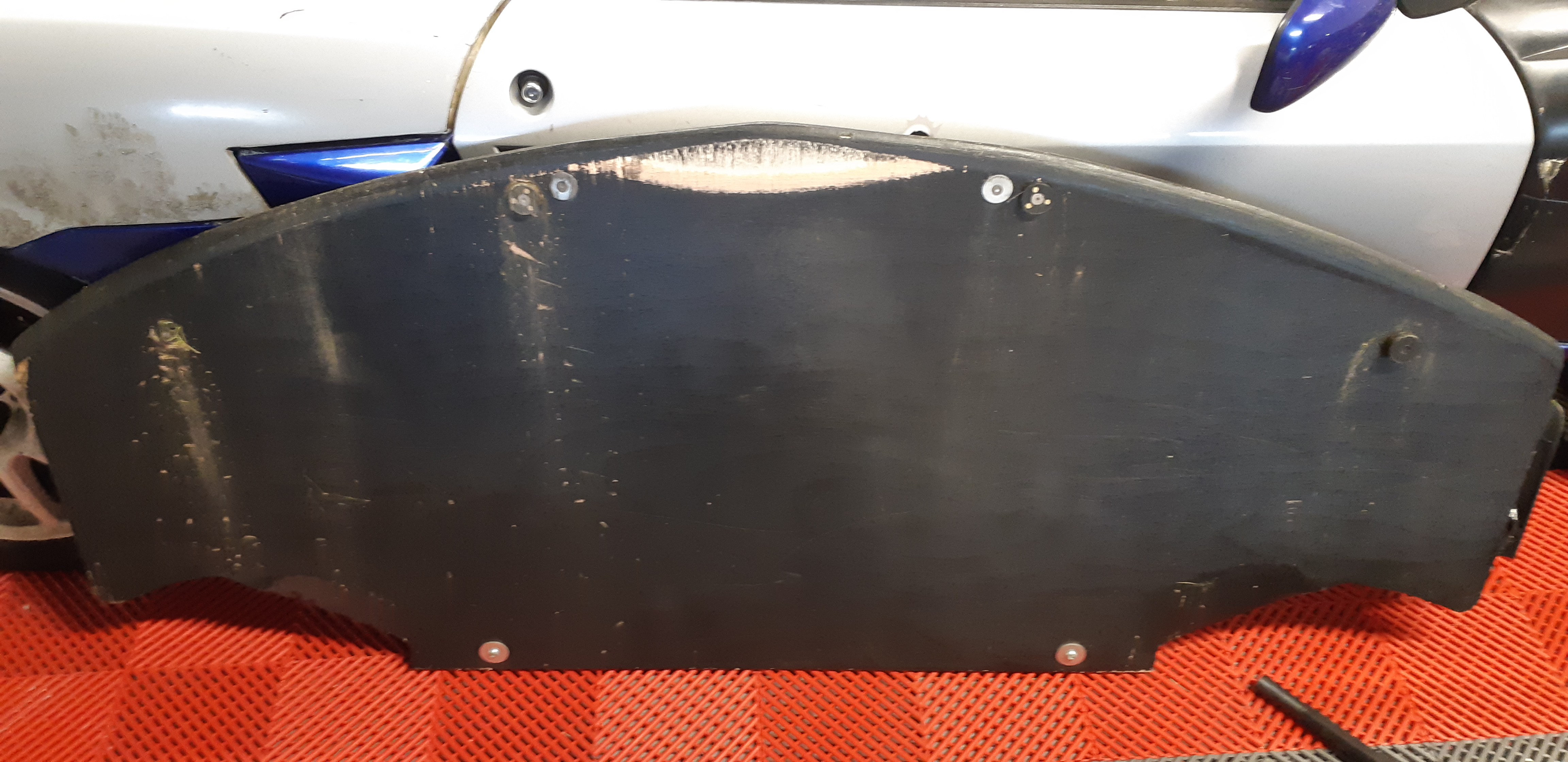

Par contre, je vais vous détailler ce que j'ai passé à faire la moitié de mon temps au Mas du Clos...
J'ai changé des patins ! J'aurais préféré en rouler, mais bon... :areuh:

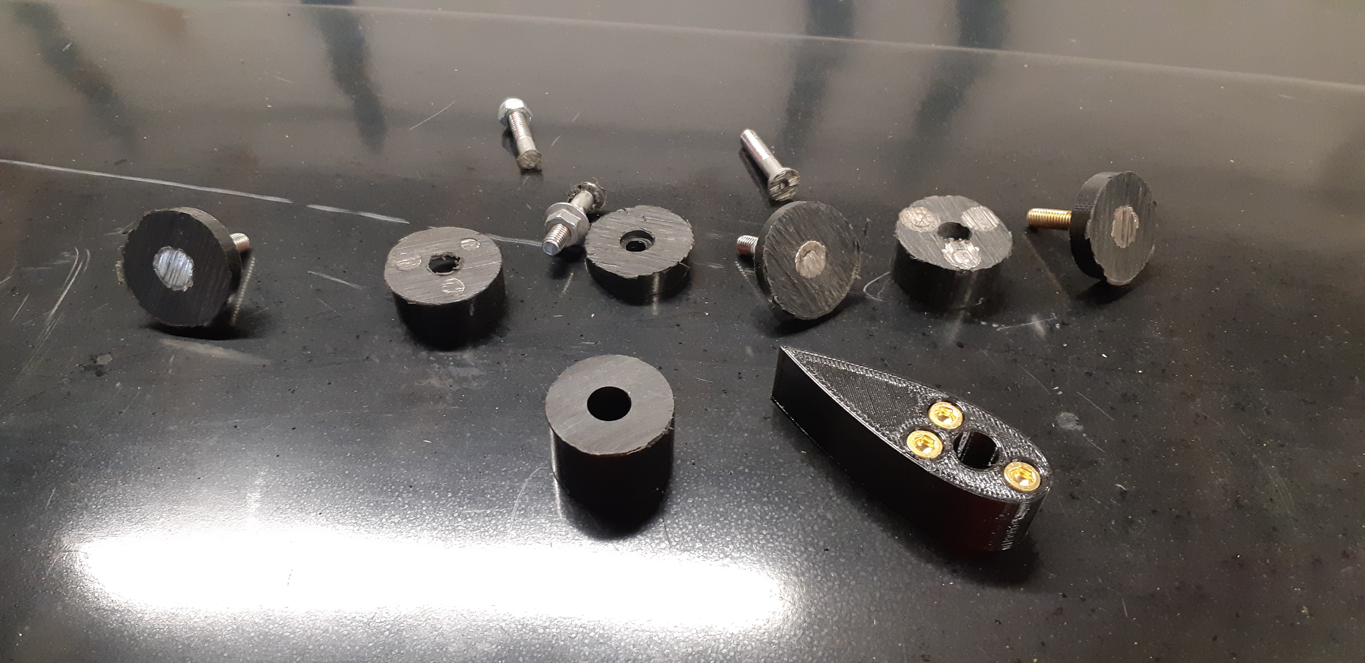

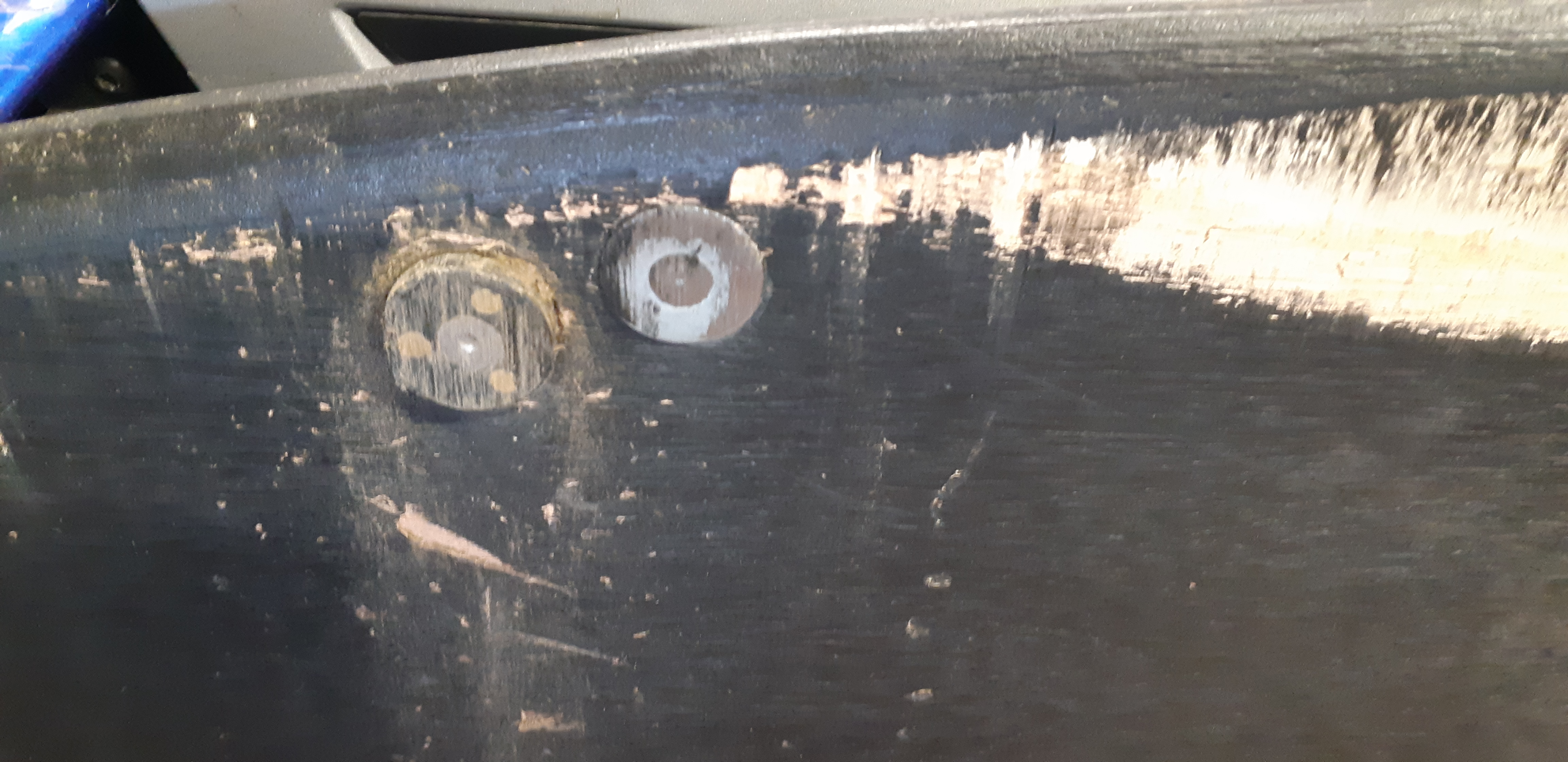

Sous mon si discret splitter, pour éviter qu'il ne frotte au freinage, il y a des patins. A Mas du Clos, j'en ai usé exagérément comparé à habituellement, et j'en ai aussi cassé pas mal sur le freinage bosselé après le "S" du lac.
Voilà une petite partie des victimes de la journée (au premier plan 2 patins différents neufs) :
Et malgré tout, le splitter a ramassé...
Même une rondelle a frotté ! :-o

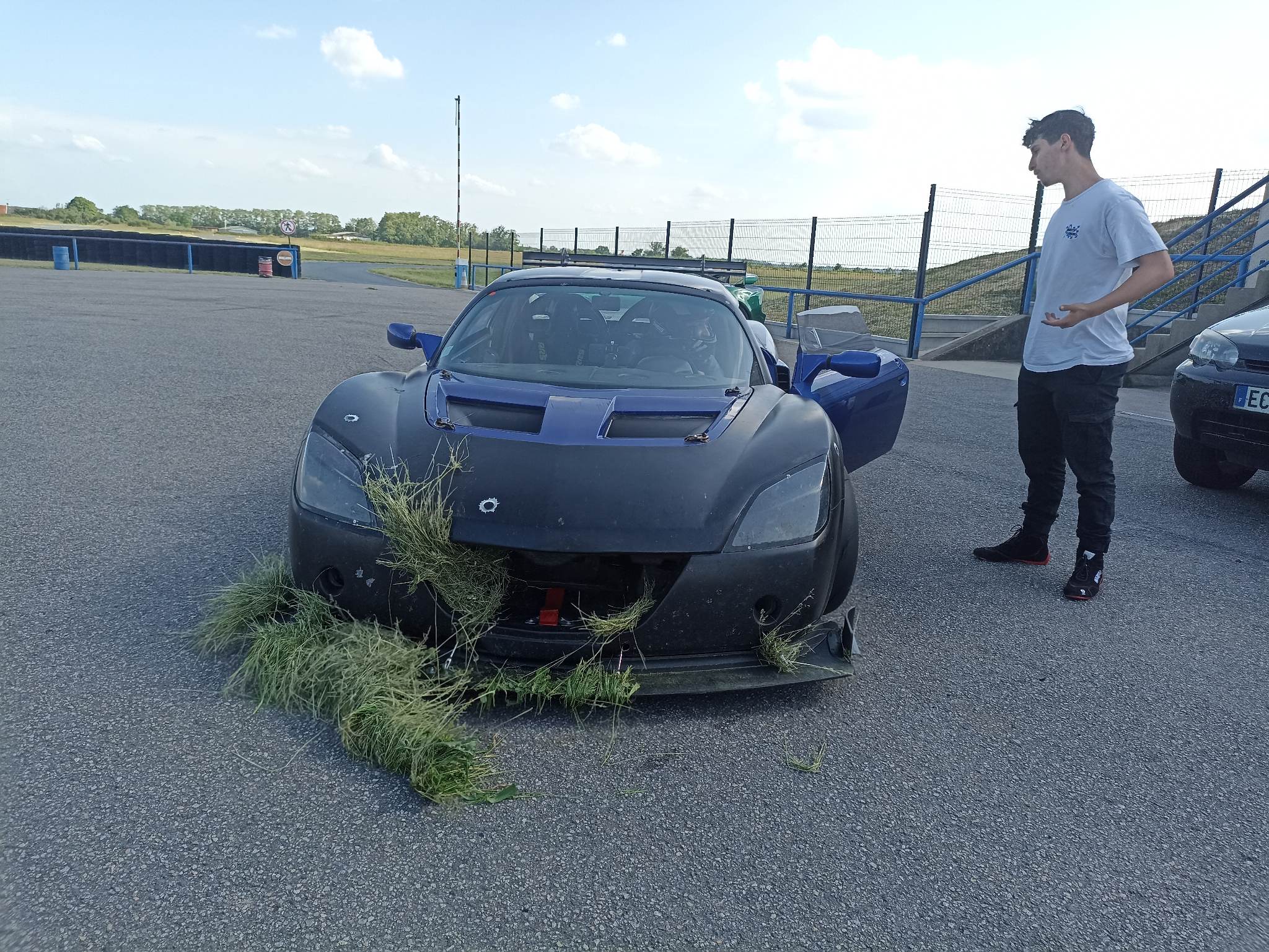

Messages : 3769
Re: Le speedy du sud-ouest avec une vie un peu rude !
Faut bien qu'il y ait quelqu'un qui s'occupe de la tonte !! :D
Messages : 6658
Trop fort le Speedy tondeuse :twisted:
