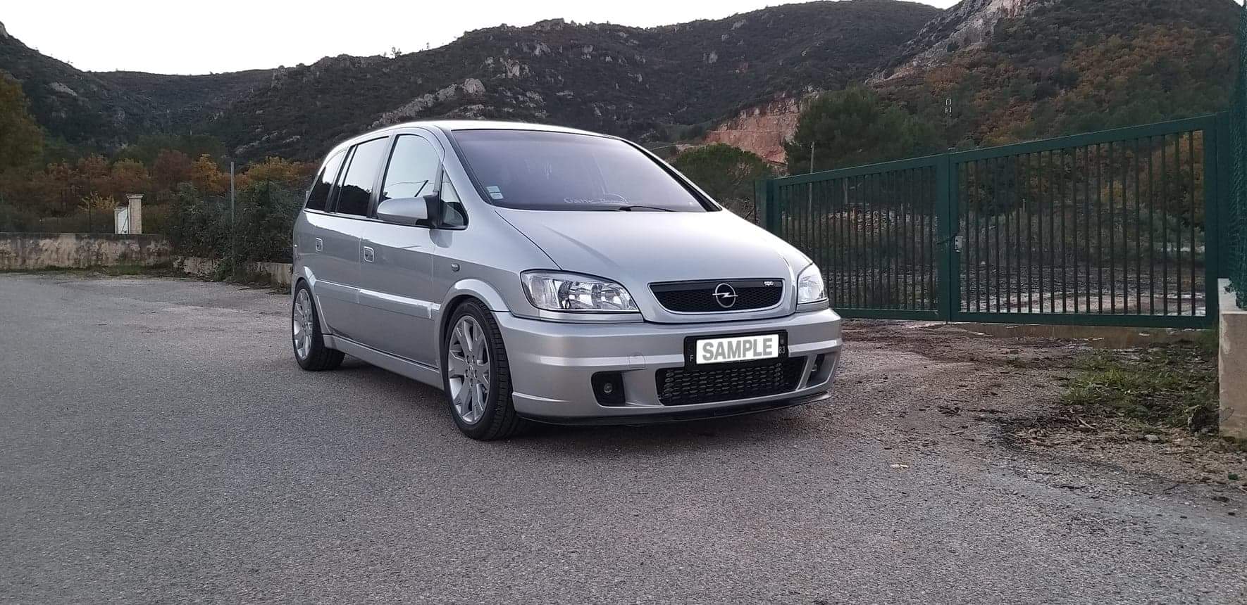

Ce week-end on avait du temps alors pourquoi ne pas aller sur Toulon chercher une nouvelle Opel ?? (avec tous les couacs que cela inclus, banquière qui emmerde le monde la veille du départ, ratage du premier car suite modification de l'arrêt sans prévenir et pénurie d'essence pour faire dans les grandes lignes).
Comme la majorité des speedy il est pas peint, j'étais un peu réticent à cette idée mais finalement je pense que c'est un bon choix (un peu de discrétion ne fait pas de mal)...
Je coche une case de plus avec un turbal dans le garage c'est une première pour moi.

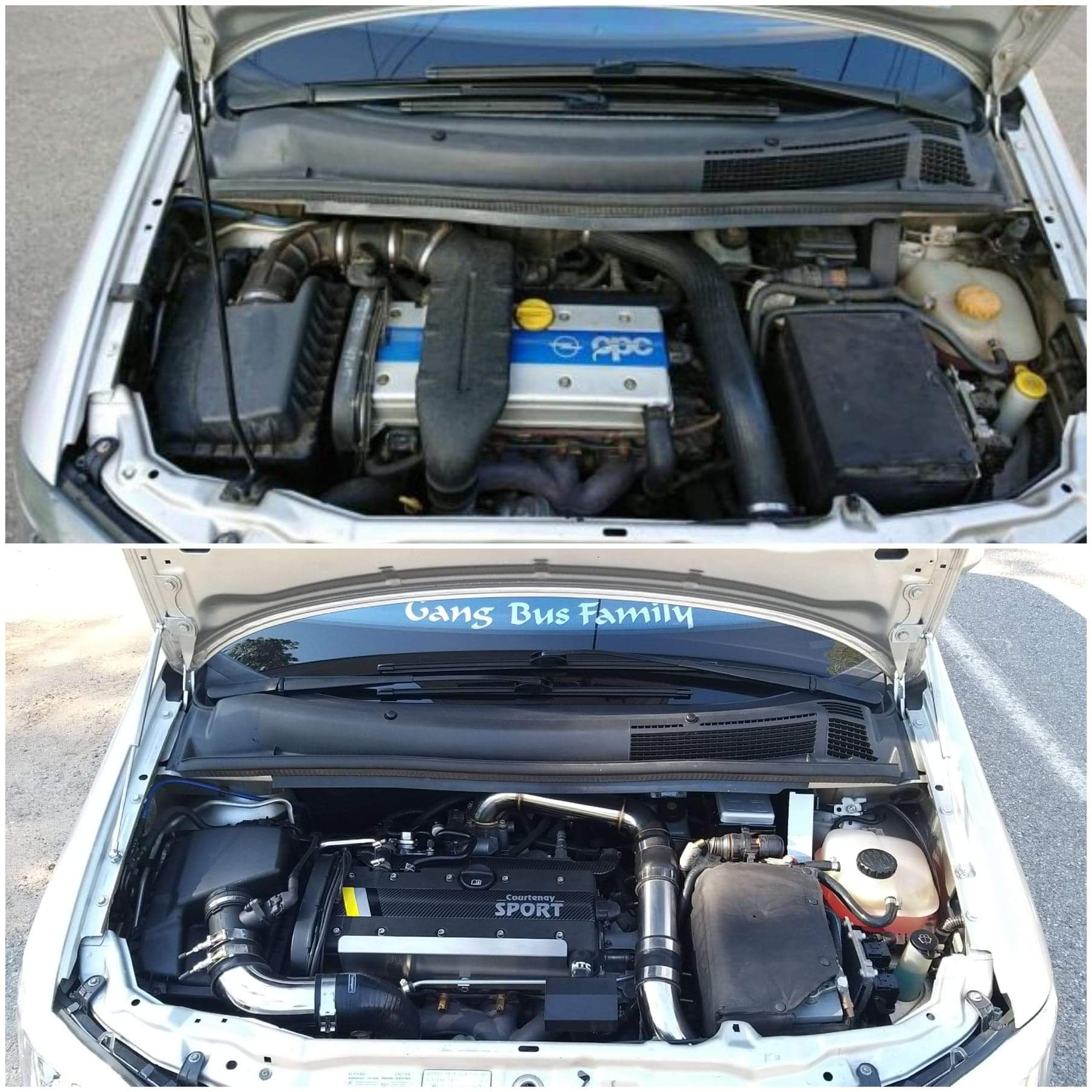

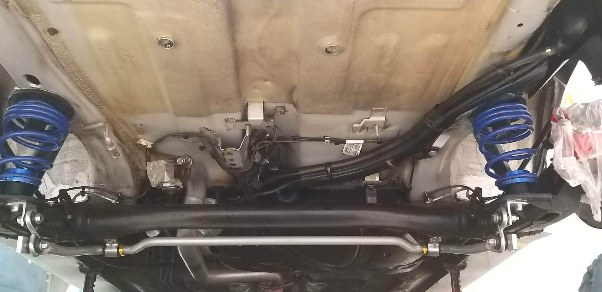

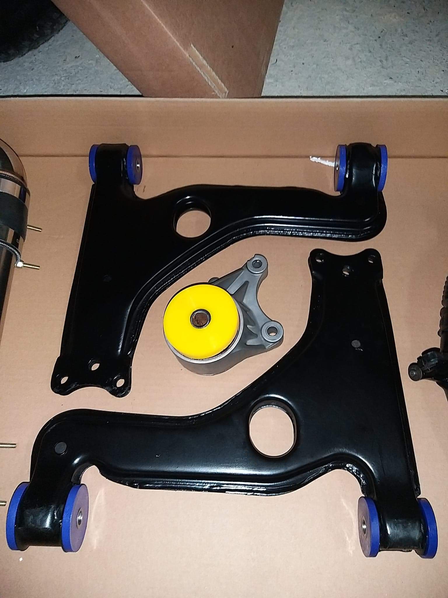

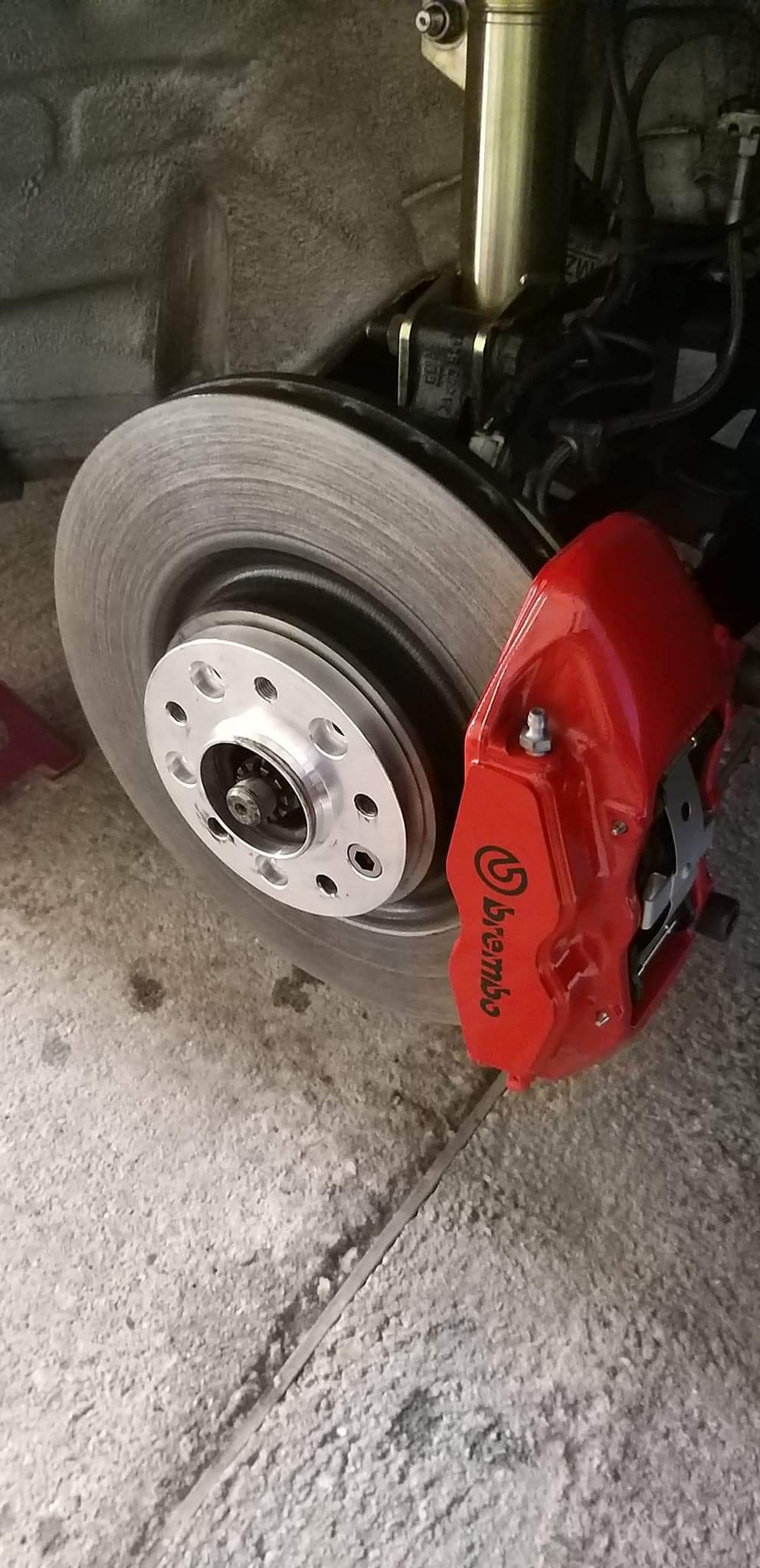

Trêve de bavardages, les plus attentifs savent déjà qu'il ne s'agit pas d'un speedy... Voici donc la nouvelle familiale : Un zafira OPC phase 2 gris (la discrétion sert à ça... on le remarquera pas sur les parking à l'inverse du bleu qui me faisait rêver). Comme on ne se refait pas, il est légèrement modifié :
étriers mégane RS et disques en 330, vectra pour l'arrière en 292 (etries refaits à neuf et rouge parce que ça va plus vite)
Powerflex partout
Combinés filetés AP racing
durits avia
Partie moteur pas grand chose : échangeur frontal, top hat 2,5 décata (origine fourni) dump interne à monter, reprog Banet...
L’intérieur est comme neuf c'est hallucinant, j'ai même peur de monter dedans :areuh: L'ancien proprio était sacrément maniaque, il avait plus de produits de nettoyage qu'un toiletteur professionnel...
Stop au blabla voilà quelques photos :
Presque 1200km fait pour le ramener, ça roule bien, les recaro sont incroyablement confortables et invitent à rouler, le châssis est finalement très correct avec ces modifs sans que ce soit un bout de bois qui sautille de partout... conso moyenne à 8,5l/100 je m'attendais également à plus (mais au régulateur tout du long à 130, juste les éternels départs de péages :D). Bref je suis content le nouveau daily remplit toutes les cases... (pas commun, essence, 7 places, il y a même le lecteur DVD pour être tranquille sur les grands trajets :areuh: ).

Re: [Fredo72]Speedster 2.2, lionnes et un Z20LET PASPEINT!
Plutôt sympa, j'aime bien :II:
Ca a une bonne bouille
Messages : 10327
Rhooo... je kifferais avoir ça pour ma petite famille moi... :love:
En plus il tolère bien le bioethanol avec une petite reprog/boitier... :II:
VP va être jaloux :areuh:
Un zaf avec des combinés filetés :danger: ils sont fous :areuh:
Achat original et le côté sleeper doit être marrant. :II:

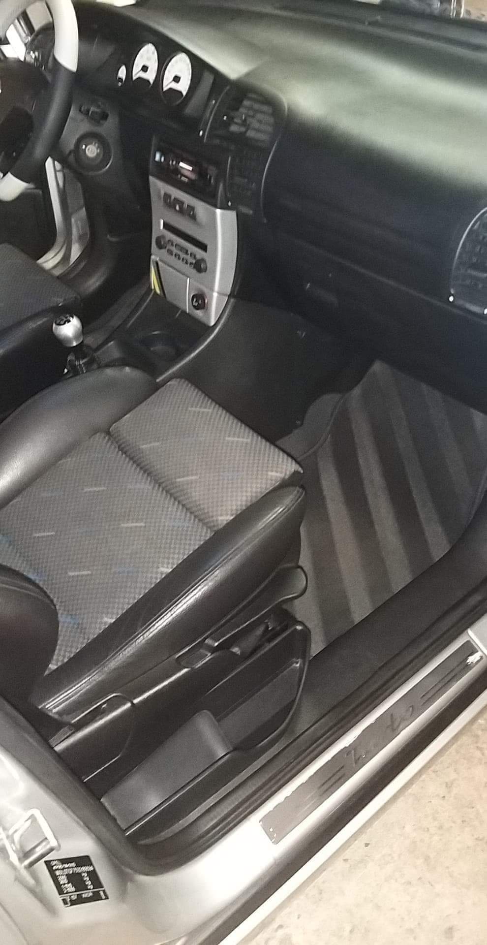

L'allègement commence... Le poste d'origine (avec un entourage complet en ferraille bien épaisse à laisser place à mon mini autoradio sans lecteur CD Pionner... :areuh:

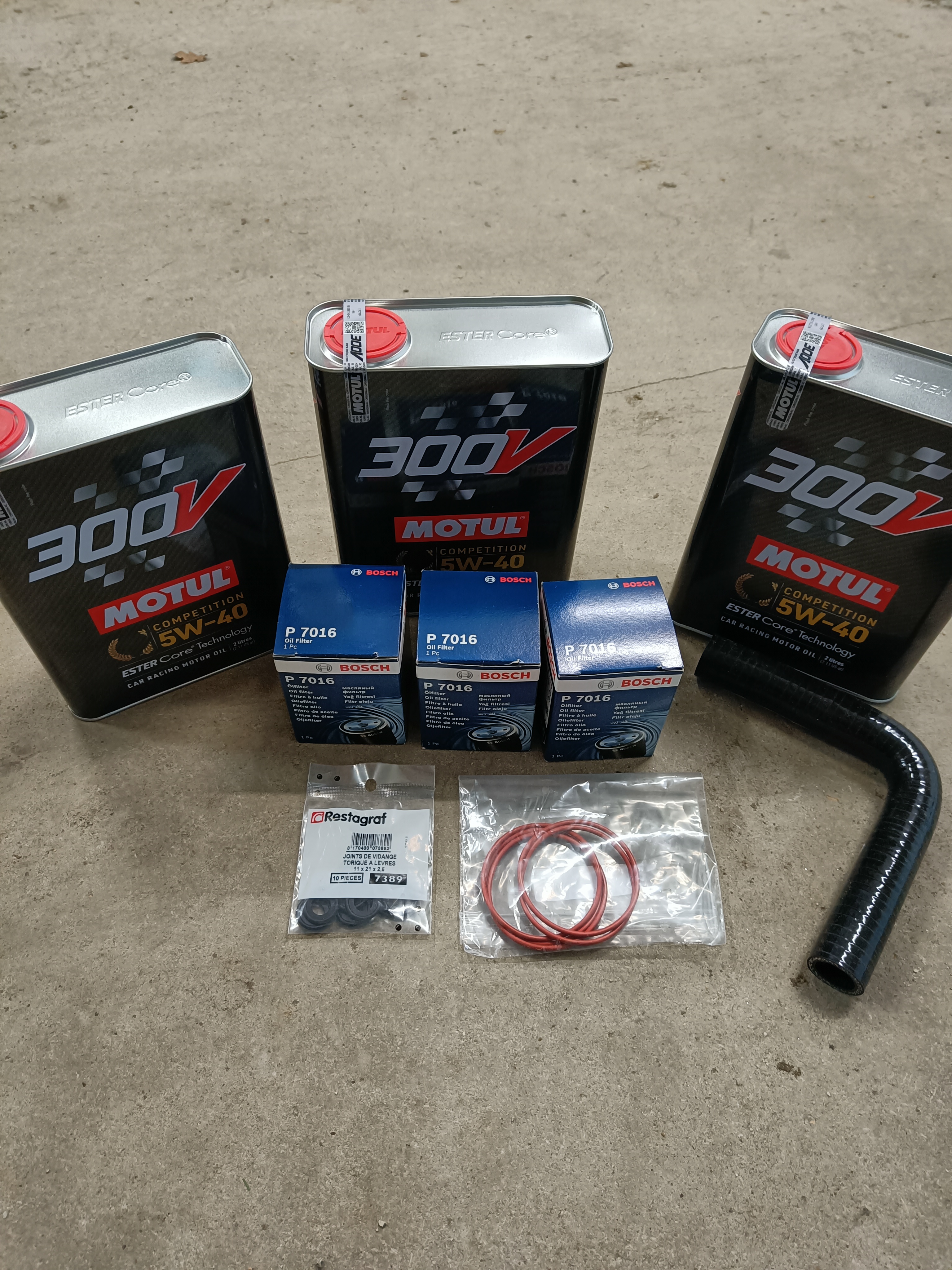

Un peu de nouvelles du harem...
Le speedy est prêt pour l'entretien annuel même si je suis à 1300km depuis février 2022 :cry:
J'ai acheté plusieurs joints/filtres parce que j'en ai marre d'oublier d'en acheter avant de me lancer :D au passage la 300v nouvelle formule de la mort coûte une couille... Ça sera à revoir l'année prochaine!
Alerte nucléaire !!!!! J'ai enfin récupérer mes pontons envoyés il y a plus de 2 ans à hercules parts! Et il me les a rendu dans un état forcément moins bon... Sales, traces de colles partout je sens que je vais m'amuser ! les petites parties verticales au dessus des pontons sont en revanche complètement usées... En cadeau il a glissé un bandeau de tableau de bord carbone... J'ai jamais vu aussi dégueu... Bref je suis blasé.
L'xsi était encore en chantier, au programme roulements de roues avants, embrayage et son câble et joints Spy (cardans,vilo)... Ça roule me reste à peaufiner les réglages de garde et du sélecteur.

49792km... Vidange faite.
Au desserrage il m'a semblé sentir le porte filtre bouger donc pour assurer le coup commande en Angleterre des joints et d'un obturateur pour le capteur inutilisé sur le compresseur... Je fais le virement dans la seconde où j'ai le prix... Le colis arrive 3 semaines après :roll: :fight:
Bref, serrage au couple (bien galère vu le peu de place mais je n'apprends rien à personne) ça semble ok! Ça démarre malgré l'inactivité, la batterie tient le choc! Étanchéité à confirmer après une balade... Quand il fera moins humide :D
À l'année prochaine pour voir si j'ai plus rouler! :areuh:
