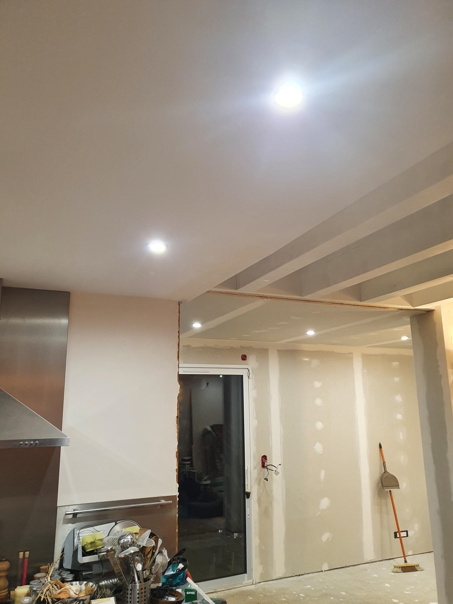

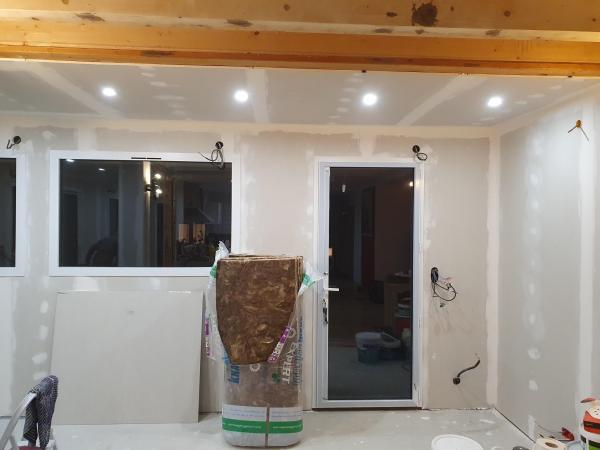

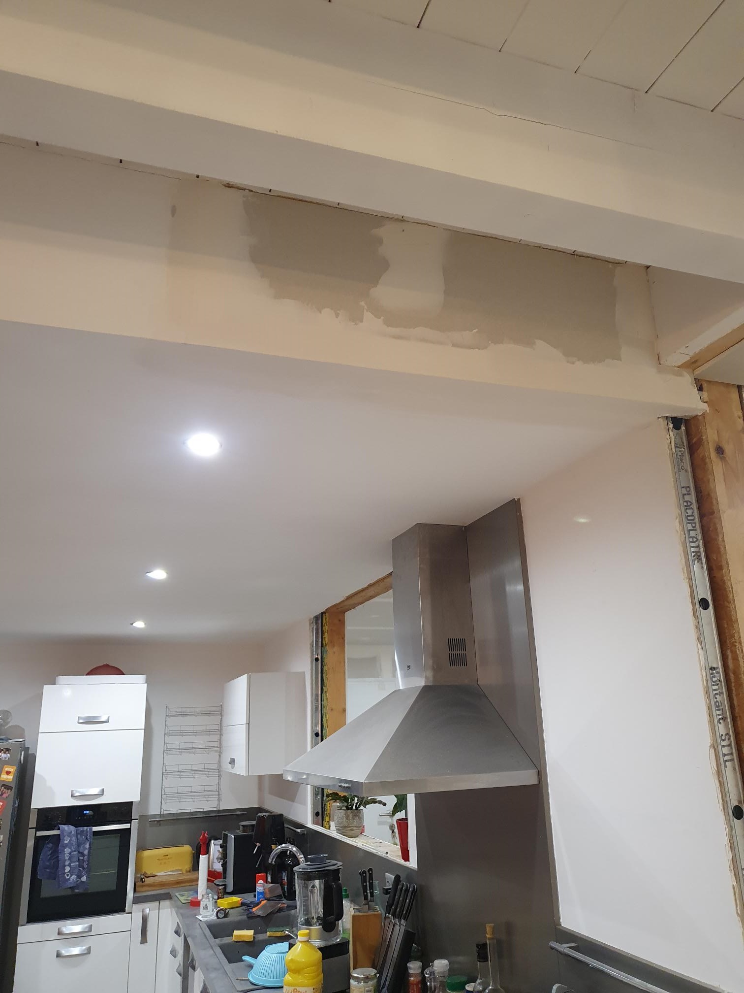

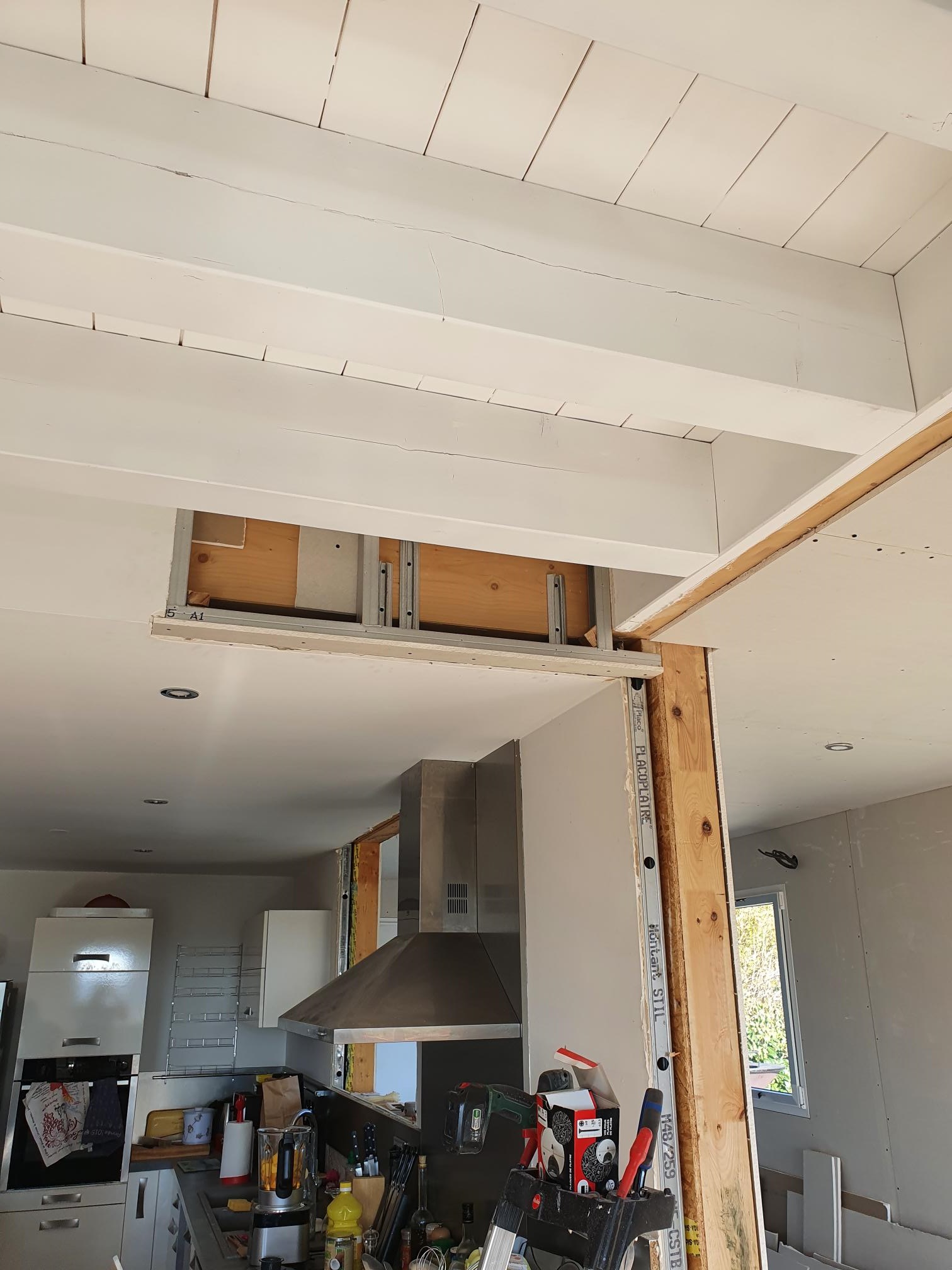

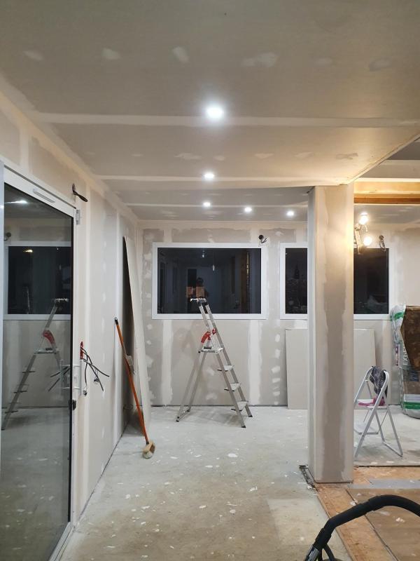

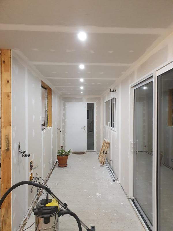

Bonjour à tous,
Petit update BTP, les travaux ont bien avancé, les joints sont faits et les Brise soleil installés. Il reste la couche d'enduit de finition à passer sur les bandes et vis (j'aime bien faire les bandes en 3 temps, jointage / charge / finition) que j'espère faire dans la semaine pour possiblement un ponçage ce week-end, je dois louer une Girafe pour ça d'ailleurs, donc à voir.
Au programme, boucher le trou béant laissé lorsqu'on a tombé la niche qui était sur le côté de la cuisine
C'est fait non sans mal pour rattraper le niveau du plafond existant, la partie montante sera terminée à l'enduit (note la partie montante le long du mur sera emprisonnée dans un cadre en bois pour une meilleure finition)
Puis tout le reste...
35kg d'enduit tirés et 100m linéaires de bande + 25 de bande armée.
Bref je suis mort...
