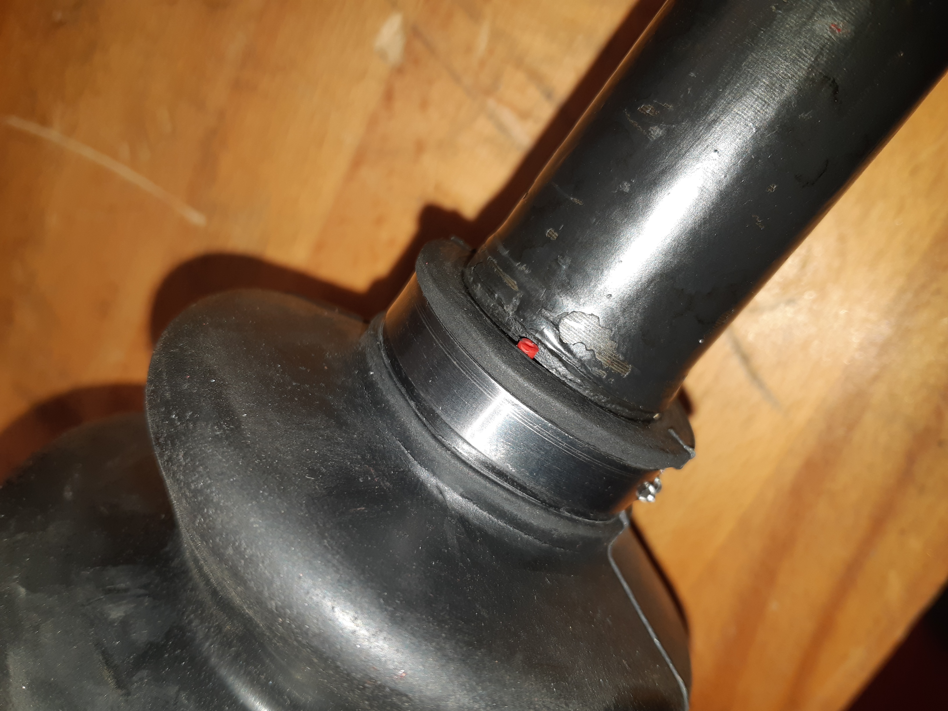

rueda a écrit :Autobloc et pont court montés, voiture prête pour l'ISM ! :smoke:
La photo de la petite astuce pour le soufflet de cardan avec un bout de tube de WD40 (je sais plus qui voulait voir ça).
Devant l'indisponibilité des soufflets de cardans Opel, j'ai acheté 2 marques différentes et monté celui qui me paraissait le meilleur, je laisserait mon feedback quand il aura été éprouvé...
Bilan, pas essayé de mettre ce foutu bout de plastique sur le soufflet (est-ce possible seulement sans le redémonter ?) et soufflet explosé à la deuxième session de la matinée au Bugatti.
Vibration à haute vitesse sur le train arrière, puis plus rien. Une fois revenu sur le paddock, démontage roue et bingo !
Je crains que le cardan ait morfle cette fois.
Donc, sauf à avoir un soufflet d’origine (qui de toute façon mettra juste un peu plus de temps à se dezinguer, l’amélioration avec la mise à l’air semble incontournable.
:devil2:
