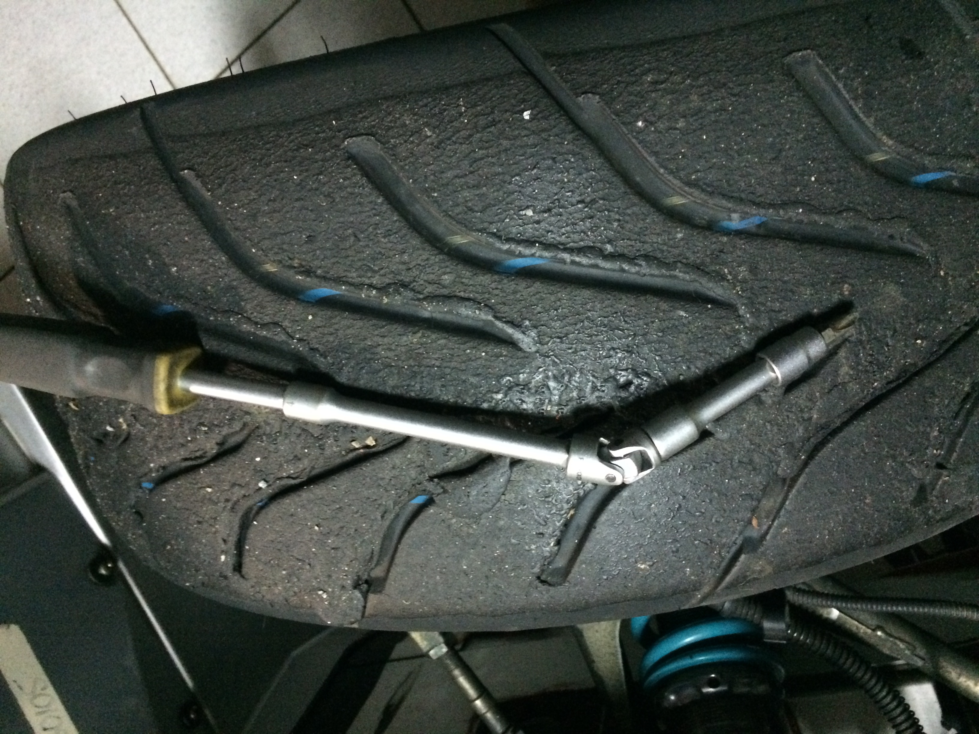

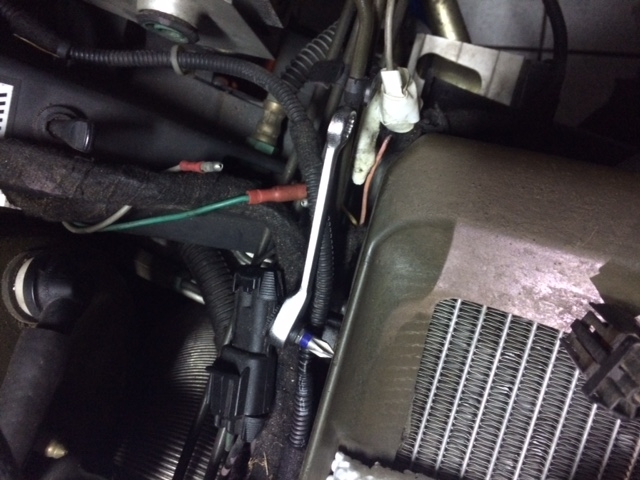

Il faut enlever le support radiateur ,pour cela découpe des colsons qui maintient les diffèrents cables et dévisser les différentes vis donc rien de compliqué sauf une vis qui ce trouve coté conducteur
Pour cela j'ai utilisé cette clé puis celle ci
Et la cela passe :devil2:

Nm76 a écrit :Il faut enlever le support radiateur ,pour cela découpe des colsons qui maintient les diffèrents cables et dévisser les différentes vis donc rien de compliqué sauf une vis qui ce trouve coté conducteur
Un conseil pour le remontage et éventuellement pour un futur démontage ;)
Fait une encoche sur le support radiateur de façon à pouvoir mettre cette fameuse vis avant et de n'avoir plus qu'à enfiler le support radiateur dessus et la serrer.
ça te fera gagner du temps :)

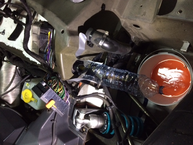

Vidange du circuit de refroidissement ,j'enlève la durite coté passagé et je soulève le speedy avec un cric de l'autre coté :D

Puis on enlève la durite coté conducteur et la on peux tous enlever

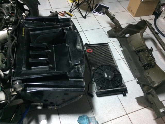

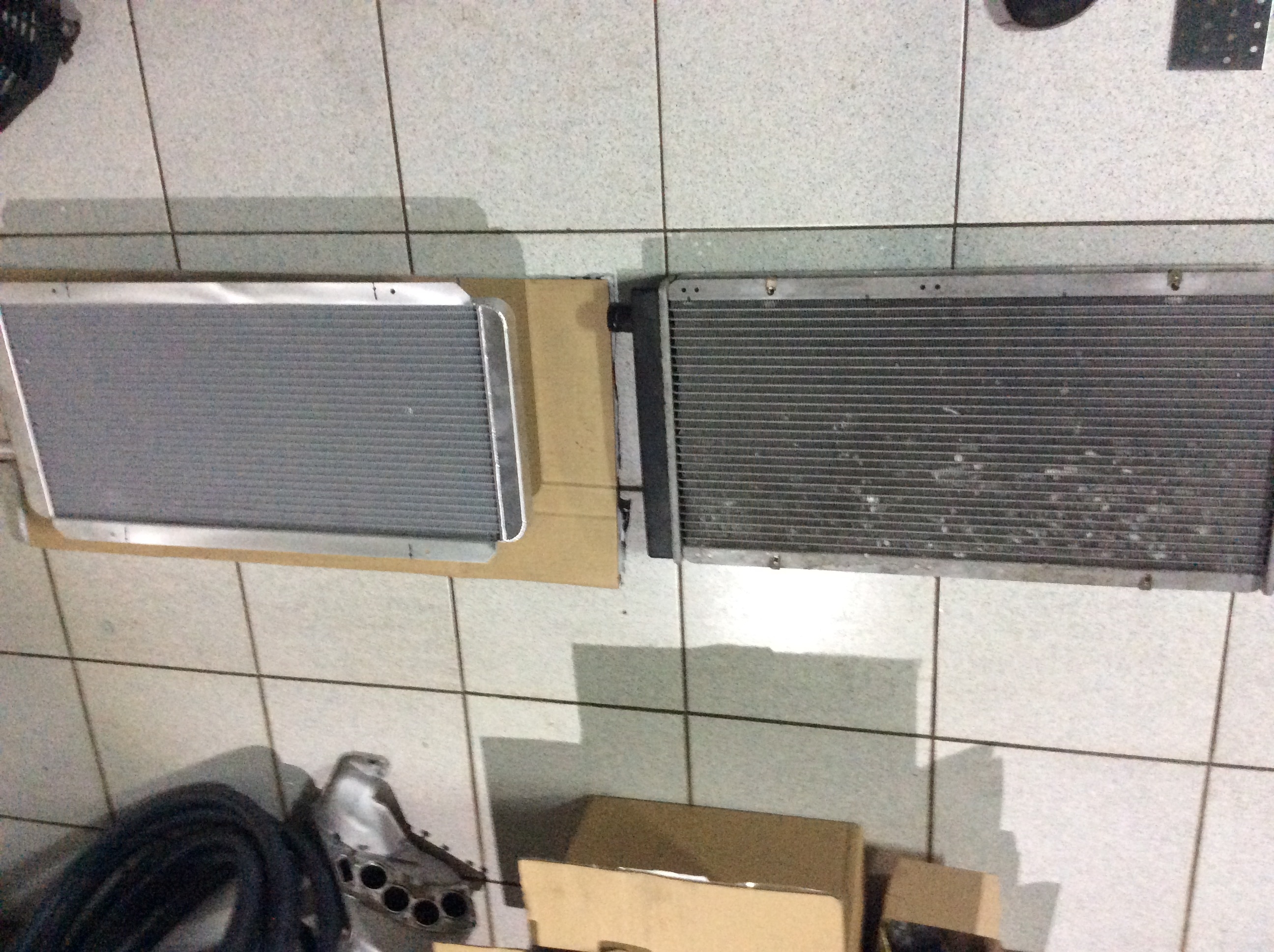

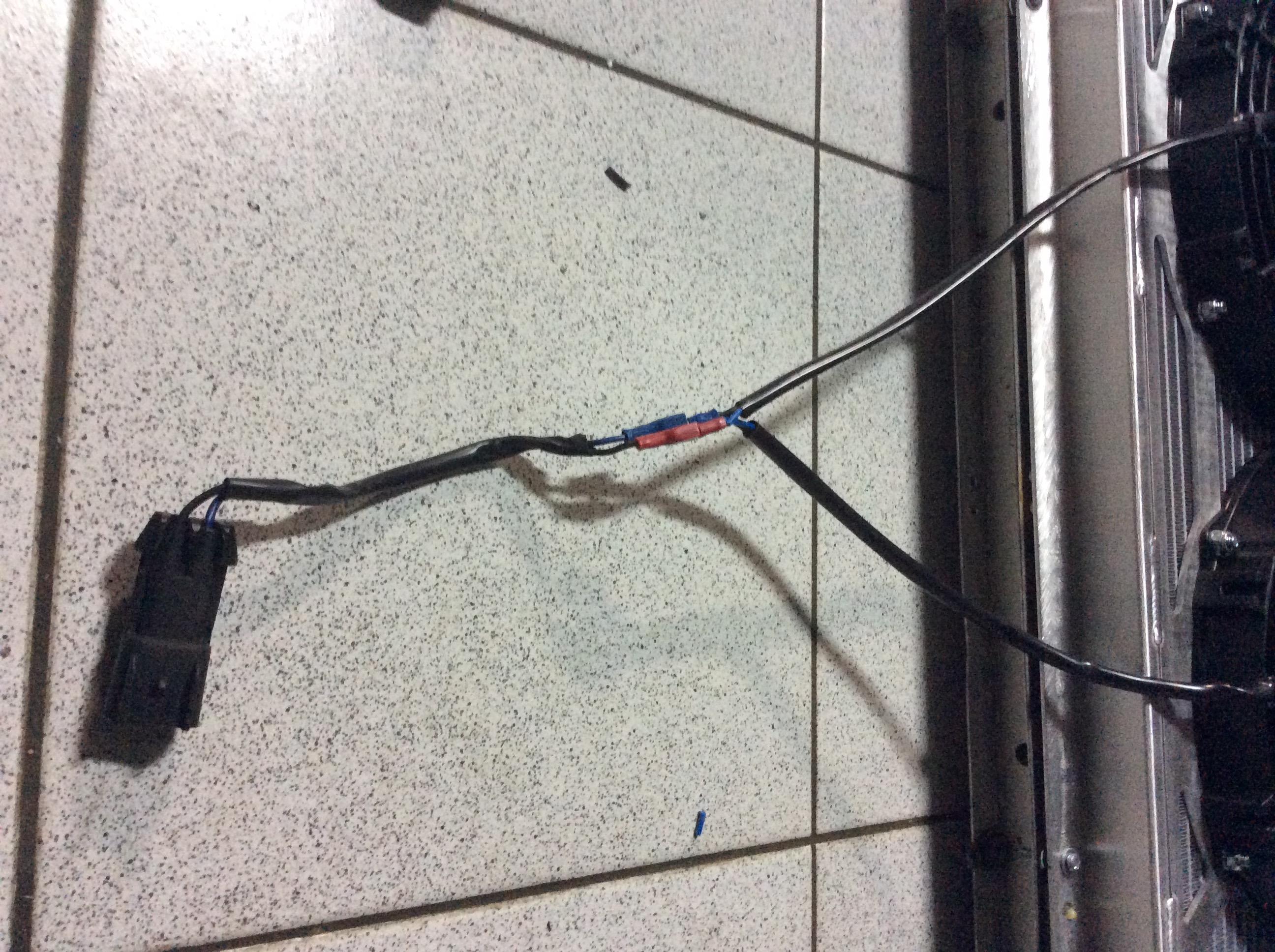

Voici les 2 radiateurs ,j'ai enlevé le ventilo de l'ancien radiateur et raccorder les 2 ventilo ensembles ( radia proalloy ) sur une prise commune

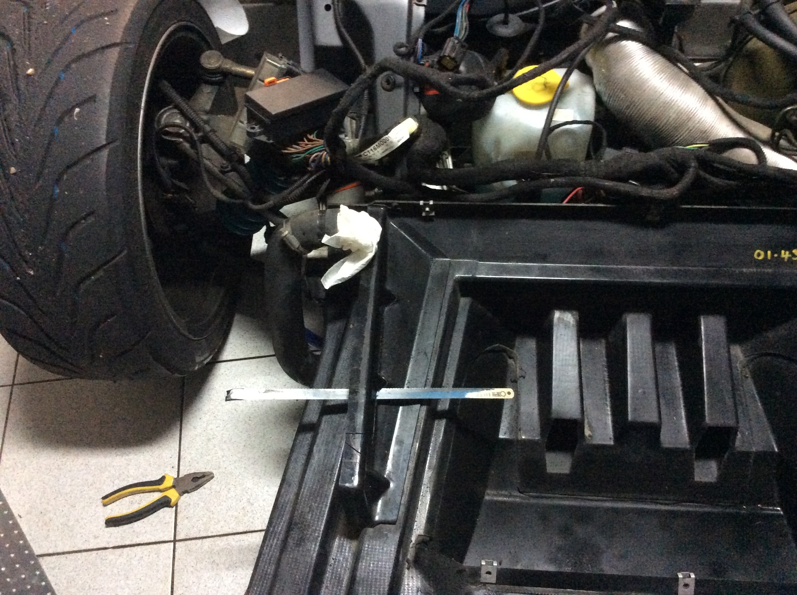

Découpe des 2 équerres
Nm76
Messages : 434
Re: Montage compresseur
Message par Nm76 »
Fixation des 2 radia ensemble
Tu n'en profites pas pour mettre un radiateur d'eau majoré et full alu ?

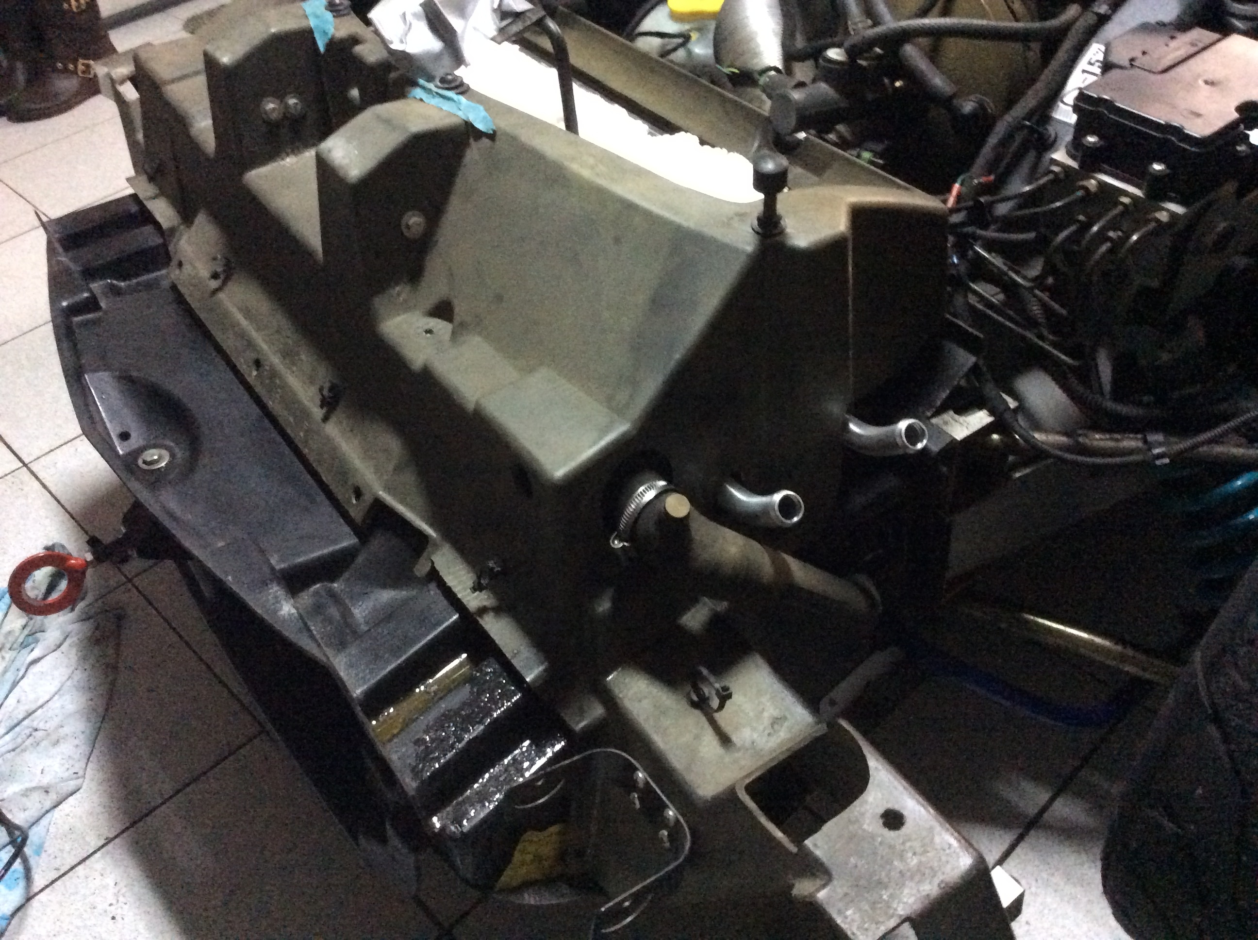

Découpe du cache radia pour l'entré et sortie du radia

laconi16 a écrit :Tu n'en profites pas pour mettre un radiateur d'eau majoré et full alu ?
J'essaye comme cela :maître: .
Si casse,cela ne vient pas a un démontage du masque avant :D

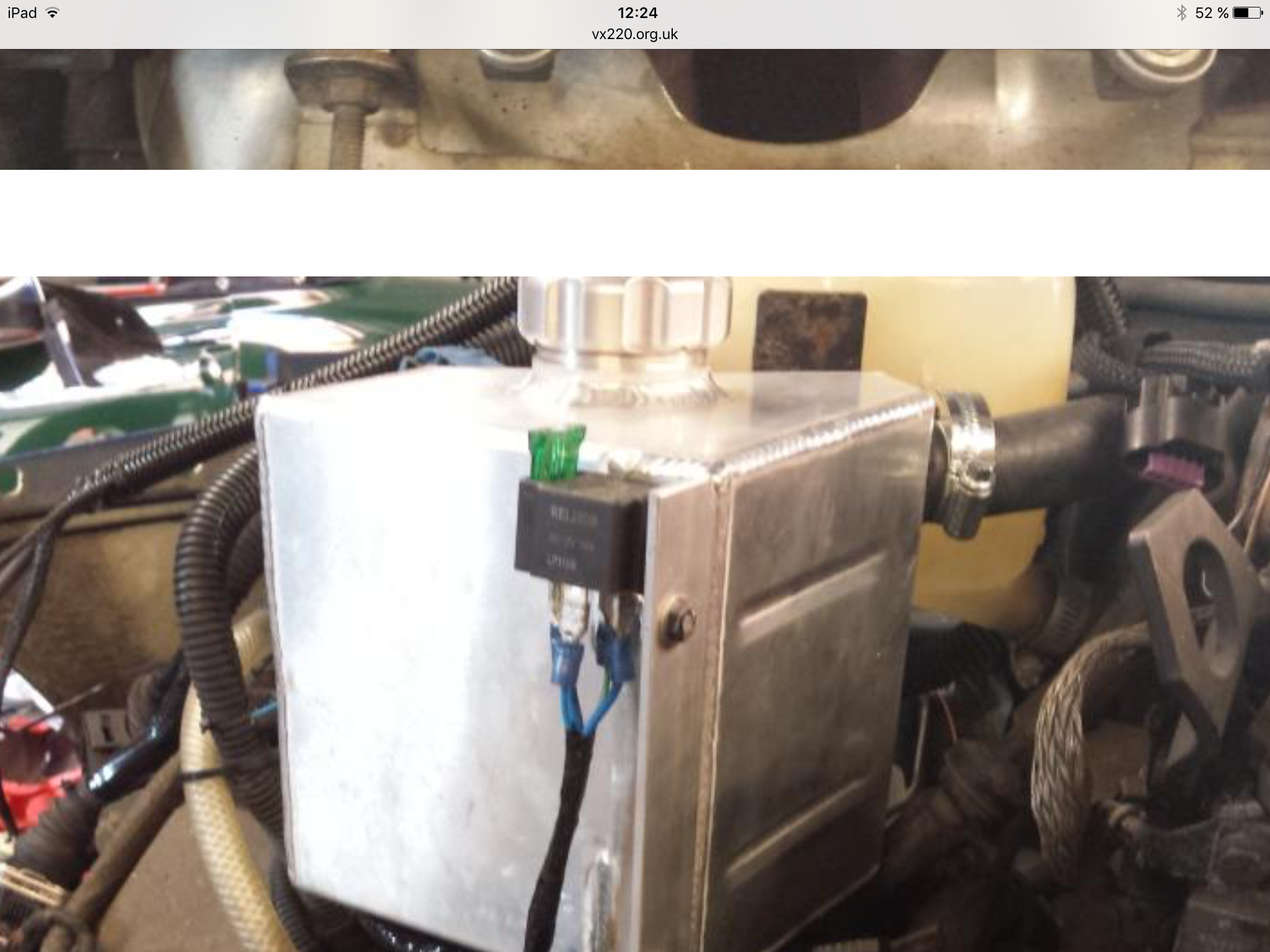

J'ai reçu avec le kit un relais pour la pompe à eau .
Étant très doué en électricité :::: ,pouvez-vous me donner le schéma pour le branchement de la pompe et de ce relais .
Le relais est-il vraiment nécessaire ?

Image pris d'un autre forum
Moi j'ai mis le relais dans le coffre avec les autres relais ;)
Voici le câblage que j'ai appliqué sur le mien
http://zincprotest.com/vx/ChargeCoolerPumpWiring.pdf

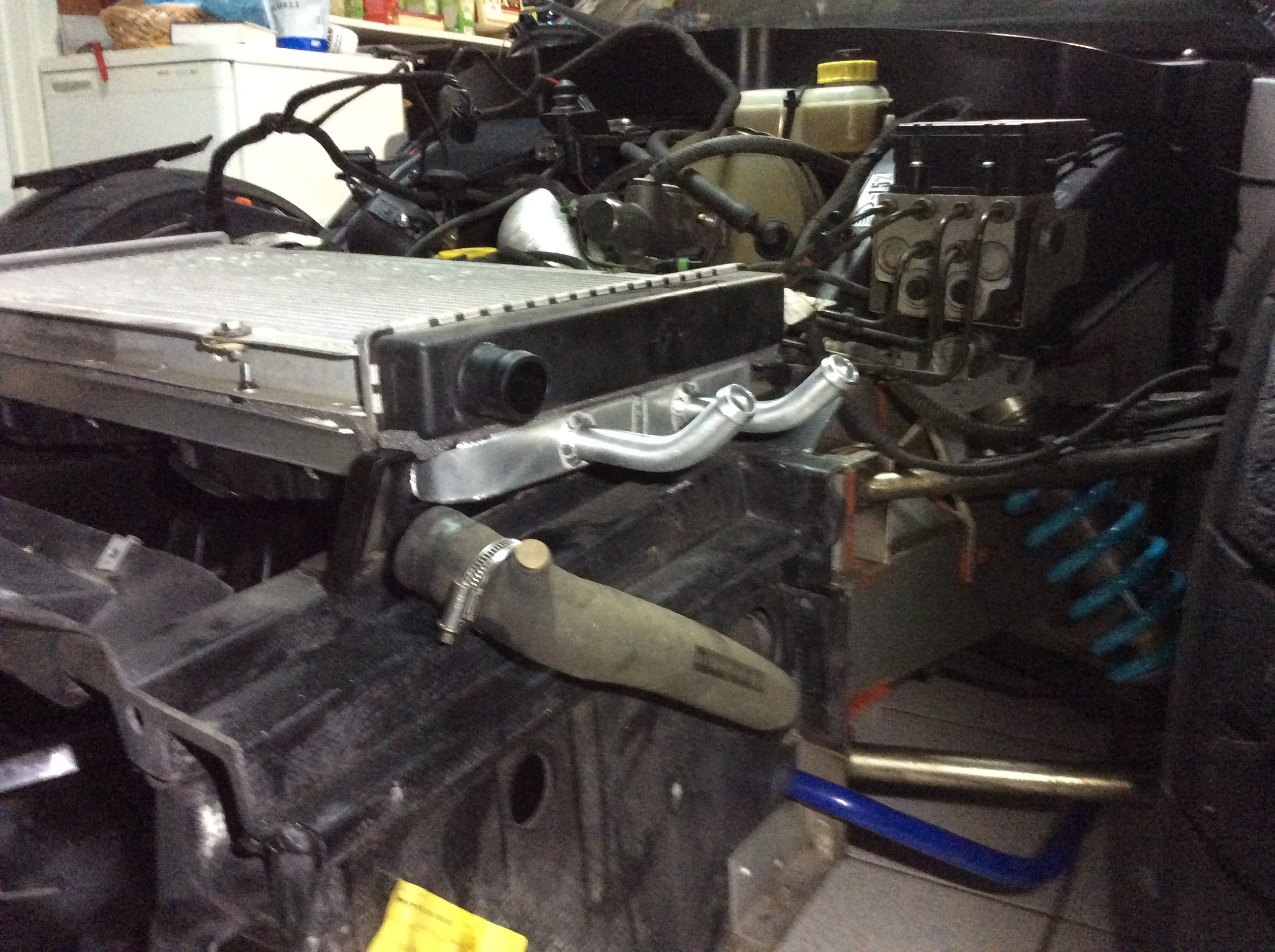

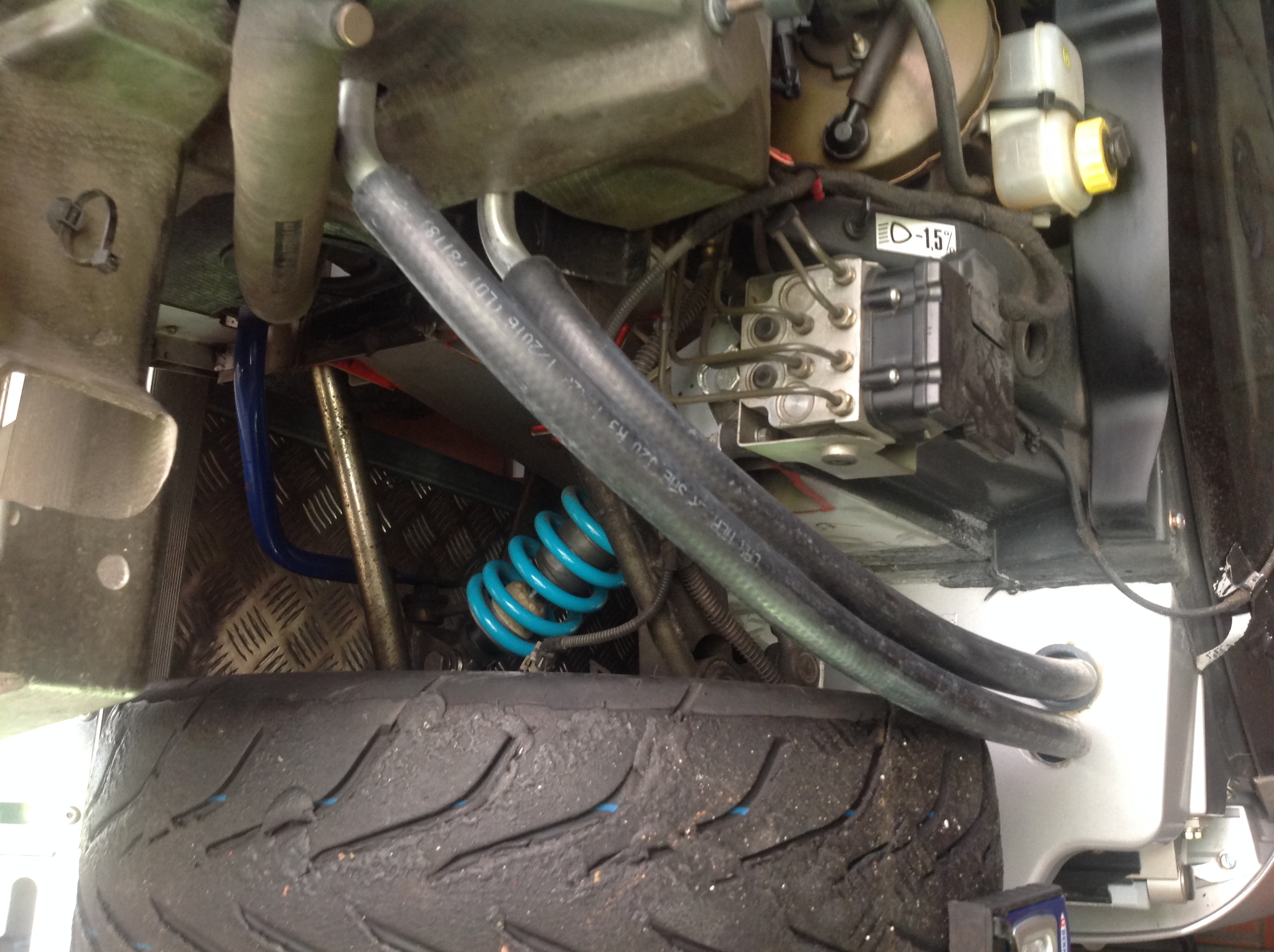

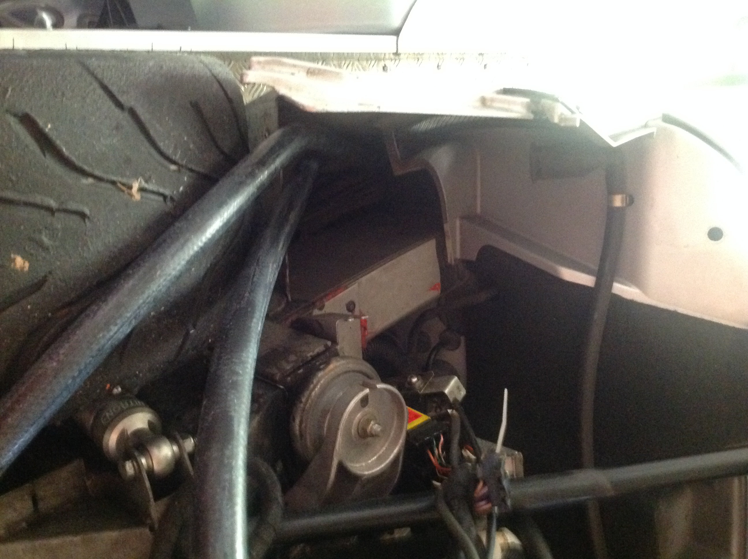

Passage des durites
Elles sortent pas à droite les durites du radia pro alloy? :voyons:

Message par Nm76 »
bad boy a écrit :C'est quoi la tôle alu de magasin bricolage ?
Ce n'est pas le fond plat :D
La tôle alu ----------------- de ma remorque
Nm76
Messages : 434
Message par Nm76 »
speedturbo33 a écrit :Elles sortent pas à droite les durites du radia pro alloy? :voyons:
Non côté gauche
Si tu retournes le radia elles sortent de l'autre côté :areuh:
Arriver à droite ou à gauche dans la baie moteur n'a pas vraiment d'importance. D'ailleurs si NM76 avait utilisé le support de pompe OEM qui se visse sur le bloc moteur, arriver de ce côté aurait été plus judicieux que de l'autre puisque ça permet d'arriver sur la pompe sans avoir à utiliser une durite à 180°.
Moi comme j'ai retaillé le support pour l'alléger, ça m'a permis de mettre la pompe à l'envers sur le support. Autrement j'aurai regretté de ne pas avoir passé les durites dans le ponton côté conducteur.
Perso j'ai suivi le montage comme préconisé dans la doc. Et ils mettent les sorties côté droit. Et ça allait bien comme ça j'ai trouvé.
