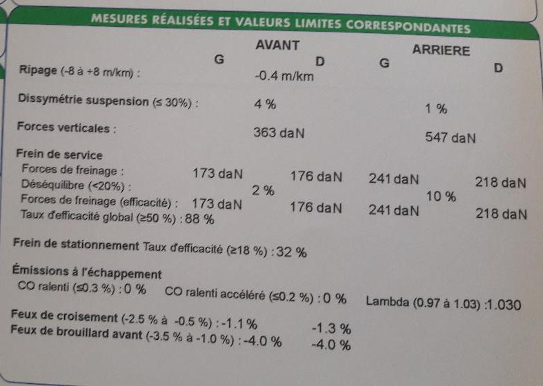

VX'er a écrit :Sors ton dernier contrôle technique et jete un oeil aux forces de freinage... Pas l'efficacité, les forces...
Le CT montrerai une dissymétrie droite gauche, pas avant arrière. À moins que je mette la voiture en travers ? :OO:

Le CT donne les forces de freinage en daN roue par roue.
A toi de comparer les forces avant par rapport à l'arrière .y'a rien de compliqué. Tu en déduis ta répartition avant arrière.
Faut juste ne pas lire l'efficacité de freinage en % qui en général tient compte de la masse sur chaque roue.
Mais bon... Ton CT te donnera des valeurs à froid donc pas réaliste des conditions circuit.

Voilà ce que j'ai. Mais comme je ne sais pas ce qu'il faudrait avoir.... :??:
Quelqu'un pourrait me montrer les valeurs de son CT ?

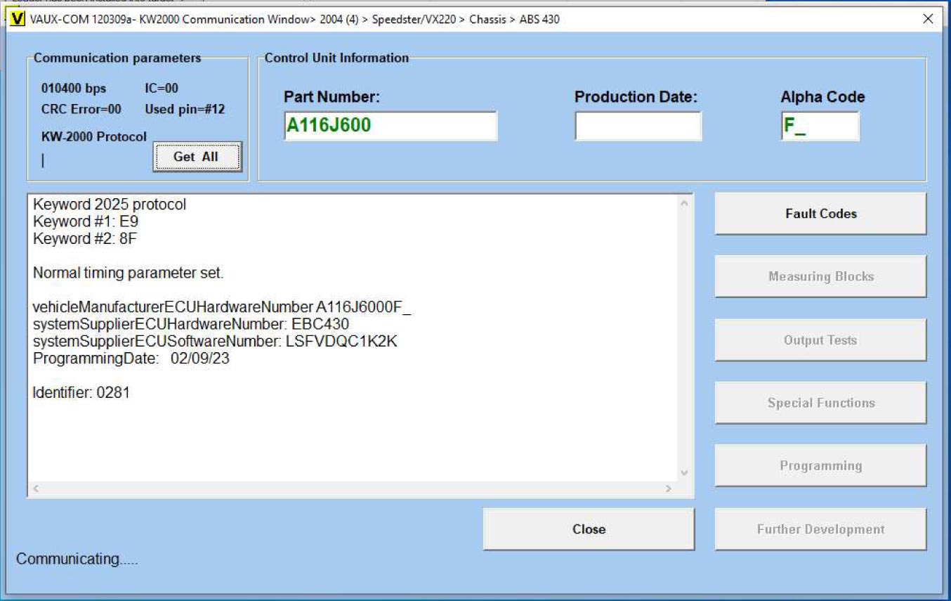

T'as un ABS d'origine ?? Ou un 4 canaux ?

VX'er a écrit :T'as un ABS d'origine ?? Ou un 4 canaux ?
Aucune idée : je n'ai rien changé,mais je ne sais pas ce qu'ont fait les précédents propriétaires.
Voilà ce que je vois à l'OP Com:

Je pense qu'il est d'origine. Normalement opcom ne permet pas d'accéder aux ABS Lotus.
En tout cas mon opcom ne le permet pas sur mon ABS

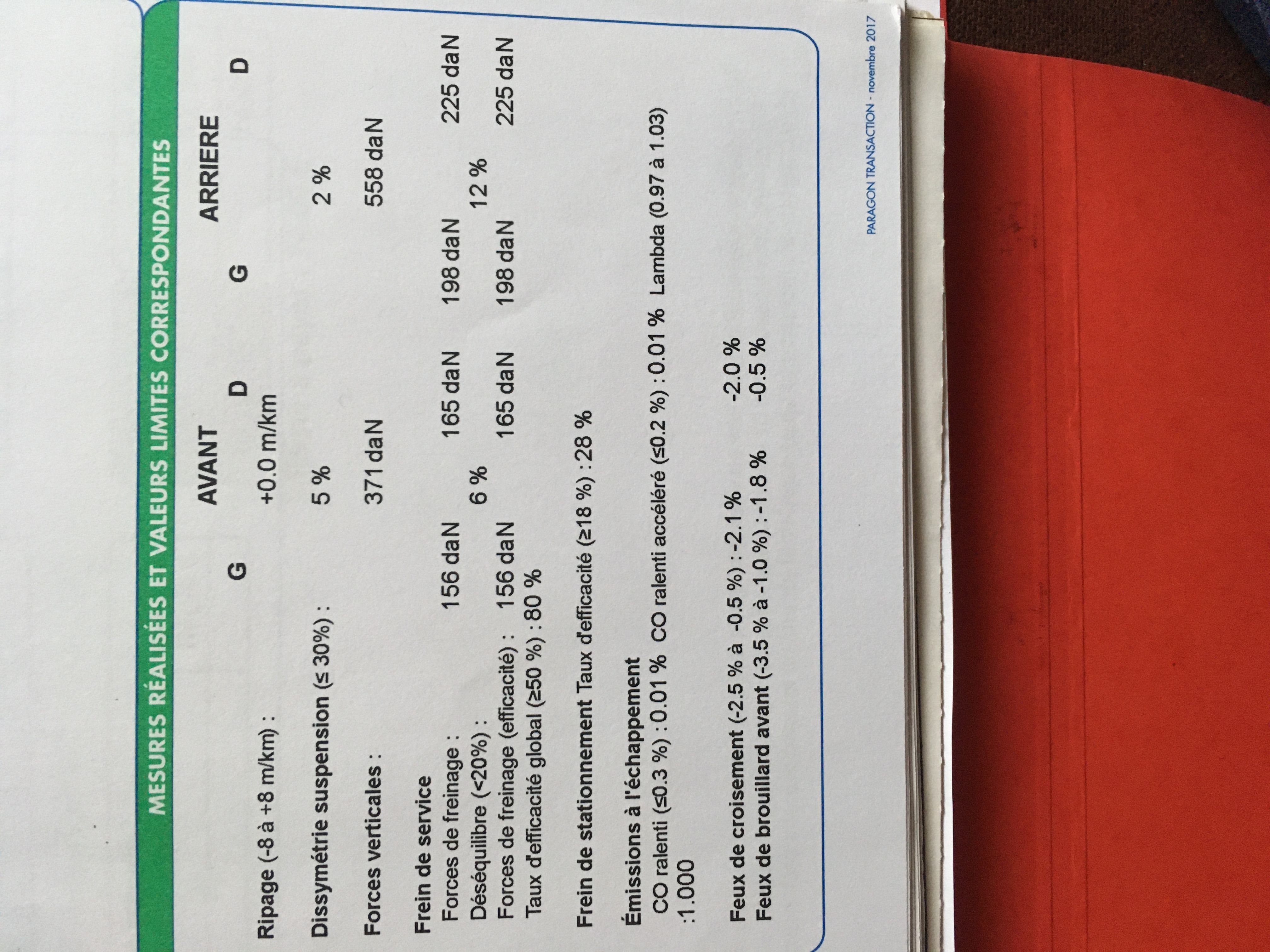

Si ça peut t’aider beedee voici mon rapport de CT (entièrement d’origine) :

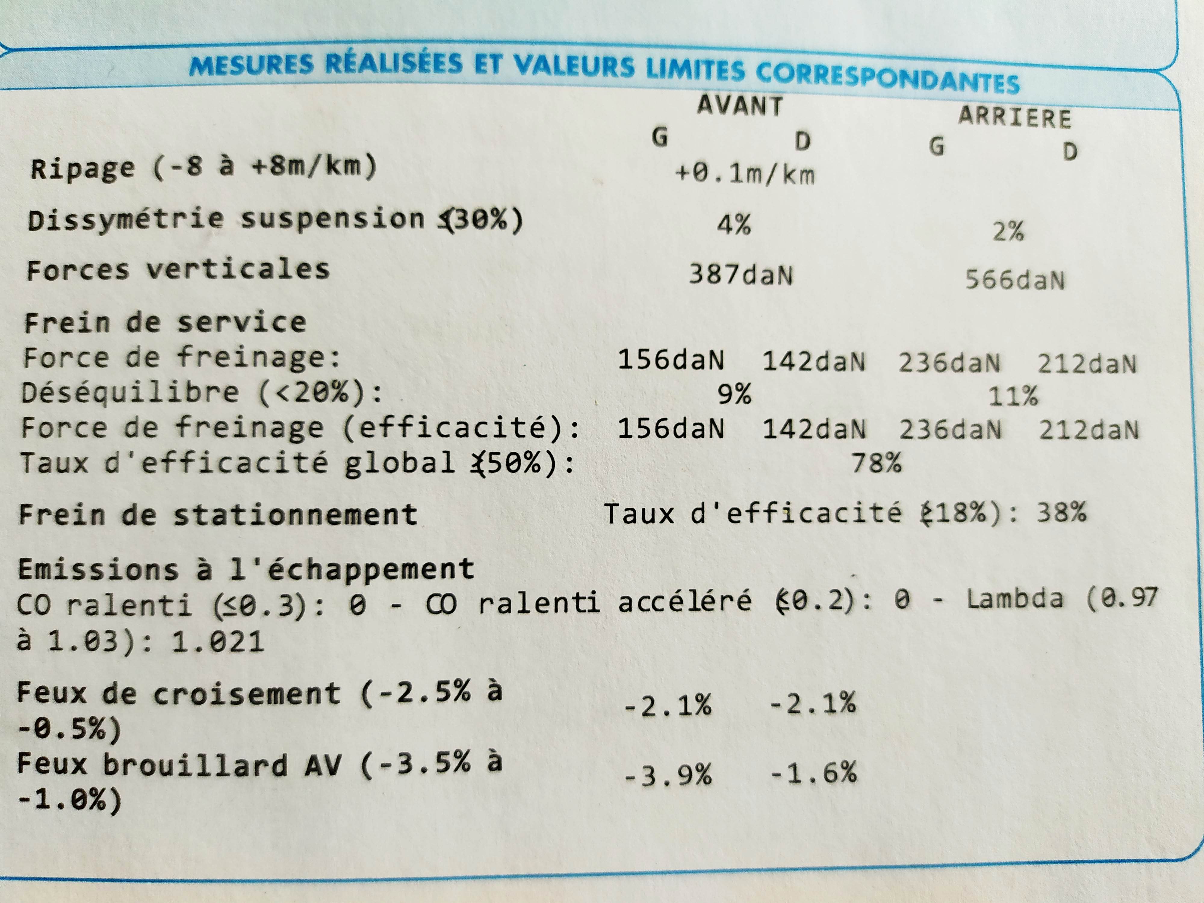

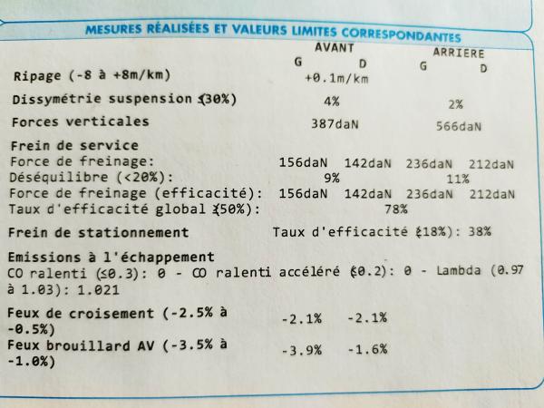

Voila les données du speedy faites en février.

C'est marrant je suis le seul qui a plus de force de freinage sur l'avant que l'arrière.
Avec une force pour le frein à main à la limite.
Les rc8 ça doit vraiment pas freiner à froid lol
