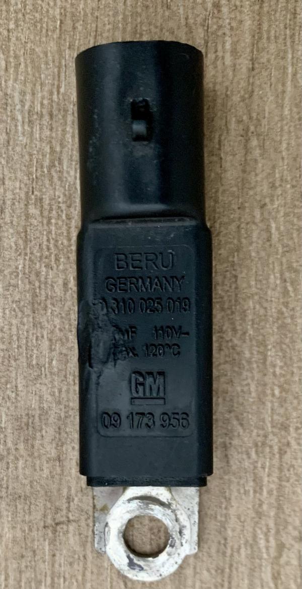

J’ai récupéré le speedy ! Il a bien fonctionné…
pendant 5 mn, le temps de le monter sur le plateau puis 5 autres minutes pour descendre et le rentrer dans le garage
Tout va bien donc, pour le moment.

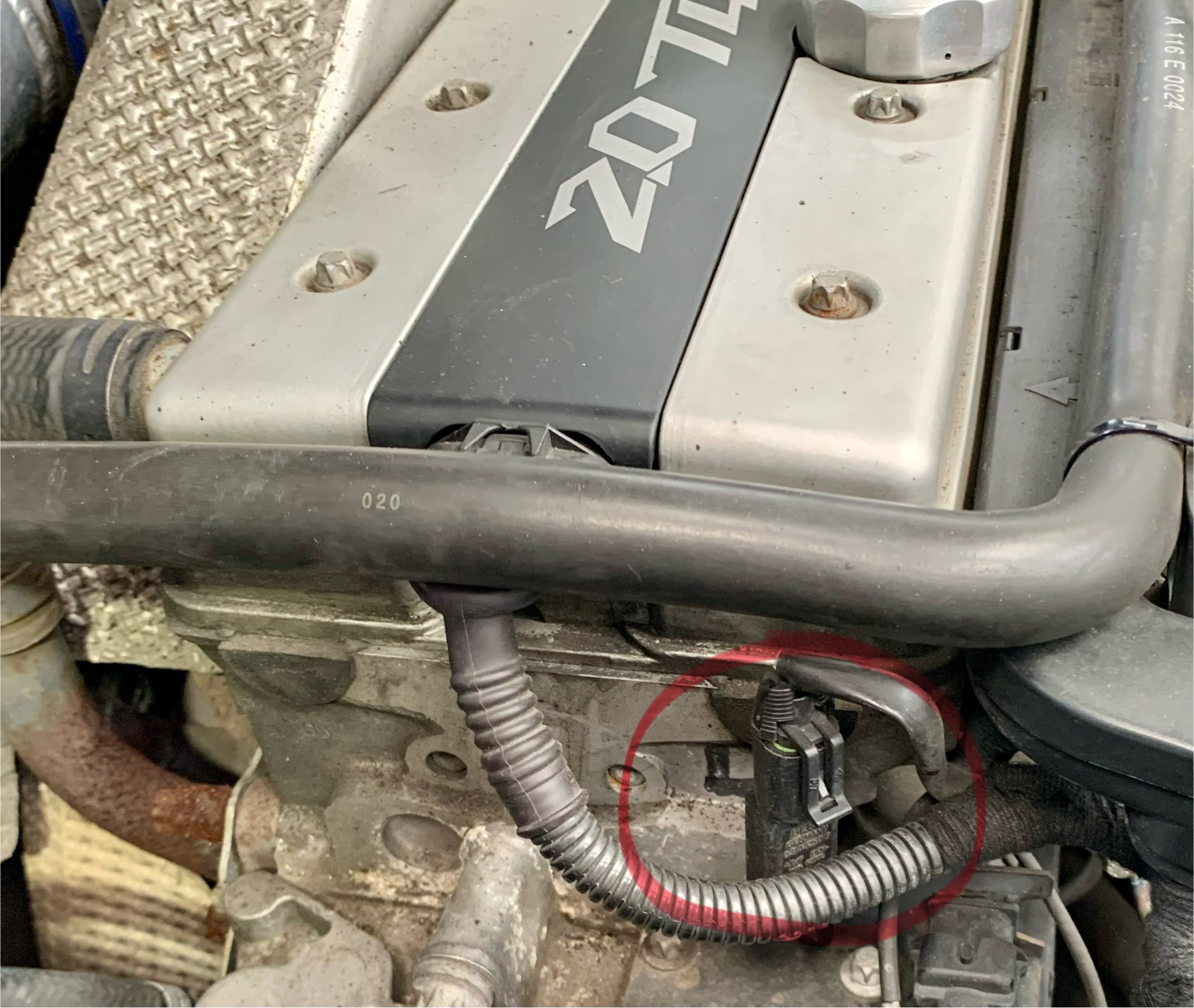

Sinon la put… de salop… d’encul… de sa mère, c’est un truc qu’on a sous les yeux dès qu’on ouvre le capot (côté moteur, hein
Vu de près, avec une partie des références (mais pas la capacité, ça a fondu
Selon le mécano de garde (tout le reste de l’équipe RCC est à Portimao), le condensateur se fout en défaut au dessus d’une certaine température et perturbe le fonctionnement de la bobine. Le calculo en déduit « PROBLEME » et met le moteur en mode sécurité.
Au 3eme essai, quand le moteur ne redémarrait pas du tout, un fusible avait cramé en plus.
Donc, trouver ce truc chez Opel ou ailleurs semble etre bien utile pour les speedy turbo agés (tous, quoi
). Le changement est enfantin par contre vu l’emplacement.

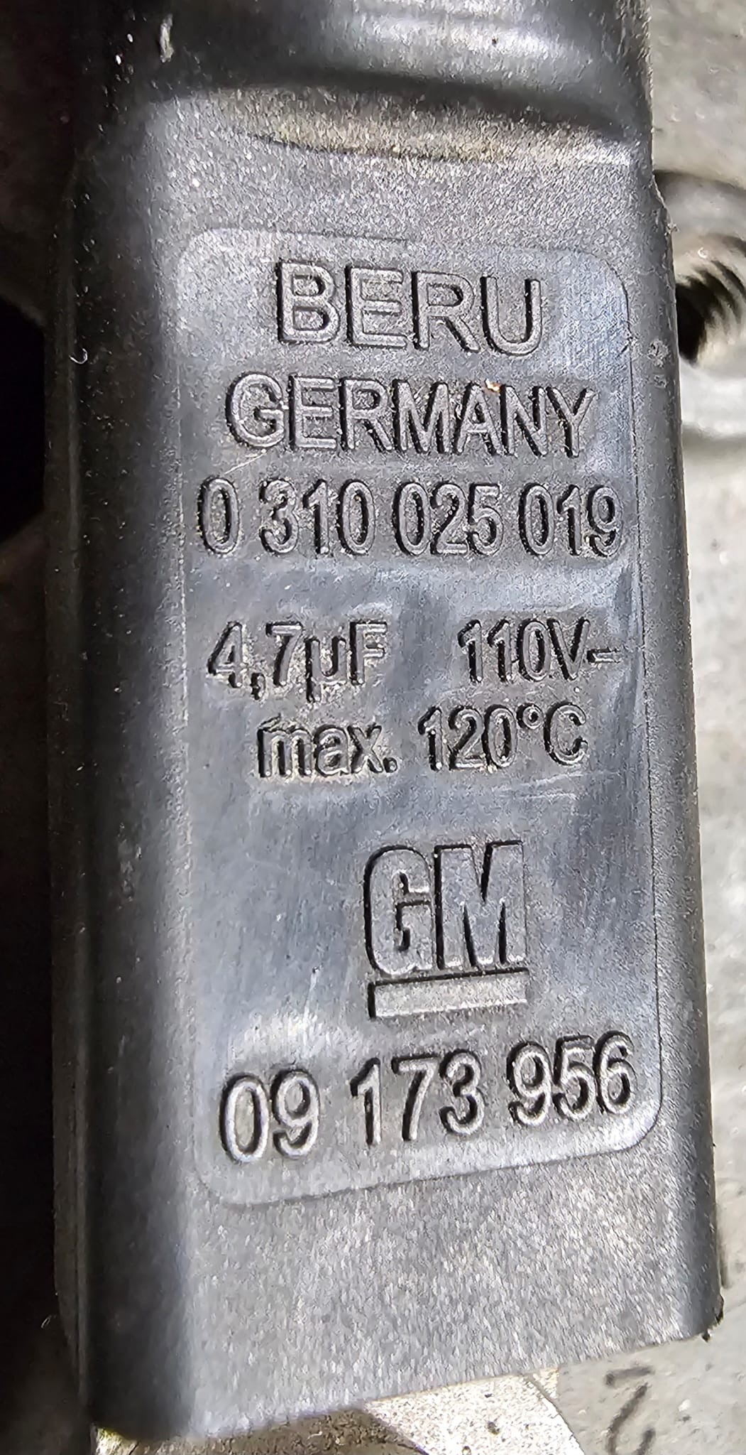

Grace à un ami dont le pseudo commence par Sp et finit par ad, les caractéristiques completes du condensateur.
C’est donc un 4,7 microFarad.

Faudrait être sûr de savoir à quoi ça sert...
Parce que si c'est pour la radio, autant faire une liaison directe sans ce condensateur.

C'est pas que pour la radio, c'est pour filtrer le bruit que généré l'allumage et qui doit perturber les signaux de l'écu.

Peut être.... mais le condo équivalent pour l'atmo tu peux t'en passer...rueda a écrit :C'est pas que pour la radio, c'est pour filtrer le bruit que généré l'allumage et qui doit perturber les signaux de l'écu.
Je pense plutôt qu'un condo défaillant peut générer des différences de potentiel qui vont perturber l'ECU.
