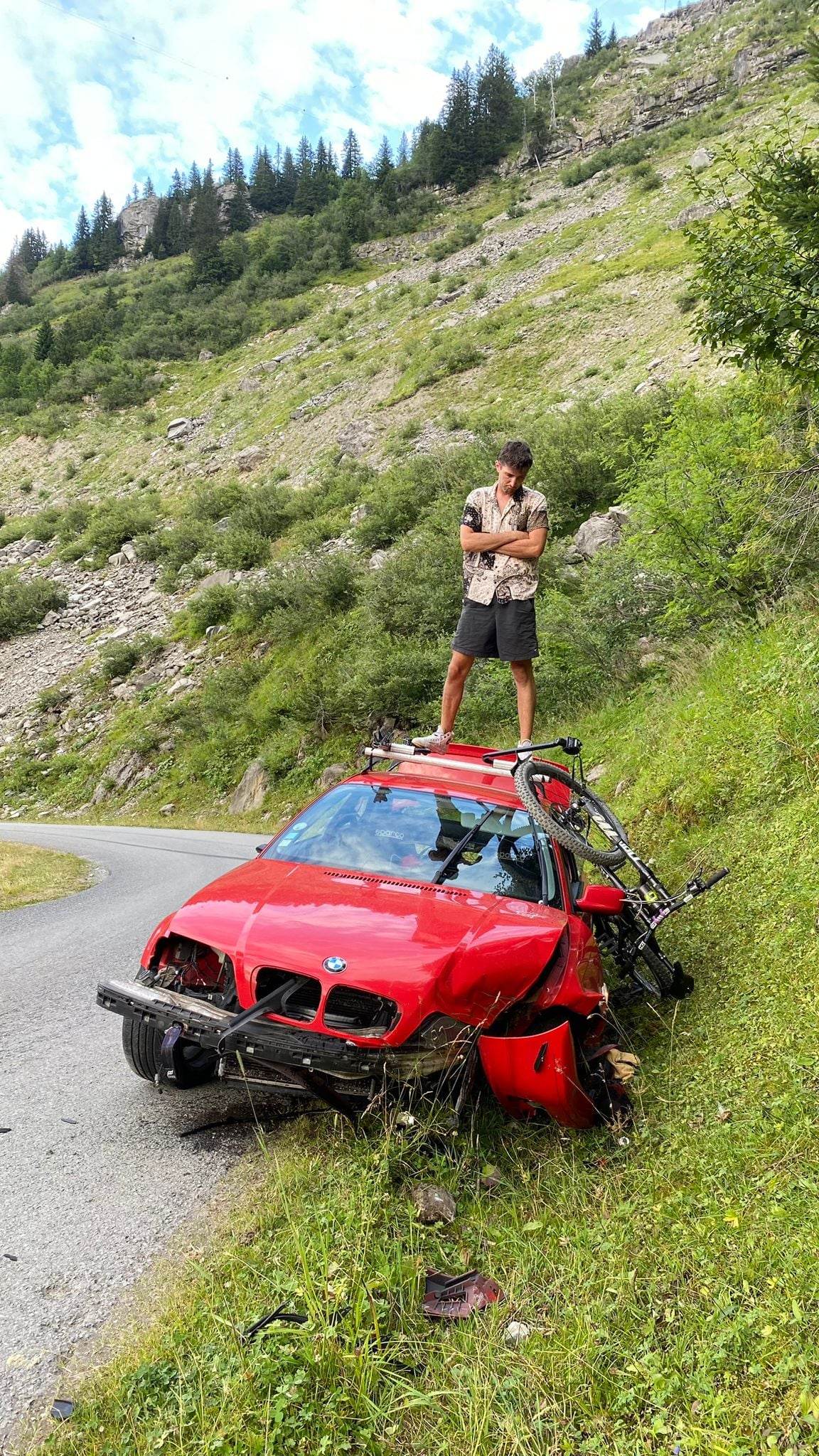

Je tire le frein à main pour tenter de tasser la bagnole et la ralentir autant que je peux pour limiter la casse (c’est une BM, je ne risque pas de bloquer l’arriere…)
Maxi timballe.
Ca sort de l’auto, elle est MORTE.

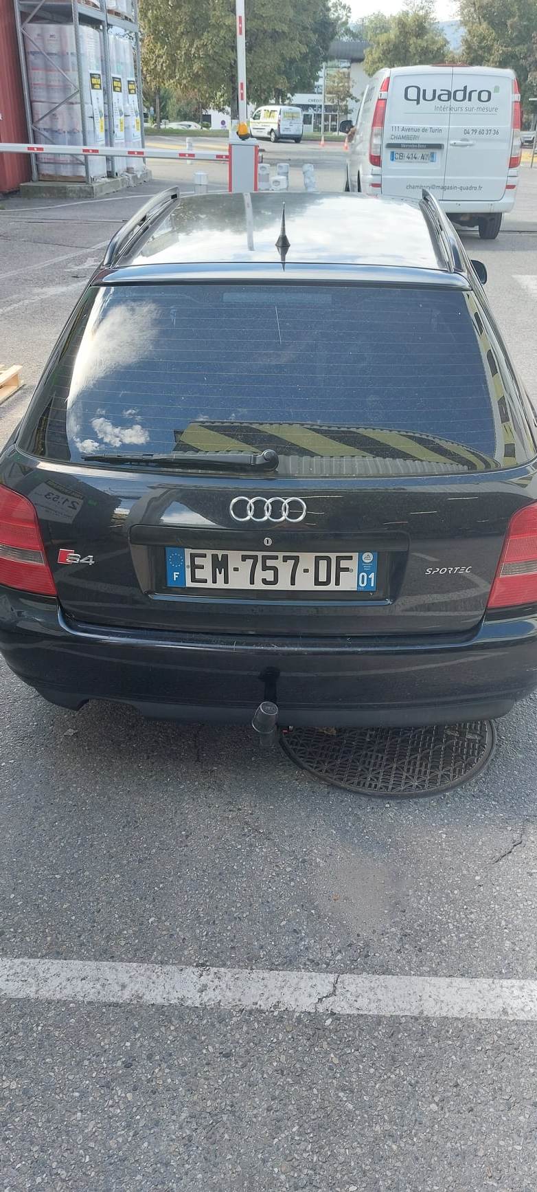

3) Début Juillet, je me penche sur la S4 noire qui est en panne depuis Mai, jour de la vente de l’autre S4 (Grise) comme par hasard… Tu vends une caisse, celle qui te reste te lache et t’es à pieds.
Pour rappel des faits, je pose un colis en point relais, remonte dans la bagnole, m’insère sur la route en tirant la 2 et tout coupe d’un coup. Impossible à redémarrer sans que ca ne ratatouille/broute/cale.
Puis je l’ai laissée là comme on laisse un enfant non voulu sur une aire d’autoroute aux vacances d’été. Hein ?Ronedi a écrit :« Allo Phiphi, j’suis à 500m de chez toi, t’aurais moyen de me tracter 2 bornes avec la Civic pour que je jette la bagnole dans la cour de mon daron ? »
2 mois plus tard donc, je trouve quelques minutes pour enquêter.

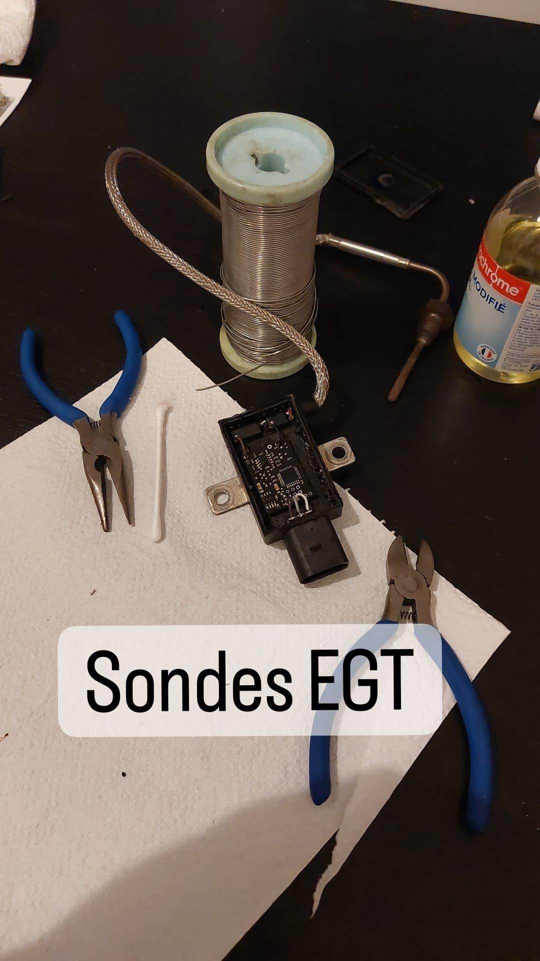

Quelques semaine plus tard, un pote passe avec sa Valise Diag. Code erreur sur les 2 sondes EGT. On les efface, je redémarre, ils reviennent.« J’vais te laisser pourrir là encore quelques mois ca devrait te calmer salope. »
Brop Brap Pet Stutu Clac.« Bon bah c’est les sondes EGT. Combien ça coûte cette merde ? 400Bals ?! Ca ne voudrait pas marcher si on les débranche ?! Tfasson ça sert à rien les sondes EGT . »
« Zeubi, bon ben visiblement ca sert à quelque chose les sondes EGT »
Début Septembre -soit 5mois après la panne- délesté de 11 Menus dans un resto pas trop mal, je reçoit quelques jours plus tard mes sondes EGT.
Fier de moi et mes skills de mékanik2, j’ouvre le capot2, change -mes sondes EGT- et démarre2 la caisse serein, prêt à parcourir le monde2.« Ah ben enfin je vais la réparer2 cette pute »

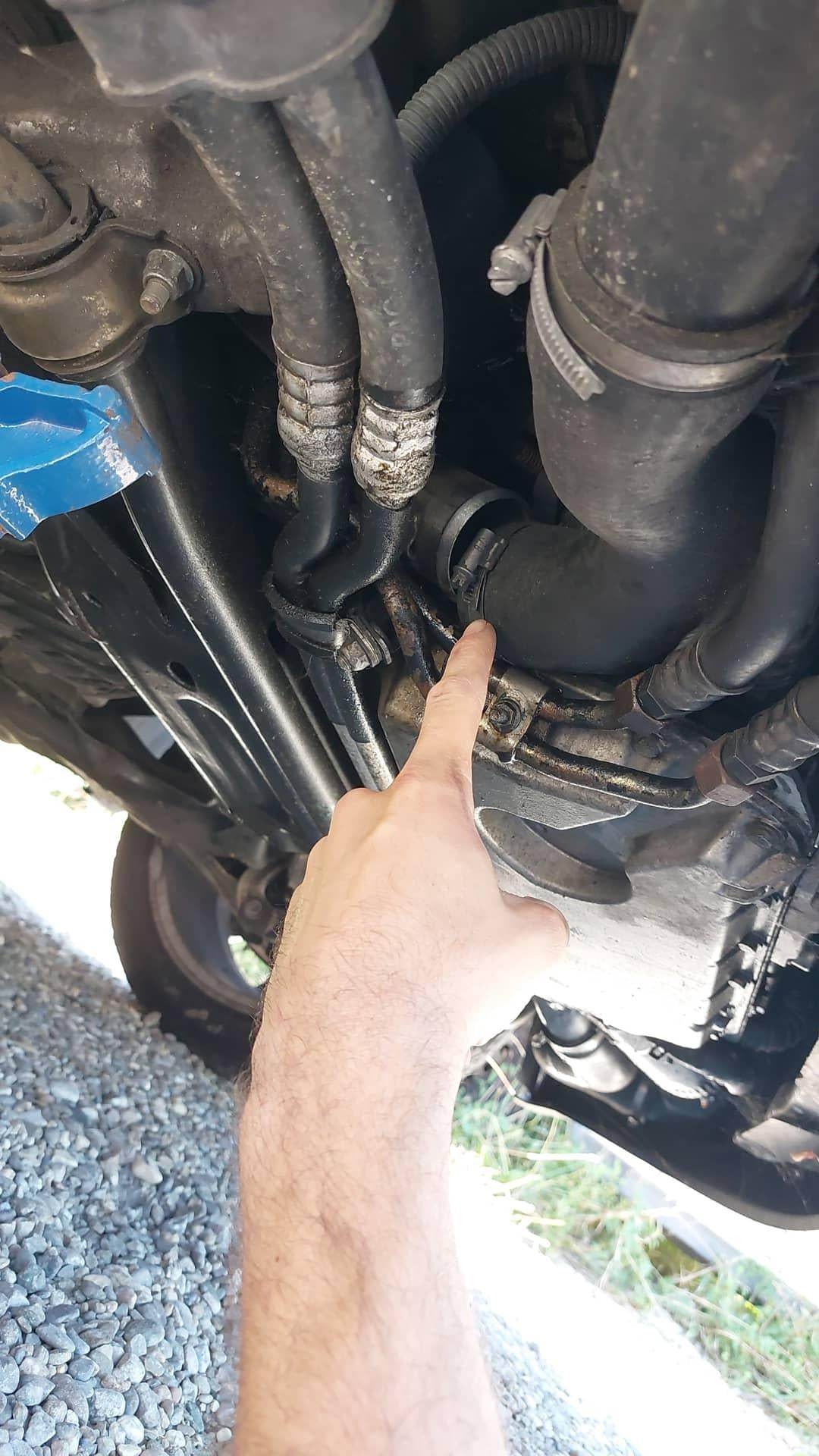

En longeant un mur, j’entends un sifflement prononcé qui fait écho sur le muret. OK, il y’a 2 turbos et ils sont sûrement en miettes dans le cata, mais bizarre que ça siffle tant pour si peu de chevaux.
Ca refait un tour, et devant le mur je mets godasse en 1ere
SUUUUUUUUUUUUUUUUUUUUUUUUUT
Ok, ça c’est vraiment pas super normal comme bruit. J’ai l’impression que le turbo est sur mon siège passager, ou que la turbine gratte le corps chaud comme la roulette du dentiste gratte les dents… 3eme passage, point mort et grands coups de gaz (tfasson, tout mort pour tout mort …)
Retour dans la cours, je me penche dessous et constate une tache d’huile sur des périphériques du moteur qui ne sont pas sensés contenir d’huile.« Putain mais y’a une durite de sural ouverte en 2 ou quoi ?! »
Je me penche un peu mieux et …
« Nan mais c’est une BLAAAAAAAAAAAAAAAAGUE ?!»
Là, je réfléchi à quel moment -durant ces 5 mois- j’aurais débranché cette durite.
Réponse : Jamais.
Je la remets en place en riant Jaune. Si c’est ça, qu’elle a été en panne 5mois, que j’ai dépensé de l’oseille en débitmètre, EGT, valise de mon pote pour un serflex à 4€ je me fous en l’air.
Je démarre : Rututu brap brap brap.
Bon, je ne me suis pas foutu en l’air mais c’était bien ca.
Cette PUTE avait juste DEMANCHONNE.
En vrai, la plus pute dans l’histoire c’est moi. A aucun moment j’ai vérifié/pensé à ca.
Je saurais donc que démanchonnée, une S4 B5 ne fonctionne plus du tout et le moteur tourne tout en carafe. Mon seul référentiel à présent étant la Focus, qui démanchonnée tournait parfaitement bien, juste sans aucune puissance.

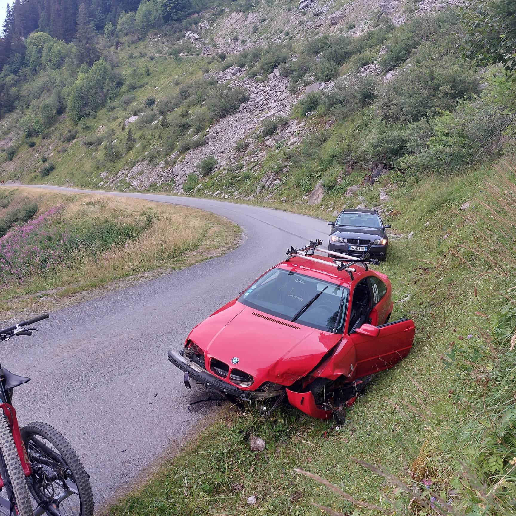

20 minutes plus tard :
Je satellise la caisse. (d’où ma recherche de nouveau daily)
J’arrive dans ce virage droite après une lonnnnnnngue section de montée sans toucher aux freins, trop fort. Je freine tôt car j’arrive vite. Pied sur les freins : froids, ils ralentissent tout juste l’auto.
« Ah ouais là faut freiner plus fort par contre »
J’appuie plus fort : ca bloque.
« Ouais fin il faut un juste milieu cousine sinon ca ne va pas le faire »
Je relache et reprends, ca re-bloque.
