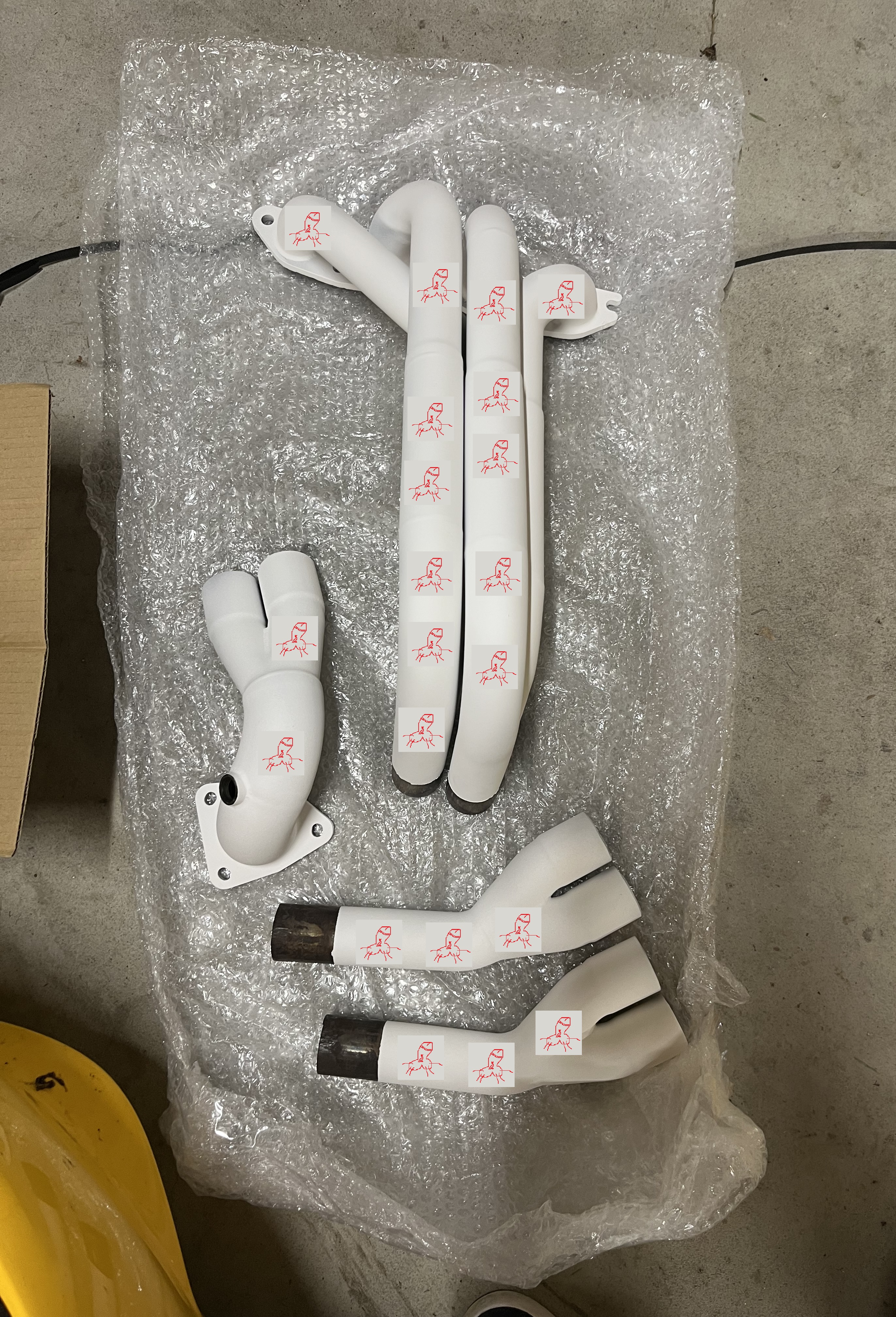

Il n'y a pas d'équivalent à Zircotec en France ?

Par contre y'a des gens qui appliquent de la Cerakote qui est une peinture céramique.
Mais c'est vachement moins performant pour l'effet que je voulais: baisser la température autour du collecteur pour sauvegarder l'alternateur et le soufflet de cardan (je ne voulais pas de bande thermique car je trouve ça moche).

Ca sert a quoi exactement le zircotekage ? Histoire que je sache a quoi m'attendre la prochaine fois que je vais rouler avec ta voiture ....
- Messages : 5058
Re: Bite
C'est le même principe que la bande thermique mais via un coating en céramique de quelques dixièmes d'épaisseur. Le but est d'isoler l'échappement pour limiter la chaleur dans le compartiment moteur. En théorie, comme les gazs restent plus chauds dans les tuyaux, ça augmente par la même occasion leur vitesse.
Donc, en admettant que tu arrives un jour à reprendre le volant de cette auto, tu pourras constater:
- que l'alternateur va mourir moins rapidement,
- que sont pote le soufflet de cardan aussi (mais ce sera beaucoup plus chiant à nettoyer le jour où il éclate),
- que la puissance a augmenté de 0.03ch,
- qu'elle est encore plus bruyante qu'avant.

Mon downpipe de turbo est traité zircotec depuis 5 ans maintenant. Ca bouge pas.
Hormis qd tu prend un mur de pneu à 150 !
Mais qd je l'avais fait, c'était pas du tout les même tarifs que maintenant, si je devais le refaire, ce serait cerakote.
Après, c'est pas si salissant que ça, et tu devrait récupérer un peu plus que 0.03cv
, le gain est réel.

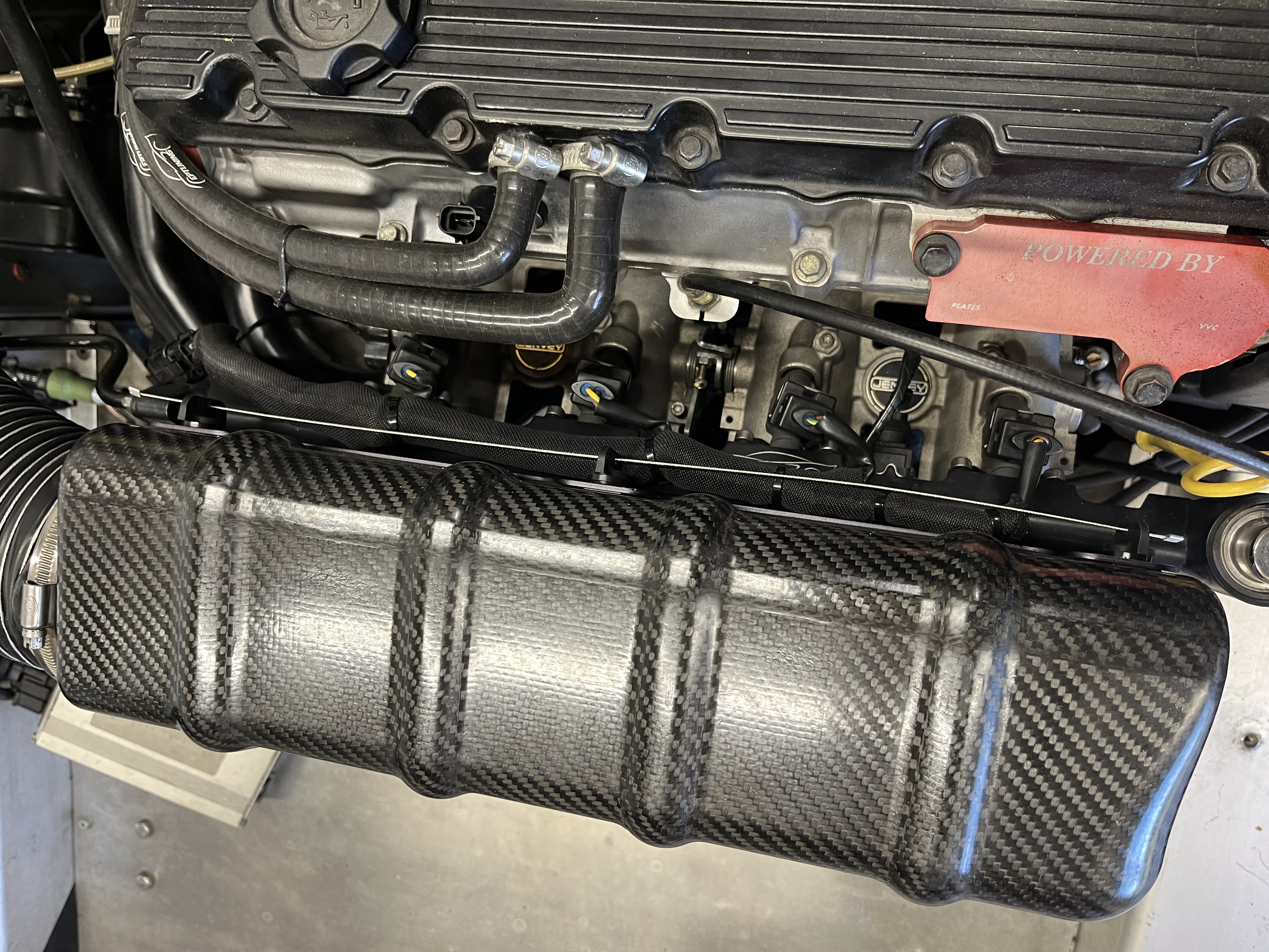

On continue l'enculage de mouche mais côté admission cette fois-ci.
J'ai acheté chez nos amis de H111 un joint de collecteur d'admission pour isoler la partie admission qui doit rester la plus froide possible de la partie bloc qui chauffe. Une plaque de 5mm fibre de verre découpée aux bonnes dimensions en gros.
Découpe pour virer les parties inutiles pour gagner 2 grammes (en fait sinon, ça ne se monte pas).
Et montage avec des vis 5mm plus longues.
Et voilà comment gagner facilement 0,012ch. Bon, ça peut pas faire de mal et l'avantage c'est que ça éloigne ma boite à air du tuyau d'eau métallique qui était en train de l'usiner tranquilou.

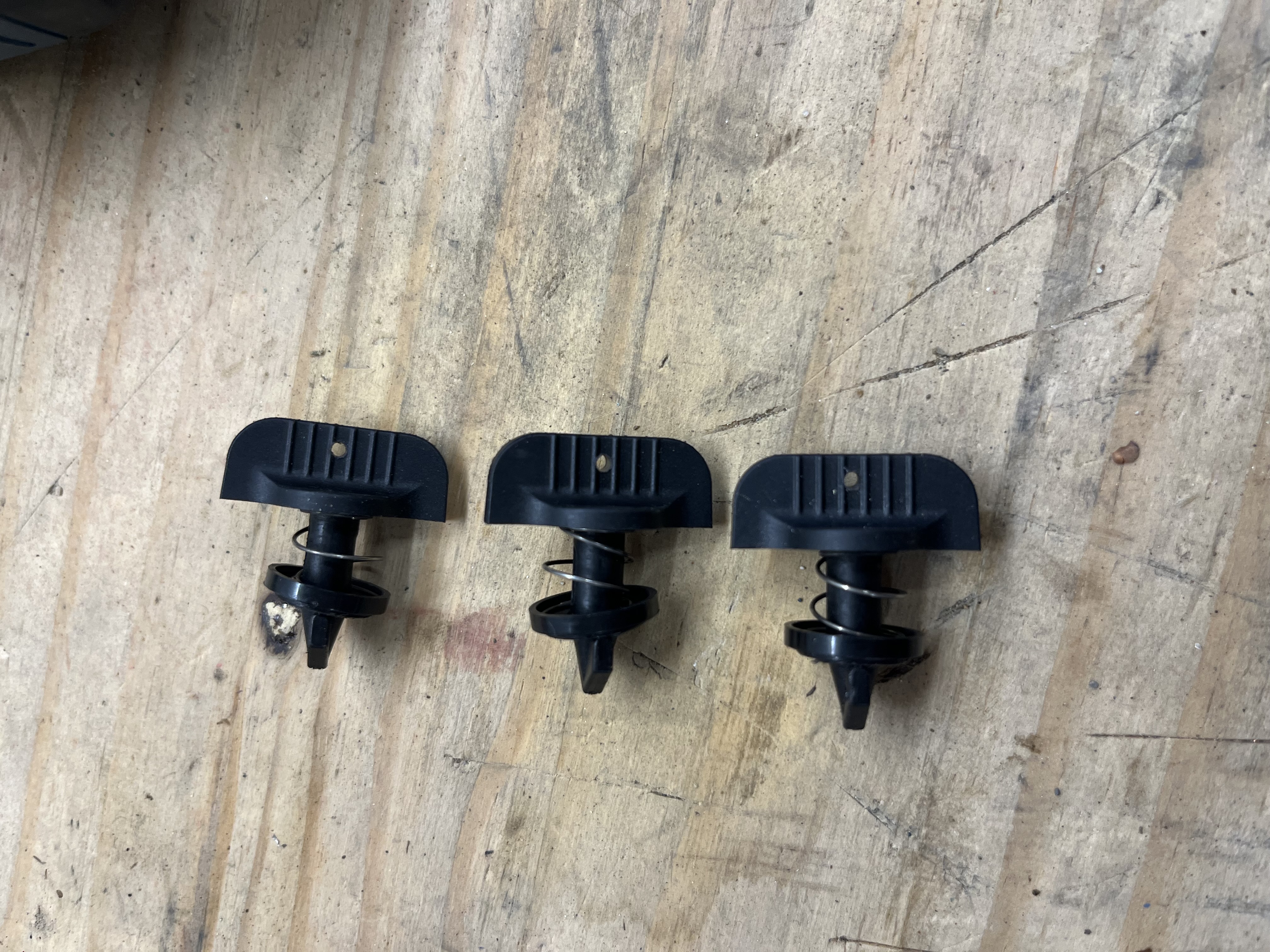

Suite à mes déboires la dernière fois à Arnos, j'ai aussi sécurisé ces puting de papillons de fermeture de boite à air.
Des trous:
Du fil inox:
Et voilà:
