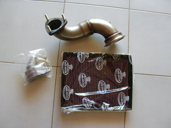

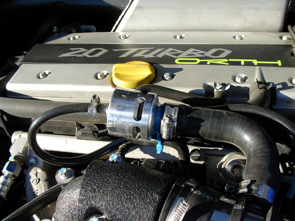

J'ai aussi monté de nouvelles pièces la semaine dernière
Dump valve Bailey
Decata en 63.5mm / Thermostat 82° / filtra K&N

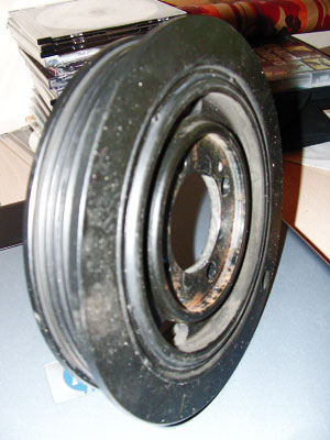

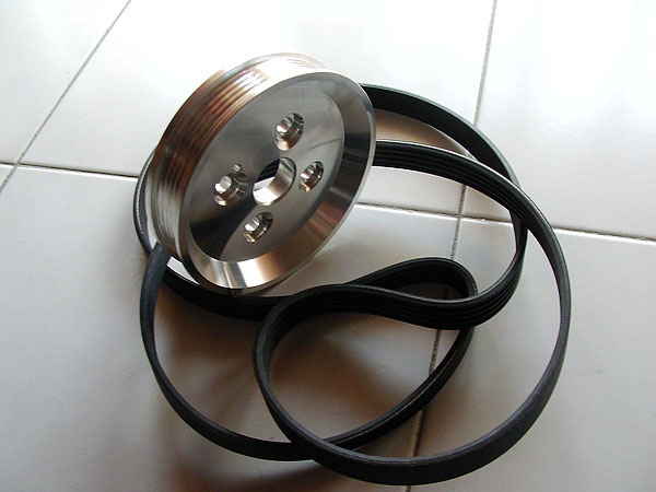

Changement de la poulie d'alternateur hier soir car j'ai vu la semaine dernière que ma courroie d'alternateur était à moitié sortie (problème des speedster turbo apparemment avec le centre de la poulie en cahoutchouc)
Voilà l'ancienne : 1.6 kg
La nouvelle : 400g

tu l'as trouvé où ta nouvelle poulie stp ?
Autokisscool
Messages : 283
Inscription : mer. oct. 29, 2008 10:14 pm
Localisation : +Montpellier
Message par Autokisscool »
chili69 a écrit :tu l'as trouvé où ta nouvelle poulie stp ?
Je prends tout ici :
http://www.regal-shop.co.uk/
Les livraisons sont vraiment ULTRA RAPIDES !! (2 jours) :-o
Speedster turbo.
chili69
Messages : 7615
Localisation : Annecy
Message par chili69 »
merci chef, réponse en expresse dit donc :OO:
pas trop chiant à monter ?
Autokisscool
Messages : 283
Non c'est super facile :)
Pense à prendre une clef à pipe de 15 pour le galet tendeur (perso je n'en ai pas trouvé ... donc clef à molette !
Tu desserres la poulie, tu enlèves la courroie ..... tu finis de dévisser la poulie, tu mets l'autre et tu remets la courroie toujours en jouant avec le galet tendeur. J'ai le schema pour remettre la courroie si tu n'arrives plus à trouver le sens au pire :)
