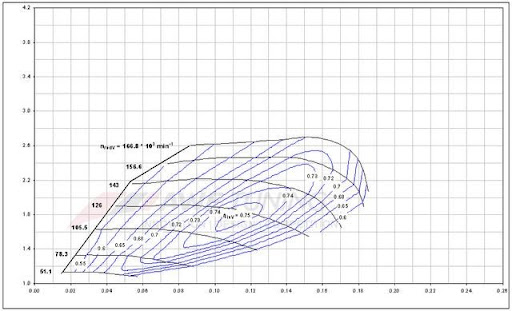

Glambee a écrit :ah ouais tiens, tu connais la plage d'utilisation en termes de pression du K04?
ça n'est pas directement une question de plage de pression, faut regarder au travers de la map turbo la relation pression par rapport au volume d'air/s que tu fais rentrer dans les cylindres (donc régime moteur et "efficacité volumétrique" du moteur) et voir si t'es complètement hors spec (surge/choke) ou pas, et si pas : quelle est la zone d'efficacité. Enfin après je ne suis pas du tout expert donc je vais éviter de m'épancher sur le sujet.
J'avais des map de k04 dans un coin je crois, par contre c'est un k04 d'origine sur le speedy ? :voyons:
magalova a écrit :Le k04 peut tourner hors surge à 1.3 bar dans de bonnes conditions.
je ne pensais pas spécialement à un phénomène de surge mais au fait qu'à des pressions qui commencent à être "élevées" (1.5b par ex ) on allait tomber, à bas/mi-régime, dans des zones d'efficacités plus pourries (avec donc des températures de sortie plus élevées).
maintenant j'admet que ce sont des restes d'expériences de k04 sur des blocs vag, faut déjà voir quelle version du k04 est exactement utilisée et rammener ça à la cylindré/efficacité volumétrique du z20let.
Pour Glambee ;)
Pas top mais j'ai que ça :?
