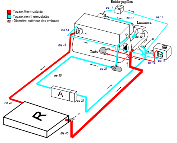

Cette modif est principalement un héritage de la lotus à moteur rover qui sont excessivement
sensibles aux chocs thermiques.
du coup, à l'ouverture du calorstat l'eau chaude à 90° etait remplacée par de l'eau froide et clic clic il y avait le joint de culasse qui faisait fusible.
Pour limiter de delta T la technique tres appliquée etait de remplacer par un calorstat 82° ce qui limite la hauteur du choc thermique et réduit les occurrences.
Sur opel, je n'ai pas entendu parler d'une telle sensibilité, mais dans les croyances urbaines, pour avoir plus de marge d'utilisation (par plus de plage d'utilisation entre les 82 jusqu'aux 104°) en cas d'usage sur circuit.

La solution Lotus (sur les modèles "sportifs" de La marque) afin d'éviter les chocs thermiques sur une culasse particulièrement réputée pour sa robustesse, était de percer un trou de 2,5 mm dans l'opercule du calorstat.
Cette solution garantissait un "petit" débit permanent de liquide de refroidissement dans tout le circuit, pendant la période de réchauffage du moteur.
Cela permettait ainsi d'éviter le choc thermique, tant redouté, lors de l'ouverture du calorstat

Pour info voici le schéma d'une 111S (160ch) avec la modif PRRT imposée par Rover pour palier aux chocs thermiques.
Quand au trou de 2,5mm dont parle Jean-Pierre Jay, c'est une modif faites par certain, pas une modif Lotus d'origine.

Comme promis un schéma de principe du circuit d'eau du Speedster turbo :jap:

Il n'existe aucun concessionnaire Lotus en France, au mieux des revendeurs indépendants, donc ils ne font pas partie de la "maison". De plus seuls des 'bricoleurs" faisaient des trous de 2.5mm car incompétents pour réfléchir au vrai problème. Par ailleurs la modif avec PRRT (Pressure Relief Remote Thermostat) était la modif officielle Rover pour palier aux chocs thermiques sur les MG F et TF ainsi que les Lotus Elise et Exige à moteur arrière et radia avant. Il n'y a aucun design à revoir en profondeur, car il existe donc des kits de modifications "plug and play".
Mais comme aucun schéma clair n'existe, je me suis permis d'en mettre un, et j'ai dû toucher ton ego. Comme ton arrogance a masqué ton discernement, tu n'as même pas remarqué que "tes" schémas officiels n'étaient pas ceux de cette modif mais la version avec calorstat classique...
