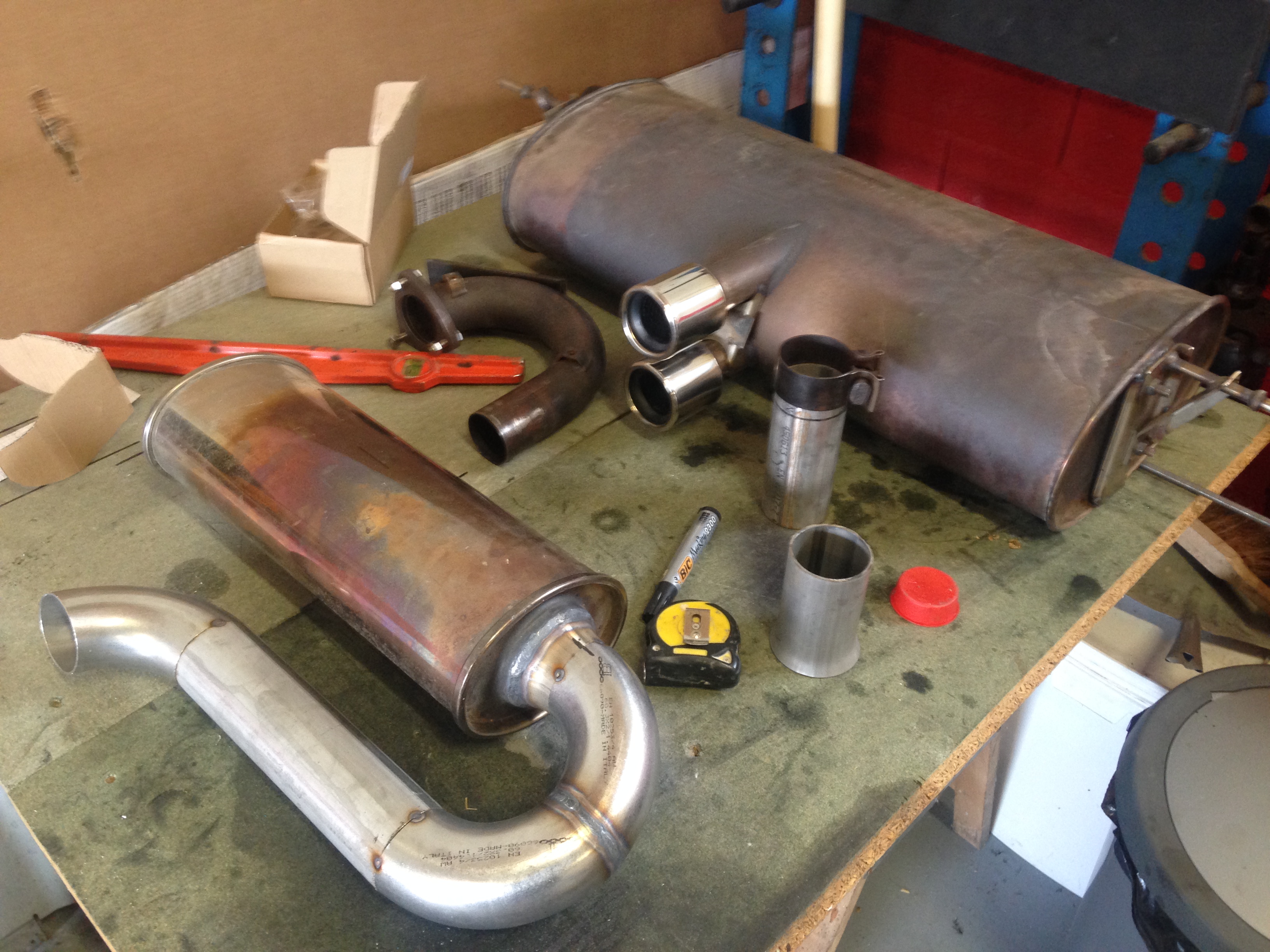

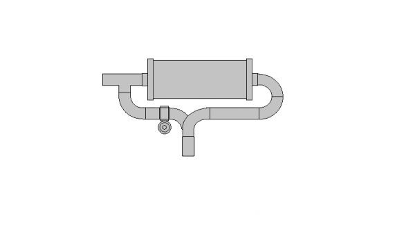

Je pars donc d'un silencieux stock pour les côtes, et j'ai pondu un schéma qui me parait pouvoir fonctionner :
La suite au prochain épisode...

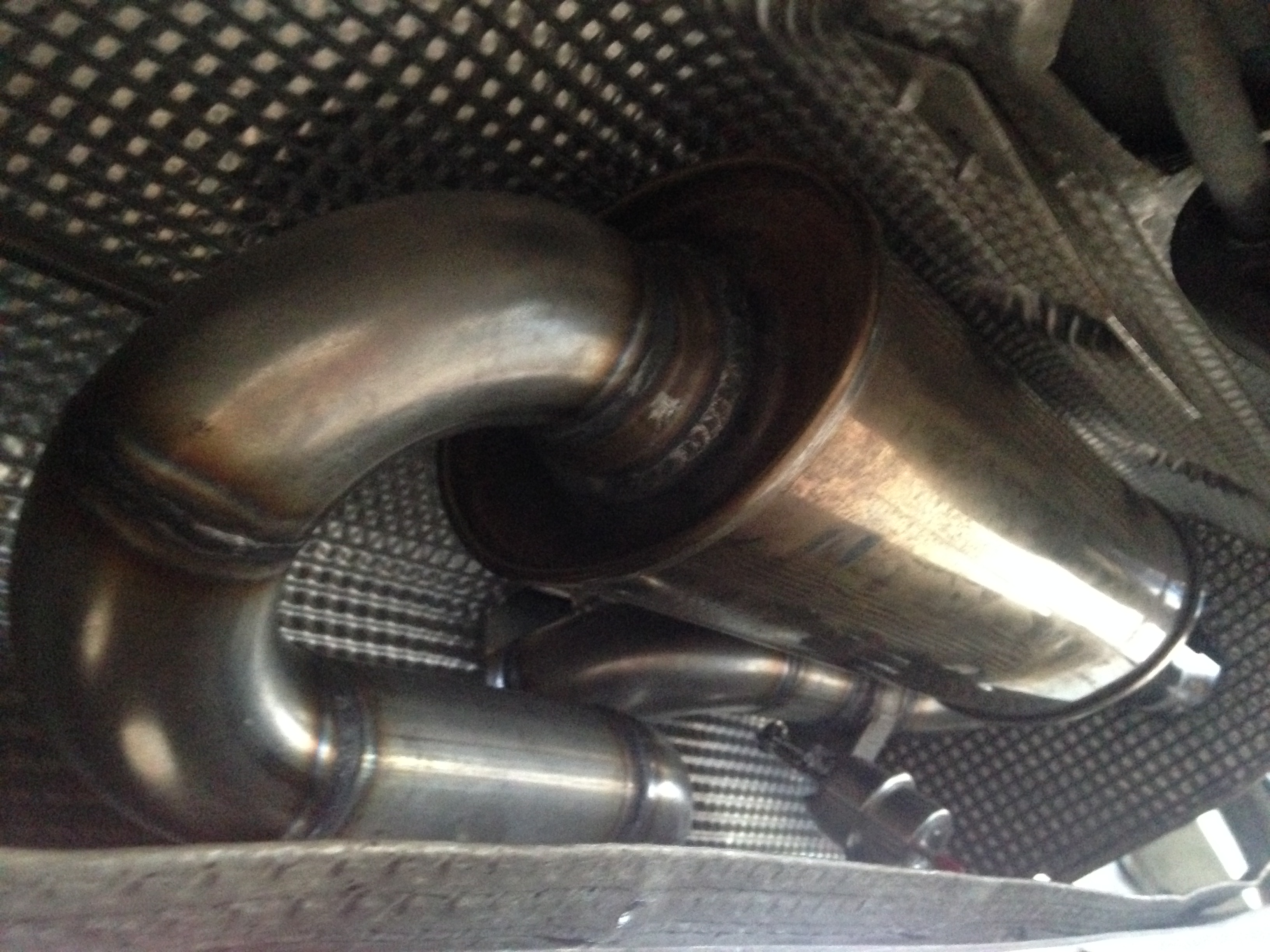

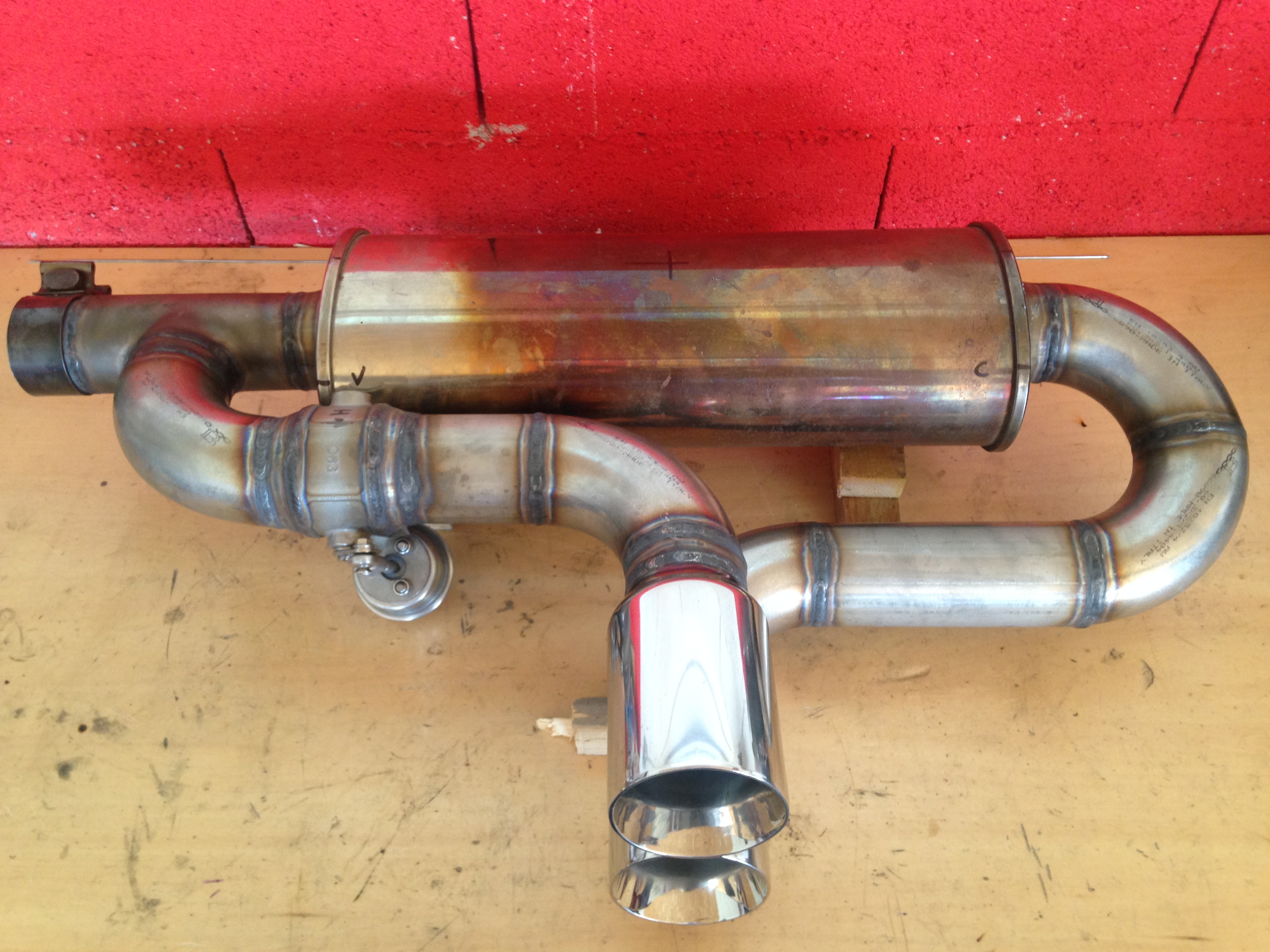

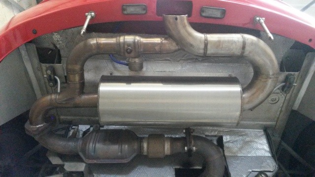

Bon, ça a pas mal avancé :
Reste plus qu'à fignoler les supports de fixation et montage final, avant un essai en dynamique.
Les premiers essais en statique révèlent un son assez bruyant valve fermée, malgré la taille du silencieux. Bien sûr le son est plus important valve ouverte...
Cependant, il manquait le joint après la downpipe et la sonde lambda.
To be continued...

Messages : 7928
Re: Silencieux Alec'sound
Salut Alec,
Du coup t'auras le même mode de fonctionnement que ce qu'il y a sur les lotus ?
j'ai vu cela sur une SC, t'appuie sur un bouton à coté du levier de vitesse et bam ca bouge le clapet direct.
et ca sonne !!!!!!

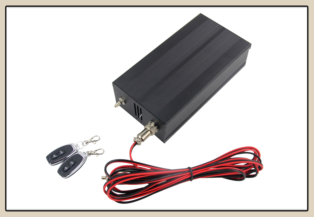

C'est ça, sauf qu'ici c'est une télécommande qui actionne un mini compresseur...

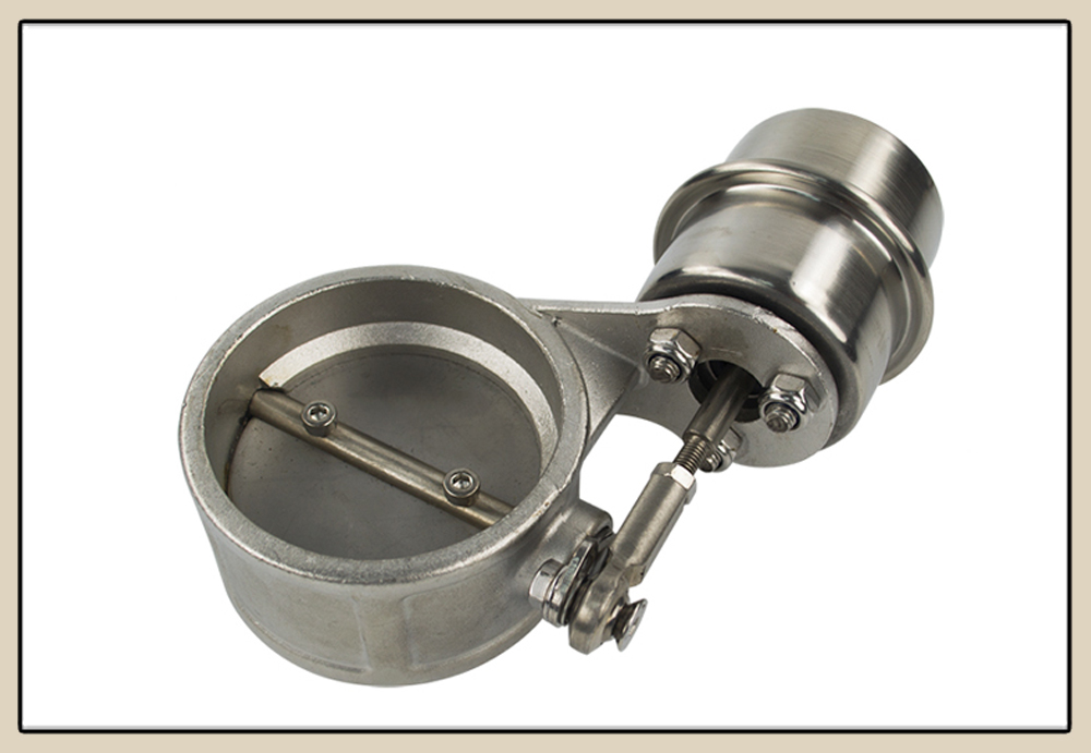

Le clapet :
Le contrôleur :

joli travail :love: j'avais acheté à Epman un Y motorisé pour dériver juste avant le catalyseur via la sortie de façon à avoir : catalysé normal en positon fermé et direct + cata en position ouvert . je n'ai pas trouvé ton courage de le faire car j'avais un doute sur l’étanchéité du clapet dans le temps et la possibilité de me retrouver avec une prise d'air pour le CT . Merci de nous tenir au courant sur ton expérience. :D

En gros , valve ouverte c'est de l'échappement direct :voyons:
Ou y'a un peu de gaz qui passent par le silencieux?

Clapet ouvert : une partie des gazs passent par le silencieux et le reste sort en direct. Je dirais 50/50...
Essai dynamique ce matin : joli bruit, mais pas énorme (largement supportable) clapet fermé et amplifié (beaucoup plus sourd) clapet ouvert.
C'est plutôt une bonne surprise (j'avais peur d'avoir trop de bruit clapet fermé), mais le changement on/off n'est pas énorme, c'est juste plus sourd.
Manque aussi des "blop blop" en décélération...
