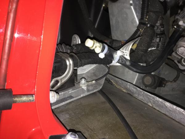

ludo76
Messages : 606
Inscription : lun. oct. 24, 2005 9:21 pm
Re: Problème de démarrage
Message par ludo76 »
J'ai nettoyer ça ce week-end
Côte gauche

Ils sont pas à l’envers tes disques?
visiteur
Messages : 6198
Localisation : Epinal
Message par visiteur »
Oui on dirait bien qu'il sont à l'envers …
Bon, se sont les arrières il ne servent pas à grand chose ...
Si tu as tout vérifié ton circuit, as-tu vérifié ça aussi ..
