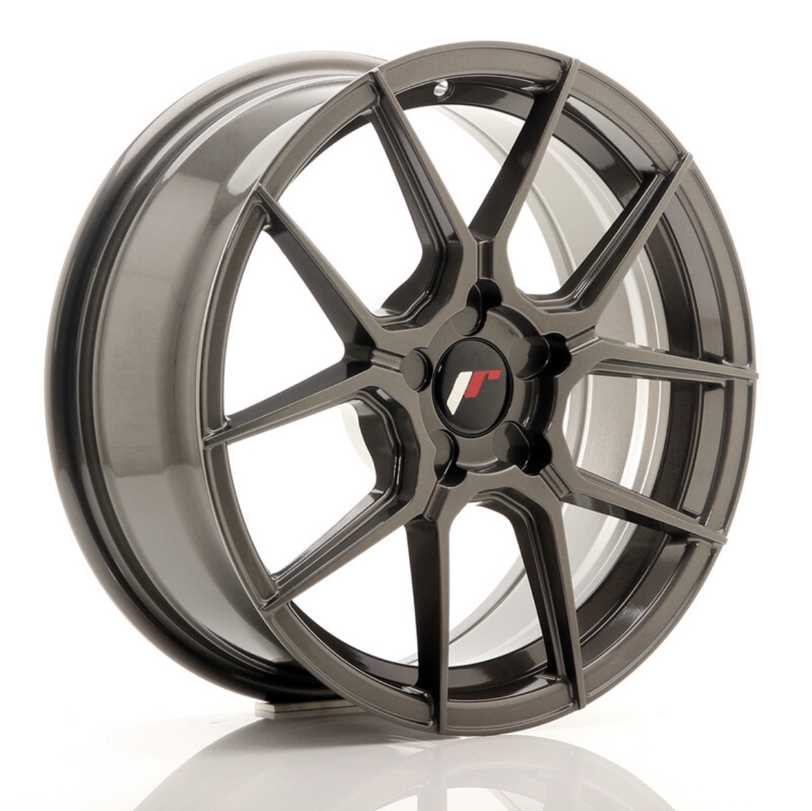

- Reste alors les Japan Racing : j’ai eu un coup de cœur pour les jr30, prix plutôt raisonnable ≈700 balles les 4 avec entre-axe et ET PERSONNALISÉ. Image
quelqu’un a déjà monté des jr sur le speedy ? Pour le poids (même si les données sont rarement bonnes) rien de communiqué sur les jr, j’ai posé la question chez driftshop j’attends leur réponse.
Quid de la solidité... etc

Bon réponse de driftshop pour le poids des jr30:
17x7 : 9,1kg
17x8 : 9,6kg
C’est raisonnable ! Pas les plus légères mais ça reste correcte à côté des motec mcr2 et td.

J'ai des JR 21, c'est bien pas trop lourd, pas trop cher et elles sont superbes en Hyper black. Attention parfois l'Hyper black n'est pas disponible dans tous les ET.
Le revêtement n'est pas hyper costaud, mais il faut dire que Olivier jette pleins de petits cailloux quand on roule :devil2:
Si j'étais toi je demanderais un petit devis à Lilian de leggera passion : il est revendeur de ces jantes et elles peuvent arriver chez toi directement.

Les jr 21 rendent bien aussi sur le speedy ! Tu as pris quoi 7 pouces devant et 8 derrière ? Quels ET ? Quelles tailles de pneus ? Je vais contacter leggera passion pour voir avec eux ! Merci du tuyaux !
J'ai pris des ET 35. Devant j'ai une cale de 8mm car les ET25 n'existaient pas en Hyper Black. Oui c'est 7 devant et 8 derrière. Les pneus sont des 205x45x17 et 225x45x17.
Le poids était un peu supérieur à 8kg de mémoire.
