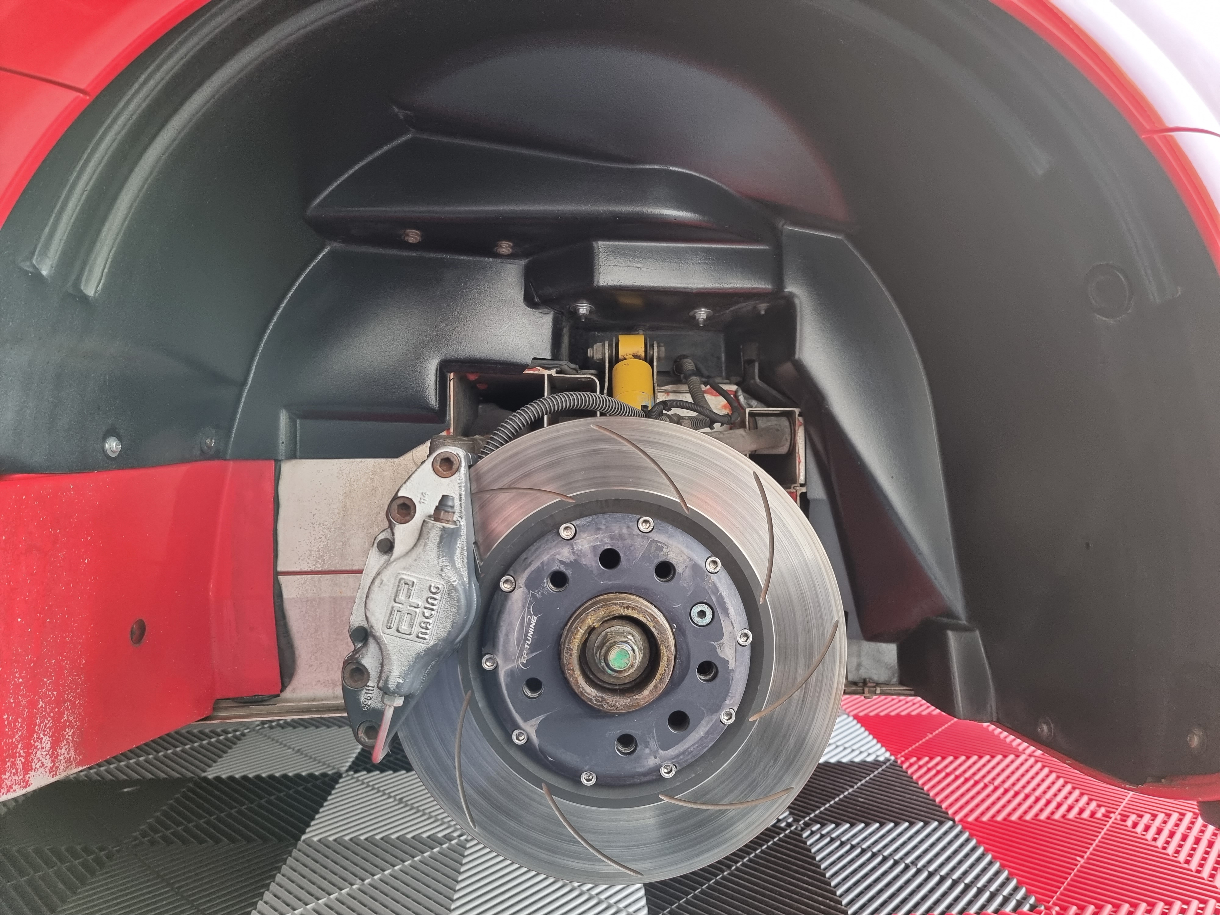

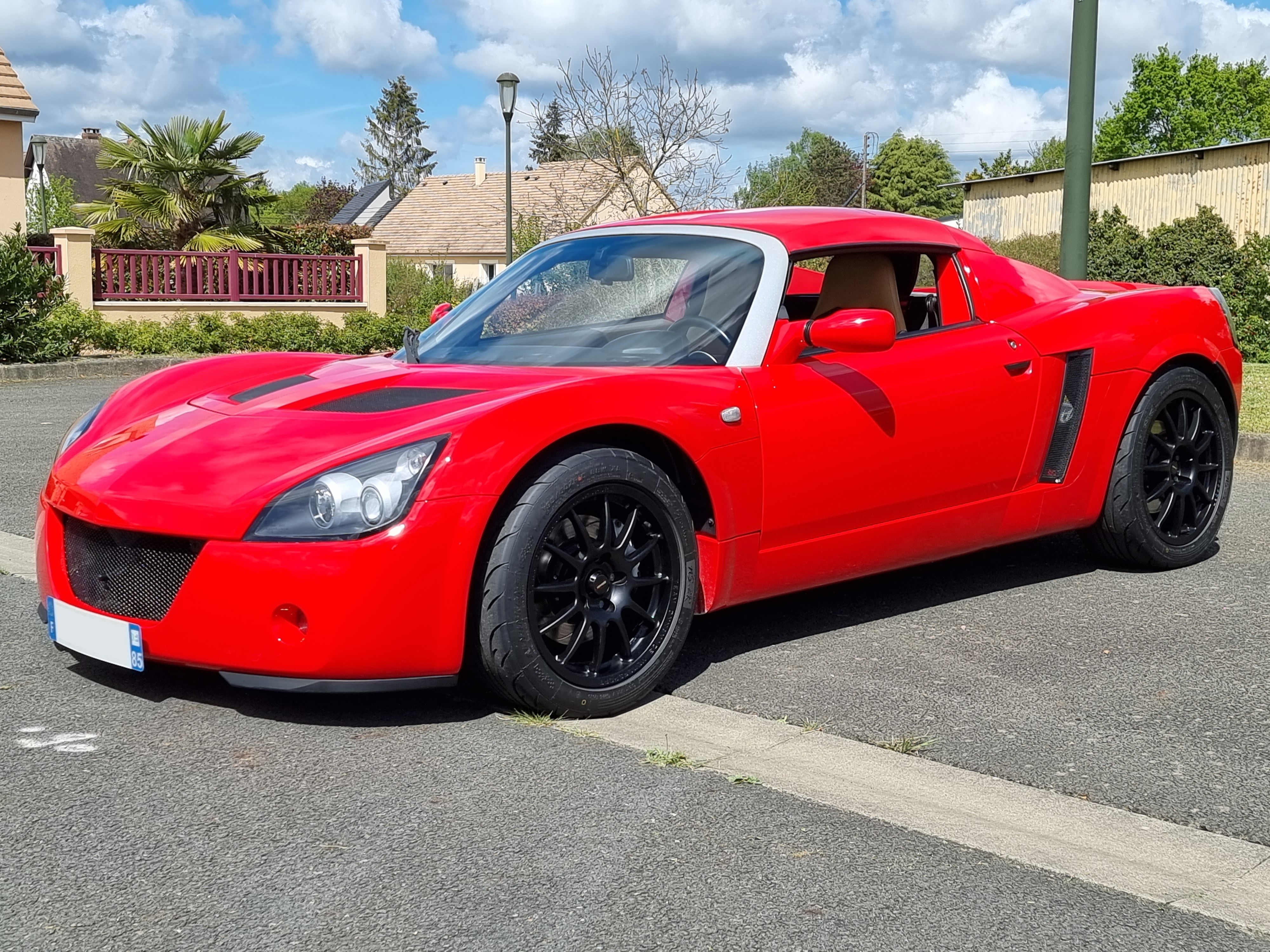

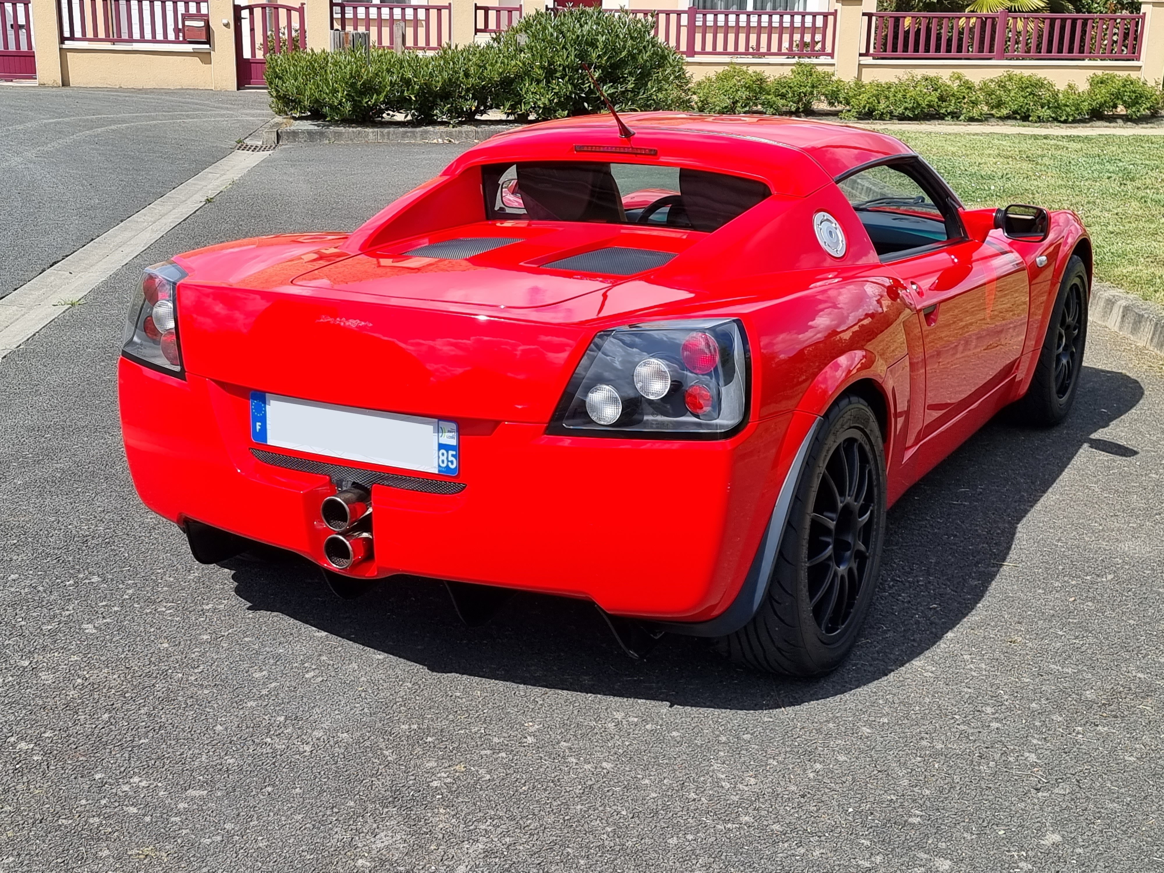

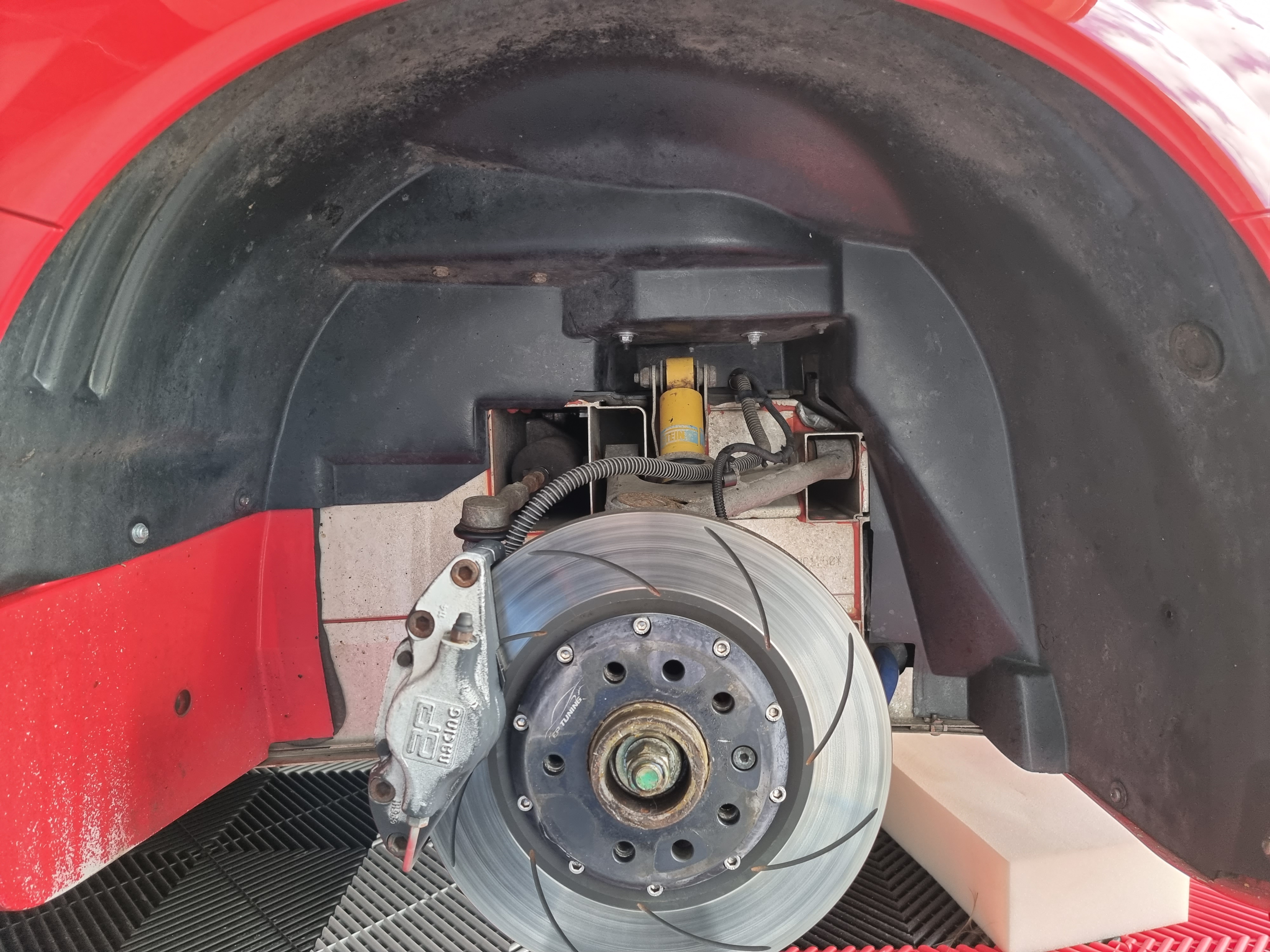

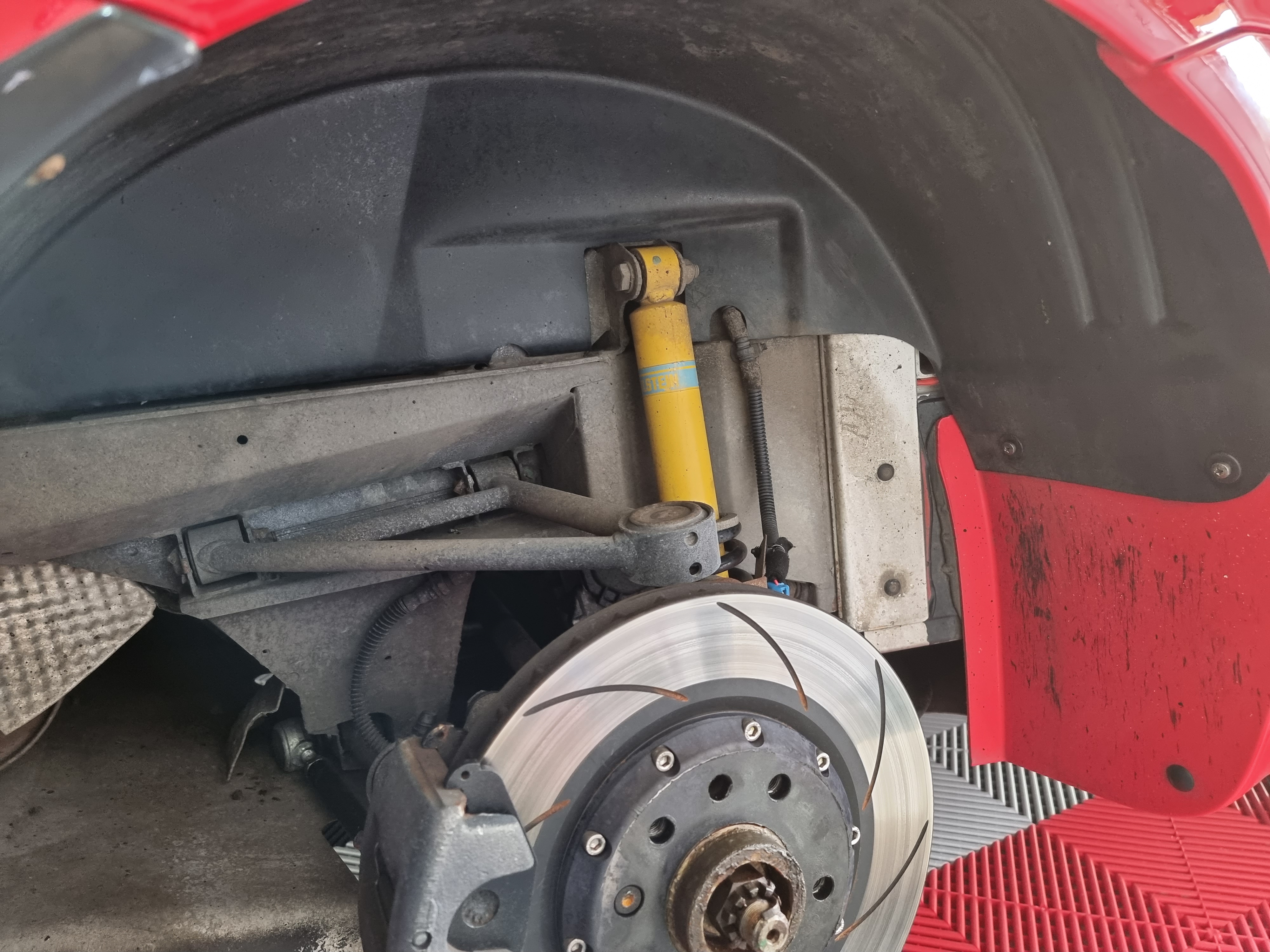

Voici quelques photos prise aujourd'hui :
Depuis que je l'ai j'ai fait un detailing léger dessus, remit un filtre a air de S2000 neuf, rééquilibrer les 4 roues, monter les harnais.

Message par Beedee »
Bienvenue parmi les terreux de l'atmo !
Comment as tu nettoyé tes passages de roues, ça semble très bien fait.

Un grand merci pour l'accueil ! ::::
Alors pour les passages de roues, j'ai utilisé plusieurs produits en plusieurs étapes.
Pour commencerj'ai tout soufflé pour enlever la poussière de frein, divers petits graviers qui trainaient un peu partout et, en même temps,j’ai nettoyé les disques en enlevant la poussière de frein accumulée dans les rainures des 2 faces.
J'ai ensuite utilisé un nettoyant universel (APC de chez Meguiars) que j'ai pulvérisé partout et essuyé pour enlever le plus gros ; pour les traces de gomme sur les parties peintes j'utilise du nettoyant frein.
Deuxièmement, j'ai pulvérisé un dégoudronnant agressif (Tar & Glue Remover de chez Wowo's) que j'ai laissé agir quelques minutes avant de tout frotter ; Je me suis également servi d'une lame pour m'aider sur les plastiques.
Et pour finir, encore un coup de APC Meguiar's avec cette fois ci une brosse à poil dur, avant de tout essuyer de nouveau avec une microfibre propre.

Jolie plaque d'immatriculation, "85" :love: :II:
Une ruse pour sillonner mon territoire ? :voyons: :gurk:
Il y a même des moustaches de turbo .
Respect pour les passages de roues , même neufs ils ne font pas aussi propres.

Les plaques 85 proviennent de mon achat ! Je pense qu'elles vont rapidement revenir en 72 et j'en profiterai pour mettre encore plus petit devant en taille de plaque.

:-><: Welcome sur le forum ! Il me semble déjà bien affûté ce beau Speedy rouge. Tes futurs upgrades s'annoncent bien, même si j'avoue que j'aurais mis en tête de liste les suspensions pour remplacer les ''Ressorts Eibach + Bilstein d'origine !!'' :-o

Tu as tout à fait raison index, mais ce que je vais faire c'est de l'entretien basique et c'est indispensable pour rouler sereinement, ce n'est pas le même coût que les amortisseurs :cry:
D'ailleurs je ne sais pas encore sur quoi je me tournerai Nitron NSS certainement, car au dessus ce sont les fast road ou même Shaft Racing, mais il y à déjà un très gros gap de prix :roll:
