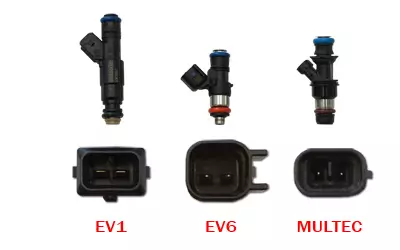

Niveau injecteurs tu as les lsj qui sont plug & play...
Étant donné la rareté de ceux la je me suis tourné vers des Bosch...et c'est pas plug & play

J'ai essayé ceux la mais ça ne fonctionne pas...VX'er a écrit :https://www.ebay.fr/itm/154613718793?mk ... 33a3daee0c
https://www.ebay.fr/itm/Adaptateur-conn ... 639-2357-0
Une partie s'adapte bien sûr l'injecteur (ev6 male) mais de l'autre côté je n'arrive pas à enfiler le connecteur qui sort du faisceau..les fiches de l'adaptateur sont trop épaisse (côté ev1 femelle)...
Re: Speedster atmo n°3522 du bord du lac Léman !
C'est normal puisque d'origine c'est du multec 2 (delphi) je crois.

Merci pour vos infos.
Après m'être acharné sur le web j'ai trouvé des lsj Green.
Je vais m'atteler au nettoyage des puits d'injecteurs et avec un peu de chance les injecteurs et aac arriveront en même temps !
