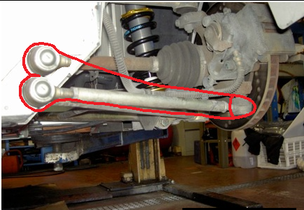

Hello tout le monde.
Après mon petit problème survenu à nurburgring je me suis mise en quête de trouver des toe-link adaptés à mon utilisation.
Ne trouvant pas de toe-link à ma roue... J'ai décidé de passé sur du sur-mesures.
J'ai fait appel à un ami qui fait de la pièce perf pour porsche et je viens de lui donner feu vert début de semaine pour la mise en production des pièces.
Peut être cela peut il intéresser quelqu'un aussi. Je vous partagerai les pièces définitive une fois que je les aurais.
Tout à été conçu sur logiciel spécifique.
Faites moi signe si jamais :clap:
Messages : 5072
Re: [VDS] TOE-LINK SUR MESURES
Ils ont quoi de particulier versus les toe-links qu'ont peut trouver dans le commerce (EP, ES, Nitron, Spitfire, BOE, Delage...)

VP. a écrit :Ils ont quoi de particulier versus les toe-links qu'ont peut trouver dans le commerce (EP, ES, Nitron, Spitfire, BOE, Delage...)
Un peu difficile sans photos. J'attends qu'il m'en envoie.
Mais en gros la pièce sera fixée par 2 vis au châssis et englobera le roulement du toe-link pour diviser la force de la vis du toe-link et éviter que ça casse...

Messages : 5072
Re: [Vds] Toe-link sur mesures
rueda a écrit :Ça a l'air bien conçu ! :II:
Ça a l’air complètement indestructible.
Plus rien à craindre en ce qui concerne la vis.
En revanche, c’est le faux châssis qui va prendre. C’est un choix.
Messages : 47717
Le faux chassis, ça se change et le côté « fusible » du truc reste quand même approximatif. Dans mon crash sur circuit, les triangles ont bien plié, le toelink pareil … et le faux chassis était aussi déformé.
Donc, faut pas imaginer que le toelink grace a une conception géniale joue à tous les coups un rôle de réduction des dommages en cas de choc. Le plus souvent, il pète sous une sollicitation pas extraordinaire et te fout en l’air en beauté.
Messages : 5072
Bah je dis juste que si tu renforces à mort à un endroit sans renforcer ce sur quoi c’est fixé, tu déplaces le problème.
Je préfère de loin les kits "habituels".
Messages : 3791
la barre étant en alu, elle fait fusible. Mais comme le dit Alain, prévoir le coté fusible du truc, c'est compliqué...

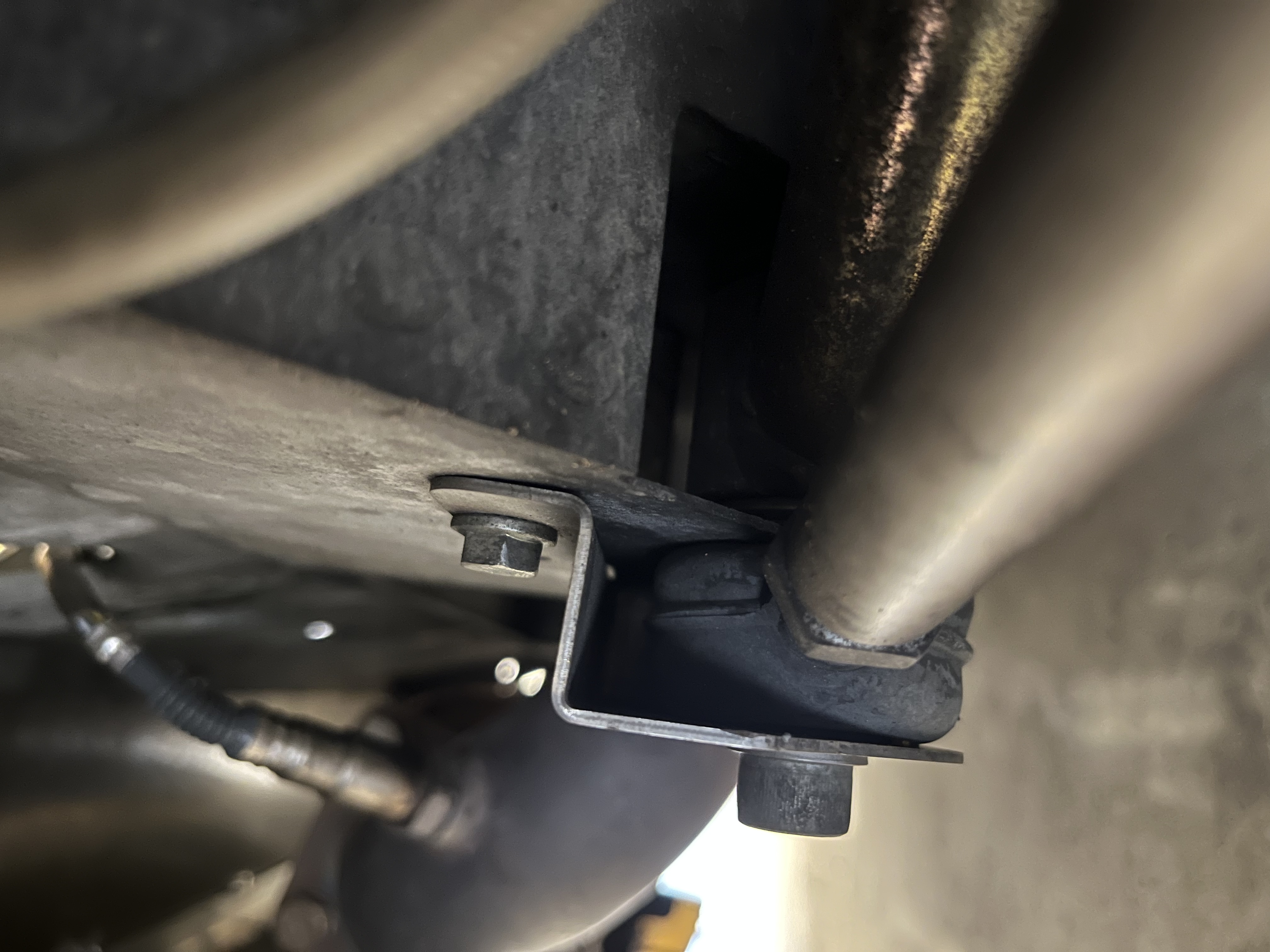

Messages : 5072
C’est vrai que j’y connais rien en design ni en mécanique des structures mais si ça vous intéresse, je vous montrerai tout de même à l’ISM avec un crobard sur un bout de nappe de pizzeria pourquoi ça, ça suffit:
C’est aussi efficace tout en étant moins dangereux pour le faux châssis (et moins lourd et plus élégant, surtout sur une light et pas sur un poids lourd).
Et non, le moteur n’est pas repris sur le faux châssis (enfin pas sur l’Elise en tout cas).
Messages : 3791
Le principe n'est pas bien différent. Une pièce en alu plutôt qu'en tôle fixée sur le faux-châssis pour reprendre le double cisaillement de la vis.
C'est quoi qui te choque dans ce montage ?
Messages : 5072
L’épaisseur des pièces en alu.
Sur le montage que je montre, on a une tôle de la même épaisseur à peu près que celle sur laquelle elle est fixée.
La taille de la rotule et le diamètre des vis aussi.
Bref… empiler des trucs hyper rigides sur un machin tout mou, je vois pas l’intérêt.
Messages : 3791
OK, mais c'est de l'alu, pas de l'acier. Sans connaitre les admissibles, c'est difficile de dire lequel lâche en premier...
Si on calcule tout ça, à mon avis, la barre du toe-link flambe en premier.
Ce que j'aurait fait, c'est comme sur le toe-link eliseparts, l'empreinte pour la clef au milieu de la barre pour créer le point faible en flambage.
