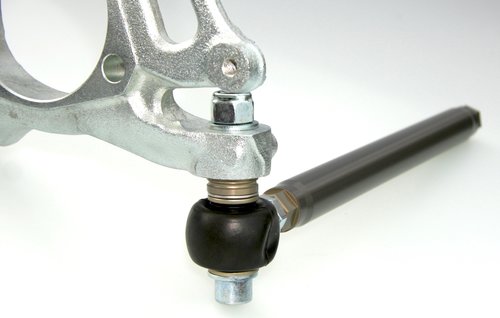

Pour ton réglage avec une cale de 3 mm j'imagine que c'est le Bumpsteer réglable au niveau du toe link sur les atmos et pas réglable sur les Turbos.
Qui a fait la détermination des 3 mm de calage ??

Pour la cale de 3mm c'est mon copain qui a fait la géo, et plusieurs essais d'épuré pour arriver à ça.

Messages : 2426
Re: Géométrie Speedster - Petit retex sur les épures
Les cales c'est là

Oui sur les Turbo avec le montage conique tu ne peux pas mettre de cales sur les toe link d'origine . Sur des Toe
Links aftermarket tu trouves suivant modèle, des possibilités de réglage.
