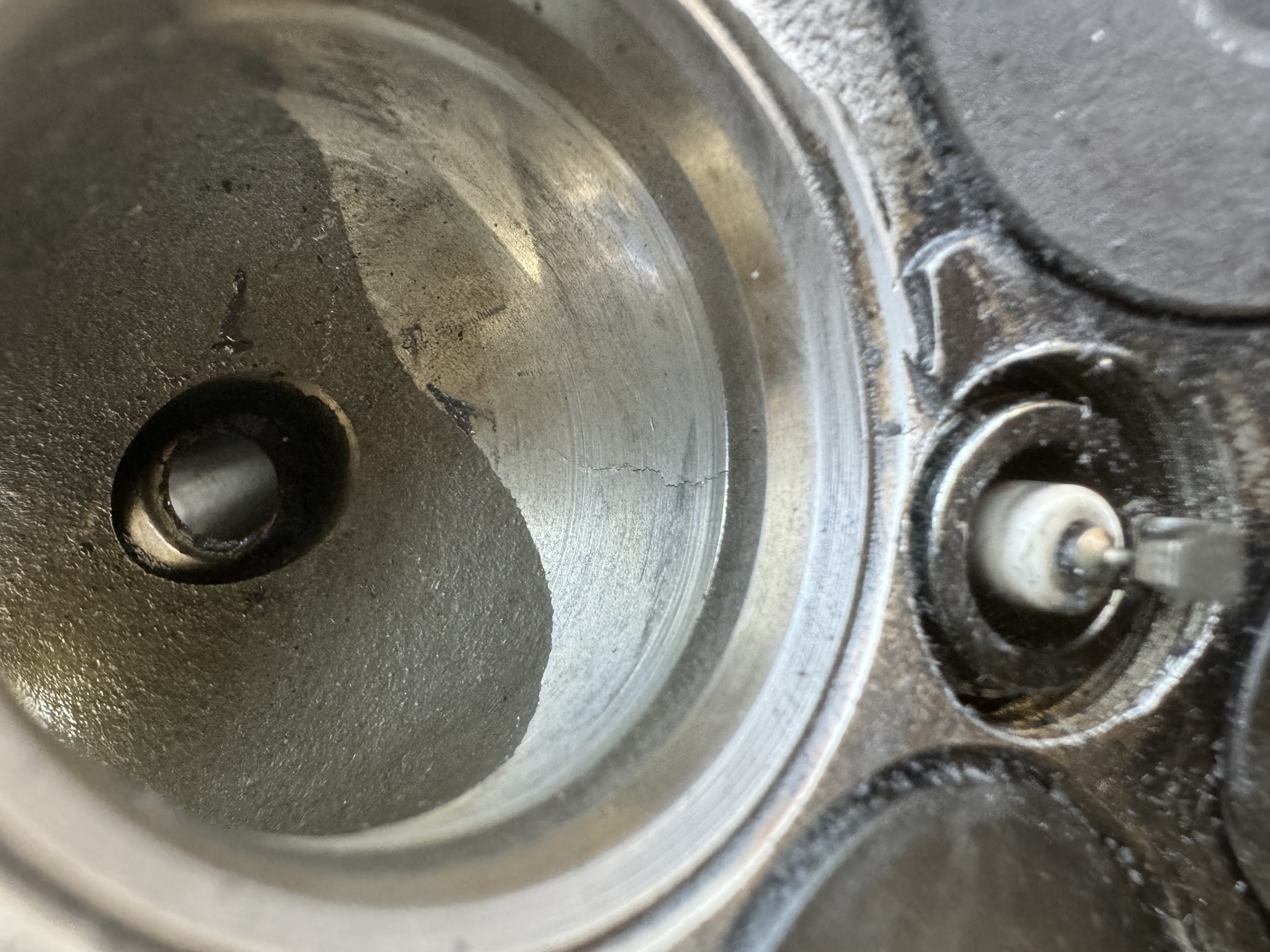

Bonjour l'équipe, j'ai un problème plutôt urgent.
Je vous détaillerai toutes les emmerdes que j'ai eu dans un futur post mais là je suis très embêté.
Suite au remplacement de :
- Filtre à huile
- Filtre Carburant
- 4 Bougies
- Embrayage
- Volant moteur allégé
- Kit district - Pompe à eau
- Filtre à Air (S2000)
La voiture a un ralentit trop bas autour de 800trs/mn.
Au bout de quelques minutes --> Voyant moteur + Mode dégradé
A la valise --> Cylindre aléatoire raté d'allumage + raté d'allumage cylindre 1
La voiture à une reprog stage 1 depuis 15ans.
Aucun problème avant tous ces travaux.
Si vous avez une idée je suis preneur, le garagiste cherche depuis deux jours, la voiture est terminée, pas envie de redémonter le volant moteur pour voir si ça vient de celui ci d'autant que sur le forum je n'ai jamais vu ce problème...
Merci de m'avoir lu, j'espère que vous pourrez m'aider.

Culasse fendue jusqu'au siège de soupape.

Re: Culasse fissurée - siège de soupape - raté d'allumage
Qui a serré les bougies ?

Oui la poisse, cette fouttue bougie coincée m'aura mis sur la paille.
@VX'er : Le problème ne revient pas à celui qui les a serré en dernier, ils ont galéré à l'extraire, elle avait visiblement déjà été chemisée donc je pense que la culasse avait déjà été fragilisée une première fois. Dans tous les cas, je mal est fait.
De ce que j'ai lu cette culasse a une fragilité. J'ai même appelé Lilian Zavaroni qui m'a confirmé que c'était "courant".
J'espère que tout va rentrer dans l'ordre quand j'aurai trouvé une nouvelle culasse ce qui n'est pas une mince affaire.

Les moteurs qui ont des faiblesses en sortie d'usine ne peuvent en effet qu'être meilleur après ouverture et entretien.
Si tu regardes un peu sur internet, ce problème est assez fréquent.
Les températures de fonctionnement du moteur avec le refroidissement non majoré entrainent des défaillances.
Il faut que ce soit bien fait et ce sera le cas.

Je te conseille de faire vérifier la planéité du bloc , c’est également une faiblesse .

Je l'ai d'ailleurs appelé au sujet de la culasse et il m'a répondu texto : D'habitude j'en ai toujours une d'avance, elles finissent toutes par fissurer.
Une merguez, je ne pense pas, une auto qui a manqué de suivi, certainement. Quand on fait ses entretiens chez Opel c'est d'ailleurs plutôt mauvais signe.
Concernant la bougie, il savait, il ne savait pas... Je n'aurai jamais la réponse. Est-ce-qu'au précédent changement le mécano n'a pas pété une bougie et fait une réparation de fortune pour pas s'emmerder avec un client mécontent ?
