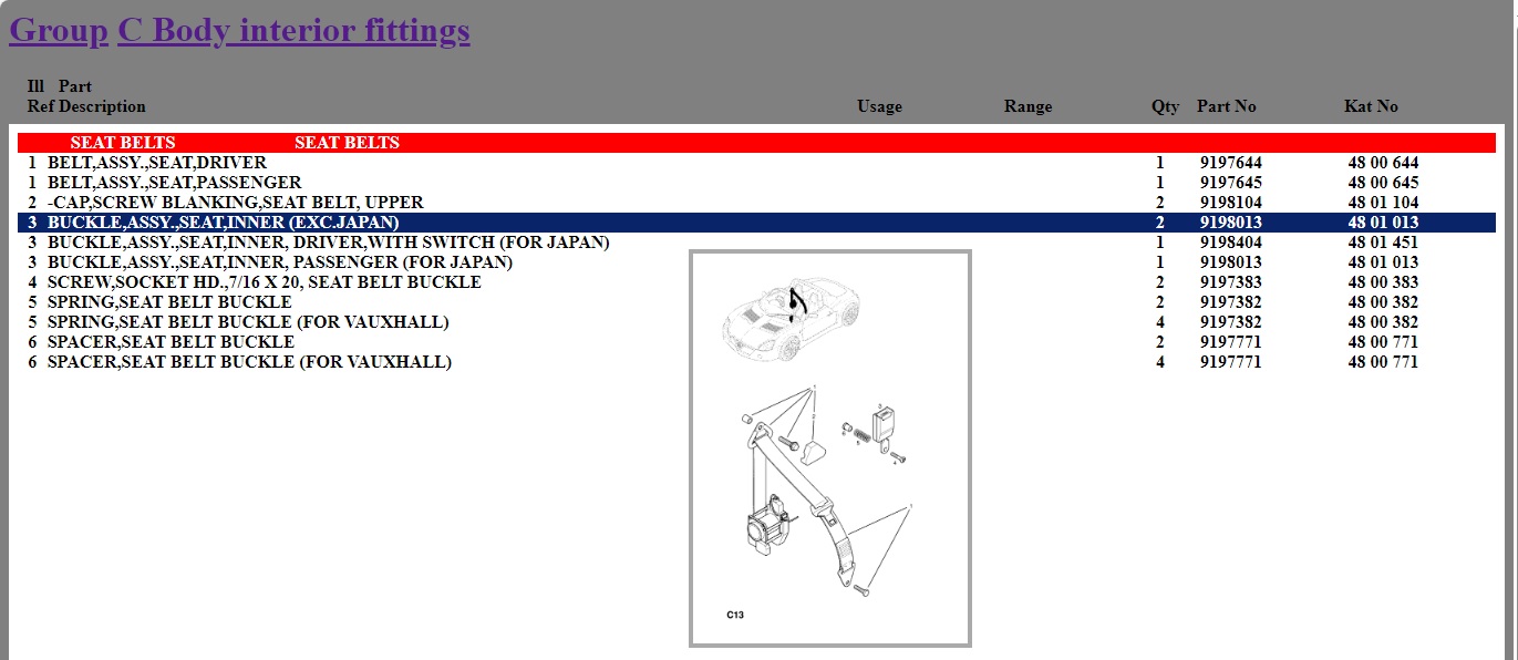

Le turbo que je viens d'acheter est équipé de harnais et il me manque les boucles de ceintures pour remettre comme à l'origine.
D'après le Part-list, voici la ref de cette pièce (sur un atmo, en supposant que ça soit pareil sur un turbo)

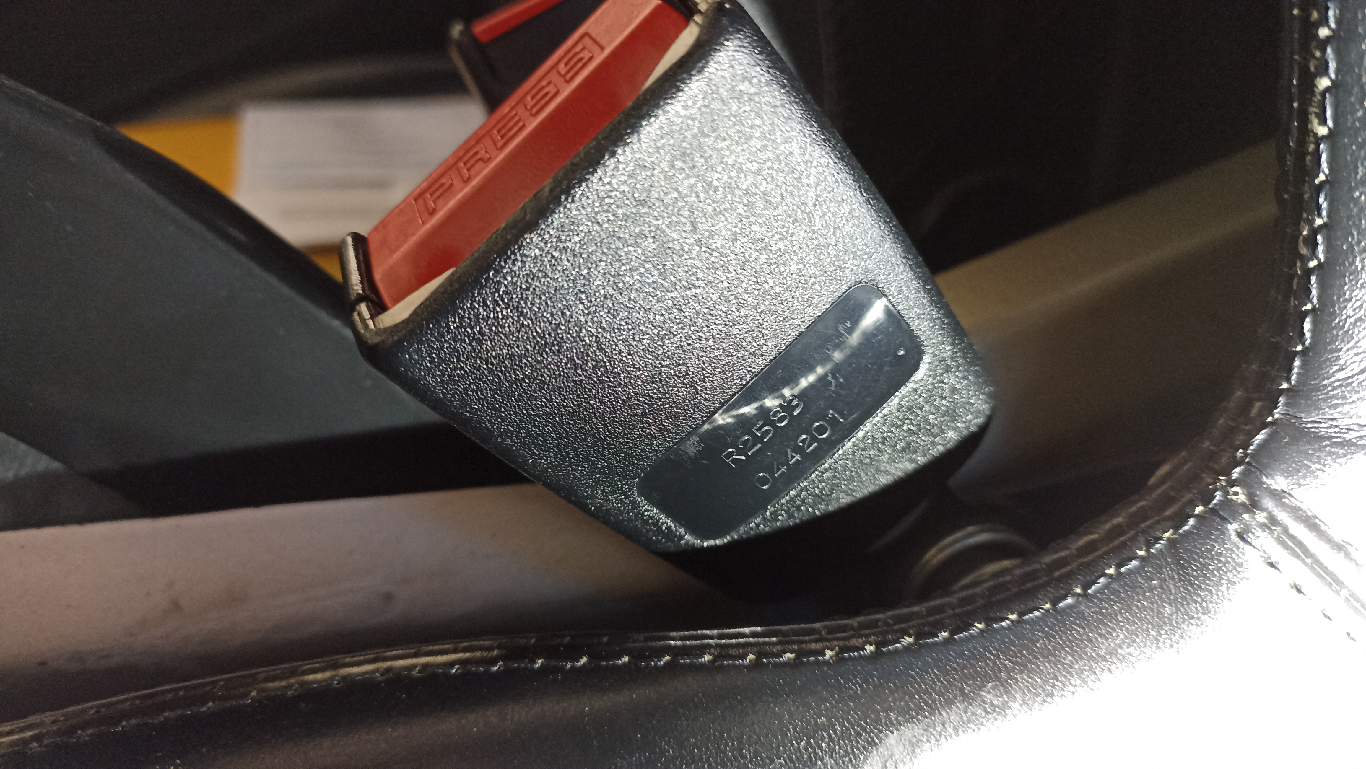

Mais dessus il est écrit une ref différente (photo prise sur mon atmo)
Je pensais que ça allait être facile et rapide à trouver car certainement utilisé sur d'autres Opel, mais la recherche de ces réfs ne donne rien, j'ai tout tenté, Opel, GM, Vauxhall, belt buckle... Ebay, Google, les casses auto... :cry: c'est à croire qu'aucune Corsa ou Astra ou Zaf n'a la même ref en boucle de ceinture !!... :??:
Quelqu'un a déjà eu à remplacer cette pièce ? Ou si quelqu'un a des harnais et a ça qui traine dans son garage... :rhoo:

Y a celle-ci (pièce OEM), mais je comprends pas le turc : https://m.n11.com/urun/opel-emmiyet-kem ... 4-31966345
Sinon, les sièges de Speedster sont les mêmes que certaines Lotus Elise, donc les boucles de Lotus Elise doivent se monter sans trop de problème. Sur les images disponibles, à part la présence d'un capteur dans les boucle Lotus, elles semblent identiques.
https://shop.oakmeremotorgroup.co.uk/pr ... -seat-belt
Et, vu la complexité du système, un boucle de ceinture "universelle" avec une attache de longueur similaire devrait faire le travail aussi bien qu'une autre.

Merci pour les liens Simon, même si les sites écrits en langue chelou ou je comprends pas tout, je suis pas super fan de faire un paiement là dessus... La boucle Lotus doit aller aussi, mais port + brexit ça va me faire dans les 80€ la boucle... :roll:
Je pense tenter un truc avec des boucles de Corsa D finalement. La réf n'est pas la même, mais la forme a l'air très proche (j'en ai trouvé facilement plusieurs sur ebay) c'est juste le diamètre dans la patte métallique qui est important, faut que ça soit le même que la vis sur le siège...
Bref, je continue mes investigations... ;)

et un truc comme ça?
https://www.amazon.fr/PAASHE-Universell ... C82&sr=8-6
Tu gardes juste la partie boucles, t'en a pour 40 euros sur amazon.

Beaucoup trop long, d'origine la patte métallique est très proche du corps de la boucle... là je vais avoir l'attache dans le coude... :roll:

Bon à priori Yvo les a sur ES...
En espérant que ce soit les mêmes mais vu que les sièges sont les mêmes et les attaches de siège aussi, ça devrait aller... :II:
https://www.elise-shop.com/buckle-seat-belt/
Je pense partir sur ça du coup... ;)
