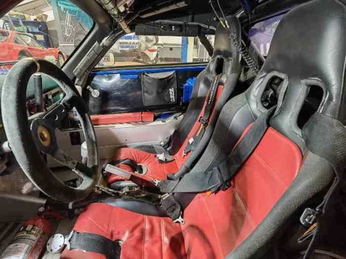

:-><: Photos de la voiture acheté dans l'état. et comme toute préparation , il y a du bon et du moins bon, je vais vous indiquer les modifications au fil du sujet. Je vais avoir besoins de votre aide car il n'y a que des lotus et une speedster 2.2 autour de moi .. ::::

Si tu vends l’arceau, fait moi signe. :D

Désolé mais elle va rejoindre les spéciales de l'Est .. :D .. normalement l'arceau UK qui est en place n'est plus conforme pour une nouvelle création de passeport :shock: mais ne pose pas de soucis dans la bleu.. je peux donc rouler ... Ahh ma fédé adoré :D
Il est surtout pratique .. pour sortir de la voiture ::::

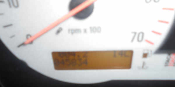

Premières questions .. qui concerne le bloc compteur .. lorsque vous mettez le contact .. la température d'eau s'affiche immédiatement ? Sur les deux photos trouvés sur le net .. une n'affiche rien mais moteur off et l'autre oui avec un moteur On.. Ensuite étonné pour l'essence, de voir une quantité d'essence en litre .. le mien affiche pour exemple 3 barres .. normal ?

D'après le manuel (2.2 Atmo), la température du liquide de refroidissement est affichée quand elle atteint 70°.

La température d’eau ne s’affiche pas de suite, effectivement.
Pour la jauge à essence, il me semble que c’est affiché avec un système de barres sur les turbo (ou peut-être sur tous les derniers modèles fabriqués?), et en litres sur les atmos.
Honnêtement, l’affichage en litres est terriblement imprécis. Soit heureux avec tes barres.

Merci à vous .. donc essais demain avec un moteur en route .. je vous explique la démarche .. le moteur fonctionne avec l'ecumaster qui ne sort pas un signal compatible avec le combiné :shock: . En vue d'une voiture presque :D compatible avec le CT .. je remets doucement en place le calculateur d'origine et mon idée était déjà de le câbler au strict minimum .. sonde / imo-diag / alimentations.

Merci .. je viens de charger le manuel d'utilisation 2.2 qui indique bien que l'affichage commence à 70°C .. mais aussi qu'il faut que le niveau d'eau soit bon .. comme je n'ai plus le vase d'expansion d'origine .. je vais faire un shunt pour ce voyant .. essais demain :D

:-><: . Bon .. après les essais du matin .. sonde (ok) chauffé à plus de 70°C et niveau d'eau ok .. aucune température n'est affiché en mode contact .. Donc si une âme charitable :D pouvait faire l'essais suivant : mettre son moteur en température (température eau affichée), l'éteindre et mettre le contact .. la température est t'elle toujours affichée ? si oui: j'ai un kleine soucis :D .. si non: elle n'est transmise que moteur tournant ..

Merci Stéphane :jap: .. propriétaire d'un magnifique speedster atmo gris 100% origine :love: .. et qui m'a permis de contrôler la partie affichage de la température d'eau .. moteur en route .. elle apparait à 70°C .. on éteint le moteur et la température reste affichée dans le cas ou elle est supérieur au 70°C .. J'ai donc un soucis avec le calculateur "origine" fourni avec le lot de bord et/ou avec mon câblage qui n'est composé que des alimentations / K18 / imo / entrée sonde / sortie sonde vers le combiné .. prochaine étape .. relier l'odb pour contrôle.. naturellement au pire, le plan B sera .. un bon vieux VDO :D

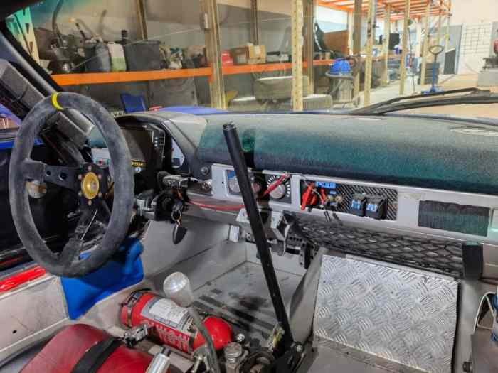

La partie face avant étant terminé hormis les phares .. suite
1) Nous avons pris la décision de remplacer le volant GT2i et son système démontable qui nous a fait peur .. un adaptateur soudé de travers :shock: sur la colonne de direction .. direction la poubelle :jap: . Achat d'une colonne de corsa avec remise en place du système airbag (au cas ou ..) et création d'un moyeux adaptable opel vers .. système démontable de mon ancienne GT3 et son volant Momo !!
2) Le système de coupe-circuit manuel a été remplacé par un électrique .. Hella ..

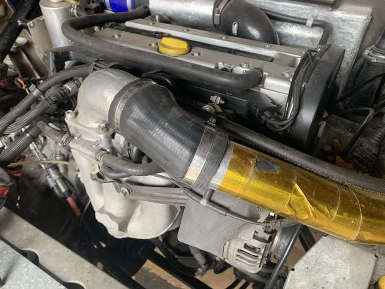

Question concernant le circuit de l'échangeur .. En sortie du turbo, un tube en 50 vers l'échangeur qui lui aussi est en 50 et sortie de l'échangeur en D60 (???) mais pour rejoindre un tube en 50 qui arrive vers le coude (au dessus du papillon) .. qui est en 60 :shock: .. jamais vu ce genre de montage sur mon ancienne escort cosworth grA !!!

Un vrai montage à la con, la durite d'origine a été coupée pour y foutre un tube plus petit... :voyons:
Quant au collecteur Klasen, outre le fait que ce n'est pas vraiment conforme en GT10 (mais j'ai bien l'impression que personne ne l'est dans ce groupe...), prévois une carto dans la foulée car il libère énormément l'échappement, et la carto ne va plus.
